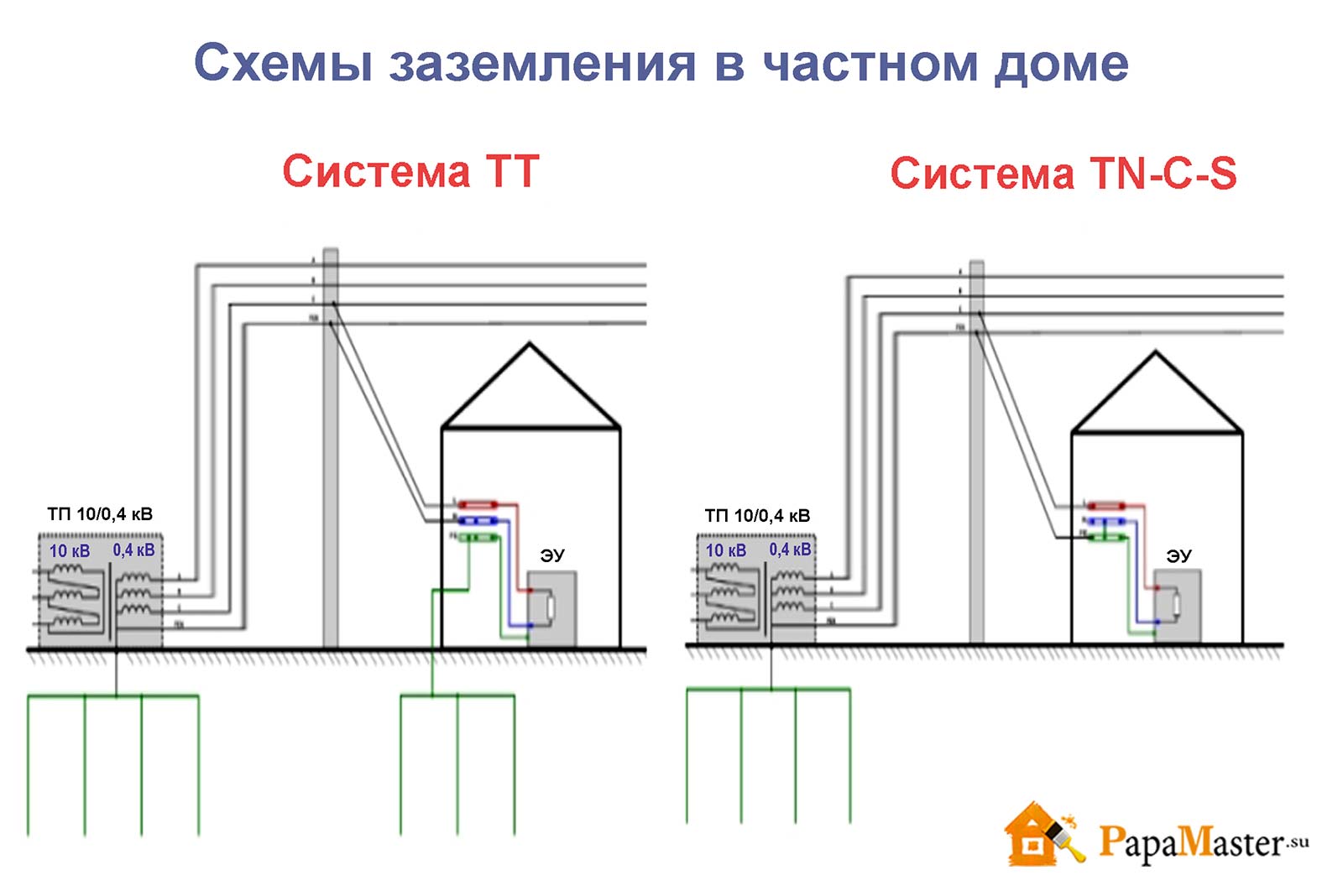

Вот картинка, организация заземления.
sxema-zazemleniya-v-chastnom-dome.jpg (2148 просмотров) <a class='original' href='./download/file.php?id=143743&mode=view' target=_blank>Загрузить оригинал (90.89 КБ)</a>

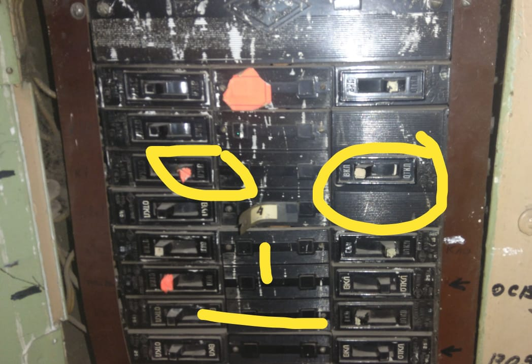

У меня нет отдельного щитка в помещении. Распределительная коробка выглядит вот так:
Распределительная коробка.png (2147 просмотров) <a class='original' href='./download/file.php?id=143742&mode=view' target=_blank>Загрузить оригинал (1007.05 КБ)</a>
прошу прощения, за каляки. Это я отмечал для себя какие из рубильников должны быть включены, чтоб у меня был свет.
Справа обведён рубильник, который включает крыло, в котором находится моё помещение, а слева - моё и соседнее помещение (да-да, один рубильник на два помещения =\)

Рубильник скорее всего включает фазу, а ноли прикручены за ним к металлической конструкции.
Я так и не понял, у вас экраны проводов на земле сидят? Тогда, когда был подключен экран шпинделя, все помехи от него были на сигнальных проводах. Не удивительно, что все висло.
