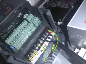

У меня частотники с внешним (отдельным) входным фильтром. Он заземляется отдельным проводом. + 2 клеммы земли на самом частотнике.frezeryga писал(а):Для заземления частотника есть клема вторая со стороны питающих проводов.

У меня чёрный кабель на фотке - это уходящий на шпиндель.Lunatic писал(а):На частотнике 2 клеммы заземления
Получается его жёлто-зелёную жилу нужно цеплять на клемму заземления с соответствующим символом (самый правый на гребёнке),
а подключая питание к частотнику, к Клемме S нужно прикрутить отдельный проводник и увести его на гребёнку с "землёй".
Верно?

Меня немного смущает обозначение "S". Если в документации на частотник нарисовано, что это земля, то все верно. Ну и на всякий случай прозвони S и землю между собой.Nonstopich писал(а):У меня чёрный кабель на фотке - это уходящий на шпиндель.Lunatic писал(а):На частотнике 2 клеммы заземления
Верно?
И экран моторного кабеля отдельным проводом к земляной шине.

В инструкции к частотнику, что нарисовано/написано? Возможно оба заземления нужно повесить только на спец клемму (крайнюю справа).

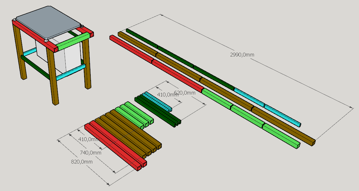

К чертям всё, хочу стол Чехлы для телефонов с вышивкой: https://www.instagram.com/lumberry.brand/

Немного пояснений на данный счет. Имеем стандартную европейскую сеть питания, которая состоит из фазы, ноля и земли. В частотнике ( Как и в других схемах) предусмотрен фильтр по питанию, который включает в себя дроссель,варистор, и конденсатор. На пальцах трудно объяснять, по этому схема:john1987887 писал(а):Как можно запутаться в заземлении, я не понимаю
И так, варистор VDr1 резко меняет сопротивление при скачке напряжения порядка 300в. По сути он просто коротит цепь фаза-ноль, при этом поднимается ток в цепи и срабатывает автомат на входе. Дроссель ТР1, конденсаторы С1,С2,С3. Образуют LC фильтр. При повышении частоты входящего тока LC- фильтр увеличивает сопротивление, таким образом в частотник не попадает ток выше 50 герц. Здесь, помехи между фазой и нолем, гасит конденсатор С3. В свою очередь, помехи между фазой и землей, а также землей и нолем, гасят кондесаторы С1 и С2. Вроде все понятно. Однако, есть нюанс. Если отсутствует физическая земля, помехи между фазой и землей, а также землей и нолем, не могут задерживаться. А так же, общая точка конденсаторов С1 и С2 просто не к чему не подключена, по этой причине дроссель ТР1 и конденсаторы С1 и С2 создают паразитный колебательный контур, излучающий высокочастотные помехи. Прошу прощения, если опять ничего не понято.

На самом деле всё понятно. Я даже сначала решил глянуть схему и прикинуть что к чему, а только потом прочитать написанное.AlexVlg писал(а):Прошу прощения, если опять ничего не понято.
Было ново про варистор (никогда не сталкивался) и про "нюанс". На самом деле тонкости построения подобного рода систем - оч важная тема и интересная (думаю не только для меня).
Просто в текущей ситуации (арендовано помещение, построены "верстаки", собрана команда единомышленников) хочется просто подключить и начать работать. Но внутреннее "я" и мой пытливый, воспитанный в МИФИ мозг, не даёт мне покоя и требует "феншуя".
Спасибо!
В общем я что понял:
1) нужно было брать 5ти контактный разъём (на стенке шкафа вход) на подключение шпинделя. Потому как экран "заводить в шкаф" по 4ёх пиновому разъёме не получается. Окей, найду на работе, а если не найду закажу.
2) Схема подключения в целом прозрачна, но как только дело доходит до реализации - ступор, ибо нет никакого опыта работы с силовыми цепями.
Пошёл ковыряться...

Вообщем это теория, на практике производители оборудования не оставляют висеть землю в воздухе.Как правило она подключена к минусу после выпрямления. Но часто не имеет отношения к выходу устройства. То есть минусовой выход блока питания не соединен с землей. Отсюда, все устройства имеющие заземление, должны быть подключены на одну точку, желательно удаленную, это создаст виртуальную землю. Экраны тоже должны быть подключены к земле. Не обязательно разводить экран шпинделя и земляной провод, по этому 5ти контактный разъем будет лишним. Если понятно из схемы, соединять все в кучу, надо на входе устройства, выход - к исполнительным механизмам. Самый простой способ заземления, соединить земляной провод в щитке с нолем. В этом случае, длина проводов даст разницу потенциалов при помехах и обрыве ноля. Достаточно для срабатывания УЗО например.Nonstopich писал(а):мозг, не даёт мне покоя и требует "феншуя".

Хотя бы пару укосин, шататься будет на холостых.Nonstopich писал(а):К чертям всё, хочу стол

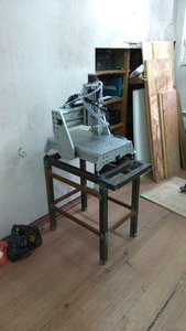

Варили стол для станка.
Примерили:

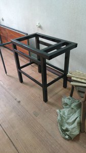

Грунтовка покраска
Результат:
