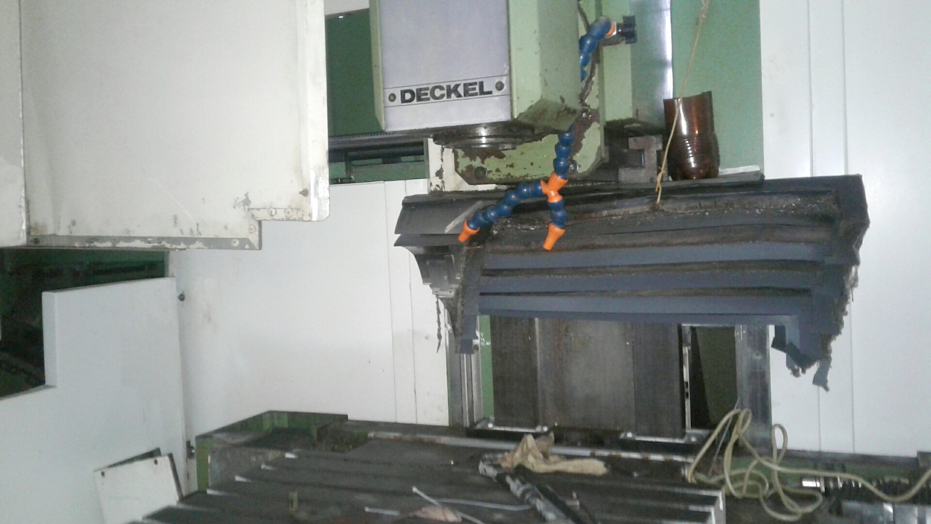

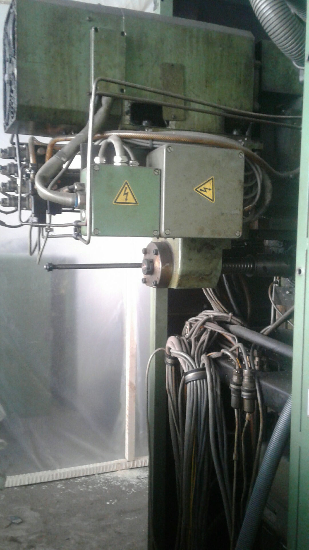

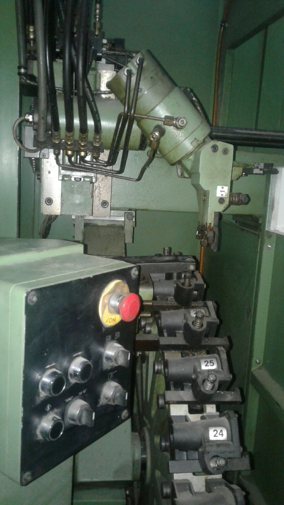

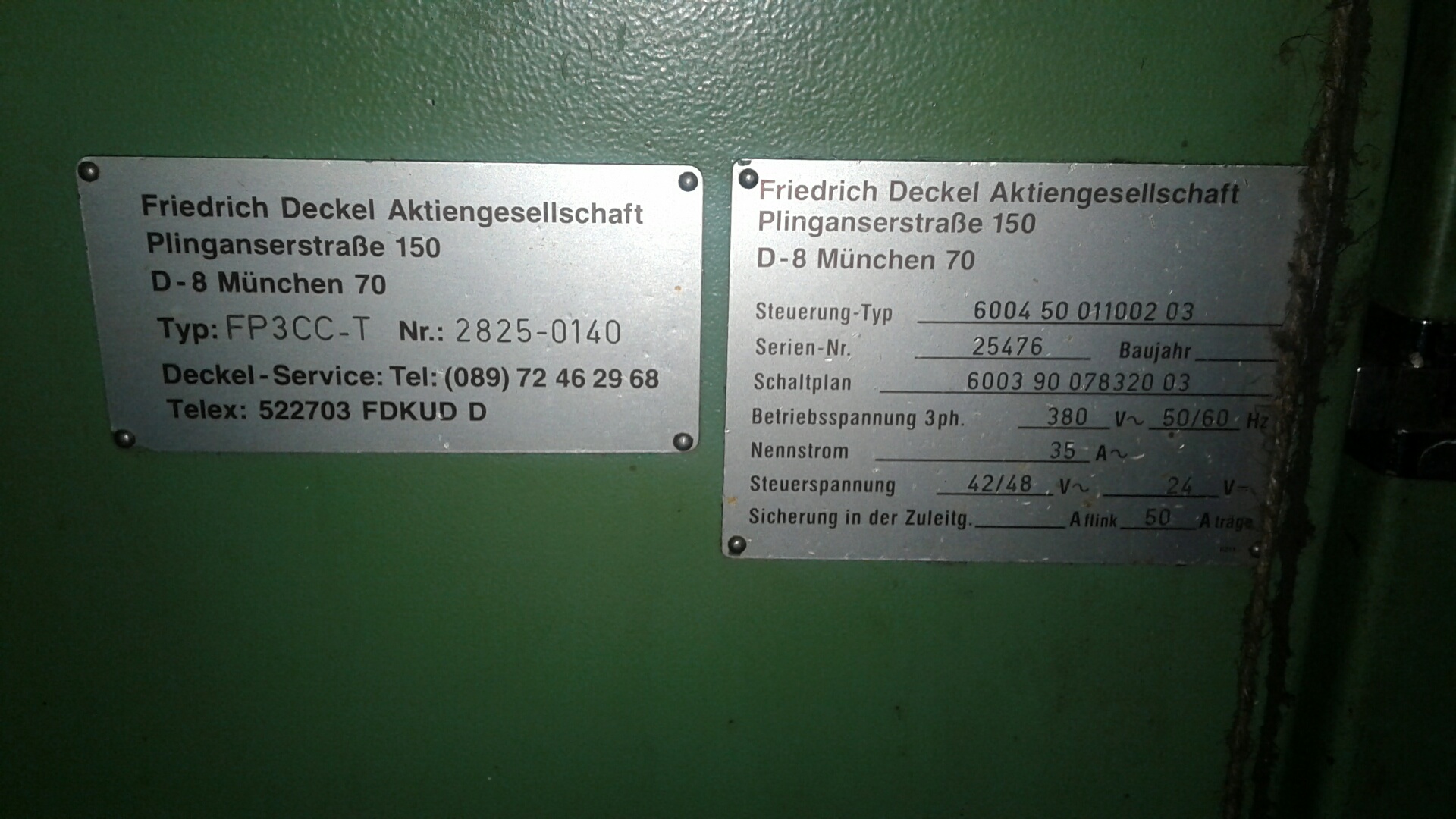

фотки вот
Двигатель Z (58089 просмотров) <a class='original' href='./download/file.php?id=133058&mode=view' target=_blank>Загрузить оригинал (489.02 КБ)</a>
Двигатель Z
Магазин на 26 инструментов (58089 просмотров) <a class='original' href='./download/file.php?id=133059&mode=view' target=_blank>Загрузить оригинал (496.38 КБ)</a>
рабочее пространство (58089 просмотров) <a class='original' href='./download/file.php?id=133062&mode=view' target=_blank>Загрузить оригинал (425.04 КБ)</a>

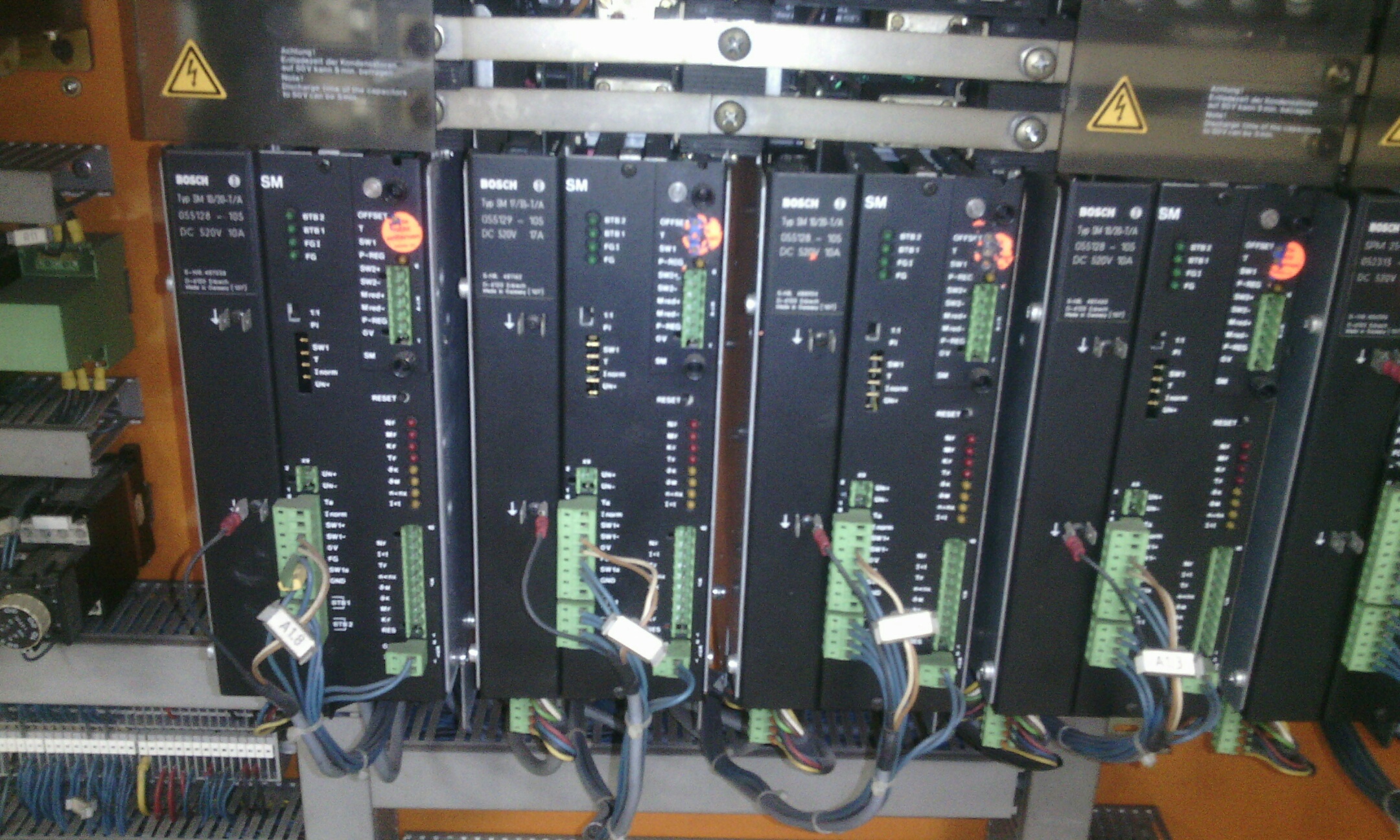

драйвера (58089 просмотров) <a class='original' href='./download/file.php?id=133063&mode=view' target=_blank>Загрузить оригинал (976.9 КБ)</a>
драйвера
табличка (58089 просмотров) <a class='original' href='./download/file.php?id=133065&mode=view' target=_blank>Загрузить оригинал (478.12 КБ)</a>
табличка

у меня вроде остался запасной комплект схем в бумажном виде... поищу
но вообще, ИМХО рассчитывать на эти драйвера при модернизации, опасно (если конечно нет еще одного донора)
я б подобрал драйвера из современных, под движки. Тогда линейки тоже можно заменить.
