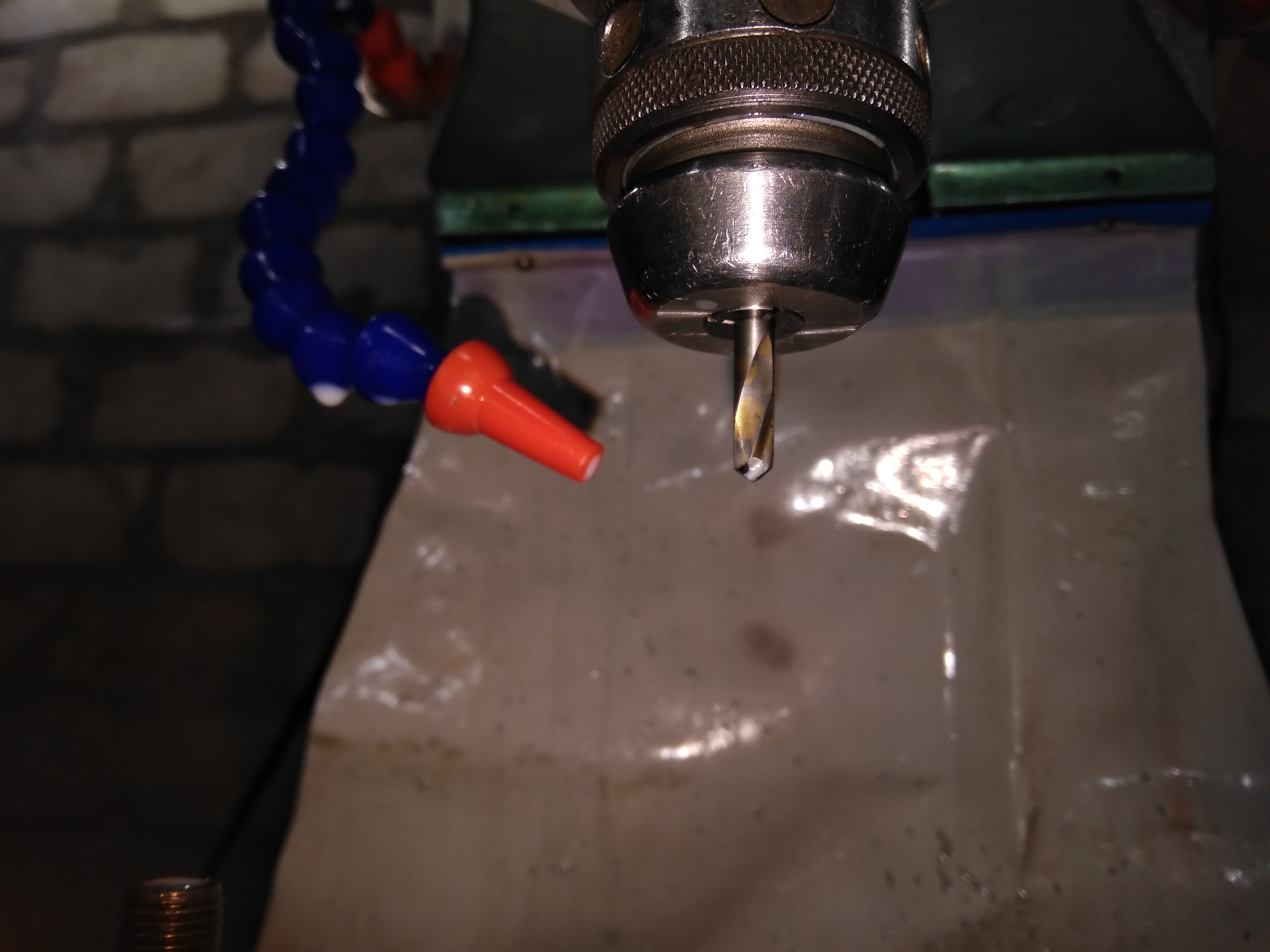

Уже третий день хожу в мастерскую и пытаюсь вырезать десяток простейших деталей.
IMG_20180126_134340.jpg (5614 просмотров) <a class='original' href='./download/file.php?id=130616&mode=view' target=_blank>Загрузить оригинал (5.36 МБ)</a>
Много ошибок, так как станок для меня новый, в линуксснс работаю впервые и с солидкамом до этого дела тоже не имел. Шишки набиваю, но прошарился за последние дни значительно. Сломано 5 фрез - 4шт китайских Д3мм четырехперая рабочей длиной 15мм и хвостовиком Д6мм и одна шпоночная савдеп Д3мм двухперка. Китайских брал много разных, чтоб понять что за станок вообще получился. Эти стоили мне 0.9$/шт. Первой на G0 въехал в заготовку. Вторая не выдержала 3000об/мин 500мм/мин и заглубления 1мм. Для третей поправил программу и она довольно долго грызла по 0.5мм за проход, но был косяк в УП и она вошла в слой материала высотой около 3мм. Четвертая сломалась непонятно от чего, просто грызла и... лусь. Хотелось уже дорезать, а в наличии была одноперка с покоцанными кромками и шпоночная. Шпоночная дала больше задиров на верхней кромке заготовки, но по чистоте реза я не смог увидеть разницу после нее и после китайской. Шпоночная ставил через переходную втулку с Д6мм на д3мм, так как не имею цанг под фрезы диаметром менее 4мм. Может там биение было или ещё что, но лусьнула и она. Для нее режимы были 3000об/мин, 300мм/мин подача, заглубление 0.5мм. На фото видно где она закончила резать.
IMG_20180128_170601.jpg (5614 просмотров) <a class='original' href='./download/file.php?id=130610&mode=view' target=_blank>Загрузить оригинал (3.81 МБ)</a>
IMG_20180128_170616.jpg (5614 просмотров) <a class='original' href='./download/file.php?id=130609&mode=view' target=_blank>Загрузить оригинал (2.82 МБ)</a>
IMG_20180128_170553.jpg (5614 просмотров) <a class='original' href='./download/file.php?id=130611&mode=view' target=_blank>Загрузить оригинал (4.11 МБ)</a>
Для фасок взял туповатую савдеповскую шпоночную фрезу Д5мм и на алмазе сделал заточку ~120° - тут я результатом остался доволен, фаска в точности как мне надо было.
IMG_20180128_170731.jpg (5614 просмотров) <a class='original' href='./download/file.php?id=130632&mode=view' target=_blank>Загрузить оригинал (2.35 МБ)</a>
И вот ещё фотки обработки поверхности туповатой фрезой Д4мм (стоила 3-4$, типа твердосплав, четырехперка, 3000об/мин, 500мм/мин, заглубление 1мм, перекрытие 50%) и Д8мм (новая за 1$, материал ХЗ, четырехперка, 3000об/мин, 1000мм/мин, заглубление 1мм, перекрытие 60%). От более дорогой и старой фрезы поверхность более гладкая.
IMG_20180128_152123.jpg (5614 просмотров) <a class='original' href='./download/file.php?id=130612&mode=view' target=_blank>Загрузить оригинал (4.59 МБ)</a>
IMG_20180128_152044.jpg (5614 просмотров) <a class='original' href='./download/file.php?id=130613&mode=view' target=_blank>Загрузить оригинал (3.48 МБ)</a>
Здесь отверстия Д2.5мм и Д3мм, но я по тупости все 3мм сделал. Загрузил УП после солидкама в линуксснс для сверла 3мм, а оно ругается, мол нет у меня инструмента номер 5. Открываю файл с УП, удаляю все, что связано с выбором инструмента, сохраняю, загружаю УП - а в линуксснс эти строки есть. Открываю файл не в программе - строк нет, но линуксснс их упорно видит. Рассуждаю дальше - для сверла 2.5мм я УП не загружая в линуксснс, я удаляю строки с инструментом, загружаю УП и вот оно - линуксснс их не видит. Клацаю "поехали" и радостно наблюдаю, но не долго радость длилась - УП для сверла д2.5мм, а сверло стоит 3мм. УП со сверлом 3мм я скопировал и обозвал по другому, тогда линуксснс уже перестал видеть ненужные мне строки. Если инструмент называть номер1, то строки можно и не удалять.
Завтра надо купить фрезы и продолжать. Думаю взять такую http://frezycnc.in.ua/products/8053730 или однозаходную поищу Д3мм. Не реклама, просто у них офис под боком.
Как станок работает мне понравилось. Но работать мелкими фрезами на максимальных 3000об/мин - то ещё занудство.

Сколько программа по времени показывает всю обработку данных деталей?

у них есть фрезы именно по алюминию. возьмите их. те что по ссылке совсем не для алюминия - быстро забиваются и ломаются.
http://frezycnc.in.ua/products/26805547
http://frezycnc.in.ua/products/27905873
вот такие беру- работают хорошо.

Точно не помню, но не меньше двух часов.

Smlua писал(а):у них есть фрезы именно по алюминию. возьмите их. те что по ссылке совсем не для алюминия - быстро забиваются и ломаются.
Спасибо, вот такая мне подходит http://frezycnc.in.ua/products/9759284
