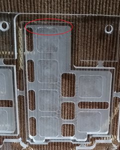

Имею вопрос к тем кто работает с поликарбонатом
нужно просверлить отверстие д1мм на глубину 23 мм, с каких режимов начать?
вобще нормально его фрезеровать фрезами по алу?

фрезеруется нормально, в ай-машининге среднюю по жесткости агрессивность выбирай. Сверлится нормально, но если стружка на выходе наматается на сверло, то подожжет и оплавит место сверления. Сверлил такие отверстия циклом с полным выводом сверла и с жесткой кисточкой, чтобы постоянно снимать стружку.

лучше все же фрезами по пластику. Насколько понял у них разные углы заточки. Даже новые фрезы по алюминию оставляют бахраму на некоторых гранях в поликарбонате. По пластику же рез чистый.
Вот пример фрезами по алюминию:
IMG_20180214_192146.jpg (5522 просмотра) <a class='original' href='./download/file.php?id=137021&mode=view' target=_blank>Загрузить оригинал (562.73 КБ)</a>

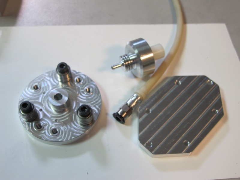

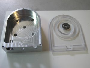

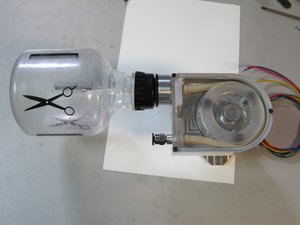

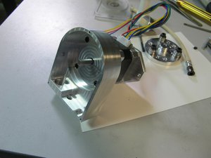

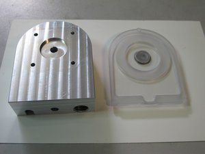

добрался до изготовления так называемой MQL подачи смазки
в качестве смазки заказал спец масло , денег стоит нормальных, 5 литров 12 тыр
но расход небольшой посему хватит надолго и оно экологичное, что особо важно
очень возможно внедрю и на токарку, смотрю буржуи во всю применяют такую систему
немного про насос
насос закрытого типа, верхняя крышка с подшем для поддержки вала, и она же держит трубку, под шляпки болтов сделана прорезь , что бы крышка лежала в плотную к роликам
на роторе 8 отверстий , можно ставить на выбор 2, 3, 4 или 6 роликов, пока не знаю на чем остановлюсь, начну с 3
банка под смазку небольшого объема , крепится к насосу, сам насос встанет на ось Зет
насос еще не крутил, нету генератора импульсов , а к станку еще не кинул провода
управляться будет через софт, пока жду плагин :)
это была первая часть
теперь пока в ожидании клапана на воздух буду делать крепежки под трубки и сопло
еще есть желание попробовать сделать трубку локлайн небольшого диаметра
ну и будем тестить эко смазку :cheesy:

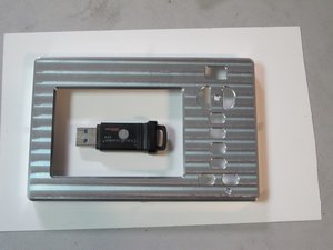

пыс ... еще фотка панельки , размер 140 на 90 на 13, толщина стенок 1.5 мм :)
смазка (4857 просмотров) <a class='original' href='./download/file.php?id=138173&mode=view' target=_blank>Загрузить оригинал (102.18 КБ)</a>
смазка
смазка 1 (4857 просмотров) <a class='original' href='./download/file.php?id=138174&mode=view' target=_blank>Загрузить оригинал (41.26 КБ)</a>
смазка 1
корпус 1.jpg (4857 просмотров) <a class='original' href='./download/file.php?id=138175&mode=view' target=_blank>Загрузить оригинал (64.34 КБ)</a>
корпус2.jpg (4857 просмотров) <a class='original' href='./download/file.php?id=138176&mode=view' target=_blank>Загрузить оригинал (66.96 КБ)</a>
ротор и штуцеры.jpg (4857 просмотров) <a class='original' href='./download/file.php?id=138177&mode=view' target=_blank>Загрузить оригинал (68.08 КБ)</a>
сборка 1.jpg (4857 просмотров) <a class='original' href='./download/file.php?id=138178&mode=view' target=_blank>Загрузить оригинал (87.72 КБ)</a>
сборка 2.jpg (4857 просмотров) <a class='original' href='./download/file.php?id=138179&mode=view' target=_blank>Загрузить оригинал (92.36 КБ)</a>
сборка 3.jpg (4857 просмотров) <a class='original' href='./download/file.php?id=138180&mode=view' target=_blank>Загрузить оригинал (80.1 КБ)</a>
сборка 4.jpg (4857 просмотров) <a class='original' href='./download/file.php?id=138181&mode=view' target=_blank>Загрузить оригинал (78.22 КБ)</a>
панель 1.jpg (4857 просмотров) <a class='original' href='./download/file.php?id=138182&mode=view' target=_blank>Загрузить оригинал (89.42 КБ)</a>
панель2.jpg (4857 просмотров) <a class='original' href='./download/file.php?id=138183&mode=view' target=_blank>Загрузить оригинал (77.07 КБ)</a>

Из чего шланг выбрал? Говорят в перильстатических насосах это самое важное.
Мой Ютуб канал.
Нету :)
Трубку купил хорошую, 2.4 на 5.6
https://ru.aliexpress.com/item/tubing-f ... 0614&tpp=1

В емкость для масла надо доступ для воздуха сделать. Или предусмотрено?
