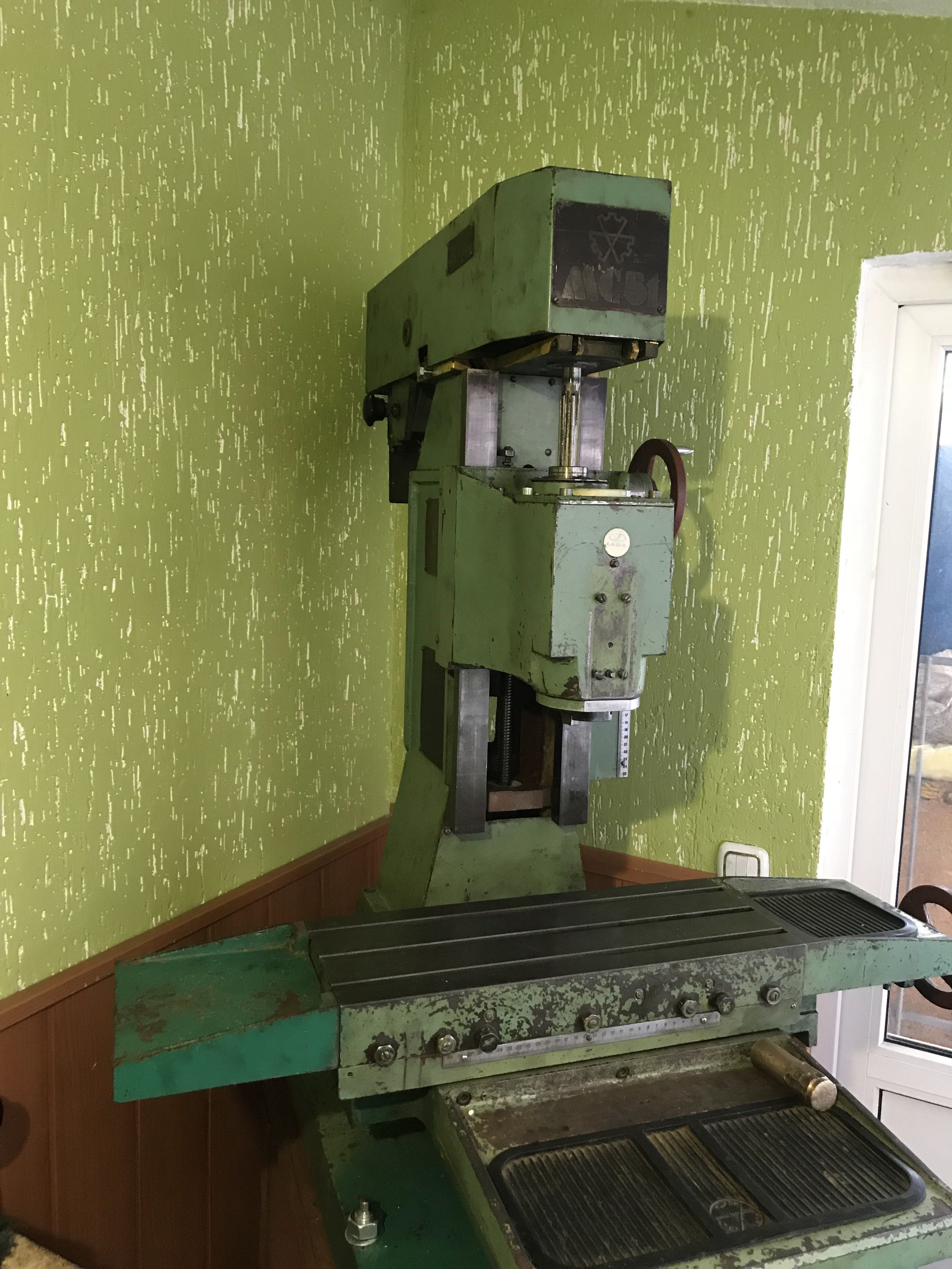

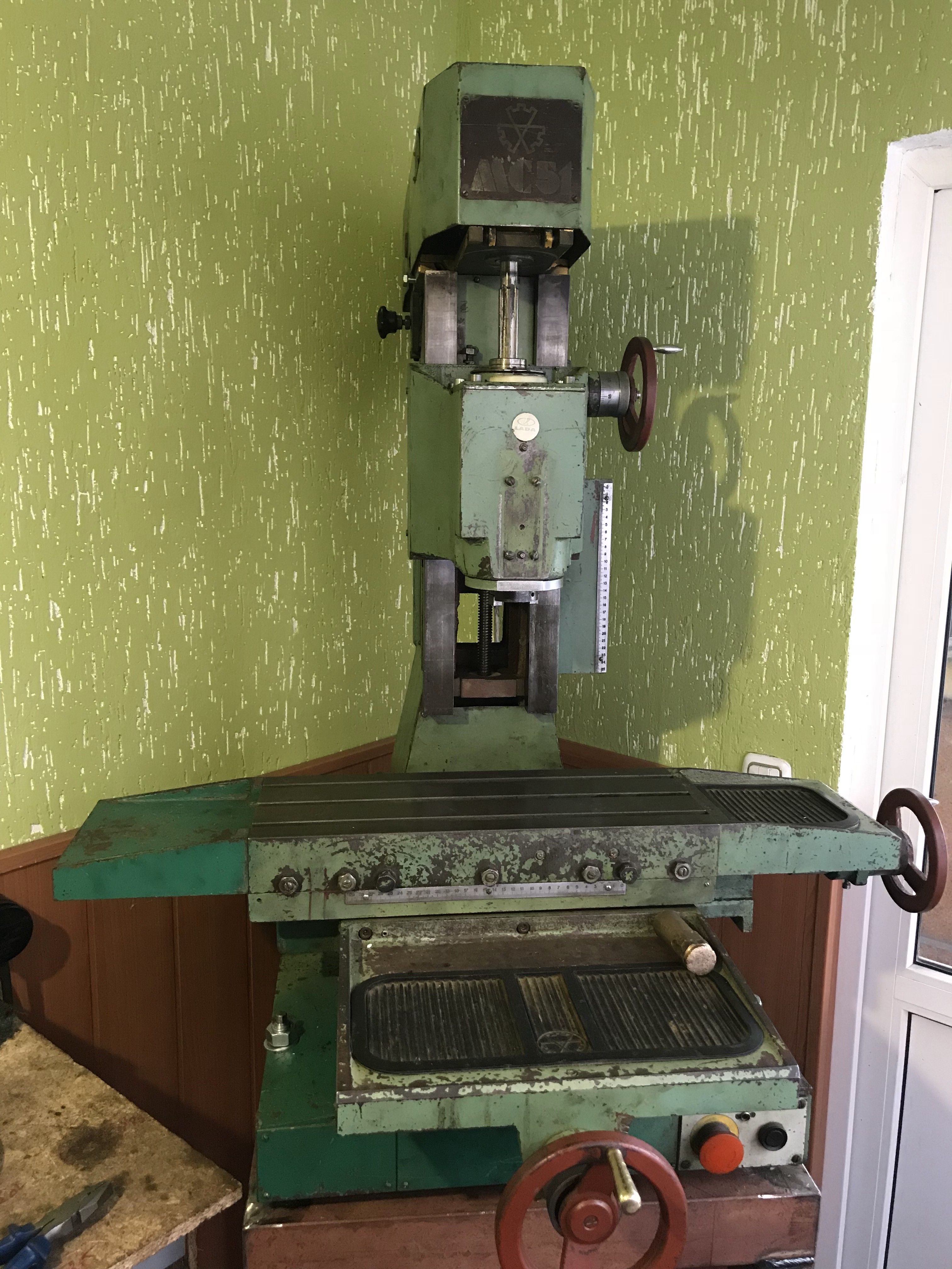

Здравствуйте, подскажите пожалуйста правильно ли подобраны комплектующие для модернизации фрезерного станка МС-51 под чпу (планируется управление Linuxcnc): 1. По трем осям - шаговые двигателя с энкодером замкнутого типа NEMA34 86HSE4N-B38 с гибридным серводрайвером HSS86 6A 4,5 N.m. Хватит ли такого двигателя или нужны мощнее? 2. Платы Mesa 5i25 + 6i76. К ним будут подключены 6 датчиков лимитов, 3 датчика home и 3 шаговых двигателя. Правильно ли я понял, что в случае с гибридным серводрайвером он сам обрабатывает сигнал энкодера и нет необходимости в плате mesa 7i77? 3. Шпиндель будет крутить асинхронный двигатель на 3000 оборотов, который будет подключен через частотник. Управление будет через интерфейс rs-485 (переходник USB-RS-485). ШВП пока не планирую. Обрабатывать буду в основном сталь 45 и 40х. Поправьте пожалуйста если что-то неправильно написал или подскажите может быть иные варианты модернизации. Это первый подобный проект. Фото станка прилагаю.

Есть уже на форуме такой станок: http://www.cnc-club.ru/forum/viewtopic. ... 46&t=12926. Советую почитать для начала, интересная тема, многие вопросы отпадут.
kvv писал(а): ШВП пока не планирую
Зря, как мне кажется, но дело хозяйское. ШВП не зря придумали. Трапеция-хорошо для ручного станка, где довольно важно самоторможение винта. А для ЧПУ лёгкость и плавность вращения винта необходима.

На первое время будет работать и без энкодеров, заведённых в linuxcnc. Но потом обязательно захочется получить реальную обратную связь. Необязательно энкодер, можно и линейки прикрутить, тут и понадобится 7i77.

Как автор той темы и владелец МС-51, могу сразу указать на его больные места и на мои ошибки. Ну во первых вот те рамки, на которых крепятся подшипниковые узлы винтов - они прогибаются запросто, размеры на несколько десяток легко уходят. Особенно по У, там где рамка большая. На У я перенес мотор назад на станину и поставил блок гайки под низ. Коническая передача по Z будет люфтить, поэтому ставил мотор наверх колонны и подсоединял напрямую к винту. Родные винты у меня были без износа, но их оставлять не решился. Но тут тоже у меня ошибка - взял огромные для такого станка ШВП 3206, но правда они мне по 70$ обошлись и они с двойной гайкой. Идеально туда встанут ШВП диаметром 20мм, с минимальными доработками. Есть на Ютубе немец с МС-51 и он там себе ставил 1605, не жаловался. Передача шлицевым валом вращения на шпиндель - ещё тот вибратор. Больше 3000 об/мин не рискую крутить, но при разгоне как войдёт в резонанс, то начинает все прыгать. Моторы у меня на 9.3Нм, требуют ток 4.7А. Когда были проблемы с БП, то ставил ток 2.5А и станок двигался со скоростью 2000мм/мин. Делал ещё расчеты, когда выбирал моторы, то у меня получилось примерно 3Нм для перемещений со скоростью до 3000мм/мин. Сейчас столкнулся с другой проблемой - из-за мощных шаговиков на низких частотах вибрации просто жесть, все гудит и скачет, всякие панельки тонкостенные звенят на всю округу. И драйвера настроить не получается - старый системник с СОМ-портом здох. Я не буду агитировать, но на данный момент, будь у меня стоковый станок и деньги на модернизацию, я бы купил сервы ватт на 400, на направляющие родные установил 20-е рельсы, ШВП поставил бы 2005 и наверное бы изготовил новую ось Z с высокооборотистым шпинделем. Взял большие шаговики - имею большую массу, которая висит консольно. А сервы бы мне обошлись на копейку дороже и проблем с ними меньше. Шпиндель родной низкооборотистый, всякая мелочевка будет ну очень долго обрабатываться . А так как основа для ЧПУ МС-51, как по мне, отличный. Но как для небольшого гаражного ЧПУ станка, с намеком на шабашки, но не на крупные заказы.

Дополню - если бы я сделал как описал, с сервами и на рельсах, то я получил бы станок, на котором из цветмета относительно быстро можно гнать серию. Но я получил станок, на котором можно делать потихоньку единичные заказы. Я не совсем доволен полученным результатом.
