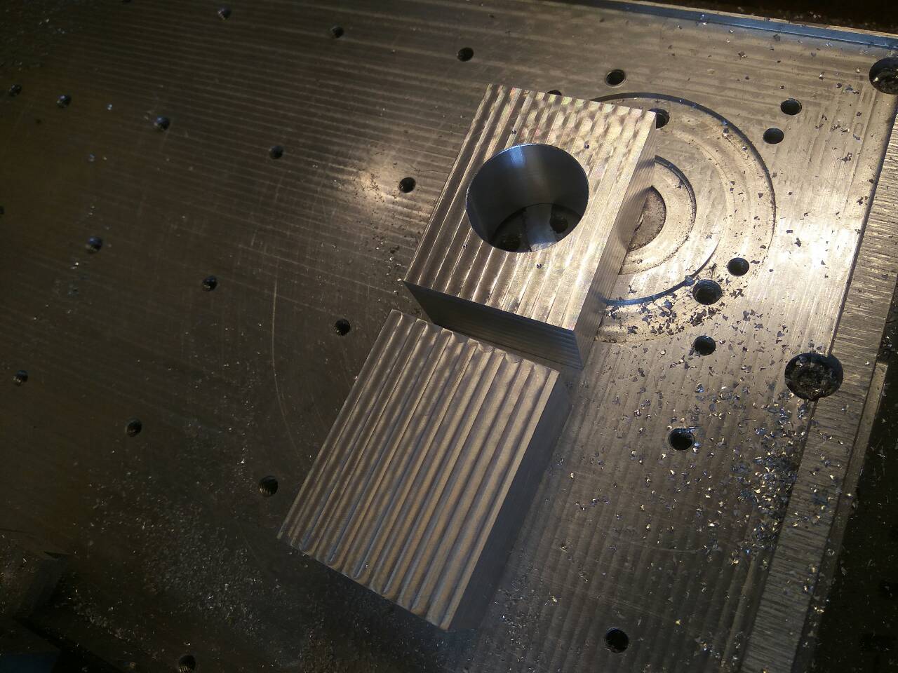

Ну и первая стружка. Пока стоит он в мастерской, потому что в одно лицо установить его в кабинет сил не хватает, около 150 получился. Кусочек алюминия, адаптивная Ae 4 Ap 2,8, фреза 6mm3F R1 1440мм/мин, Обороты 12000. Фейс 0.5мм, контур Ae5 Ap 0.3. кусочек люмишки просто для первой стружки. https://youtu.be/Slwfb6sgYi4

загрузил в кабинет сегодня, все подключил, еще раз проверил геометрию, и порезал кусочек алюминия для теста. фреза 5-ка, 3F Ae3 Ap2 F1200, 12400 оборотов. Это адаптивная обработка 3д - много лишних движений, Торцевал Ae 1-3 Ap4.75, заготовка неровня потому такой разбег. В общем результатом очень доволен. Шпиндель теперь нужно мощнее купить, этот 0.8 кВт. https://youtu.be/SwM7TX6gLLk

Ездиет приятно, как серва.Шпинделек слабоват для этой стратегии, ну или Сожа надо прыснуть...слышно как подсдыхает и налипание походу есть((. Однозначно плюс :good:
Smlua
Сообщения: 806
Репутация: 374
Настоящее имя: Mikhail
Re: Станок из камней и палок с эпоксидкой 300Х300Х150
Сообщение Smlua »
Алюминий вязкий. Да СОЖ нужно очень. Шпинделек и больше потянет, оборотов чуть добавить нужно, но как раз без СОЖ будет липнуть. Спасибо
