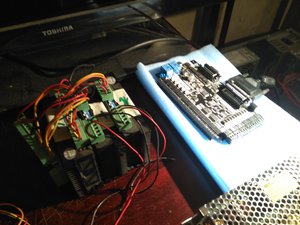

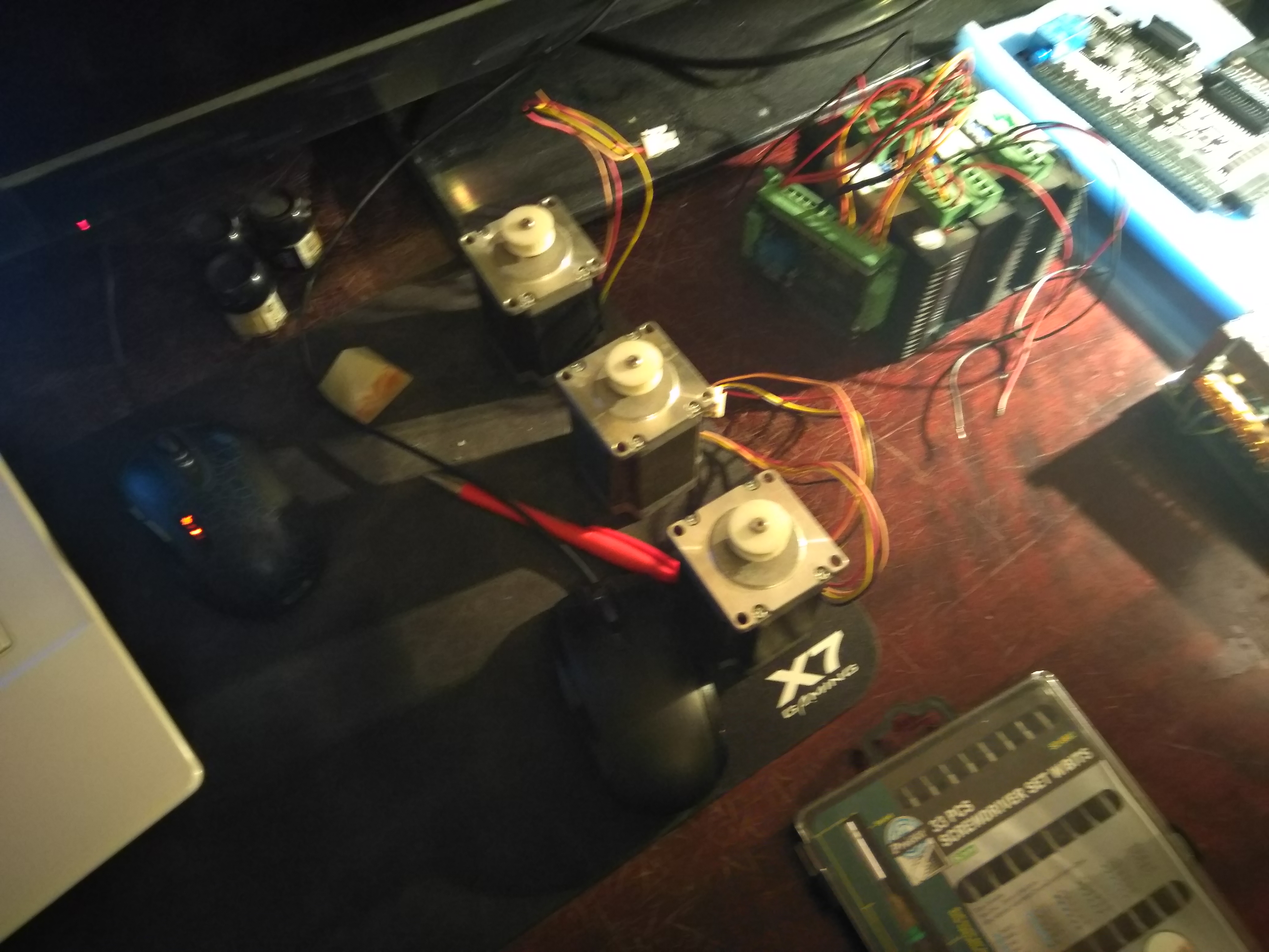

Шаговые:
IMG_20171013_191046.jpg (17709 просмотров) <a class='original' href='./download/file.php?id=122118&mode=view' target=_blank>Загрузить оригинал (1.97 МБ)</a>
Драйвера:
IMG_20171013_191053.jpg (17709 просмотров) <a class='original' href='./download/file.php?id=122119&mode=view' target=_blank>Загрузить оригинал (2.7 МБ)</a>
Контроллер:

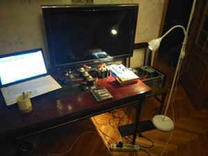

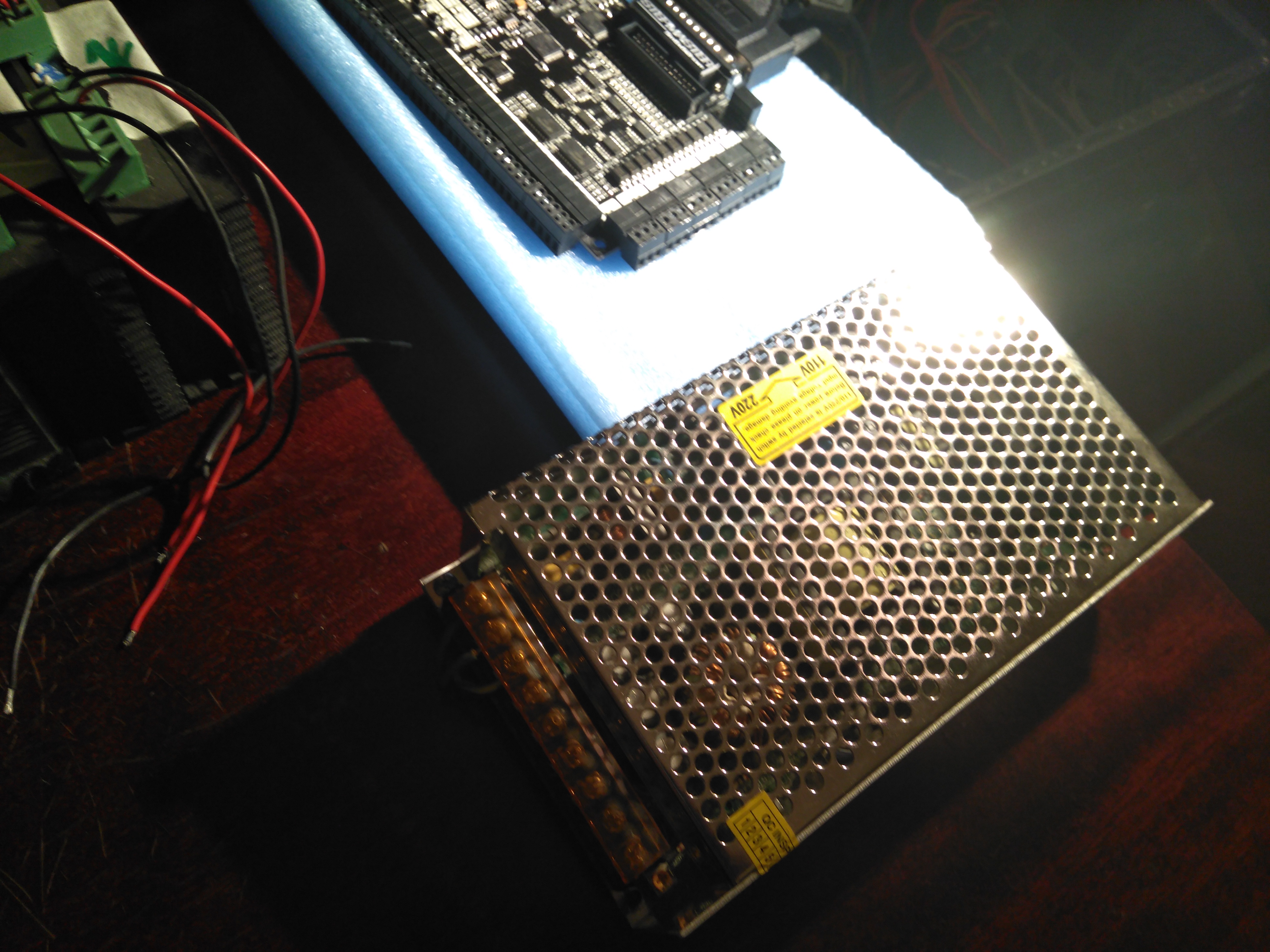

Временное маловольтное и глючное питание:
IMG_20171013_191057.jpg (17709 просмотров) <a class='original' href='./download/file.php?id=122120&mode=view' target=_blank>Загрузить оригинал (2.73 МБ)</a>

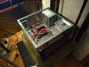

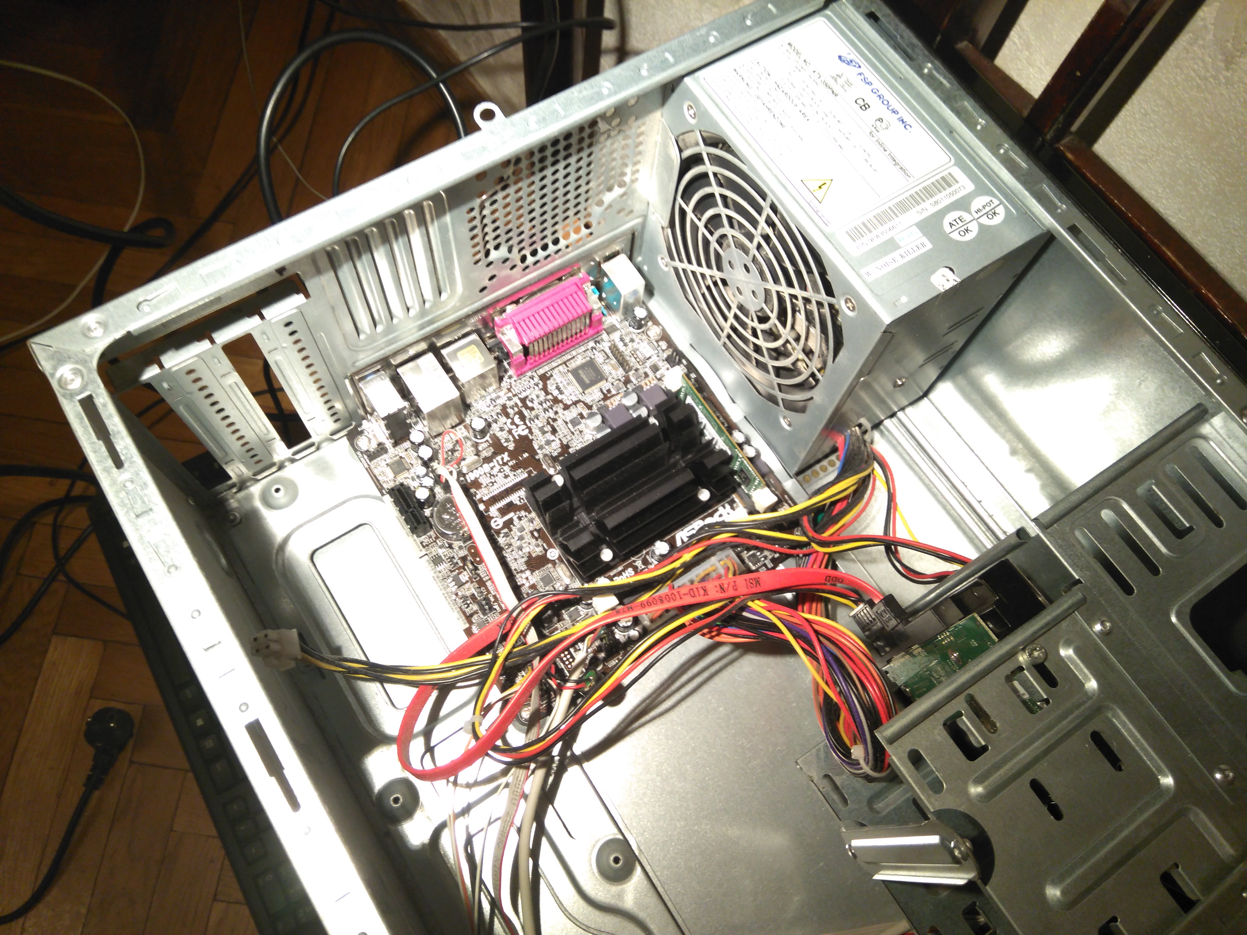

Железяка с материнской платой:
IMG_20171013_191103.jpg (17709 просмотров) <a class='original' href='./download/file.php?id=122121&mode=view' target=_blank>Загрузить оригинал (1.95 МБ)</a>
Сама материнская плата:
IMG_20171013_191118.jpg (17709 просмотров) <a class='original' href='./download/file.php?id=122122&mode=view' target=_blank>Загрузить оригинал (3.45 МБ)</a>

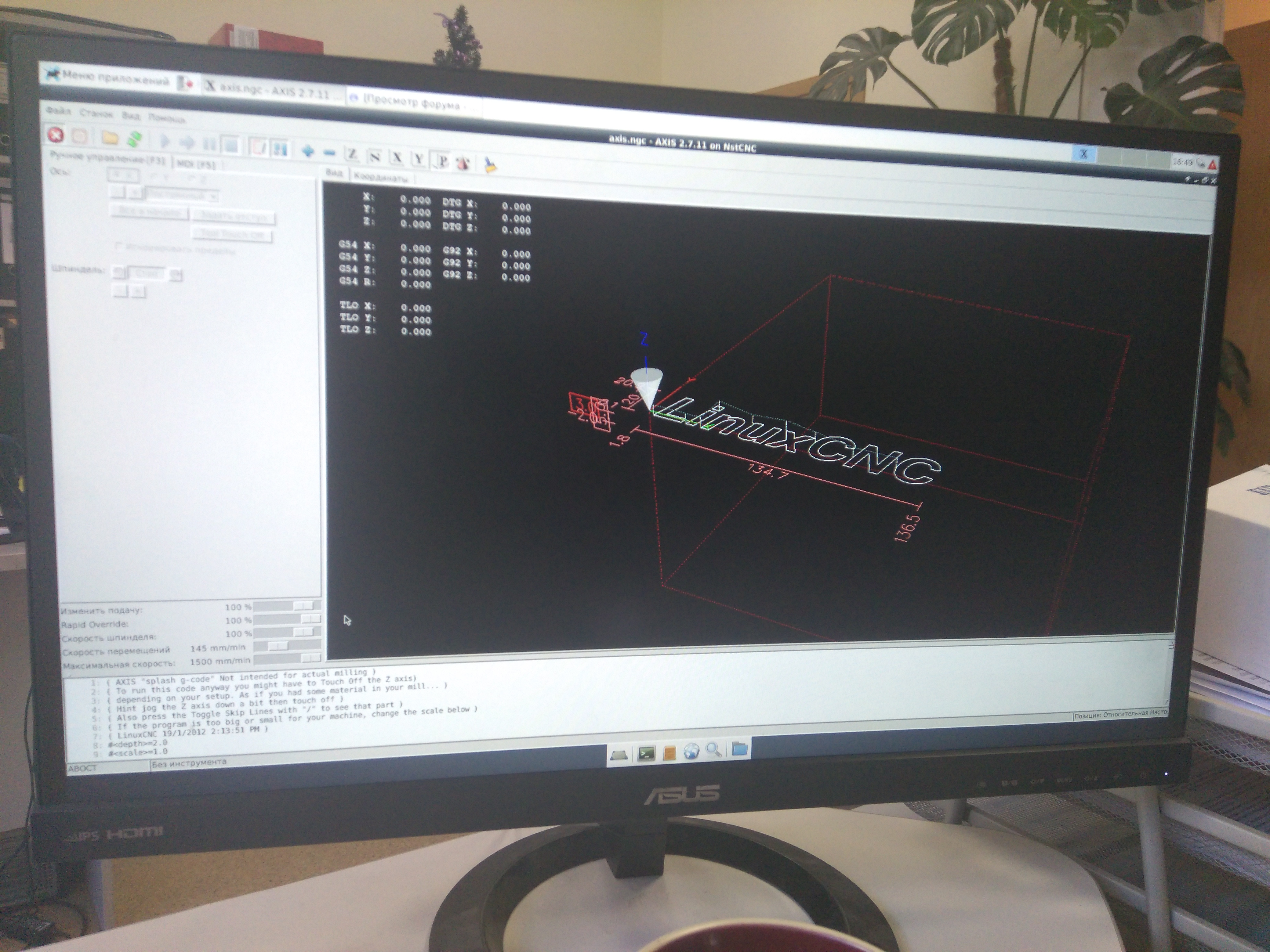

LinuxCNC устанавливал на работе:

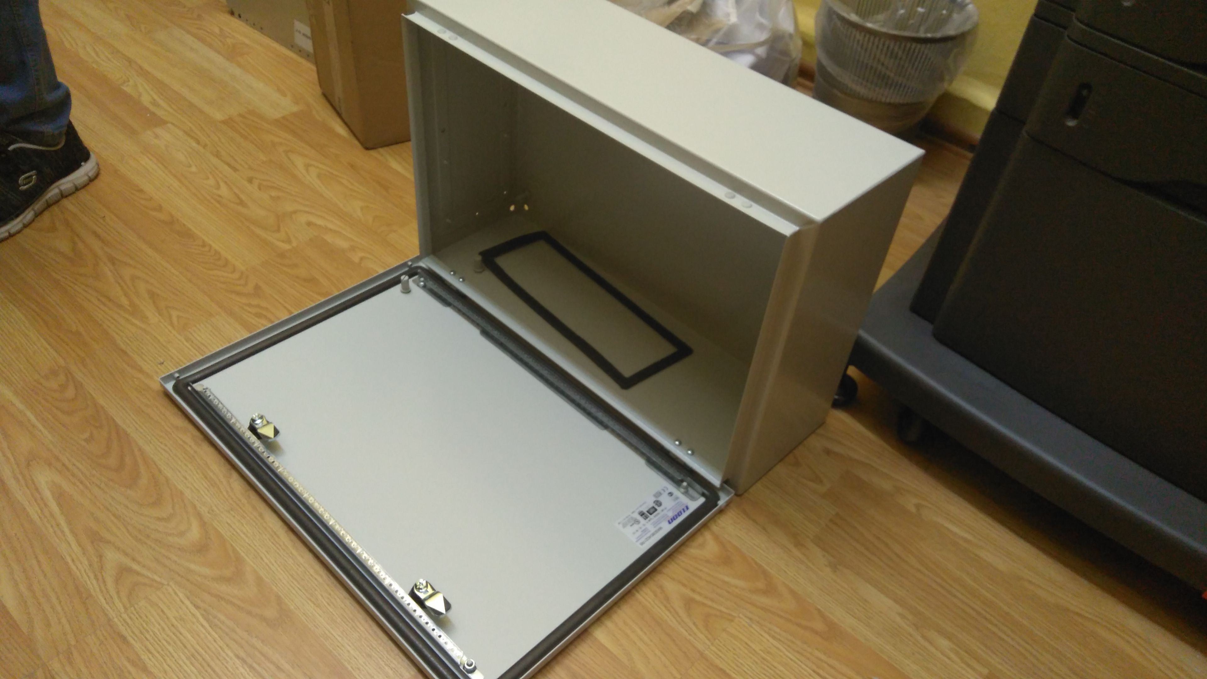

Шкаф для электроники:

разместить компоненты электроники и электрики в шкафу.

мои поздравления с началом. что за мамка в компе, присматриваюсь к подобной, но не вижу с телефона она или нет

Malyarka74 писал(а):что за мамка в компе, присматриваюсь к подобной,
Случаем, не Asrock с процессором J3455 (вроде, похожа)? Тоже интересны тесты Latency, совпадут ли с моими?
upd: разглядел, N3050...
мне почему то кажется J3355
Argon-11
Сообщения: 2068
Репутация: 461
Re: [Анонс] Бомж (народник) от Фрезеряги мне! 400х300х100
Сообщение Argon-11 »
Malyarka74 писал(а):присматриваюсь к подобной
Malyarka74 писал(а):мне почему то кажется J3355
Как бы то ни было, J3355 не советую, это семейство Apollo Lake, в линуксах поддержано слабо. Я взял J3455, результаты теста Latency заметно хуже таковых для более зрелого N3050. Двухъядерный J3355 в этом свете совсем нет смысла брать. У меня хотя бы 4х, это и утешает ))
А у ТС похоже, таки модель с N3050, или J3160, то что надо.

У меня тут немного Новый год. Светодиоды на плате Михаила как гирлянда. Мне очень нравится.
Подключил плату, повозился с настройками. Двигатели закрутились. Я думал будет сложнее :roll:
Видимо опыт предыдущих работ с китайскими (работают до сих пор!) драйверами и контроллерами даёт о себе знать.
Об этом позже, буду разбираться с делителями шагов и прочими "рюшечками" StepMaster'a
Давайте подробно об электронике:
Конфигурация компьютера:
Материнская плата: ASRock Q1900B-ITX
Прибитый гвоздями Intel® Quad-Core Processor J1900
С распаяным LPT-портом и поддержкой DDR3/DDR3L 1333 memory
Встроенная видеокарта: Intel® 7th generation (Gen 7) graphics
Память: ASint DDR3 2gb-1600 одна плашка.
Что касается материнской платы:
предыдущий конфиг софта Windows7 SP1 (+все обновы)
Была болезнь, время от времени в синий экран, с сообщением о питании.
Вылечил через два дня после обнаружения на испанском форуме: вырубил в BIOS всё, что касается энергосбережения.
Подробности, при необходимости, выложу в виде фоток.
Текущий конфиг: Debian wheezy (ядро и версию как посмотреть я не знаю) + LinuxCNC со стандартными настройками (настроил пока только распиновку и скорости ШД)
Далее: по Latency-test. Нужна информация о том как его запустить правильно. И нужно ли нагружать комп при этом?

Вчера до половины третьего сидел, развлекался с настройками LinuxCNC.
Шаговые двигатели вот из этой темы
NEMA 23HS3415 (для просмотра содержимого нажмите на ссылку)
Ток/фазы:1.39/ph - 2.9/A
Крутящий момент, кг/см: 16,5
Количество проводов: 4
Момент инерции ротора, г/см2: 460
Угловой шаг, градус: 1,8
Длина, мм: 76
Диаметр вала, мм: 6,35
Драйвер DM542 заказывал давно у Славы.
Тут вот pdf-версия DataSheet'a от оригинала.
Пришёл вот к чему (и просьба поправить, если рассуждения где-то будут кривыми):
1) У шагового двигателя 200 полных шагов на оборот
2) В режиме полного шага, он будет требовать от системы управления именно эти 200 импульсов
3) Мои драйвера не умеют работать в этом режиме, и минимальный множитель х2 (400 pulse/rev) =>
4) от Моего компьютера драйвер будет требовать минимум 400 импульсов, чтоб потом превратить их в 200 и передать движку
5) эти требования можно выполнить по-разному:
- я могу генерировать 200 импульсов на компе, передавать их в StepMaster, там умножать на 2 (внутренним множителем) и они дальше отправятся на драйвер.
Тогда настройки в LinuxCNC будут: 200 шагов на полный оборот и х1 дробление шага
- я могу генерировать все 400 импульсов на компе, передавать их в StepMaster и они дальше отправятся на драйвер.
Тогда настройки в LinuxCNC будут: 200 шагов на полный оборот и х2 дробление шага
В первом варианте я "гружу" процессор компа, во втором - процессор StepMaster'a.
Я тут посчитал. 30кГц (35 - это потолок для LPT, чуть снизил) - это частота импульсов с компа, и ещё сверху можно умножить на 16 самим StepMaster'ом
480кГц общая частота "возможностей" такой системы (при условии, что комп в состоянии "не тупить" и генерировать 30 000 импульсов.)
Вопрос только в том, способен ли драйвер это "прожевать" и конечно-же зависимость силы удержания на валу от дробления шага.
Из мануала к драйверу: Pulse input frequency up to 200 KHz, что означает, что драйвер ограничен входящей частотой сигнала равно 200 кГц.
Говорить о том, чего удалось достичь, наверное смысла нет, ибо к движкам ничего не "прикручено" и никакой нагрузки они не испытывают.
В холостую на режимах 30мм/с и на ускорениях 800мм/с2 работали без пропуска шагов.
Питание использовал от моего первого проекта. Заказывал с Ali. 24В 200Вт 8.3A
