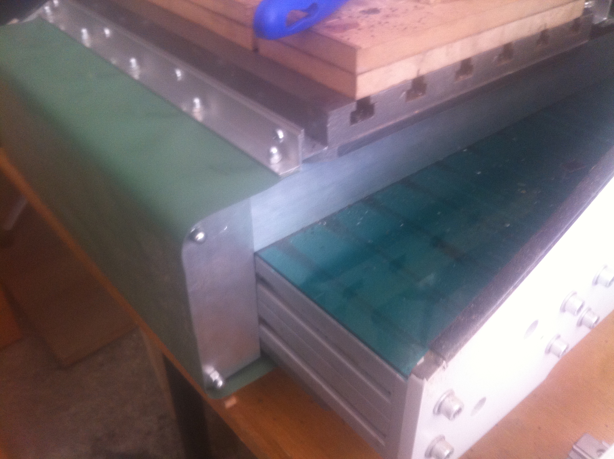

Re: Станок 900х180х100 для выравнивания и торцовки профилей
Сообщение Константин23 »
шайбы не нужны,могу подтвердить)
Работает часами
трубки выступают на 1 мм,шоб не терся материал об углы
Сори за потертый айфон :wik:
IMG_2808.JPG (3828 просмотров) <a class='original' href='./download/file.php?id=121007&mode=view' target=_blank>Загрузить оригинал (1.58 МБ)</a>
IMG_2807.JPG (3828 просмотров) <a class='original' href='./download/file.php?id=121009&mode=view' target=_blank>Загрузить оригинал (2.23 МБ)</a>

frezeryga писал(а):Выступающие ролики сождают щели. Я просто подшлифовываю углы чтобы гладкие были и норм.
Как показывает практика,эти щелочки роли не играют особо,но 1мм многовато.......можно пару десяток оставлять
Шлифануть нержу обязательно придется,а у меня поликарбонат монолитный
Линолеум - рабочий вариант :lol1:
Сейчас дорос до своего помещения и пока делаю ремонт ,метров 10 осталось обрезков,потому и не заморачивался
