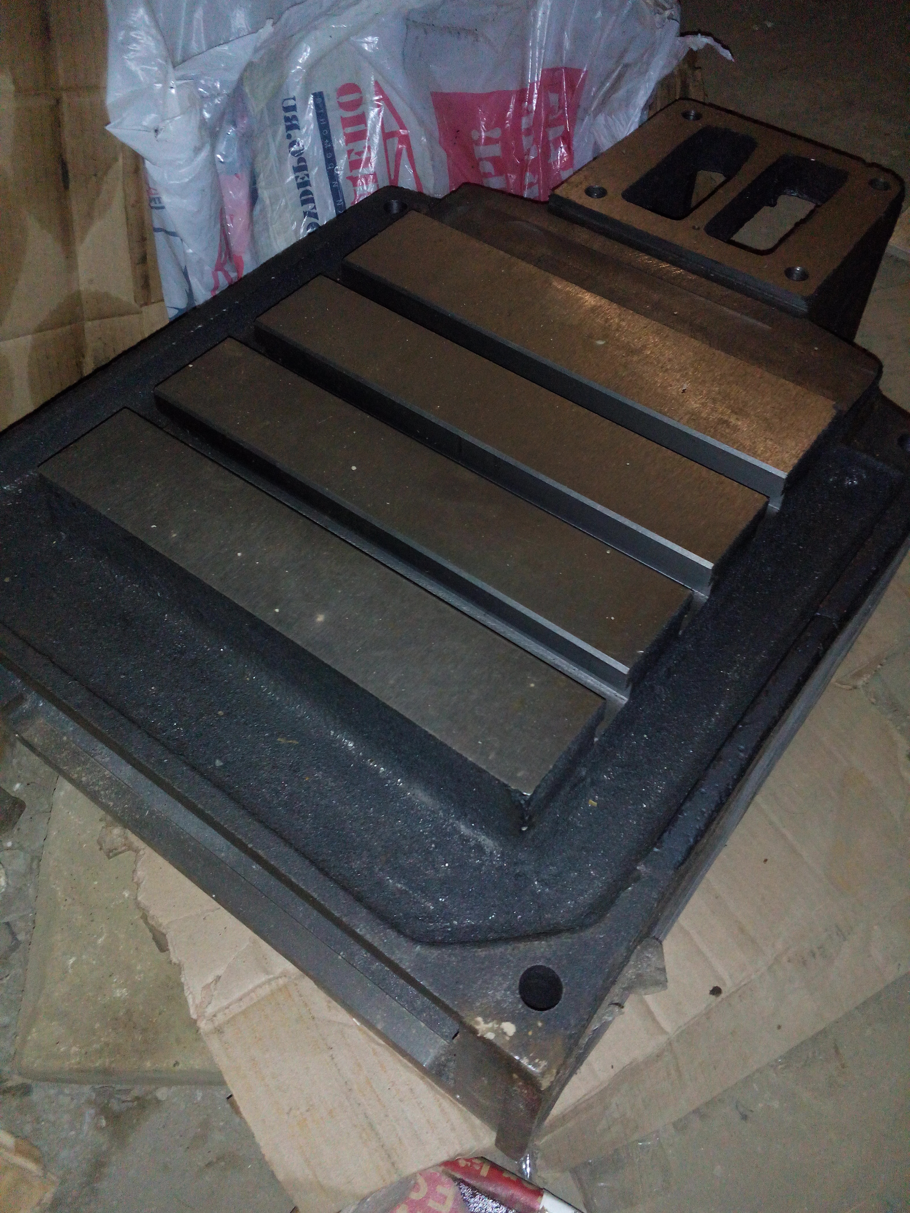

Здравствуйте.
Есть полуразобранный 2М112.
Думаю на базе его станины(стола) собрать фрезер ЧПУ по мягким металлам.
Кто то уже пробовал подобное? В поиске и гугле ничего такого не нашёл.

Re: 250*250 на базе 2М112
Сообщение A.Lybimov »
Сильно сомневаюсь что кому-то в голову приходила такая, ээ... светлая идея :hehehe:
Я, например, вообще крайне плохо представляю куда вы там будете рельсы или валы крепить. Относительно ровная поверхность 1 - стол. Торцы стола с т пазом, боковые стенки - все кривущее.
Городить что-то на цилиндрическую колонну - извращение. Городить новую колонну - так проще, лучше и правильнее и станину с нуля делать.

Колонну(стойку) снять однозначно. Использовать только станину(стол).
Размера стола с Т-пазом 250*250. По бокам прикрутить профиль от алюмки 90*90 усиленный. т.к. он плотно не приляжет то снизу городить несколько упоров (подпорок-кроншейнов) на который ровно ляжет профиль. Ну а дальше портал из того же профиля (балка), и по оси Y(вдоль которой бегает портал) два винта чтоб не ломать жесткость чугунной столешницы и сохранить размер рабочей области фрезы.
И вот тут хочу услышать мнение по поводу "подвешенных" на кронштейнах боковых профилей под рельсы, т.к. не мало на них ляжет. Или при таком подвесе в чугунном столе теряется смысл?
Я не знаю какая у вас станина (они бывают очень классно зашпаклеванные, кажется словно литье идеальное), но все боковые стенки кривые как мысль у политика.. как горный, блин, серпантин кривые! :) Во всех плоскостях причем. Как бы и что бы вы там не городили, профиль не ляжет ровно, его скрутит.

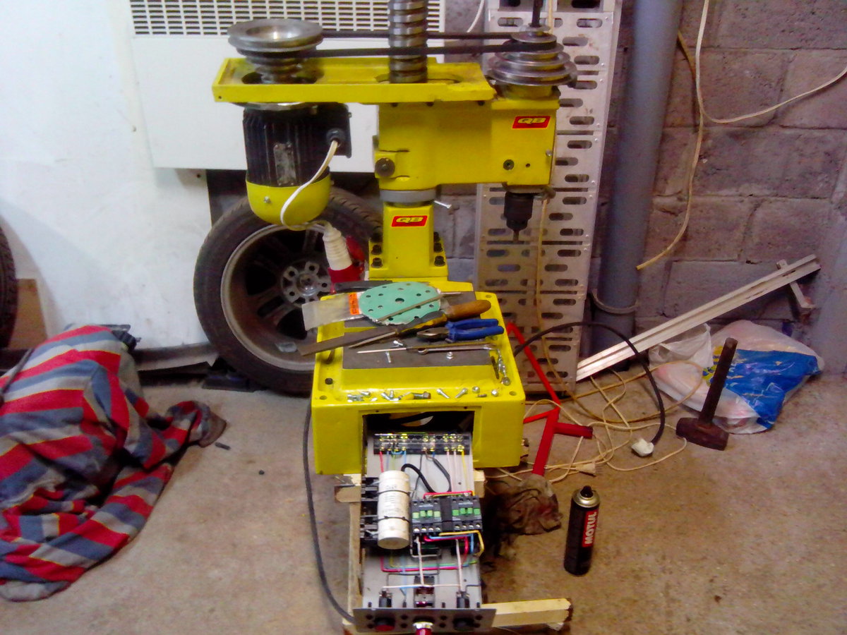

Сообщение AGP »
У меня тоже пробегала такая мысль.
Мой 2м112 весит 120 кг,с цельной колоной.
Думал поставить крестовый стол с приводами и приколхозить Z к колоне,но одумался,ибо каша из топора выходит.
Как говорил персонаж из "кладбища домашних животных"
"Иногда мертвым лучше оставаться мертвыми"
После полной переборки,в качестве сверлилки он мне очень нравиться!

mikehv
Сообщения: 1846
Репутация: 1175
Откуда: Иваново
Сообщение mikehv »
