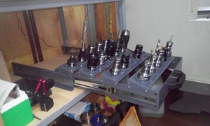

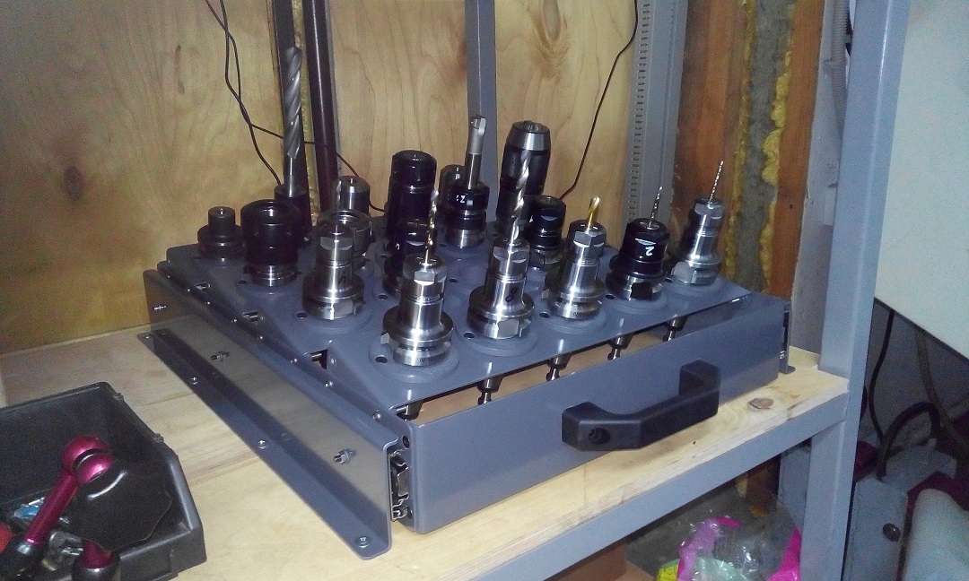

Надоело хранить инструмент в родных пластиковых коробочках. Ни достать, ни положить толком, того и гляди все попадает. Сделал выдвижную полку. Вставки под конуса напечатаны на принтере.

john1987887 писал(а):Сделал выдвижную полку.
На Hiwin надо было делать! :)

shalek писал(а):На Hiwin надо было делать!
и сервах... :D
но получилось классно.

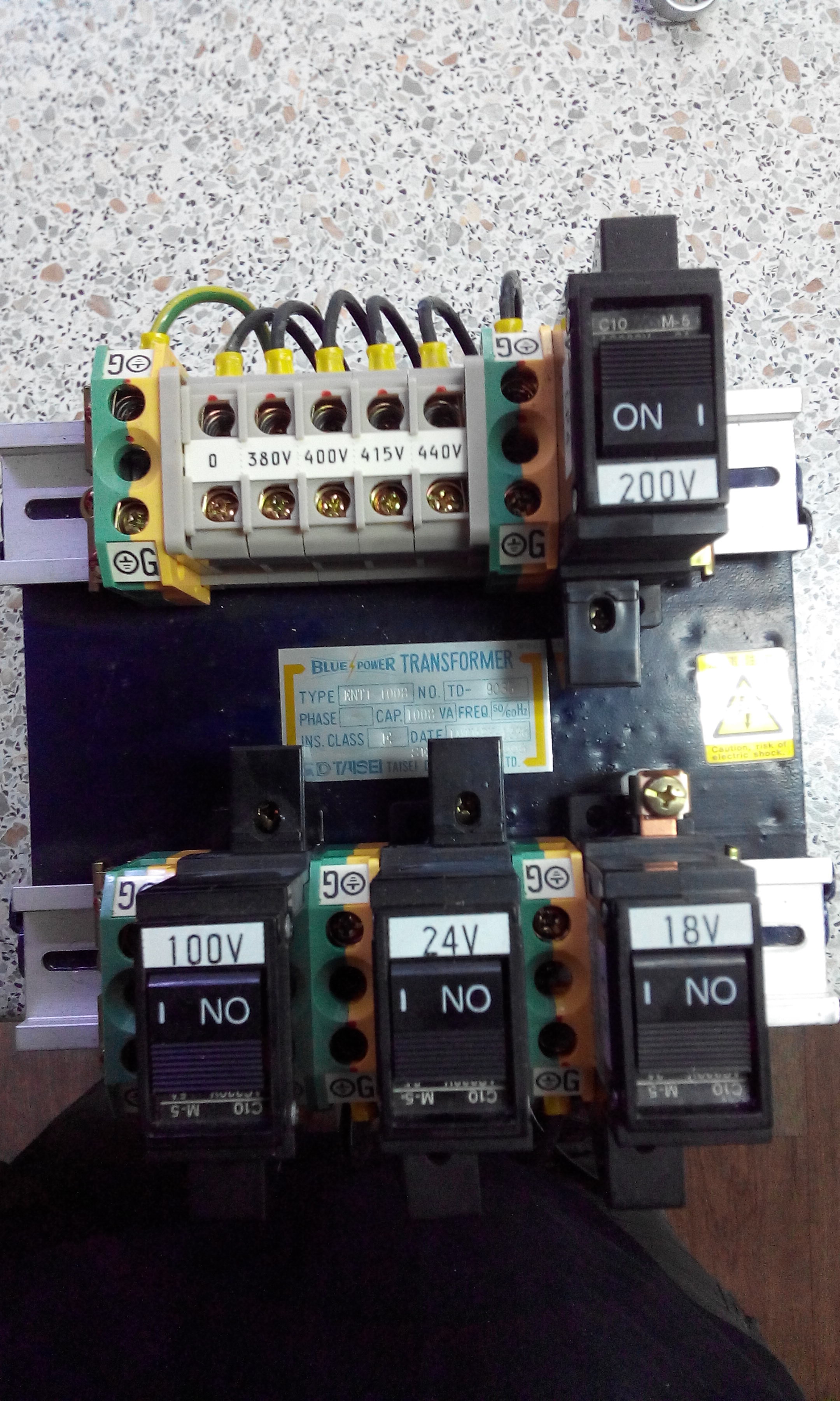

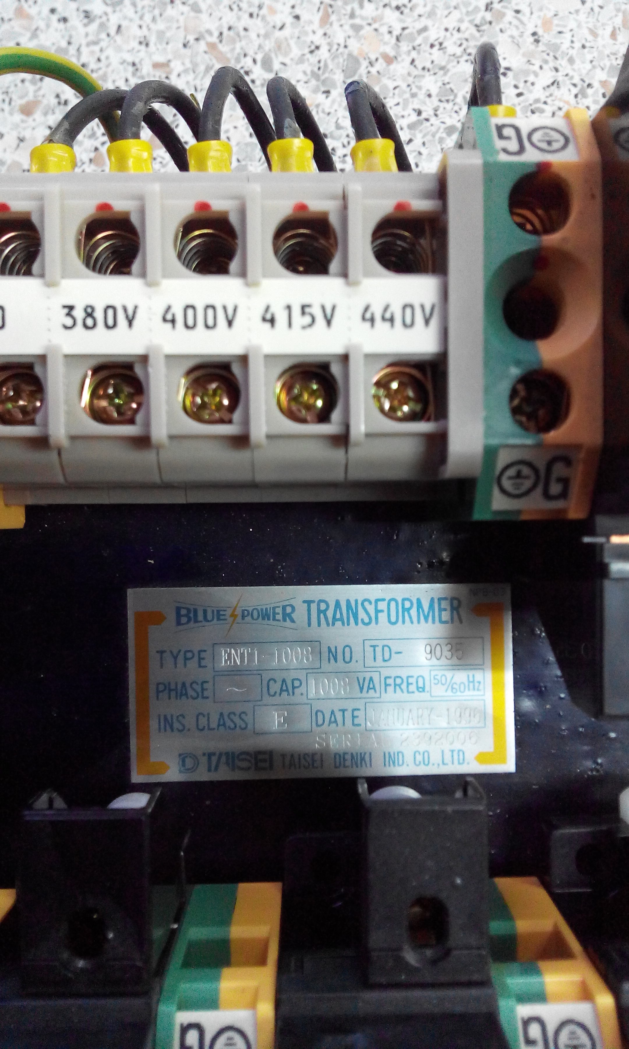

Понятно. Откопал еще один транс, поменьше. Судя по надписям на клеммах он может сделать однофазные 100, 24 и 18 вольт из 380 или 200 В. Только не понятно как его подключать. Ведь клемма на входе для 380 В только одна и еще одна для нуля. А у нас между фазой и нулем только 220 В... Получается его можно подключить только за клемму 200 В, взяв их с большого транса?

evgenyjp писал(а):нет, взяв одну фазу и 0 будет однофазное 220В
Должно быть ~130В, ибо
john1987887 писал(а):в шкафу имеется отличный трансформатор для перехода с 3-х фаз 380 В на 3 фазы 220 В
john1987887 писал(а):Судя по надписям на клеммах он может сделать однофазные 100, 24 и 18 вольт из 380 или 200 В. Только не понятно как его подключать. Ведь клемма на входе для 380 В только одна и еще одна для нуля. А у нас между фазой и нулем только 220 В... Получается его можно подключить только за клемму 200 В, взяв их с большого транса?
Две фазы 380В подключить к 0 и 380. На трансформаторе "0" - это начало обмотки.

UAVpilot писал(а):Две фазы 380В подключить к 0 и 380. На трансформаторе "0" - это начало обмотки.
Понятно. Видимо такое же подключение будет и для клеммы 200 В? Нужно взять 2 фазы 220 В на выходе большого транса?
Re: Японец BROTHER TC-229
Нужно взять любые 2 фазы 380В и подключить их к клеммам 0 и 380V.
По вторичным не подскажу - не разобрать по фото. Возможно это 4 отдельные обмотки с выводами сверху и снизу черных хреновин с надписью 18V. Надо прозванивать.

Блин. Из 3-х человек пост с вопросом полностью прочитал только 1 :) У меня есть выбор для получения 110 В. Либо зацепить 2 фазы 380 с родной сети, либо зацепить 2 фазы 220 с первого, понижающего трансформатора на второй, поменьше. Я так понял оба варианта будут работать.

Я подозреваю что 200V клеммы на втором трансе (который на картинках) это выход (то что контакты с одной стороны транса ничего не значит). И он может быть гальванически связанным с выходами 100V и остальными. Просто на фото не очень ясно, где все выхода всех этих напряжений. Надо прозванивать. Поэтому 100% рабочий вариант UAVPilot написал с подключением первички 0-380В.

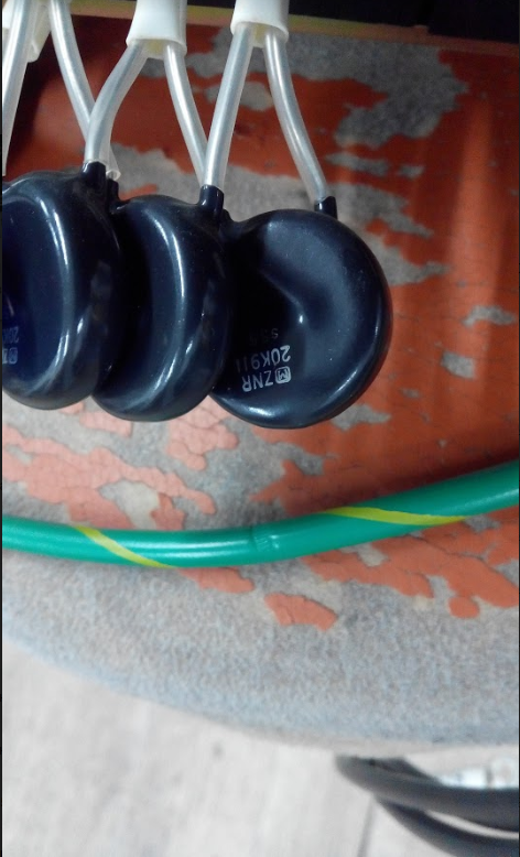

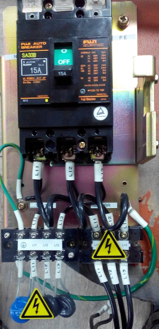

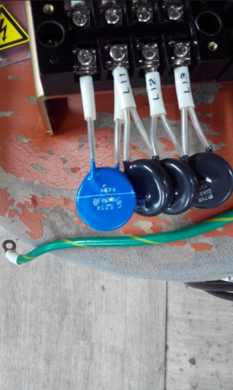

Еще один интересный момент по силовой части. На фото главный автомат. Сверху в него заходит питающий кабель, а снизу, на выходе, как мы видим, есть 3 толстых провода, они идут на главный трансформатор, и еще какие-то непонятные таблетки, 3 черные и 1 синяя. По маркировкам на них ничего не гуглится. Что это такое? И зачем оно? Надо ли мне переносить это в новый шкаф?
Безымянный.png (3662 просмотра) <a class='original' href='./download/file.php?id=137510&sid=a8cd964400af8120adafd0384252c265&mode=view' target=_blank>Загрузить оригинал (512.16 КБ)</a>
john1987887 писал(а):Что это такое?
Похоже на варистор. Маркировку бы их.
john1987887 писал(а):И зачем оно?
Если напруга в сети скакнет больше допустимой, они "замкнут" и вырубят автомат. Это "предохранители" от перенапряжения ;) А мож конденсаторы это для фильтрации.
