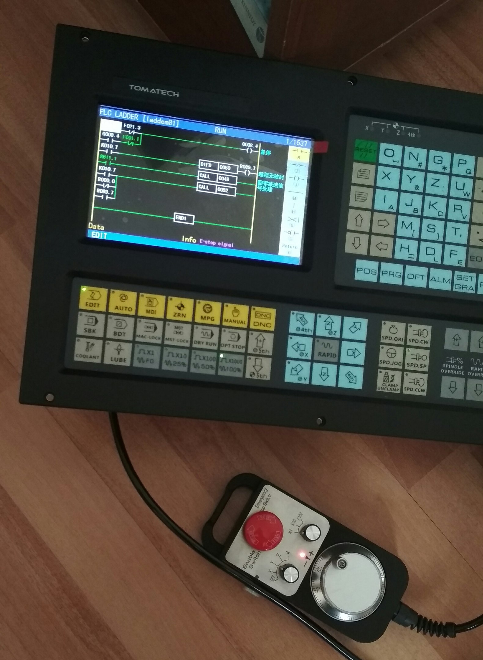

Наконец то на руках контроллер для этого станочка.
Сделан добротно, даже очень. Все таки вещи для пром предназначения это другой уровень)
Пока что всем доволен, поддержка отвечает сразу. Вообщем буду дальше колупать)

Yarrr писал(а):Наконец то на руках контроллер для этого станочка.
Это китаец?
Это китаец?
Ага.
Протупил, можно было дополнительную панел купить, но чтото забыл, зато MPG положили в комплекте на магните, кстати очень приятный.
Одно хреново, инструкции все на китайском :)
Сообщения: 34042
Re: 6е463 по всему 300х200х250
Че стоит китаец?
Смотрю у тебя в продажах муцнц был. Значит будет опыт в разных ЧПУ :)

aftaev писал(а):Че стоит китаец?
Да и сейчас в продаже, просто ЕТ-10 хочу взять, не продастся оставлю для другого станка, который будет изредка использоватся для макетных задач, там как раз 5 осей нужны будут.
А тк с этим станком теперь буду каждый день общаться, хочется что бы юзабельность и приятность пользования была на уровне)
Цена приятная, сейчас отвечу в лс.
