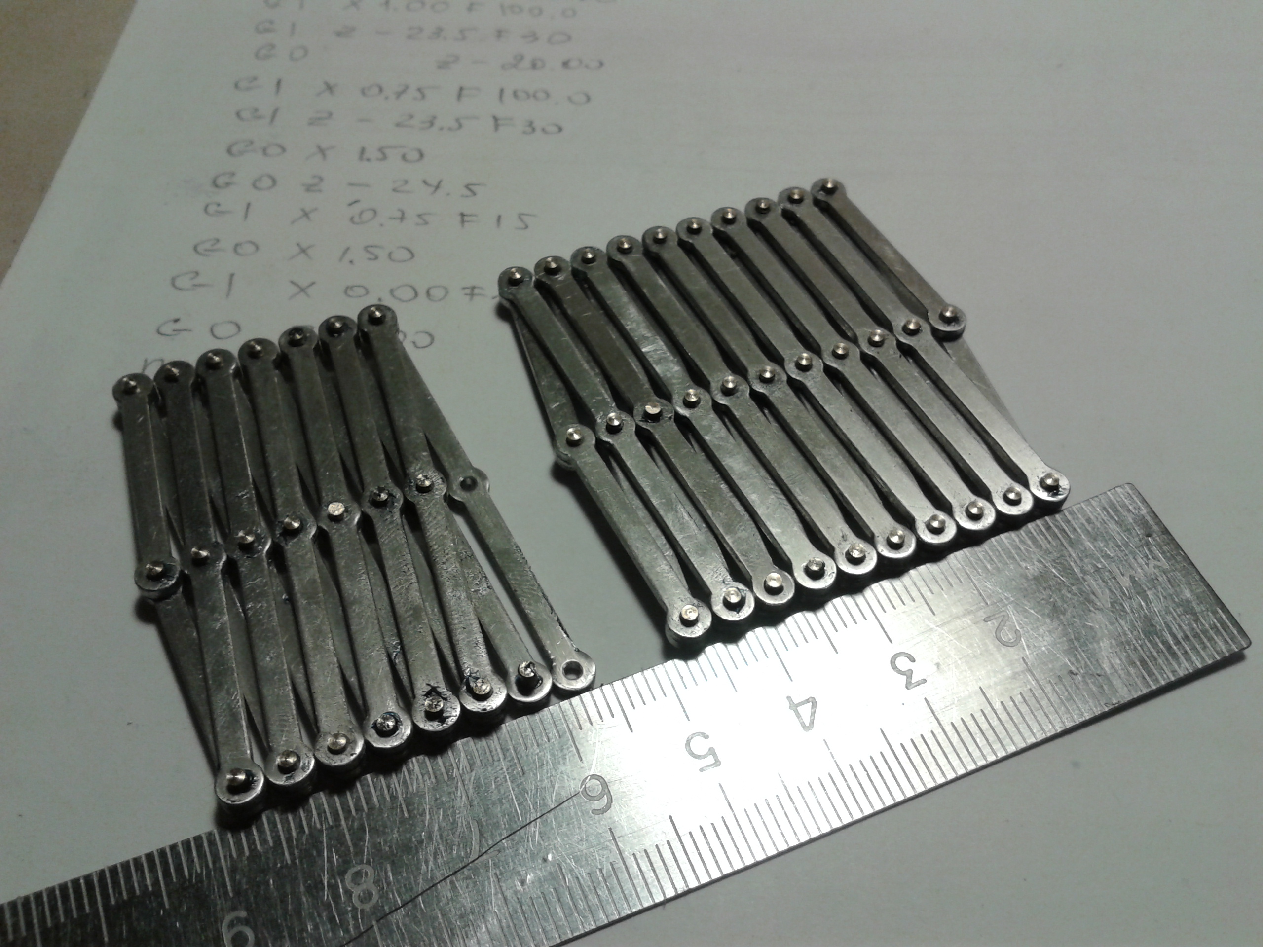

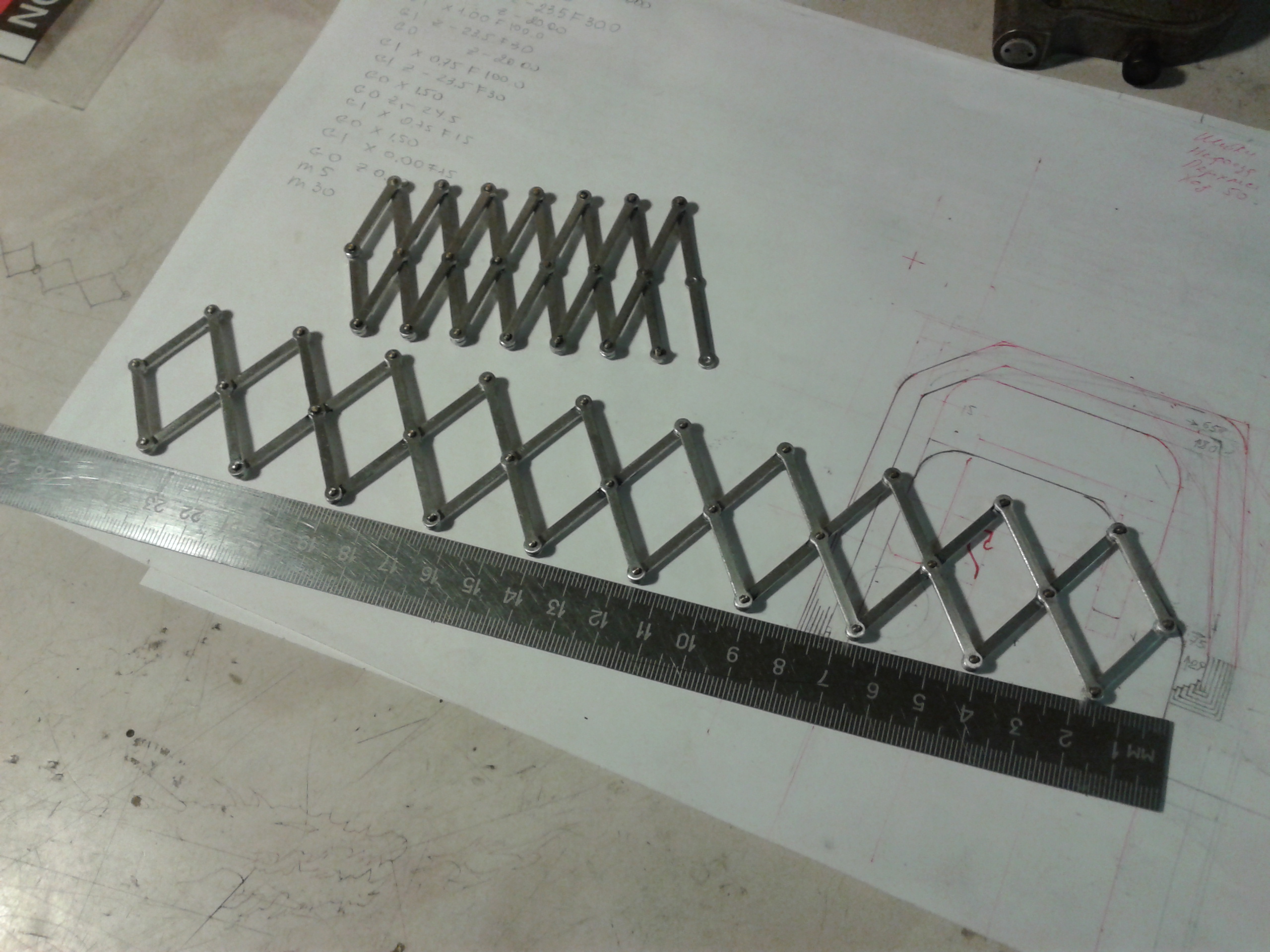

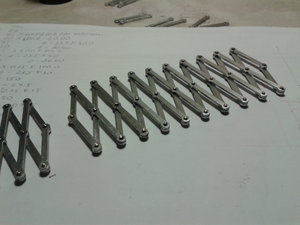

Делаю ножницы под телескопическую защиту ,вот немного фоток [attach
в сжатом состоянии (3213 просмотров) <a class='original' href='./download/file.php?id=118883&mode=view' target=_blank>Загрузить оригинал (1.21 МБ)</a>
в сжатом состоянии
ment=2]Фото-0427.jpg[/attachment]
пилил из полутора миллиметрового дюраля (3213 просмотров) <a class='original' href='./download/file.php?id=118881&mode=view' target=_blank>Загрузить оригинал (1.06 МБ)</a>
Фото-0433.jpg (3213 просмотров) <a class='original' href='./download/file.php?id=118882&mode=view' target=_blank>Загрузить оригинал (1016.35 КБ)</a>

Сегментов на ногах портала (в нижней части)намечено шесть. Сегодня шайб наточу к заклепкам,закончу ножницы и приступлю к щиткам. На пробу хочу заказать на 3д принтере,а в реале из стеклоткани выклеить (благо есть с кем посоветоваться и проконсультироваться).Скребки или резинки будут снаружи сегментов (места нет внутри ,да и замена проще). Если успею ,то в конце недели выложу сюда скрины щитков ...пообсуждать..делать все равно нужно потому как и с ножницами по неравномерности хода и с перекосами и отгибом щитков будут вопросы...в общем я лучше проверю живьем.
