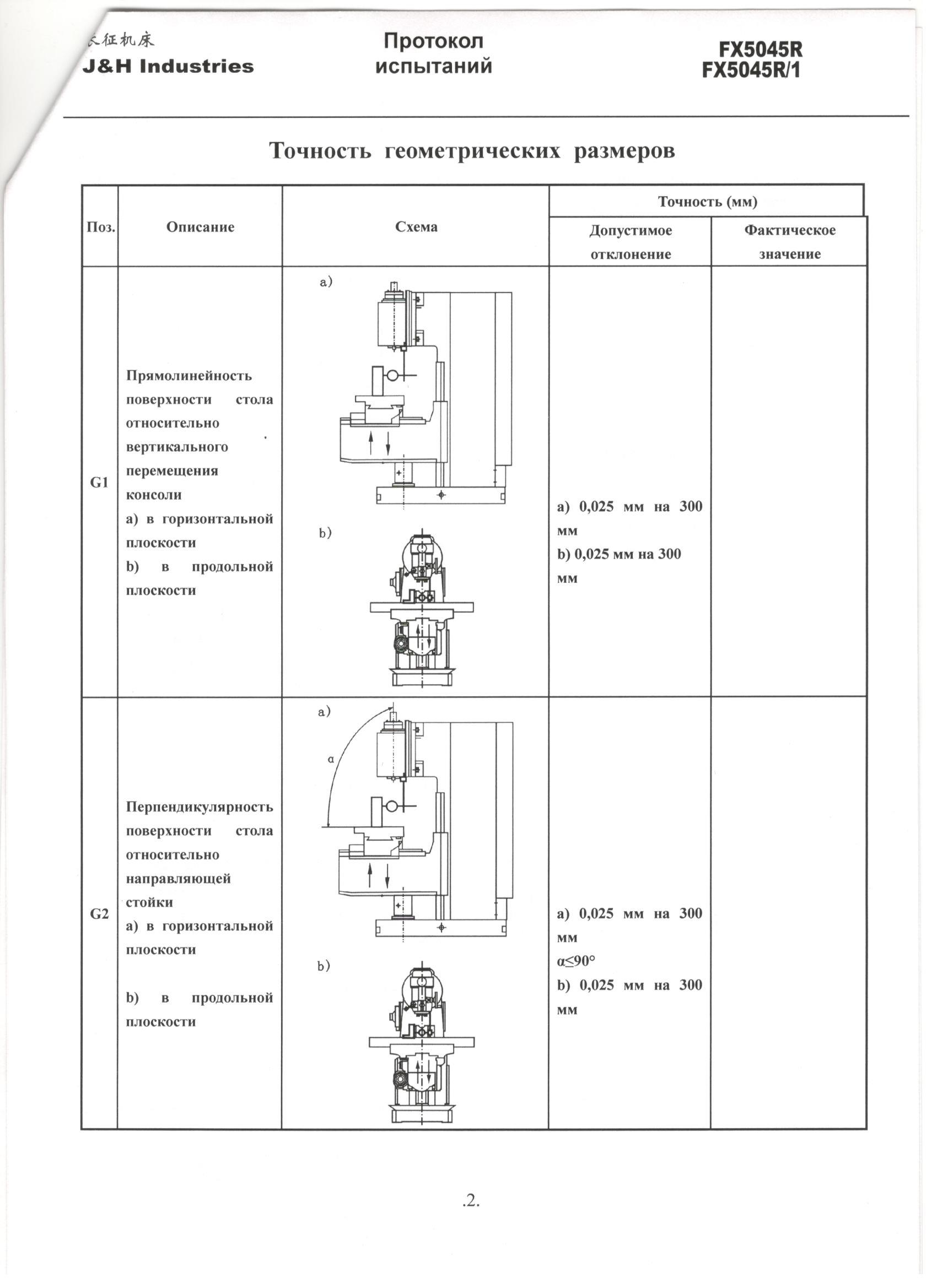

Форумчане, подскажите, до меня не доходит, есть ли существенная разница в двух измерений. Смотрите рисунок.
Точность станка по геометрии.jpeg (2713 просмотров) <a class='original' href='./download/file.php?id=117469&mode=view' target=_blank>Загрузить оригинал (213.54 КБ)</a>
Вот какая разница в системе измерений?
Re: В чём разница?
дык написано же - в первом случае меряем реальное отклонение консоли шпинделя (или пиноли шпинделя), во втором случае меряем отклонение направляющих станины.. то есть в первом случае двигается голова относительно стола.. во втором стол относительно головы... проверка двух условно параллельных осей.....
