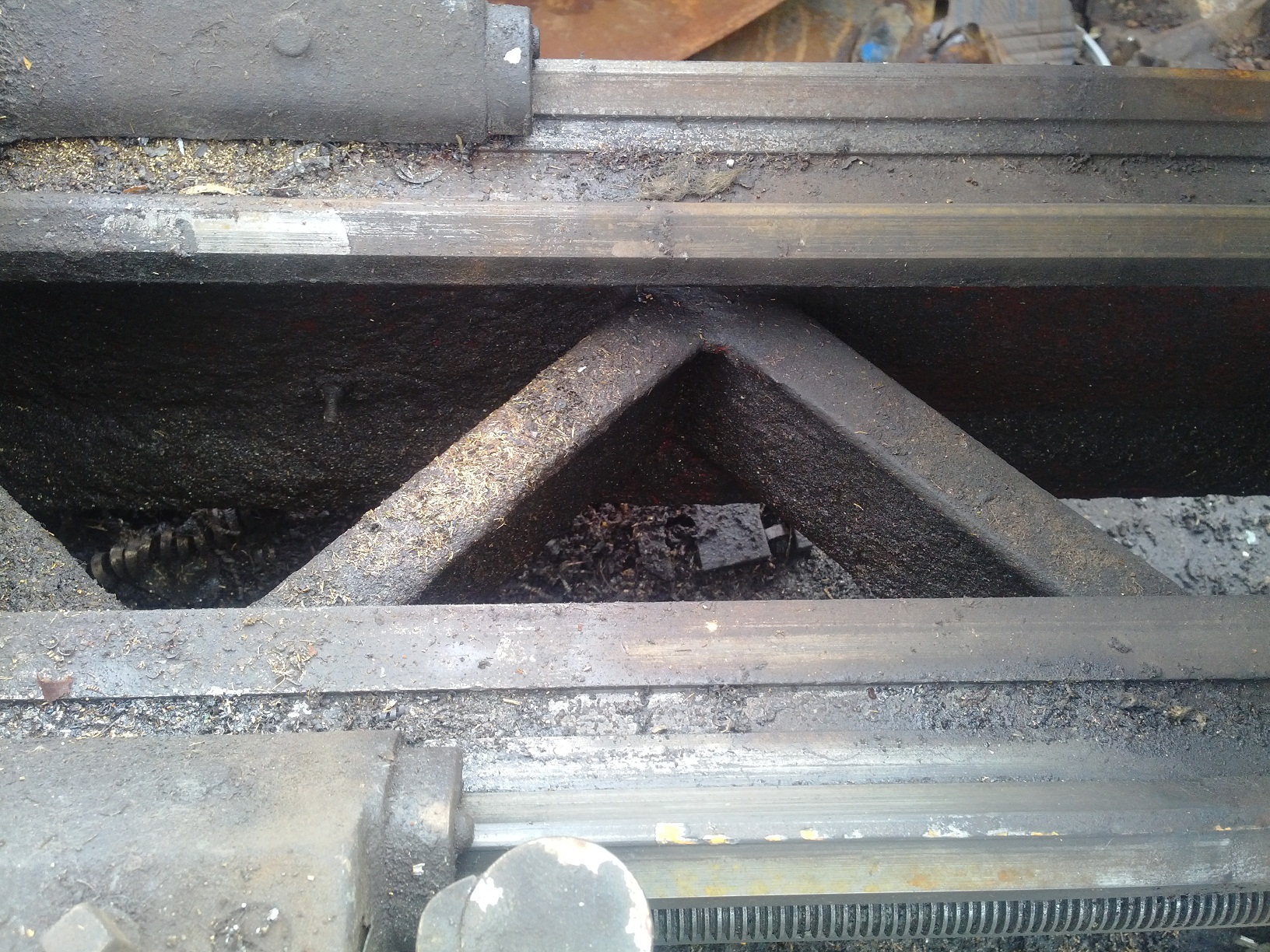

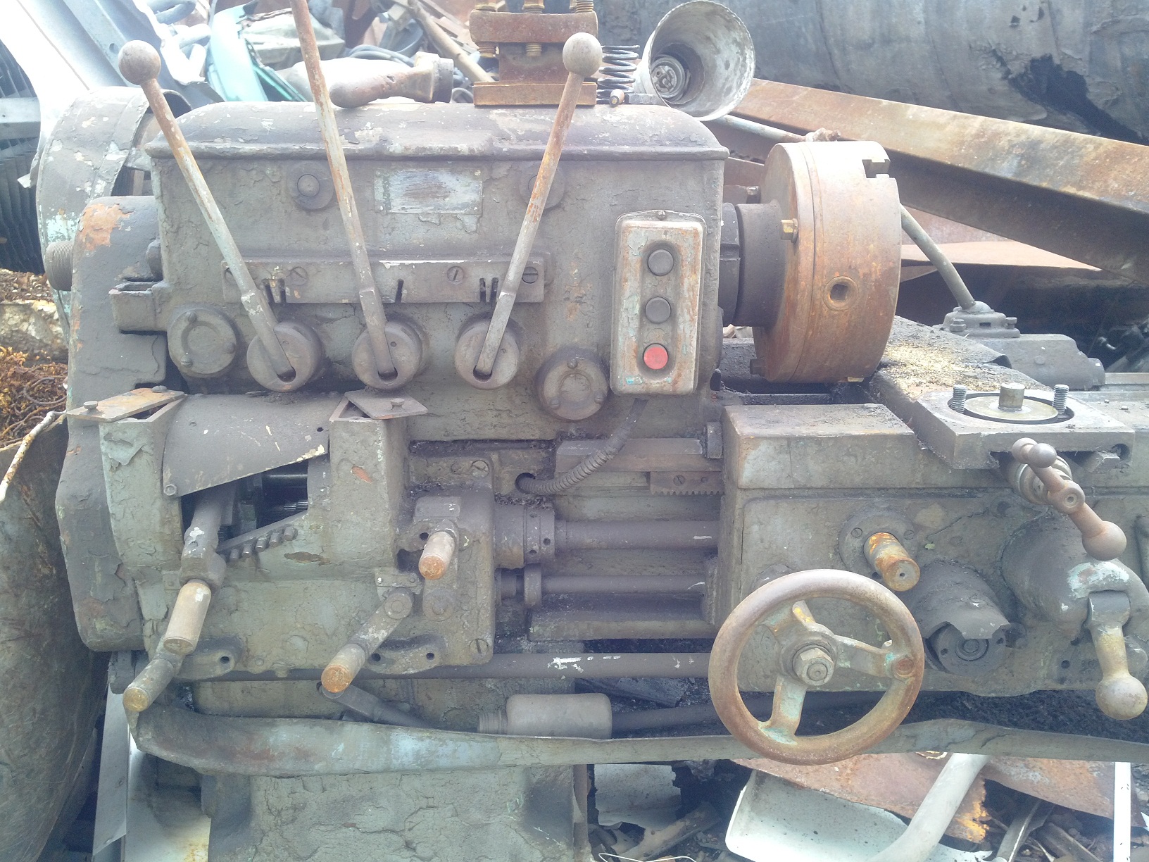

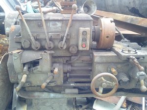

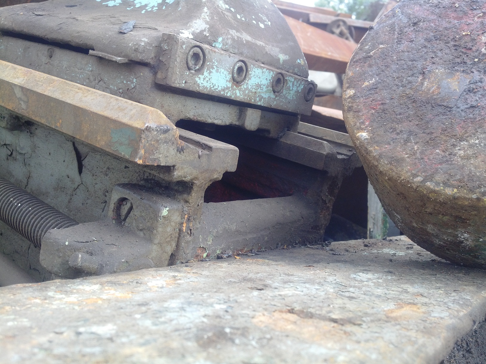

Нашел поблизости ушатанный токарник на чермете. Станина длинная. Правда не знаю модель, шильдик затертый.
IMG_20170706_162844.jpg (2157 просмотров) <a class='original' href='./download/file.php?id=115535&mode=view' target=_blank>Загрузить оригинал (718.02 КБ)</a>
IMG_20170706_162913.jpg (2157 просмотров) <a class='original' href='./download/file.php?id=115537&mode=view' target=_blank>Загрузить оригинал (909.17 КБ)</a>
IMG_20170706_162933.jpg (2157 просмотров) <a class='original' href='./download/file.php?id=115538&mode=view' target=_blank>Загрузить оригинал (751.12 КБ)</a>
Минимальное сечение балки 200х200. На прогиб, я думаю, будет достаточно. Смущает то, что между рельсами получится максимум 200, а я планирую вертикальный ход от 400. Очень большой будет рычаг. Сижу и размышляю, брать или подождать более крупную станину....

тут ещё нужно смотреть на сечение станины, и если ход от 400, я так понимаю будет обратка по Z.

А что подразумевается под "обраткой по Z"? Подъем оси Z выше балки? Если так, то что в том страшного?
Полагаю, что на токарной станине надо сфрезеровывать призмы и примерно на их месте располагать рельсы, т.е. станина будет лежать как бы на боку. На колонне Z тоже будут рельсы. Каретки по Y и по Z спиной к спине через переходную плиту.

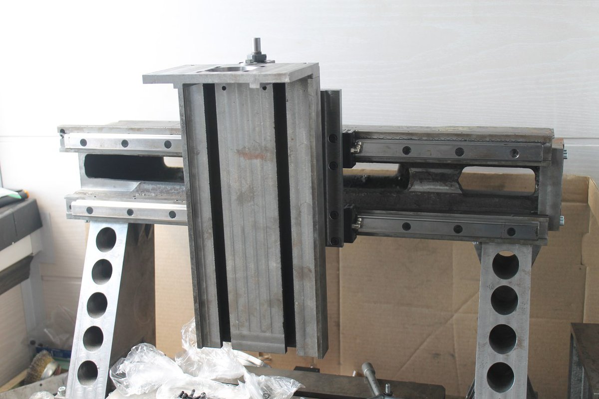

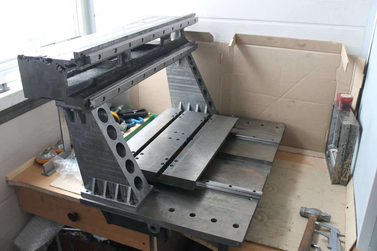

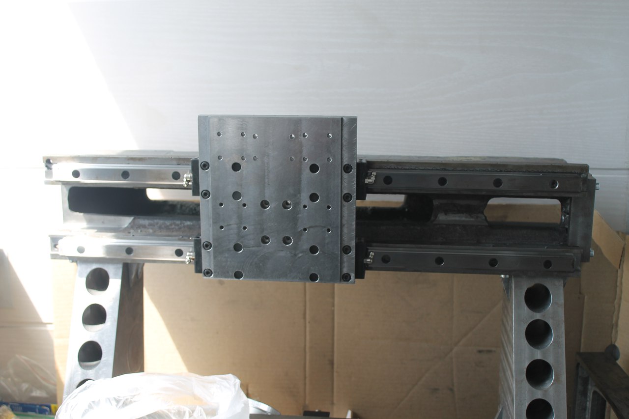

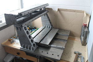

Alexanders писал(а): Полагаю, что на токарной станине надо сфрезеровывать призмы и примерно на их месте располагать рельсы, т.е. станина будет лежать как бы на боку. На колонне Z тоже будут рельсы. Каретки по Y и по Z спиной к спине через переходную плиту.
Как-то так!

frezeryga писал(а):Такая высота подразумевает автоматом фрезы и побольше 100. В любом случае с такой высотой это станок по дереву аля мультикам будет.
помнится мне что у тебя тоже по дереву мультикам, а пилишь люминь :D

frezeryga писал(а):Пилю потихоньку совсем. И фрезами с вылетом 150 пользуюсь часто если формы делать нужны длинные фрезы и если обратка то шпиндель надо дальше выдвигать чтобы углы плиты не мешались.
У меня каретки по Z стоят выше и мне не нужно поднимать балку. И даже если захочу, то просто поставлю две шлифованных пластины 40-50 мм. под опоры, жёсткости мне хватит с лихвой даже при таком подъёме :tongue:

frezeryga писал(а):Поднимать каретки или балку особой разницы нет и дает оно немного.
Вообще-то есть, разница в длине плеча(стойка), а даёт оно как минимум 60 мм. это длина каретки, ну это для 15 кареток.
Сообщения: 13713
Re: Фрезер портальный по металлу
Ну стойка выиграет а плечо самой плиты Z останется.
