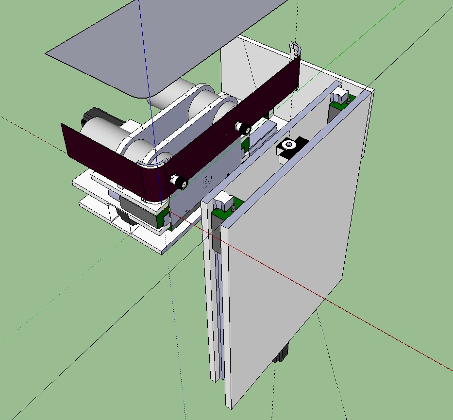

Возвращаюсь к теме станочка, есть возможность заказать комплектующие из Китая(есть контейнер), немного расширил рабочую область до двух 450х200, при этом рельсы длиной 200, 400, 600 и вышло так что ход на 10мм больше чем длина рельс, вопрос допустимо ли кареткам на пол сантиметра выходить за рельсу (шарики же там не до края расположены)?..
Ну и попутно вопрос как такое решение пылевлагозащиты?..Полоса ПВХ будет скользить за алюминиевым кожухом (не изображен) с овальной прорезью под валы шпинделей..
Untitled.jpg (5242 просмотра) <a class='original' href='./download/file.php?id=118584&sid=162b1abce6fd2e3558007614ebac6347&mode=view' target=_blank>Загрузить оригинал (133.58 КБ)</a>
aegis
Сообщения: 3171
Репутация: 1810
Настоящее имя: Михайло
Re: Маленький но производительный станок по алюминию..
Сообщение aegis »
думаю что выходить за края рельс - плохая идея
нікому нічого не нав'язую.
Сообщения: 2477
Защищают обычно не шпиндель, а рельсы с ШВП.
nik0
Сообщения: 218
Зарегистрирован: 26 мар 2014, 14:48
Репутация: 12
Сообщение nik0 »
maagalex писал(а): и вышло так что ход на 10мм больше чем длина рельс
Что каретки не имеют длины?
maagalex
Сообщения: 477
Зарегистрирован: 05 мар 2017, 14:39
Репутация: 27
Настоящее имя: Александр Липкович
Сообщение maagalex »
Каретки то как раз имеют, но я выбрал BRD30R0 длиной 99м, а китайцы используют BRC30R0 длиной 110mm и их могут продать.. Брать более длиные рельзы не хочется ибо длина стандартная четная, сантиметр туда добавлять это уже заказная длина ..Уменьшать рабочую область тоже не хочется, вместо 20см делать 19..не звучит)..
А защита она на все, в подшипник шпинделя брызки СОЖ тоже не должны попадать..
