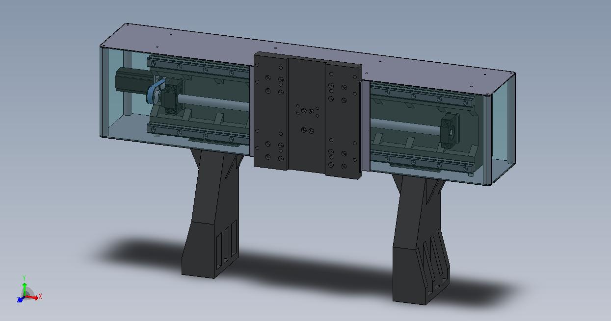

Пытаюсь прикрутить ленточную защиту к проекту
45.jpg (6509 просмотров) <a class='original' href='./download/file.php?id=112484&mode=view' target=_blank>Загрузить оригинал (54.39 КБ)</a>
Не знаю что делать с приводом, оставить как есть или убрать в балку с соответствующей потерей жёсткости...
Также не особо представляю, какой диаметр роликов лучше будет?

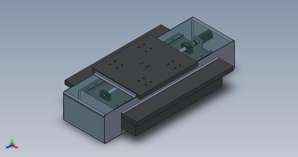

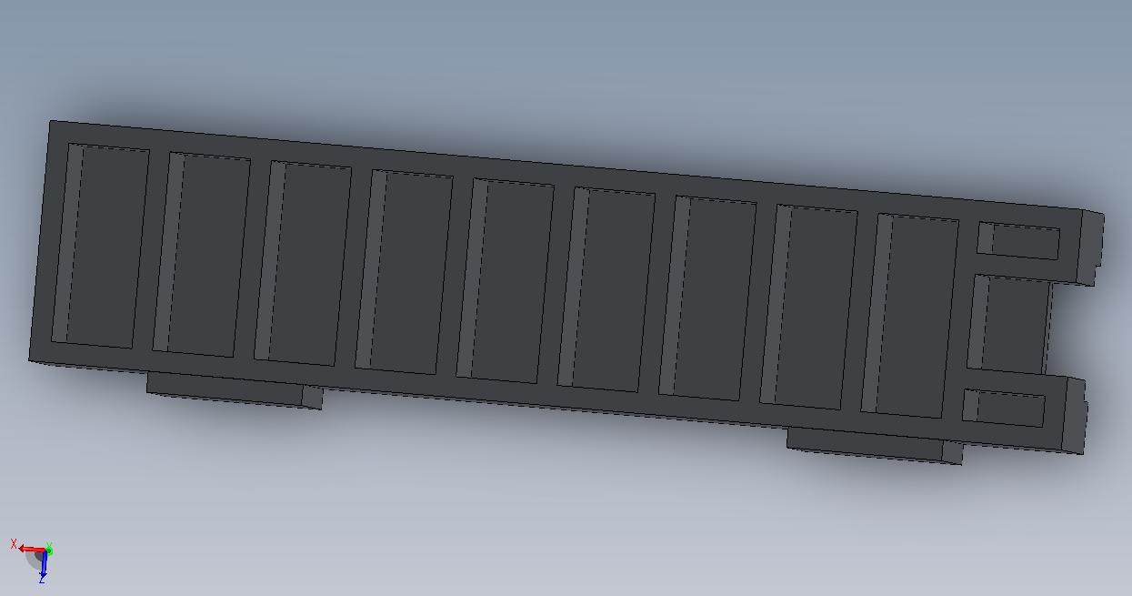

Потихоньку продолжаю работать над проектом. Прикрутил ленточную защиту ещё к одной оси
1.jpg (6349 просмотров) <a class='original' href='./download/file.php?id=113318&mode=view' target=_blank>Загрузить оригинал (47.76 КБ)</a>
2.jpg (6349 просмотров) <a class='original' href='./download/file.php?id=113319&mode=view' target=_blank>Загрузить оригинал (46.91 КБ)</a>
Привод оси X пока не трогал, появилась идея сделать его тоже на прямую, так же как и на других осях.
Также осталось ещё решить проблему с защитой оси Z и дорисовать шпиндель.

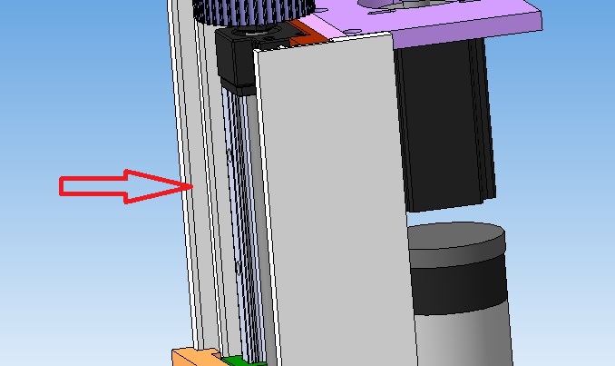

Re: ЧПУ фрезер по цветным металлам
При обратной схеме оси Z полноценную нормальную защиту не сделать никак максимум жестянкой бока прикрыть но швп и рельсы будут на улице.
Lafayette
Сообщения: 3349
Репутация: 445
Сообщение Lafayette »
frezeryga писал(а):При обратной схеме оси Z полноценную нормальную защиту не сделать никак максимум жестянкой бока прикрыть но швп и рельсы будут на улице.
:lol: не неси чушь, уже прорисовал!
Покажи. Если можно спокойно пальцем достать до рельса и швп то это не защита а так декорация.
Lafayette
Сообщения: 3349
Репутация: 445
frezeryga писал(а):Покажи. Если можно спокойно пальцем достать до рельса и швп то это не защита а так декорация.
о каких пальцах речь?
Где стрелка туда в паз станет гофрозащита
Безымянный.jpg (6296 просмотров) <a class='original' href='./download/file.php?id=113336&mode=view' target=_blank>Загрузить оригинал (53.98 КБ)</a>
А снизу?
Lafayette
Сообщения: 3349
Репутация: 445
frezeryga писал(а):А снизу?
и с низу так же

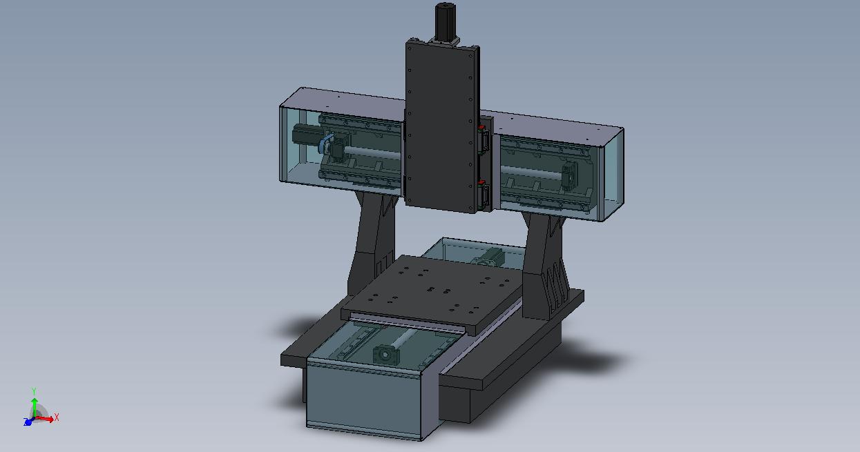

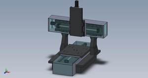

Добавил шпиндель
3.jpg (6190 просмотров) <a class='original' href='./download/file.php?id=113490&mode=view' target=_blank>Загрузить оригинал (45.55 КБ)</a>
Пока дорисовал простого китайца, хотя на его место просится что-то серьёзней... В конечном результате, скорее всего, ременно-приводной шпиндель будет, что-то классом выше уже вряд ли потяну.

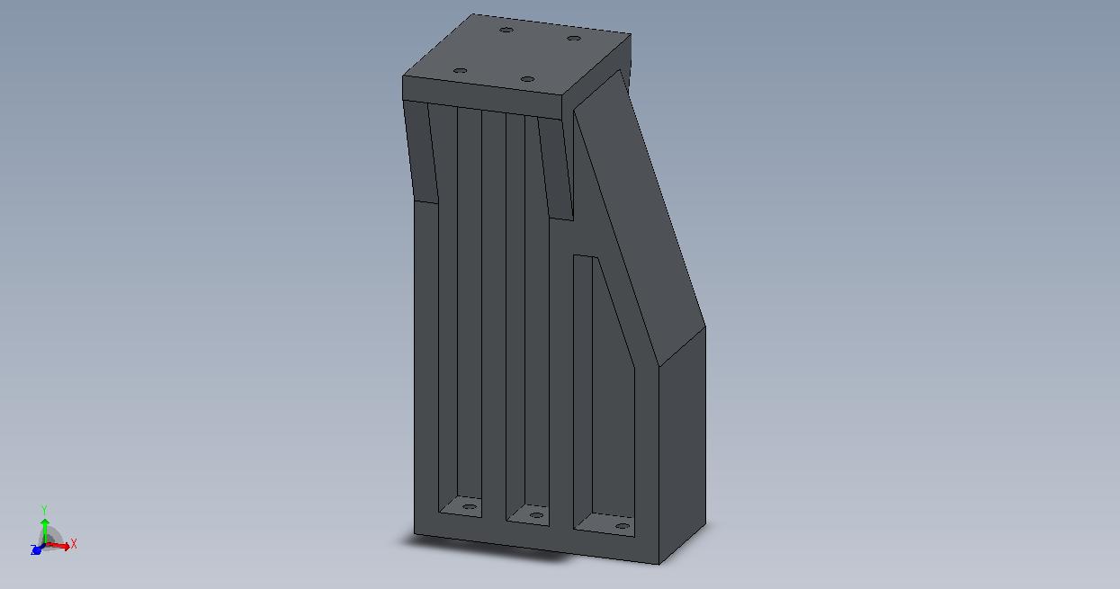

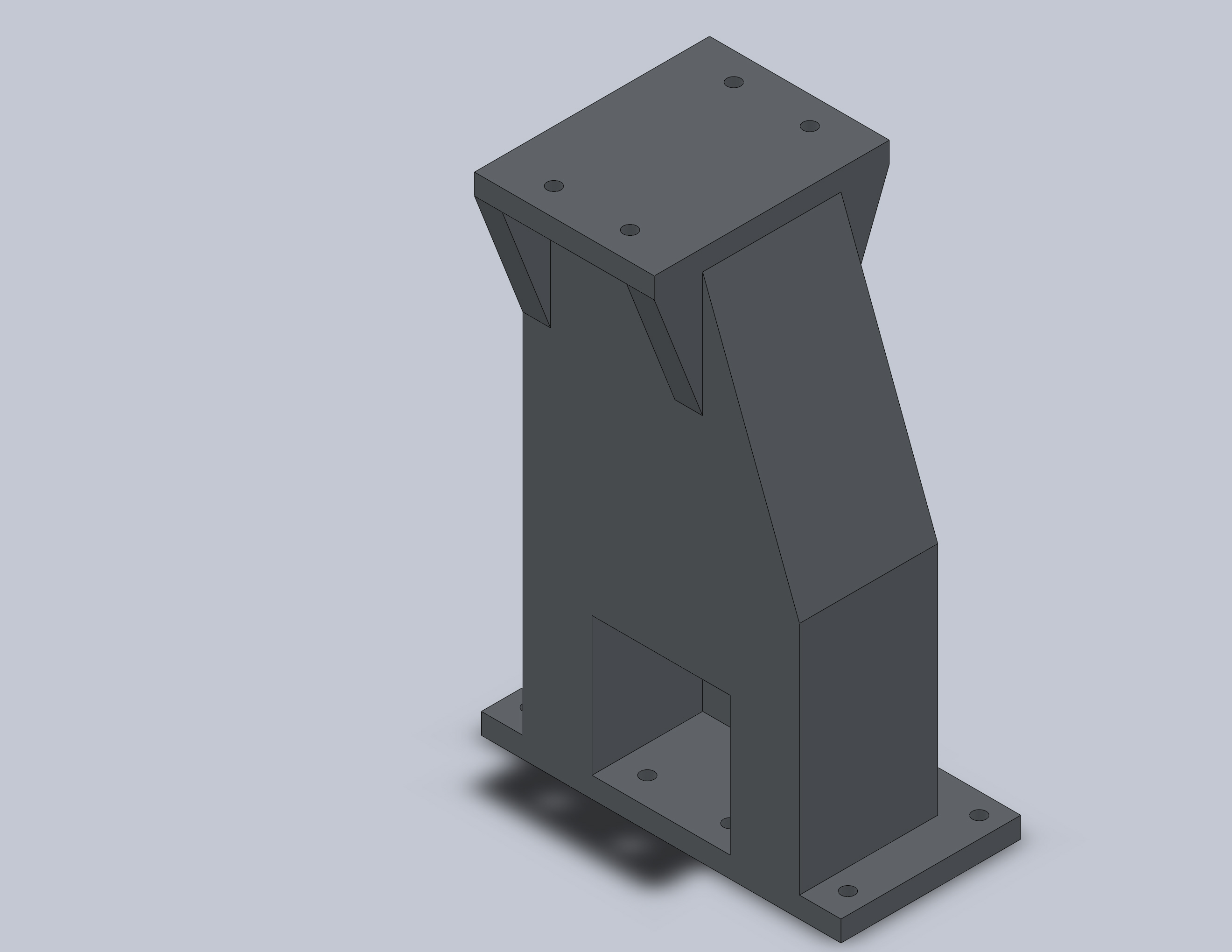

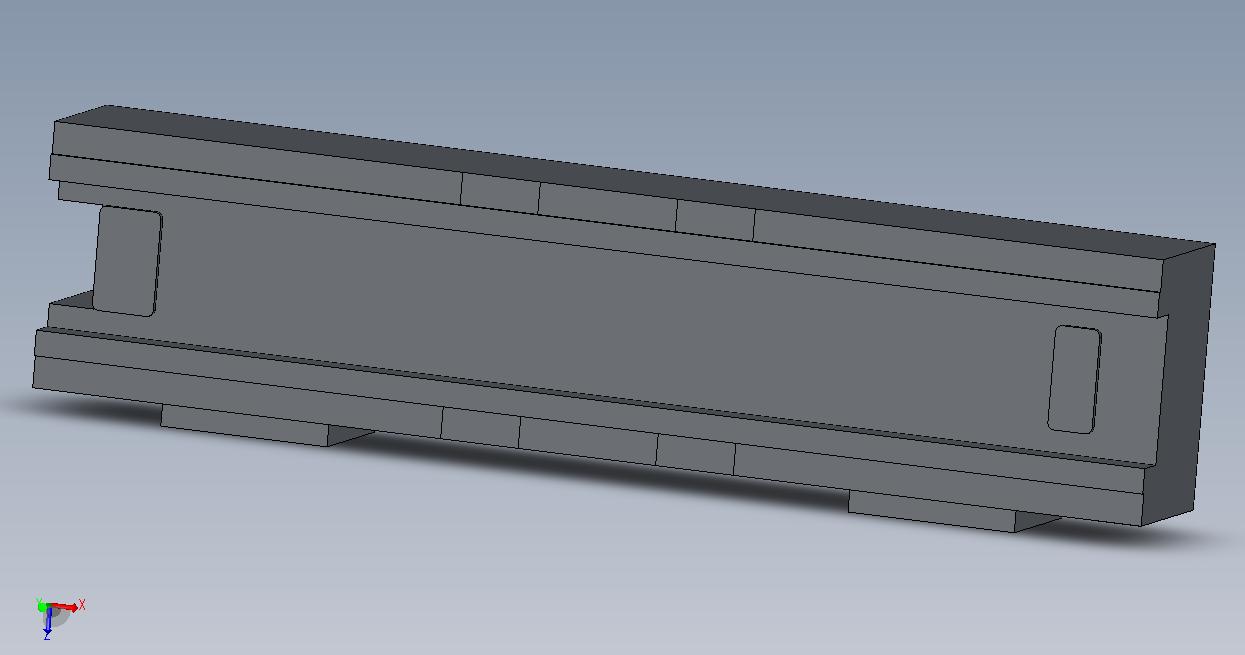

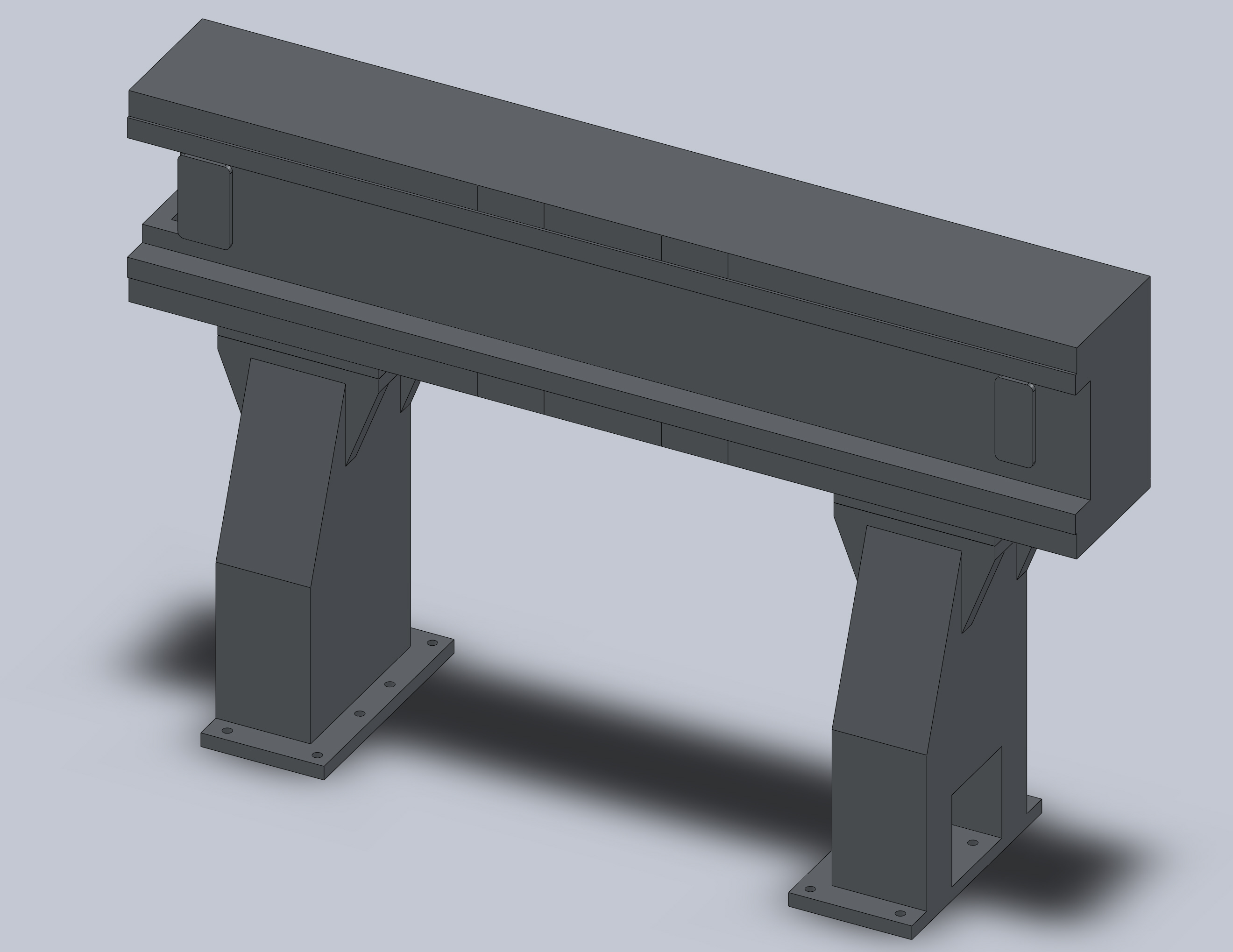

Давно не был в теме... Зато за это время прояснились некоторые детали... В общем решил отказаться от литья, так как не смог найти в регионе литейку, где делают литьё по ЛГМ, а сделать нормальные формы из дерева у меня не хватит опыта, если заказывать формы у литейщиков, то выйдет дорого.
Полазив по форуму и посмотрев тему Сильвера, решил всё же пойти по другому пути и сварить портальную балку и стойки из стальных плит толщиной 20 и 30 мм. Единственная проблема которая возникает в данном случае - это изготовление печки , чтобы отпускать сварные напряжения, но с другой стороны печка может пригодится в дальнейшем.
Сейчас вновь правлю проект, но уже под сварку
1Деталь1.jpg (5929 просмотров) <a class='original' href='./download/file.php?id=116184&mode=view' target=_blank>Загрузить оригинал (46.39 КБ)</a>
2Деталь1.jpg (5929 просмотров) <a class='original' href='./download/file.php?id=116185&mode=view' target=_blank>Загрузить оригинал (44.19 КБ)</a>
Стойка.jpg (5929 просмотров) <a class='original' href='./download/file.php?id=116186&mode=view' target=_blank>Загрузить оригинал (31.39 КБ)</a>
Константин23
Сообщения: 470
Репутация: 62
Откуда: Krasnodar
Сообщение Константин23 »
Интересно наблюдать муки творчества !
Я бы прислушался к советам ultrus насчет чугуна...она пару собак точно съел на этом деле :lol1: ...а может и не только собак ;)
На поверочных не делал,но мне так и не понятно,почему никто не хочет крепить рельсы по Х не на саму плиту а на проставки.
Взять квадрат 30-40 мм (не знаю госты :wik: ),шлифануть,прикрутить к плите,опять шлифануть в сбаре ,если надо и...
Спрятать все барахло (моторы,опоры) под подвижный стол.
Получаем компактность и простоту монтажа ленточной защиты.
Наверно тут есть грабли ,которые мне не понятны(((
А балку я вылил бы из полимера или эпоксидки или бетона(есть тема именно бетонного)
А если как тут
http://www.cnc-club.ru/forum/viewtopic.php?f=146&t=3509
заложить шестигранник 41-й ,то вообще ппц выйдет
Кило 70 потянет и про вибрации можно забыть , учитывая их демпфирующими свойства
И на балку можно будет подвесить вт40 :cheesy:
Ну а если возможность лить чугун ,то тут и обсуждать нечего
Dmitriy777
Сообщения: 114
Зарегистрирован: 10 апр 2017, 23:15
Репутация: 17
Сообщение Dmitriy777 »
Константин23 писал(а):Интересно наблюдать муки творчества !
Приходится мучится и подстраиваться под имеющиеся возможности, была бы возможность сделать литьё по ЛГМ, то не парился бы.
Константин23 писал(а):На поверочных не делал,но мне так и не понятно,почему никто не хочет крепить рельсы по Х не на саму плиту а на проставки.
По поводу проставок под рельсы пока раздумываю, так как это дополнительные затраты, но с другой стороны выставлять рельсы на проставках будет легче.
Константин23 писал(а):Кило 70 потянет и про вибрации можно забыть , учитывая их демпфирующими свойства
Для сварной балки Солид насчитал вес 120 кг, размеры балки 230Х145Х1000мм, сейчас вот думаю стоит ли заморачиваться с облегчением (кило на 20 примерной) или как есть лучше будет?
fabrikator66
Сообщения: 211
Зарегистрирован: 18 авг 2015, 20:35
Репутация: 57
Настоящее имя: Егор
Сообщение fabrikator66 »
В своем проекте хочу именно так сделать, проставки уже заказал, будут фрезерованы и отшлифованы с 2х сторон, к ним же будут крепиться и боковины защиты.
Константин23
Сообщения: 470
Репутация: 62
Откуда: Krasnodar
Dmitriy777 писал(а):считал вес 120 кг, размеры балки 230Х145Х1000м
ну да )) это я на свой мелкий прикидывал с полем 300х400
У меня балка 650 мм длиной.....
А про облегчение...хз
Деталь неподвижная,лишь бы центр тяжести в приемлемой точке оказался , а то при ускорениях инерцией опрокинет :lol1:
Я проектирую так чтоб отдельные детали можно было поднять вдвоем
Кстати ,вот проект француза
http://www.usinages.com/threads/fabrica ... oxy.15107/
Может натолкнет на мысли какие
Посмотри как он "ноги " балки сделал
Я спрашивал на шлифовальном...200 мм высотой можно шлифануть будет (их высоты - ключевое место )
Не знаю как он юстировал ,в статье не встретил описания процесса

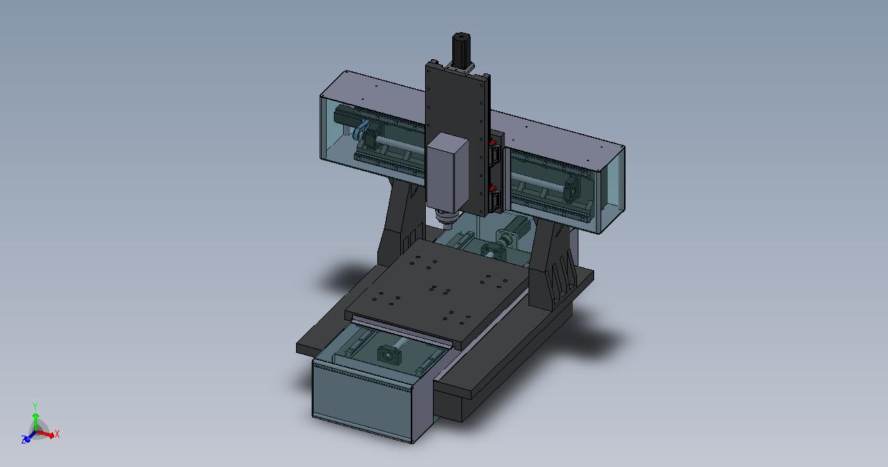

Муки творчества продолжаются :) Посмотрел на проект француза, решил переделать "ноги" портала....
Боковина.JPG (5684 просмотра) <a class='original' href='./download/file.php?id=116772&mode=view' target=_blank>Загрузить оригинал (266.8 КБ)</a>
34.JPG (5684 просмотра) <a class='original' href='./download/file.php?id=116773&mode=view' target=_blank>Загрузить оригинал (437.1 КБ)</a>
Так смотрится лучше, да и по жёсткости лучше :D. Высота "ноги" 385мм, длина и ширина у основания 200Х100
Ещё не много подделаю проект, да наверное буду отправлять файлы с чертежами на плазму... Заготовки на проставки тоже скорее всего закажу.
