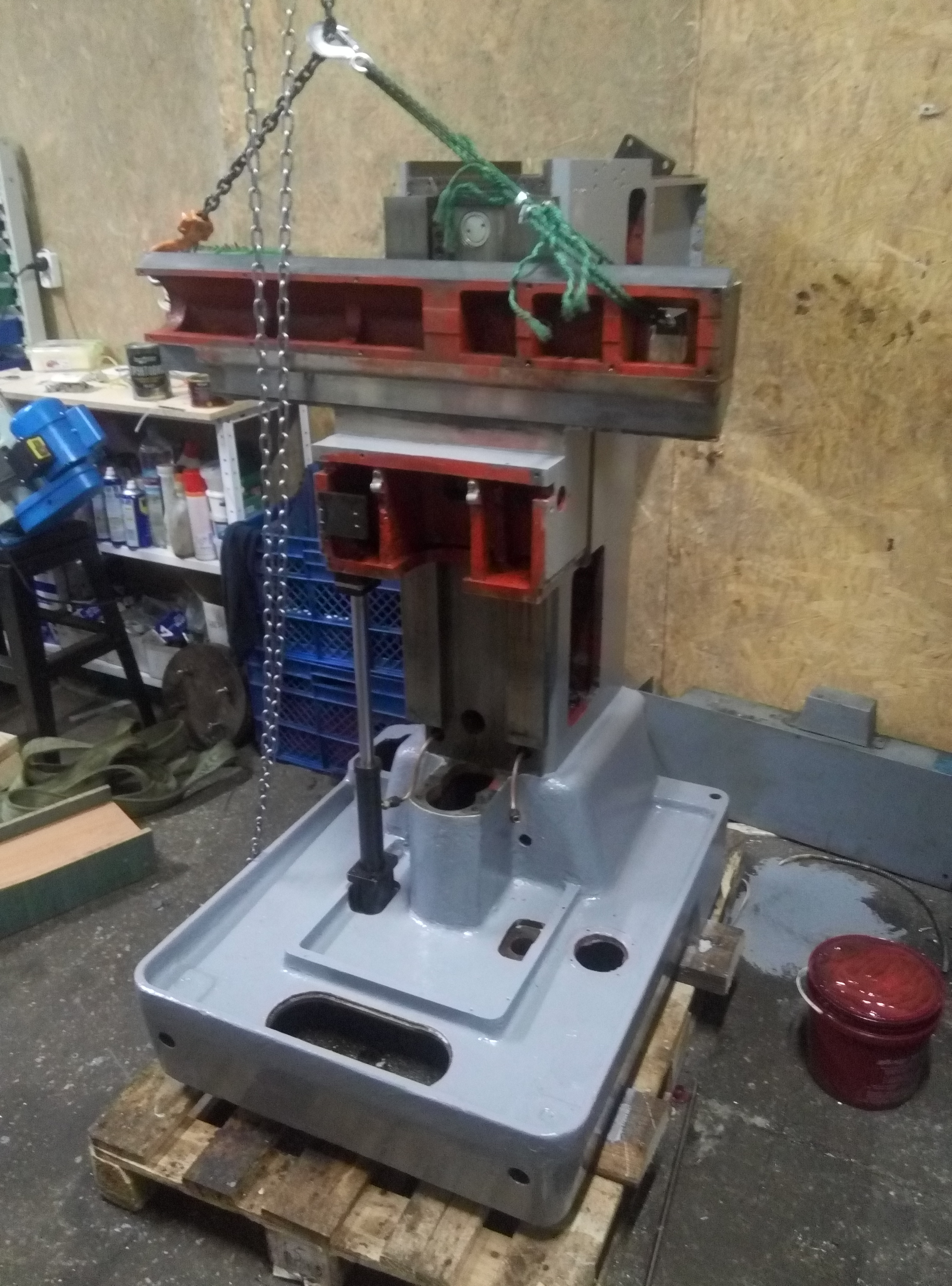

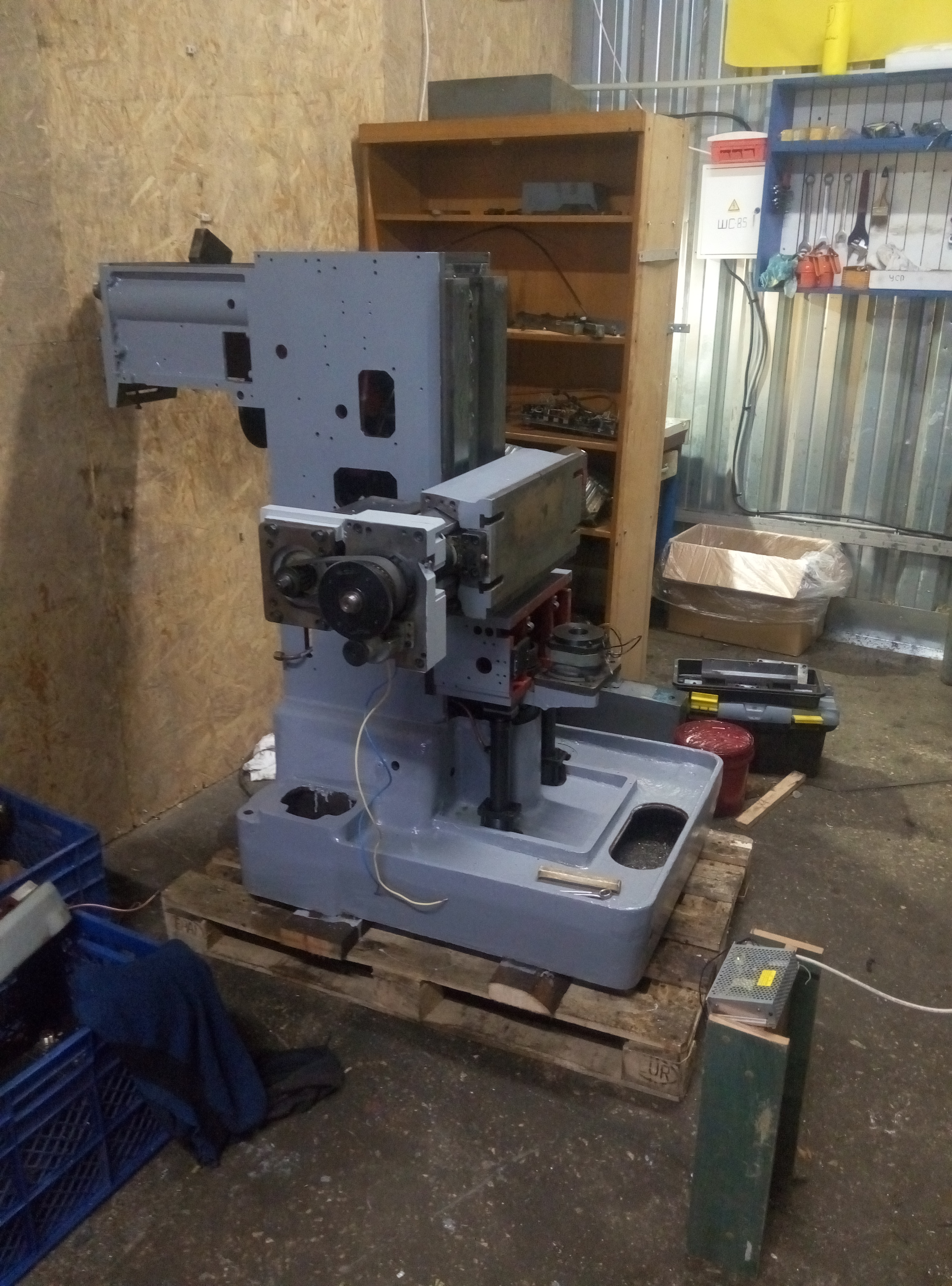

Здравствуйте форумчане!
Принимайте в свой клуб новичка...
Купил под модернизацию фрезерный станок КФПЭ-250-Н2-5
Станок комплектный. ЧПУ стойка, шкаф с усилителями, сумка с документацией.
На моточасах шкафа 973 часа.
Разобрали, полностью все перемыли, покрасили, промеряли.
Люфты ШВП отсутствуют(они в допуске). Пластиковые прокладки на направляющих в отличном состоянии, оси не люфтят.

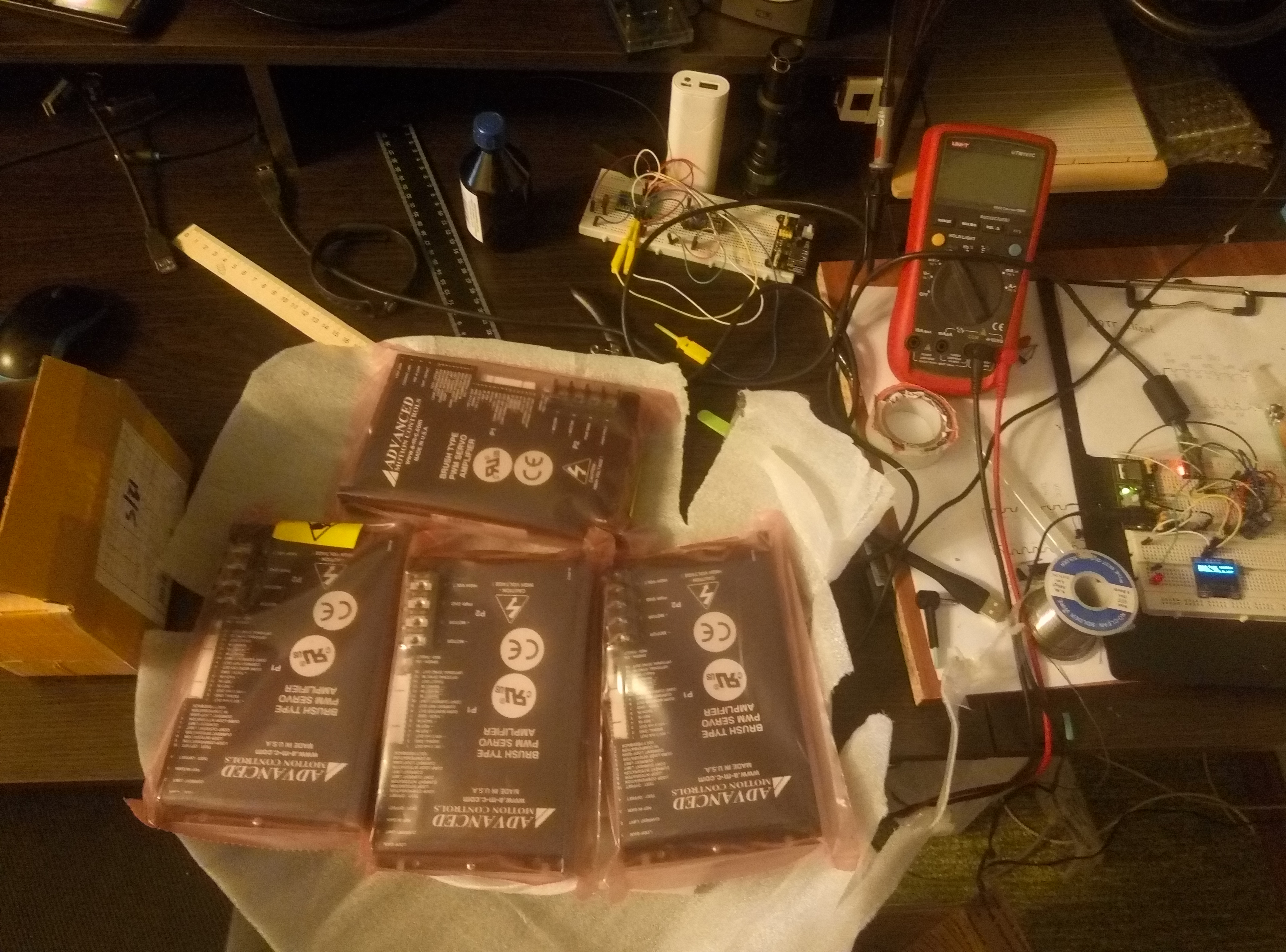

Планируем использовать родные моторы. Купил на ebay AMC 30A8V http://www.ebay.com/itm/192085826991?_t ... EBIDX%3AIT. Жду на днях доставку.
Заказал у Джона?(CnC Machines LLC которые) Месу 5i25 + 7i77. Приехала очень быстро за 10 дней.
Сейчас занимаюсь гидростанцией, мою, чищу и буду красить.
Прошу поделится опытом и поотвечать на мои иногда дурацкие вопросы.
В электронике и программировании разбираюсь хорошо да и в механике тоже.
Буду рад советам и подсказкам.

а что за марка "родных" движков? какой у них вольтаж?

УПС-6 Родные с тахогенератором

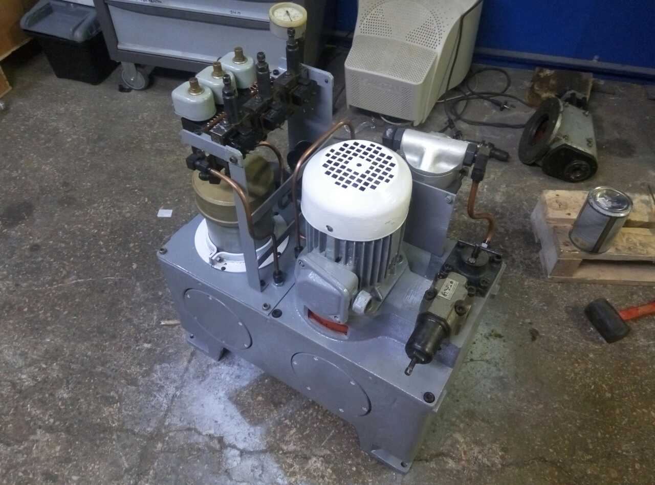

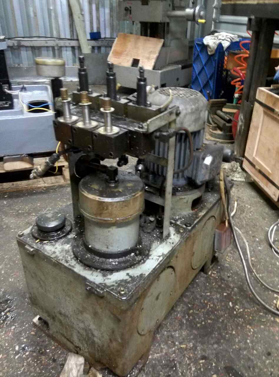

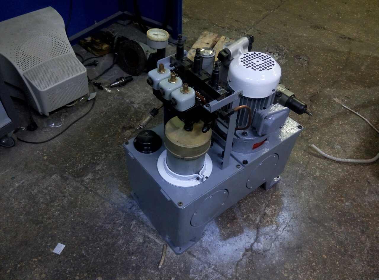

Поработали над гидростанцией, все промыто и покрашено.
Было
гидро2.jpeg (11815 просмотров) <a class='original' href='./download/file.php?id=111184&mode=view' target=_blank>Загрузить оригинал (98.6 КБ)</a>
Стало
гидро1.jpeg (11815 просмотров) <a class='original' href='./download/file.php?id=111185&mode=view' target=_blank>Загрузить оригинал (99.44 КБ)</a>
гидро3.jpeg (11815 просмотров) <a class='original' href='./download/file.php?id=111186&mode=view' target=_blank>Загрузить оригинал (99.72 КБ)</a>

Масло лить как в документации написано или что-то есть по новее и эффективнее???
La mesure d'efficacitГ© principale Г©tait 6 connu une les activitГ©s sexuelles, les sujets hyperlipidГ©miques fonctionnels utilisant le clofibrate 58 ou le gemfibrozyl..
Re: КФПЭ-250-Н2-5 Модерницация
да того что в документации достаточно. нет смысла че то там изобретать. по гидростанции тоже немного скажу - конкретно с данной не работал, я забирал станок без нее, но имею опыт с другими отечественными гидростанциями - по сути они практически на одной базе собраны - так вот чисто в плане совета - всю автоматику либо сменить на человеческую либо как минимум сменить всю фурнитуру. ибо советские обжимки типа "развальцованной трубкой в конус" - такое гавно.. постоянно будете иметь сопли, потеки и прочий геморой. ставьте нормальную фурнитуру и по крайней мере будет в помещении чисто.

Я подозревал по поводу течей, однозначно буду менять на нормальные рукава и штуцера и клапана, по ходу работы, так как идей много, а к черте нужно прийти.
Сегодня позвонила с почты тетенька и приказала забрать свои посылки к 18:00.
Приехали AMC
P70512-181003.jpg (11749 просмотров) <a class='original' href='./download/file.php?id=111297&mode=view' target=_blank>Загрузить оригинал (4.09 МБ)</a>
