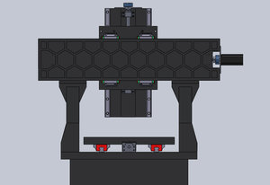

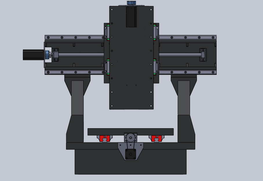

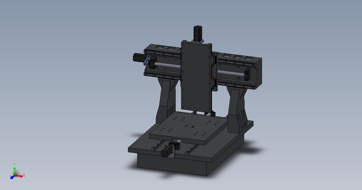

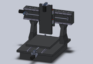

Всем привет…
Начну тему с небольшой предыстории. Лет 5 – 6 назад загорелся постройкой станочка для изготовления всякой мелочёвки. Но так как тогда не было особого понимания, что такое ЧПУ и как оно работает, идея заглохла. Через некоторое время, я столкнулся с ЧПУ станками, в принципе и сейчас постоянно имею с ними дело – занимаемся обработкой дерева. Год назад наткнулся на этот форум и идея с постройкой станка снова дала о себе знать, только вот теперь хочется собрать станок по цветным металлам…
Почитав форум и посмотрев готовые проекты станков, используя SolidWorks, я нарисовал свой проект. Так что заранее извиняюсь, если кто заметит схожесть некоторых деталей…
Станок на основе поверочной плиты, портального типа.
Стойки портала а также портальную балку планирую из чугуна, по крайней мере, надеюсь, что получится отлить. Если с литьём не выйдет, тогда придётся "колхозить", по этому поводу тоже есть идеи. На счёт остальных деталей ещё в раздумьях, не знаю, также делать литыми или сделать из стальных плит.
В качестве направляющих планирую использовать 30-е рельсы, ШВП - 2005
Рабочее поле:
500Х600Х250
Обрабатываемые материалы:
Алюминий, дюраль, бронза, если получится, то можно и сталь потихоньку.
Чертежи, фото, видео станка:
Общий вид (18288 просмотров) <a class='original' href='./download/file.php?id=110606&mode=view' target=_blank>Загрузить оригинал (113.98 КБ)</a>
Общий вид
Вид спереди (18288 просмотров) <a class='original' href='./download/file.php?id=110608&mode=view' target=_blank>Загрузить оригинал (84.1 КБ)</a>
Вид спереди

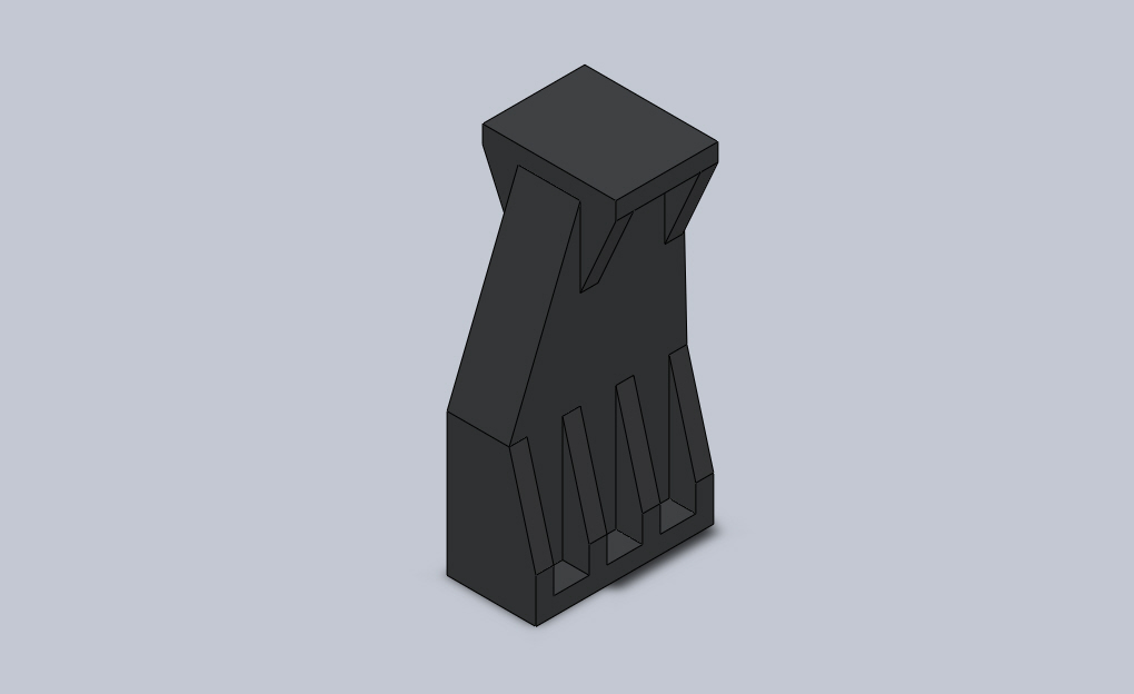

Опора портальной балки (18288 просмотров) <a class='original' href='./download/file.php?id=110609&mode=view' target=_blank>Загрузить оригинал (41.97 КБ)</a>
Портальная балка (18288 просмотров) <a class='original' href='./download/file.php?id=110610&mode=view' target=_blank>Загрузить оригинал (88.11 КБ)</a>
Портальная балка
Вид сзади (18288 просмотров) <a class='original' href='./download/file.php?id=110611&mode=view' target=_blank>Загрузить оригинал (80.92 КБ)</a>
Вид сзади
Теперь вопросы и что не особо нравится в проекте:
На сколько необходим упорный бортик для рельс? Понимаю, что с бортиком проще выставить рельс, но с другой стороны он будет создавать проблемы при окончательной доводке плоскости. Суровых реалий ни кто не отменял и поэтому понимаю, что после фрезеровки и шлифовки, детали наверняка придётся доводить до ума вручную.
Стоит ли ставить 30-е рельсы по всем осям? В случае оси «Y» я уже определился точно, так как в данном случае поверочная плита с ровной плоскостью уже есть в наличии и 30-е рельсы дадут достаточную высоту для установки стола. С остальными осями есть сомнения, почитав форум, что-то стал склоняться к 25-м.
С шпинделем тоже не определился, есть идея взять ременно-приводной шпиндель и перевести его на прямой привод, то есть без всяких ремней, такую реализацию в принципе видел. Другой вариант – взять простой «деревяшечный» шпиндель на 5 – 7 киловатт и использовать его. Какой-то другой вариант вряд ли потяну по деньгам.
Не особо определился с креплением приводов осей «Y» и «Z», такой вариант как на проекте мне не очень нравится, но как сделать по другому пока не придумал.
Также приветствуется другая критика по делу, так как я понимаю, что проект не идеален и есть ещё другие косяки.

30е рельсы лишнее. а вот швп полезно увеличить. в идеале 20й рельс и 25швп. в столе под гайку сделать углубление и все прекрасно влезет и в других местах тоже. и если хотите сделать хороший станок то обязательно делайте защиту по ВСЕМ осям. станок такого уровня и без защиты это как мерседес без кондиционера.

Dmitriy777 писал(а):Понимаю, что с бортиком проще выставить рельс, но с другой стороны он будет создавать проблемы при окончательной доводке плоскости.
О каких плоскостях речь?
У рельс фаски сняты, и галтель, которая останется после шлифовки вдоль буртика, не помешает точно выставить рельс. По крайней мене мне на 15-х рельсах не помешала.
Если о плоскостях посадочных боковин, опор всевозможных, кулисы портала, то там буртик и вовсе никак не помешает.
Я все проекты свои делаю только с буртиком. Сильно упрощает жизнь, но повышает требования к установочным поверхностям портала / осей.
Однако, их площади меньше, нежели площади под рельсы, и довести их куда как проще.
Зато, когда всё в сотках собралось, то выставлять рельсы очень простая задача. Ничего не нужно натягивать, подкладывать, рассверливать и т.п.
Внимательно рассмотрел ваш проект.
Фундаментная плита оси Z съедает полезное пространство под порталом. Миллиметров 25-30.
Я бы лично её поднял выше, чтобы нижняя граница фундамента Z ходила вровень c нижней границей кулисы портала.
Крепление боковин портала к станине.
Я вижу место только под три болта/боковина.
Скорее всего их больше. Но не видно.

По поводу крепления боковин портала - креплений 6 штук, три с наружней стороны и три с внутренней.

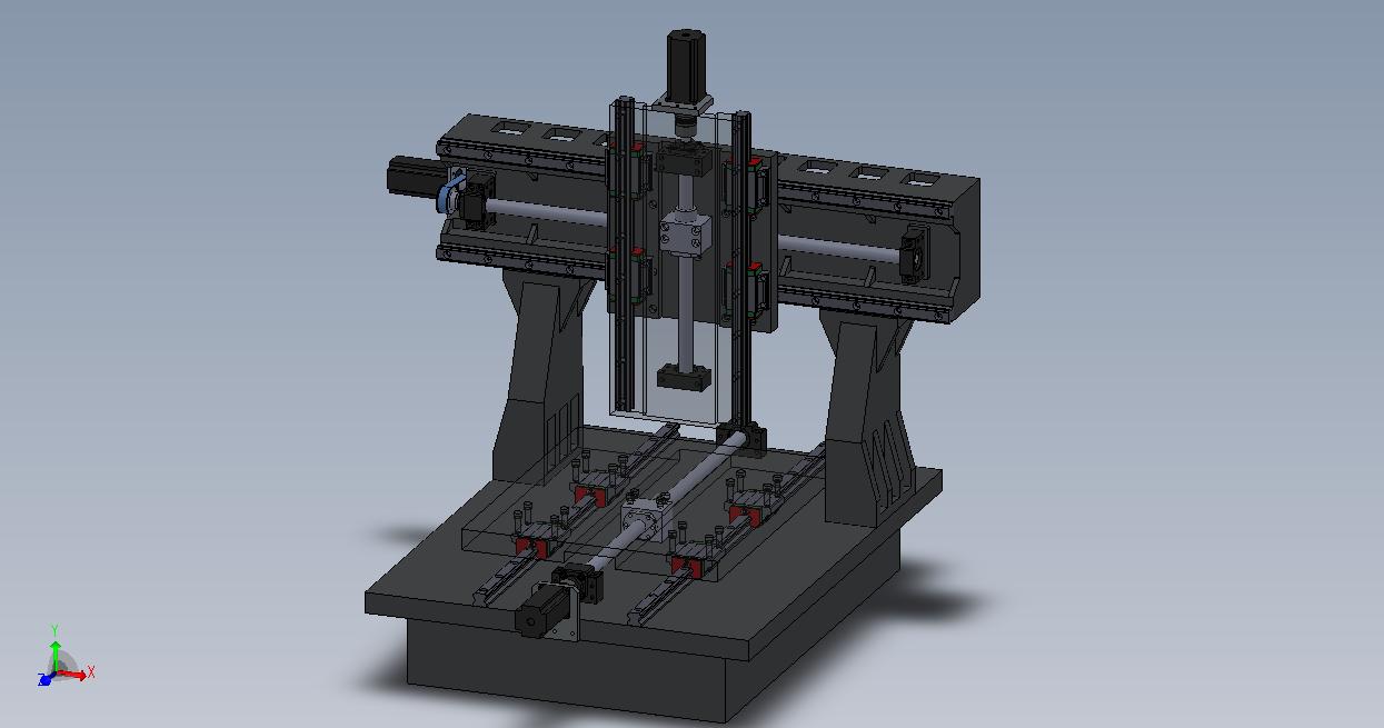

Переделал не много проект... По совету заменил 20-е ШВП на 25-е, а также поменял способ крепления сервопривода на осях Y и Z, таким образом избавился от лишних деталей, а также освободилось место на плите оси Z, теперь можно закрепить более длинный шпиндель.
30-е рельсы пока оставил, так как в случае с 20 и 25 рельсами нужно сильнее утапливать ШВП, тем самым будет теряться жёсткость.
Единственно закрадываются сомнения, смогут ли сервоприводы на 400 ватт двигать тяжёлые детали без дополнительной редукции?
Расчётный вес стола - в районе 100кг, да и ось Z вместе с шпинделем будет тяжёлая.
Вторая проблема - это толщина стола в области винта ШВП, после смены 20-х винтов на 25-е, толщина стола составляет всего 18мм, хватит ли столько?
Также ещё надо проработать защиту, если честно не представляю как можно закрепить ленту на оси Z, был бы очень рад совету, а ещё больше чертежам...
Пока получается так:

швп топить не в стол а в плиту. рисовать надо сразу с защитой от нее очень много чего плашется. варианты ленточной защиты смотрите в моих темах. но там только прямая схема оси Z на обратной схеме защиту нормально не зделаеш это одна из причин почему мне эта схема ненравится. и если хотите реальное рабочее поле 250мм то прорисуйте шпиндель с инструментом поскольку скорей всего в данном виде реальных живых 250м там сейчас нету.

Плита уже готовая имеется, так что приходится плясать от того что есть... Сейчас думаю о подложках под стол, то есть сначала прикрутить к кареткам толстую стальную полосу, а уже к полосе прикрутить стол. В идеале конечно столик тоже литым сделать, но это дальше видно будет.
По поводу поля, сейчас по проекту расстояние между краем плиты оси Z и столом составляет 300мм, если поставить простой китайский шпиндель, то как раз получится примерно 250мм, с инструментом конечно расстояние будет меньше. Других шпинделей, к сожалению, в руках не держал, ещё как вариант, думаю, взять ременно-приводной шпиндель, переделать его и крутить на прямую асинхронником или сервой, но в этом случае не знаю, получится так сделать или нет.

Не парься, купи готовую станину. Тысяч в 230 с доставкой влезешь. Сам за такие деньги ничего путного не сделаешь.
https://world.taobao.com/item/529455900 ... 8.8.AkSEVd
http://www.tasen-cn.com/detail.php?id=146
Никто твои изыски со стенками 8 мм не отольёт. Ещё труднее будет с обработкой.
Если жаба душит, закажи один портал без станины.
Заказать у китайцев - это запасной вариант, меня как раз интересуют чисто портал, а также стол и плиты для оси Z. Видел вашу тему про заказ чугунной плиты у китайцев, очень интересно чем закончится "история", а также качество. В случае с китайцами, для меня проблема - это оформление заказа и доставка, самостоятельно оформить, а также выполнить растаможку данного типа товара я не смогу, поэтому придётся искать посредника...
В случае изготовления, с обработкой как раз особых сложностей нет, дороговато конечно, но в принципе приемлемо. Главное сделать сами отливки, а для этого нужно будет учесть кучу мелочей, особенно если конечная модель под литьё будет фрезероваться из дерева или чего-то подобного.
Портальную балку я делал насмотревшись проекта про чугунного феникса, идея с сотами от туда. Сейчас я конечно понимаю, что нужно что-то менее навороченное попробовать промоделировать.

Dmitriy777 писал(а):Главное сделать сами отливки, а для этого нужно будет учесть кучу мелочей, особенно если конечная модель под литьё будет фрезероваться из дерева или чего-то подобного.
Вот с отливками как раз засада. Я это уже пытался пройти: http://www.cnc-club.ru/forum/viewtopic. ... 20#p321609
А нормальное ЛГМ литьё найти, та ещё проблема. Если задумал лить, сначала найди исполнителя, узнай все требования к форме, а потом уже черти. Там очень много всяких тонкостей и засад.
Для себя я сделал вывод, раз нет прямого доступа в литейку и к конструктору, путного ничего не получится.
