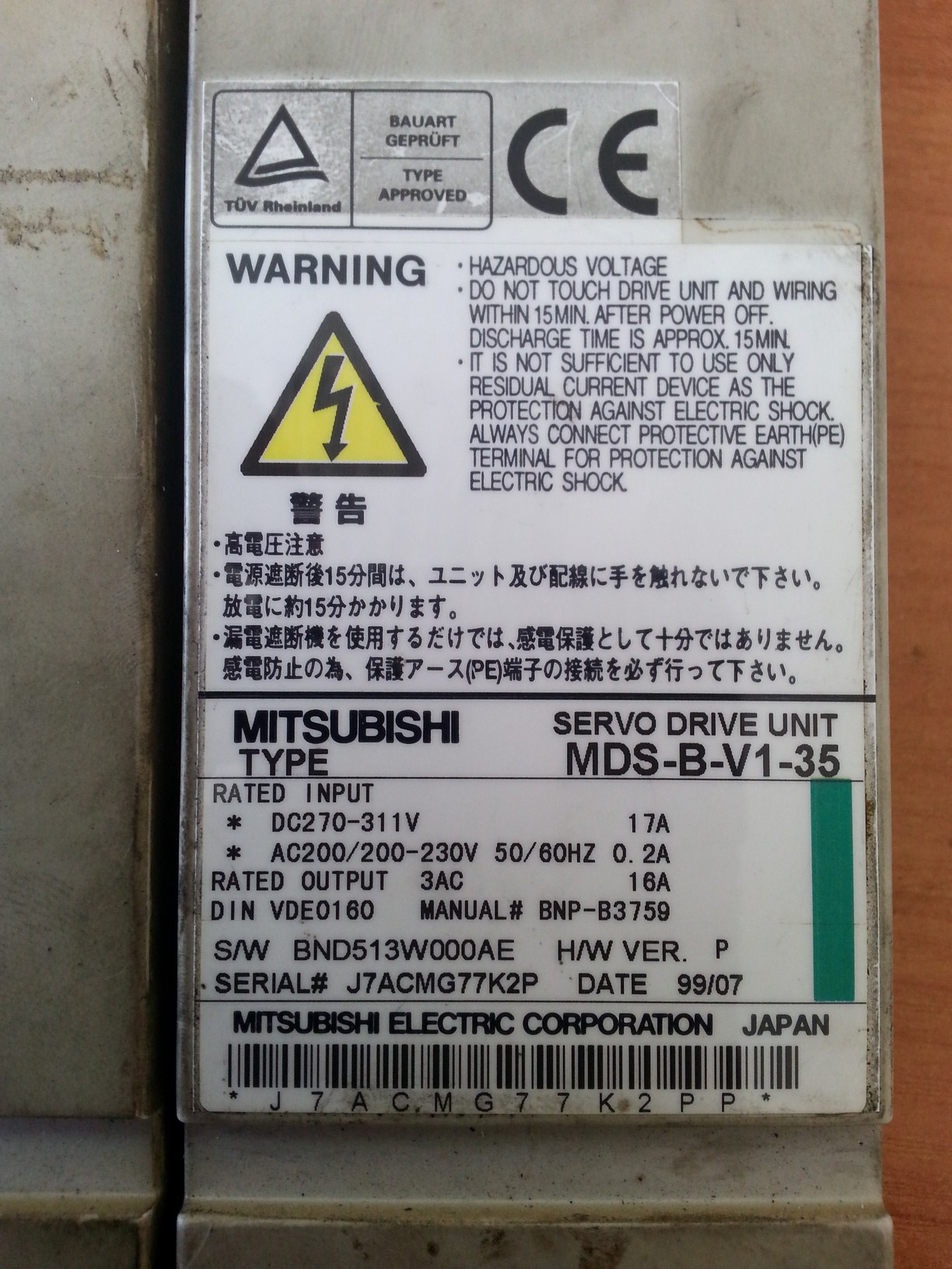

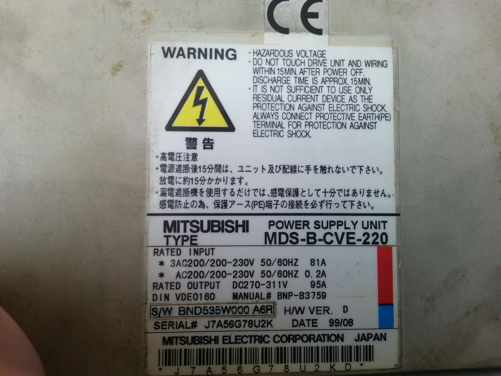

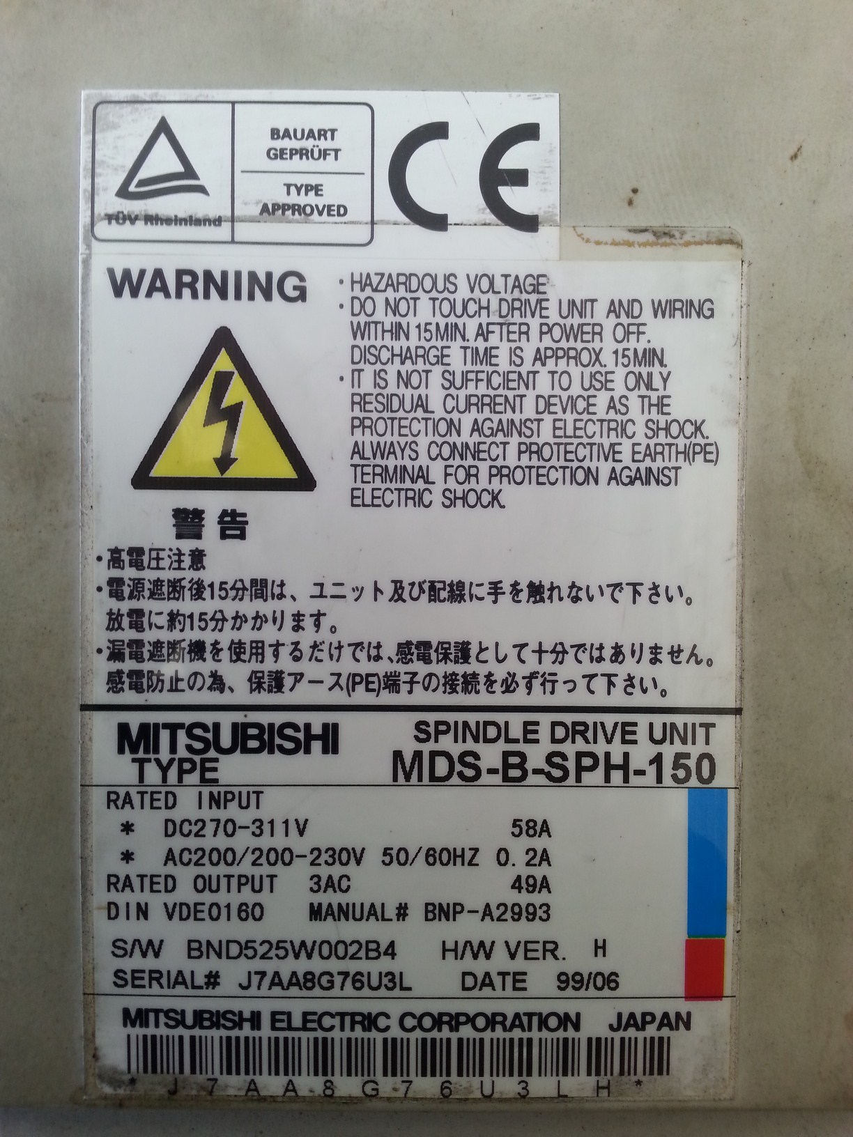

Вот фото табличек привода. Может пригодиться, какая ещё инфа нужна?

merkwurdigliebe
Сообщения: 603
Репутация: 580
Откуда: București
Re: Mazak VTC-200C
Сообщение merkwurdigliebe »
вылечили мозги-то?
с контроллером у меня ситуация такая. нашелся в штатах продвинутый товарищ с MELDAS 500M, который хочет ее заменить на linuxcnc. он мне снял логическим анализатором обмен контроллера с приводами. я его декодировал и выяснил основные вещи: формат пакетов, проследоватльность инициализации и т.п. купил на ибее привод MDS-A-SVJ и проверил эти знания практически. сейчас жду пока приедет совместимый мотор, чтобы покрутить. в процессе ковыряния удалось через шину слить прошивку драйва. я ее дизассемблировал и практически все темные моменты в протоколе прояснил.
со шпинделем хитрее. в обычном режиме он управляется по скорости, а при синхронизированных движениях (резьба и т.п) переключается в управление по позиции. причем в драйве для этого режима отдельные настройки PID. отдельная команда на ориентирование для смены инструмента. в общем сильно от -SV отличается. поэтому хочется тоже в прошивке покопаться. товарищ ищет адаптор PLCC44 для программатора - для начала попробуем без изысков слить прямо с микросхемы ппзу.
еще в процессе изучения прошивки там нашелся монитор, который позволяет читать/писать память, программировать флэш и т.п через последовательный порт. надо только отыскать контакты, на которые этот порт выведен. вот если бы достать прошивку из MDS-B-V, тогда я бы с уверенностью сказал - совместим протокол с MDS-A-SVJ или нет. но, скорее всего, совместим...
в общем, наковыряю еще чего - расскажу, если интересно. пока жду мотор да дамп флэша из шпиндельного драйва
