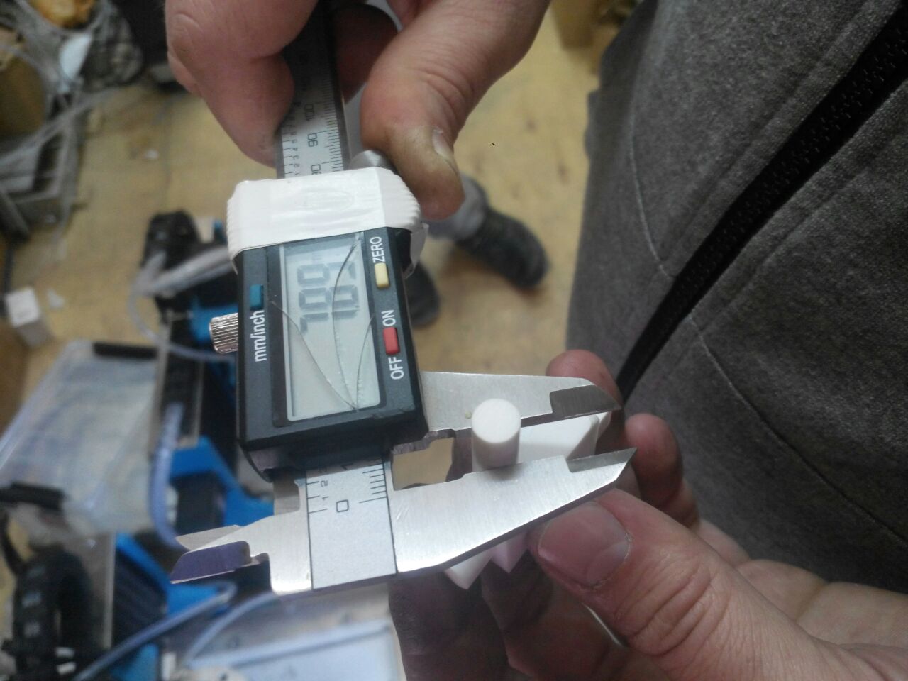

frezeryga, по жесткости 6 соток в каждую сторону, по столу 2 десятки выходит, норм?

Сейчас делать из бронзы будем резать

6 соток на какое усилие?

frezeryga, 15 кг, дальше весы не позволяют, пружину до конца натянул, думаю там еще больше было. По столу что скажешь?

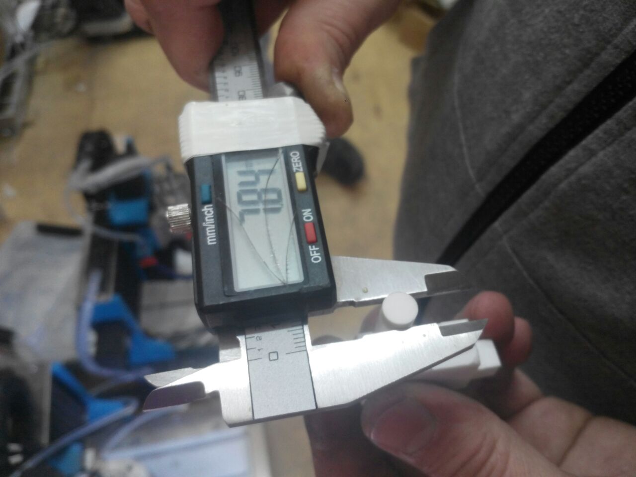

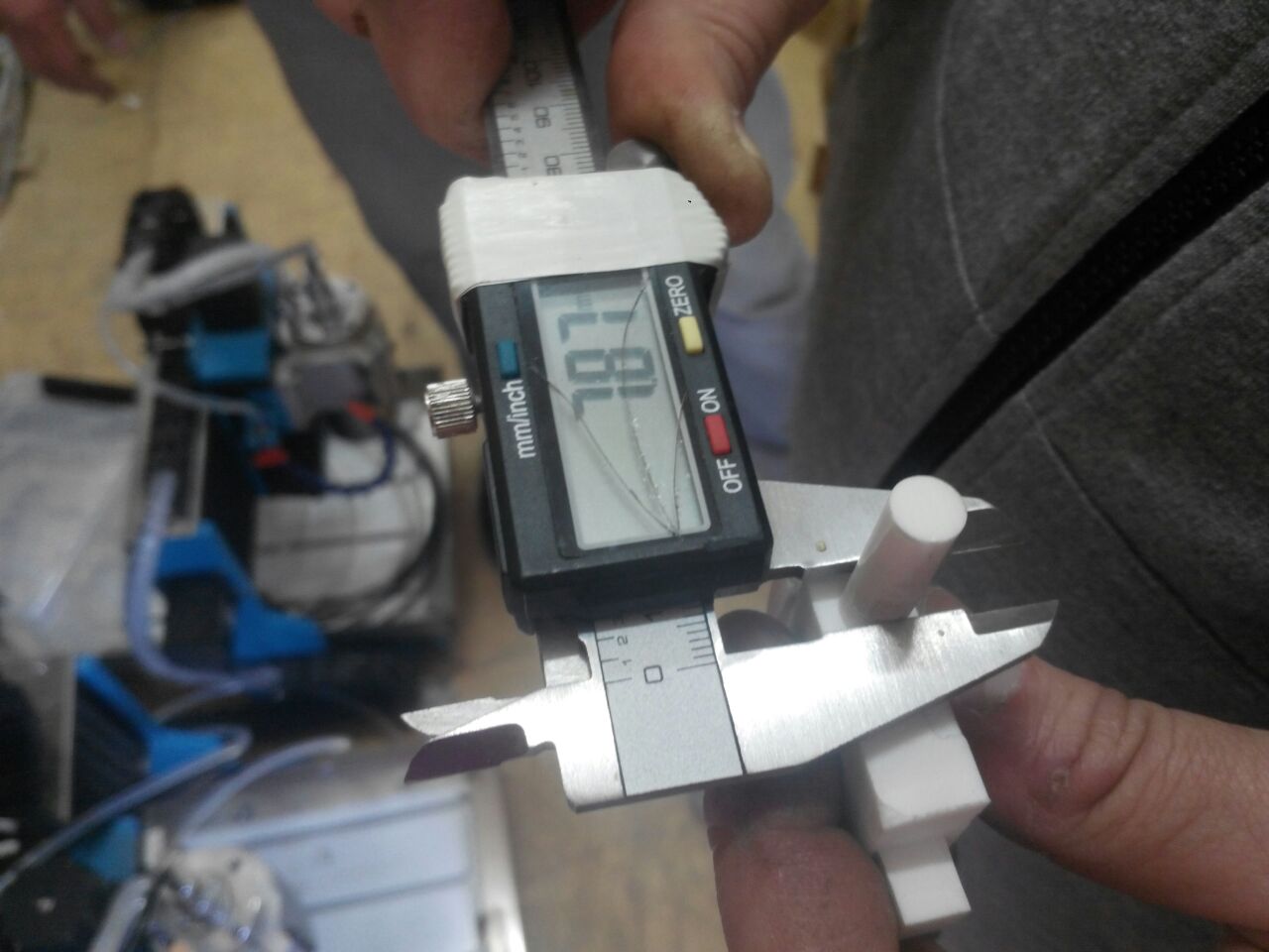

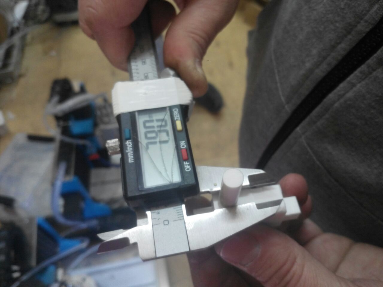

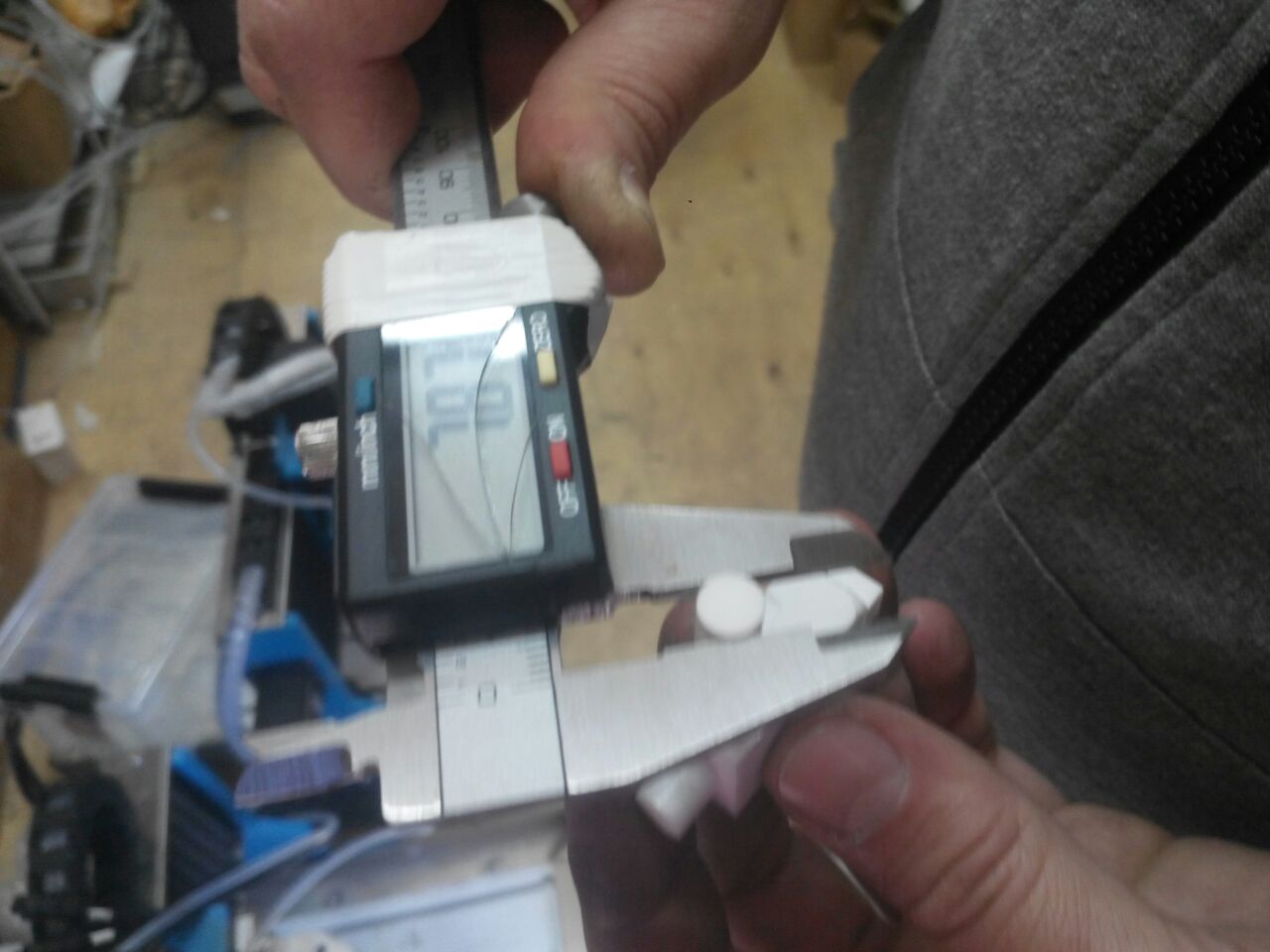

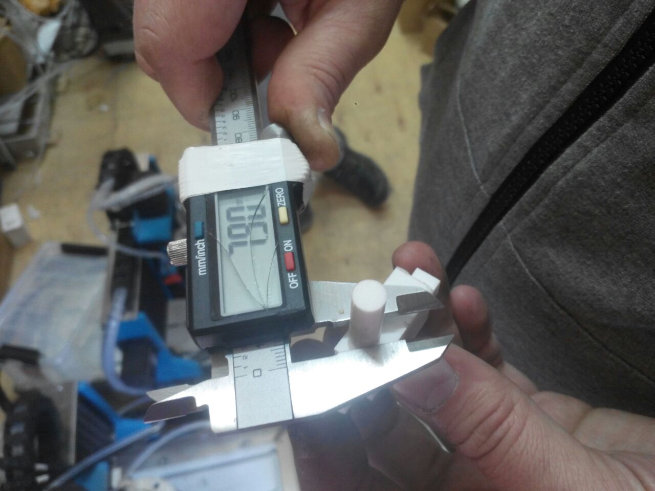

Сам шпиндель откдоняется на 3 десятки по Z при ходе в 150 мм. Это мы пытались вырезать цилиндр 8 мм

Сообщения: 13713
Re: ЧПУ фрезер для "минифрезеровки" титана (мой первый опыт)
Это как так отклоняется? Отклоняется если тянуть или отклоняется при движении по оси Z?
Но в обоих случаях говно полное. В первом случае жесткости нет совсем во втором адский банан оси Z.

frezeryga, я индикатор ставил на стол, и катал по корпусу шпинделя, уголка не было поэтому по Z катал так, отклонение было 3 десятки. Станок собран просто на чугунных частях без всякой шлифовки\подгонки рельс и всего прочего, тупо на крашенные детали станины без всяких поверок

frezeryga, стол судя по индикатору установленном в цанге был винтом изогнутый
