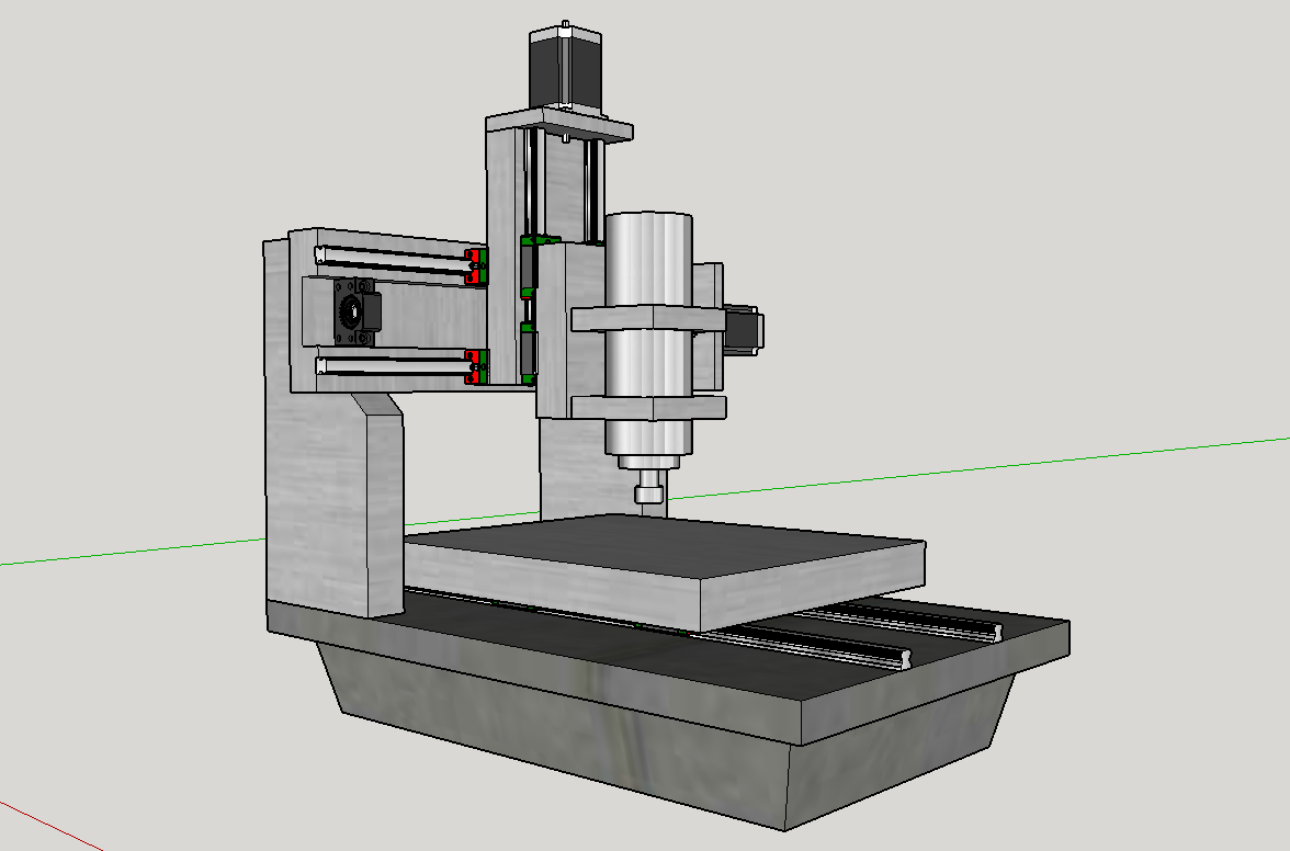

Так скажем, начало положено. Начал с варианта "на поверочной плите". Дрюне привет.
SteelPlate630x420v1.png (3456 просмотров) <a class='original' href='./download/file.php?id=104345&mode=view' target=_blank>Загрузить оригинал (159.24 КБ)</a>
Значит вопросы следующие:

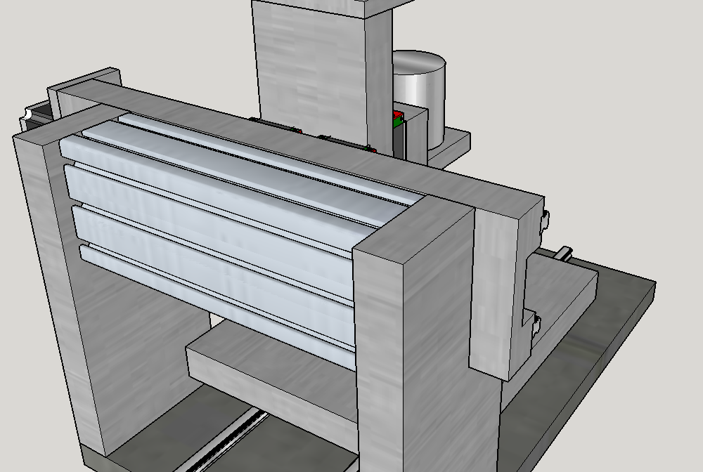

1) в качестве балки я использовал плиту Д16Т толщиной 40мм.
После "фрезеровки" паза под ШВП стало понятно, что мяса-то и не осталось, всего 19мм. Не я первый :D ну и не я последний, кто с этим столкнётся.
Решения вижу следующие: за балкой навернуть профиль 80х80 (два?) или 80х160 каким-то образом прижать к ним балку. Смысл есть? Или просто взять вместо 40мм 50мм плиту.
Мы с Максом как-то обсуждали, что профиль 80х80 "уделает" такую вот плиту на кручение, я поэтому и предлагаю вышеизложенный вариант.
SteelPlate630x420_AlProfile.png (3450 просмотров) <a class='original' href='./download/file.php?id=104346&mode=view' target=_blank>Загрузить оригинал (279.22 КБ)</a>
2) Что делать с этим же "пазом" под ШВП на поверочной плите? Грызть плиту, не хочется.
Выбирать паз в столе... от него тоже тогда ничего не останется. Подиумы под рельсы? Тогда на эту же высоту придётся увеличивать высоту портала.
3) Ломаю голову над защитой. Защитить ось Z проблем не составит. Возьму решение Макса: двухсоставная плита (между частями протянуть ленту) на которую рельсы Z крепятся.
А вот что делать с Y и Х ... ?

Туже ленту и взять проблем ноль.

frezeryga писал(а):Туже ленту и взять проблем ноль.
Предлагаешь поднять плиту на виброопоры и закинуть ленту под плитой?
Сообщения: 13679
Репутация: 5052
Re: Фрезер 300х200 по Алюминию (От игрушки к работе)
Ну да. Всеравно ноги какието делать.

Nonstopich писал(а):А вот что делать с Y и Х ... ?
Увеличивать по Z :-))
Если кроме шуток, варианты есть.
1. Фланцевые каретки, топить их в тело стола. (для экономии по Z)
2. Обрабатывать подошвы опор ШВП, занижая их.
3. Кронштейны гаек покупные не пойдут - нужны будут самодельные. Или покупные сфрезеровывать.
Комплексом мероприятий миллиметров пять, а то и поболе, отыграть удастся.
Плита vs профиль.
Считать нужно. И жёсткость и затраты, потому как болты тоже стОят.
