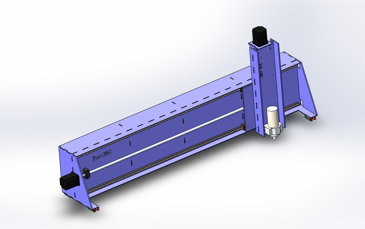

Описание станка, основные характеристики:Портальный в процессе проектирования
Рабочее поле:1600х1600х200
Обрабатываемые материалы: для обработки 50% дерево, пластик, 50% цветмет
Вопросы: Люди добрые подскажите начинающему станкостроителю. Спрашиваю именно тут потому что создать жесткость станка для фанеры большого труда не составляет, именно дело в том что не могу рассчитать жесткость партала для обработки цветмета. Я знаю "про сковородку и рыбку", но реаль такова что два разных станка не бюджет не пространство не позволят. Я для себя поставил задачу - рабочее поле 1600х1600 (лист фанеры) высота 200-250мм (для возможности установки 4-й оси). Рассчитываю портал, перелагаемое усилие в точке фрезы 400N отклонение 0.6мм и при этом портал уже весит около 150кг. Проектирую станок из листового метала, лазерная резка и сварка. Может я не правильно понимаю величину нагрузки. Пример как я рассчитываю:(При помощи калькулятора Walter, цифры взяты примерные с потолка) Алюминий НВ30,Фреза Ф10 4захода, глубина 5мм, ширина 10мм, сорость реза 150м/мин, подача 0.05мм на зуб. Получим - момент 1,47Nm, 0.73KW. Если я правильно понимаю то прилагаемое усилие между столом и порталом в точке фрезы будет момент/рад.фрезы= 1,47/0,005=294N. Я как то сбился с пути истинного, на просторах инета у людей портальники чуть ли не из проф труды 50х20 сварены и режут алюминий весело и бодро. Направьте к решениям советом.

Если шпиндель такой как на картинке то за портал я бы вообще не парился (он сам крохотный а балка огромна, а фреза в нем вообще едва заметна).
По расчетам выше еще не уверен что такой момент он сможет создать.
Еще скорость резания 150м/мин это для стали, для алюминия можно брать 600-800.. Тогда обороты у вас будут не 5 тысяч, а полные 24.. И момент будет немного другой.. И размер шпинделя.. И цена..
80-й шпиндель 10-кой полноценно резать не сможет имхо.

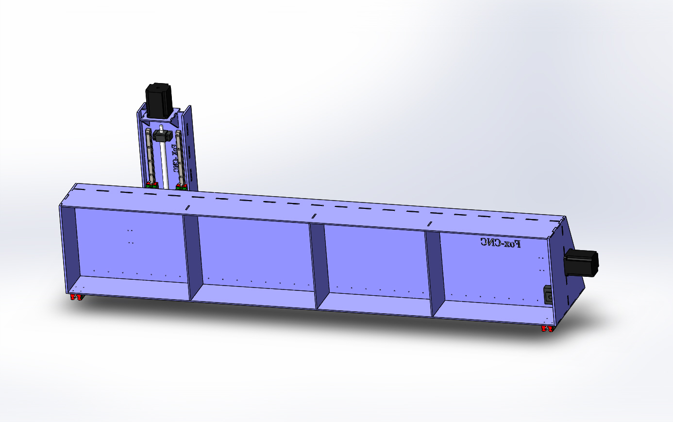

стенку на балке сзади закрыть чтобы вышел замкнутый контур. снизу добавить под каретками что-то. ну и рельсу я не уверен что получится прикрутить к сварной листовой конструкции без накладок. под рельсу навариваются полосы, которые потом местами срезаются чтобы выставились рельсы в 0

Rionet писал(а):Если шпиндель такой как на картинке то за портал я бы вообще не парился (он сам крохотный а балка огромна, а фреза в нем вообще едва заметна).

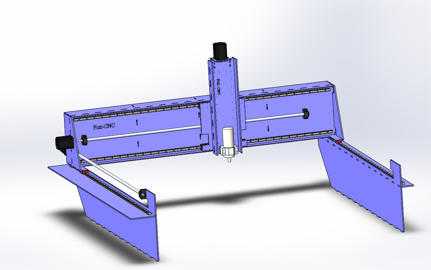

На картинке плохо видно, ширина портала 2100, высота 385, площадка Z 196х710 без шаговика. Партал лист 5мм, ось Z лист 8мм. Шпиндель 2,2кВт Ф80мм водяного охлаждения.
Вырисовывается пока следующая кортина

aegis писал(а):ну и рельсу я не уверен что получится прикрутить к сварной листовой конструкции без накладок
На картинке видно что конструкция как пазл шип - отверстие, поидеи перепадов не должно. Но задуматься стоит.
Лист с тыльной стороны партала +32кг.

FoX-R писал(а):Лист с тыльной стороны партала +32кг
и что. нарисовали же в солиде, погните конструкцию со стенкой и без. или сходите в универ и курс сопромата пройдите. (не упрек, просто совет что не одной массой все определяется).
FoX-R писал(а):На картинке видно что конструкция как пазл шип - отверстие, поидеи перепадов не должно
кроме перепадов может быть пропеллер. в любом случае обрабатывать надо. а в 5мм пластину даже без обработки стремно винт крутить

aegis писал(а):а в 5мм пластину даже без обработки стремно винт крутить
5мм резьбы маловато? Как вариант можно усилить гайкой с фиксацией резьбы с обратной стороны. Я просто так и не понимаю 150кг портал это как слон не поворотливый или все таки жизнеспособная железяка с возможностью быстро совершать мелкие манипуляции типа гравировка мелкого текста. Жесткость портала можно выгнать практически в идеал но и массу тоже что фундамент надо лить будит на забитые сваи.

FoX-R писал(а):Я просто так и не понимаю 150кг портал это как слон не поворотливый или все таки жизнеспособная железяка с возможностью быстро совершать мелкие манипуляции типа гравировка мелкого текста.
Вот это остается пока главным вопросом на данный момент. От него и зависит вся остальная конструкция. Такое ощущение что это настолько очевидно что даже не кто не говорит. Но мне как человеку с этим не сталкивающимся с данными вещами это не понятно. Все когда то начинали делать что то новое для себя.

по поводу гравировки. что мешает использовать более быструю ось У как гравировочную, а более медленный портал будет между строчек передвигать.
тут почти все завязано с габаритами. построение больших станков требует больших знаний и капиталовложений, если нужен результат. жесткость (а значит и прогиб) растет в кубической зависимости от длины пролета балки
