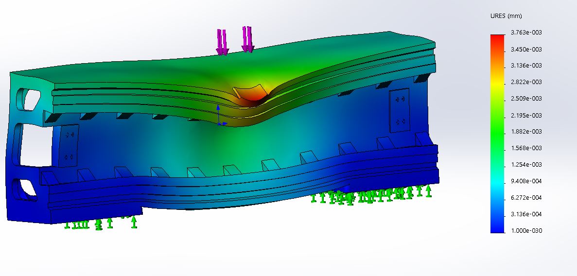

а у кого есть возможность балки прогнать на сравнительный анализ? у меня разницы между моим первым вариантом и с диагональными ребрами получился идентичный
й2.JPG (3069 просмотров) <a class='original' href='./download/file.php?id=103188&mode=view' target=_blank>Загрузить оригинал (85.72 КБ)</a>
й33.JPG (3069 просмотров) <a class='original' href='./download/file.php?id=103189&mode=view' target=_blank>Загрузить оригинал (67.32 КБ)</a>
в архиве 3 портала, первый который был на шару, второй по моему дизайну, и третий по совету мЭтров.
хотелось бы объективной оценки именно в этом размере, а то я не вижу разницы (анализ солида для меня дугок)

ни один из них не проходит тест.
1000Н на нижней грани болванки.
первый вообще скручивается в лапшу, спасает только увеличенное плечо.
последний (типовый) ведёт себя лучше всего.

с шириной стола 800мм и классом П деформация этих порталов должна быть 0.0128. это с учётом всех компонентов, не только балки. этот гост для станов весом в десяток тонн..

Я о другом. Если нагрузить не 1 кн а 25 кн, сколько выдаст? У вас проект под рукой, просчитайте пожалуйста.

в целом коррелирует.
типовая конструкция близка к Н, остальные нет (свой эскиз не учитываю, это так, фантазия)
беру поправку не только на деформацию балки, а и на теоретическую деформацию остальных элементов, а они не такие жёсткие.
надо гнуть всю конструкцию в сборе - там много интересного выясняется :)

donvictorio писал(а):ни один из них не проходит тест.
Я вижу 0.015смещение на "фрезе" при 1000н (условно 100кг) реза. Это вообще реально? Моторы смогут такое усилие развить?

Парни, ТС станок нужен для цветмета!!!!!
Какие 1000 Н на фрезе????
Возьмём фрезу 80-ку: глубина резания 1мм, ширина резания 80мм, подача на зуб 0,1мм. Момент на шпинделе при этом 11Нм.
Т.е. изгибающее усили будет будет 280Н.
Ну пусть 300.
Это станок для скоростного фрезерования , а не силового.
П.С. Шпиндель с таким моментом это уже не китайский под ЕР цанги.
