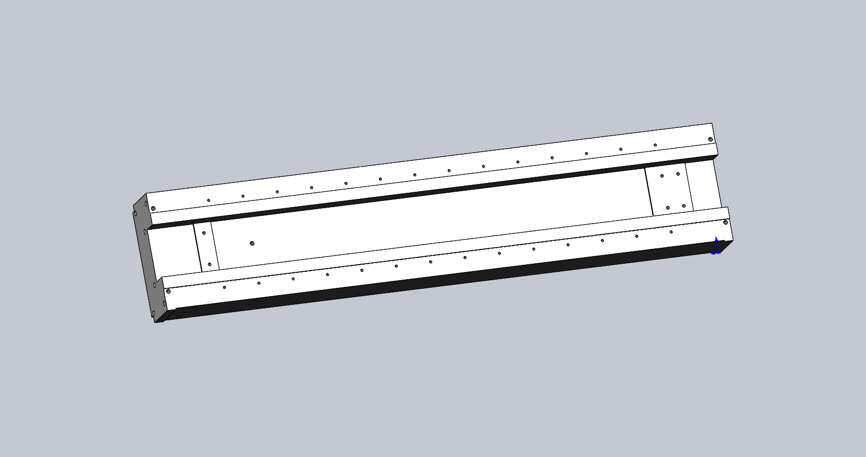

что то солид глючит, не могу симуляцию прогнать и сравнить
й34.JPG (3146 просмотров) <a class='original' href='./download/file.php?id=103096&mode=view' target=_blank>Загрузить оригинал (52.59 КБ)</a>
по поводу самолета и облегчения, мне его одному тягать, собирать и юстировать, да и образование авиационного диспетчера дает о себе знать :lol:
все смотрю как балки на некоторых станках выполнены, просто труба, а тут литье, да еще с переборками. Нужен компромисс короче.

Чугунный станок одному не поднять смиритесь. Нормальный алюминиевый тоже не поднять. Хотите жесткость делайте нормально.

RussCust писал(а):я понимаю что не совсем верно и в жизни нагрузка будет не на пяточек, а на каретку, и не одну, и деформация по другому будет, но мне важно было сравнить на сколько деформируется в первом случае и во втором.
Юров, тебе говорит о том что, ты принципиально неверно считаешь свою балку. Закрепления совершенно неверно сделано.
Тебе надо в одном из мест опирания вместо жесткой заделки, поставить скользун/ползун(не помню точно как он в солиде назван)

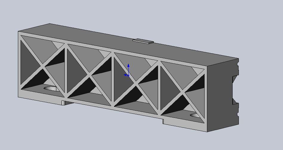

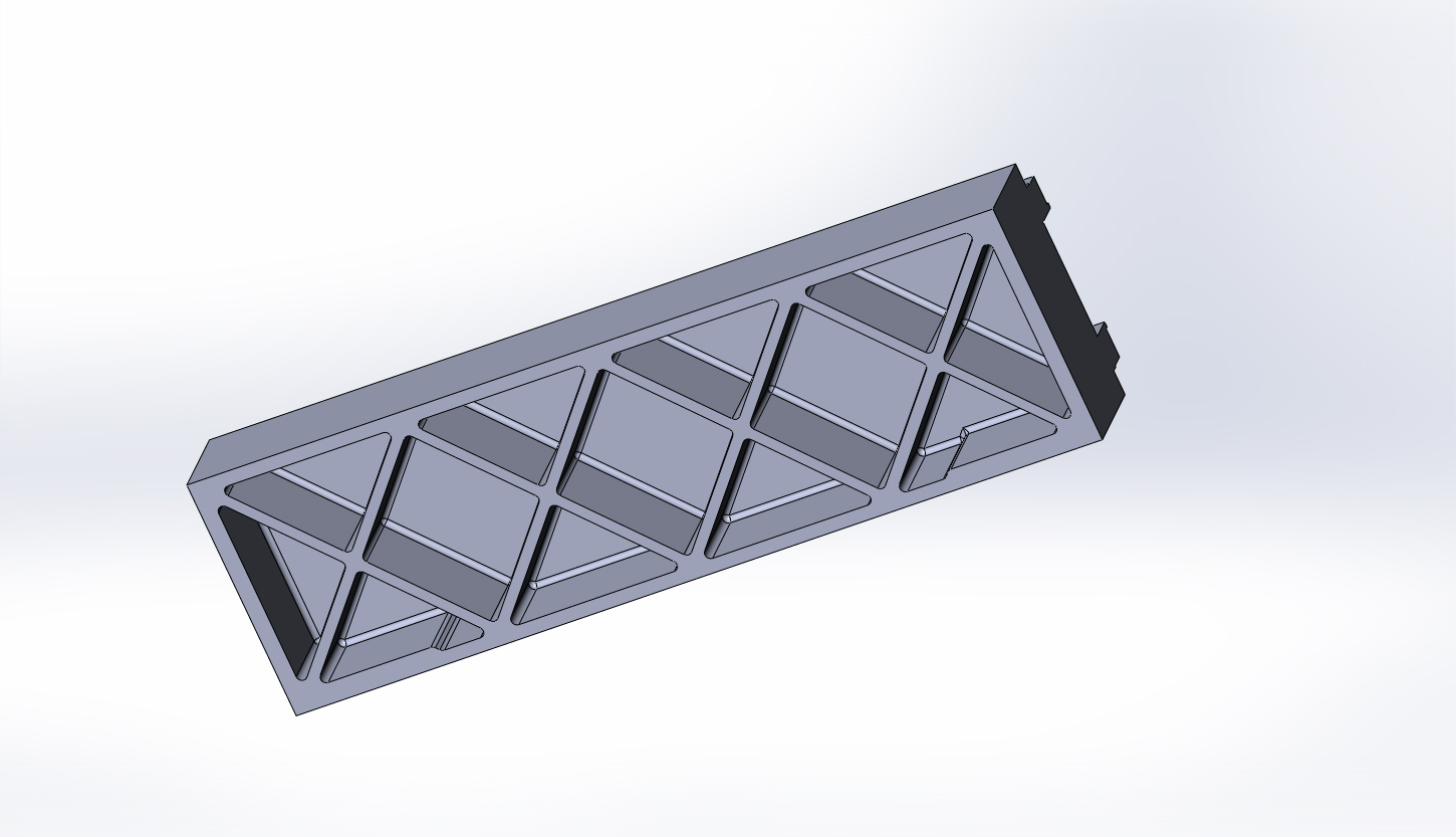

балку делать примерно так
никаких дырок, толщина стенки 15-20мм, меньше просто не отольют и не обработают, я узнавал у летейщиков. тож за вес боролся :hehehe:
уголки спереди на выступах под рельсы не нужны, ето чугуняка.
тут весь внешний контур 20мм, а ребра по 15
балка_988мм.JPG (3101 просмотр) <a class='original' href='./download/file.php?id=103107&mode=view' target=_blank>Загрузить оригинал (126.89 КБ)</a>
балка_9881мм.JPG (3101 просмотр) <a class='original' href='./download/file.php?id=103108&mode=view' target=_blank>Загрузить оригинал (174.31 КБ)</a>

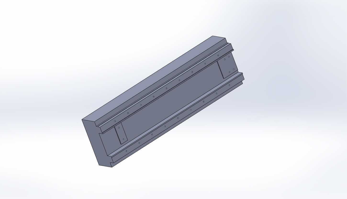

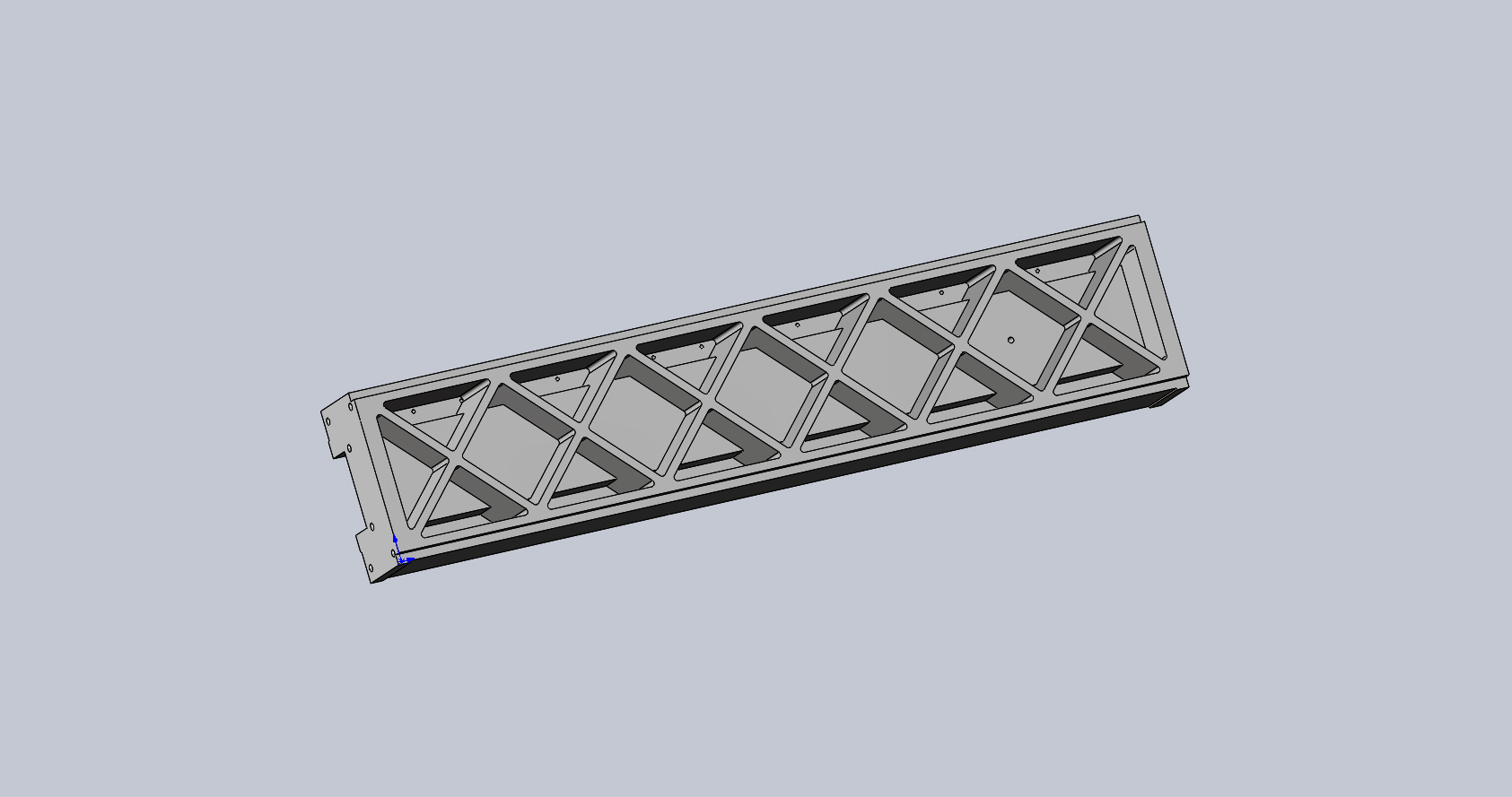

evgenyjp писал(а):балку делать примерно так
Как в детской загадке: "Найди пять отличий!"
Портал чугун.JPG (3079 просмотров) <a class='original' href='./download/file.php?id=103113&mode=view' target=_blank>Загрузить оригинал (168.78 КБ)</a>
Портал чугун1.JPG (3079 просмотров) <a class='original' href='./download/file.php?id=103114&mode=view' target=_blank>Загрузить оригинал (223.66 КБ)</a>
На этих картинках портал, от моего "Чугунка": http://www.cnc-club.ru/forum/viewtopic. ... 80#p318170
Оказывается мысли не только у дураков сходятся. :hehehe:

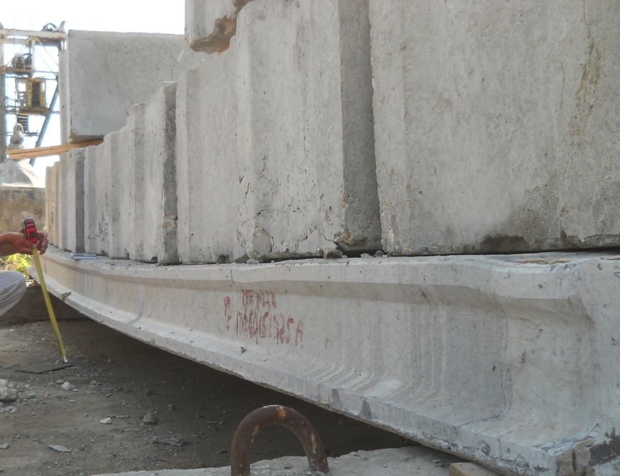

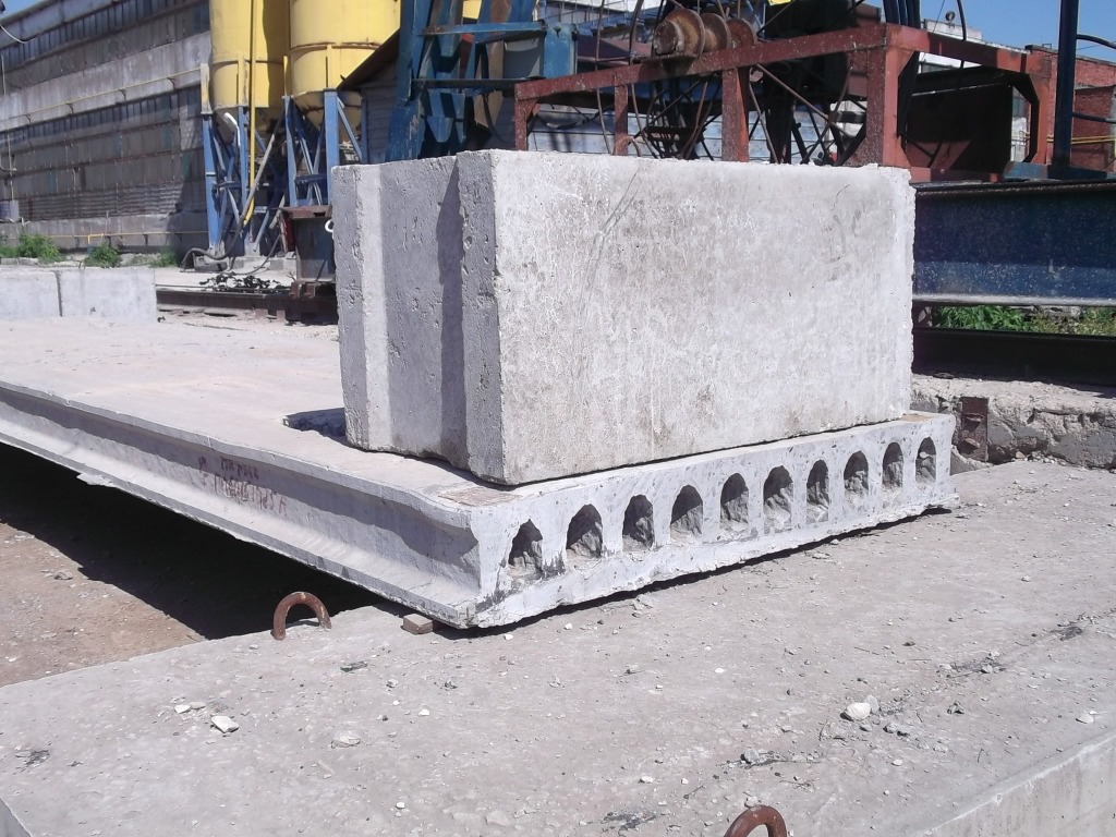

Re: Автобот из чугуния по цветмету 600х400х250
Тут даже сравнить то толком не получится, т.к. концы балки закреплены жестко (строго горизонтально и без возможности перемещения вдоль портала), а не шарнирно.
В реальности может оказаться, что и та и другая балка, показавшая хорошие результаты при некорректной симуляции, в реальности не выдерживают изгибающие усилия.
Вполне может получиться, что такой расчет покажет результат противоречащей реальности.
Я то смотрю с точки зрения архитектора.
Представь архитектор твоего дома неправильно рассчитал бы опоры концов плит перекрытия и не учел бы, что плиты прогибаясь будут выламывать стены, которые вообще не могут выдерживать нагрузку на изгиб (да и на горизонтальное перемещение - тоже).
