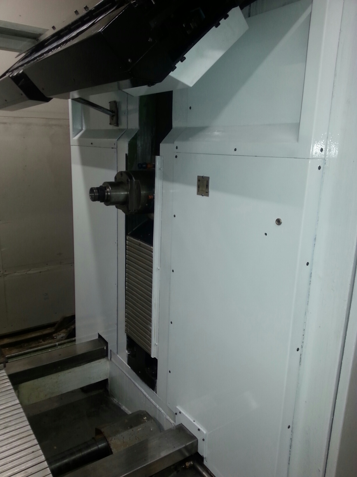

Серву шпинделя отремонтировал.
Потихому привожу станок в порядок.
Почти все системы запустил. Программу по воздуху запускал. Небольшие заминки со сменой инструмента возникли. Пытаюсь разобраться в чем дело.
20160613_185142_resized.jpg (10125 просмотров) <a class='original' href='./download/file.php?id=83065&mode=view' target=_blank>Загрузить оригинал (335.91 КБ)</a>

Re: Chiron HC28
Сообщение МотоАтелье »
Отлично смотрится ) Он был в гораздо более печальном состоянии .
С направляющими, что то делал ? Или пока стоит задача запуска .
mikehv
Сообщения: 2115
Репутация: 1175
Откуда: Иваново
Re: Chiron HC28
Сообщение mikehv »
МотоАтелье писал(а):Отлично смотрится ) Он был в гораздо более печальном состоянии .
еще не все сделал по покраске. Когда появляется немного времени, крашу. Но в целом преображается)
МотоАтелье писал(а):С направляющими, что то делал ? Или пока стоит задача запуска .
С направляющими пока все устраивает. Есть мысли ось Х шлифануть, но точно не сейчас. Для моих целей и этого более чем достаточно. Надо еще более детально все проверить, но подходящей линейки нет. А на небольшом поле 300х300 отклонений по соточному индикатору нет.
Станок в целом весь рабочий был, из затрат на запуск купил плату сименсовскую интерфейсную за 3т.р., чтобы с компом плк соединить и спаял переходник для нее. В остальном просто привожу в порядок.
Вчера первая стружка была по программе, сразу титановая) Режет очень мягко. правда большими фрезами еще не пробовал.
Очень не хватает руководства оператора. Какая то фигня непонятная со сменой. По старым программам инструмент меняется по М16, у меня же при виде этой команды (как и М06) выпадает в 078 ошибку, при этом магазин отматывает на нужный инструмент. Эта ошибка связана с отсутствием адреса при переходе между подпрограммами при кодах М98 М99, но этих кодов и в помине нет. В MDI тоже самое. Все началось после очистки памяти от старых программ. благо их копию сохранил. сегодня попробую обратно залить и буду пробовать. Говорят есть параметр, отвечающий за эти переходы. В старых прогах они использовались в каждой. Но без смены все работает. Не понимаю связь.
