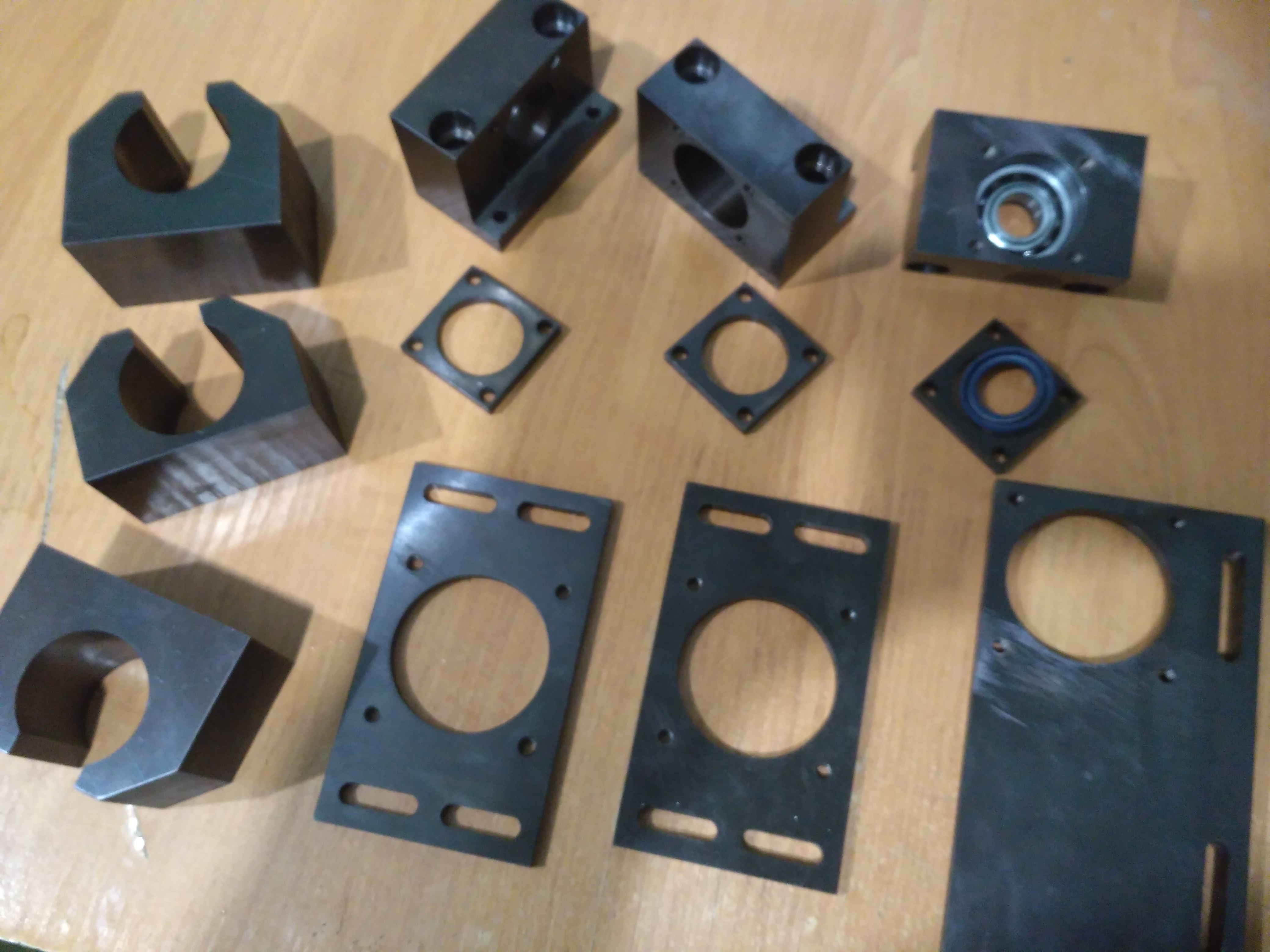

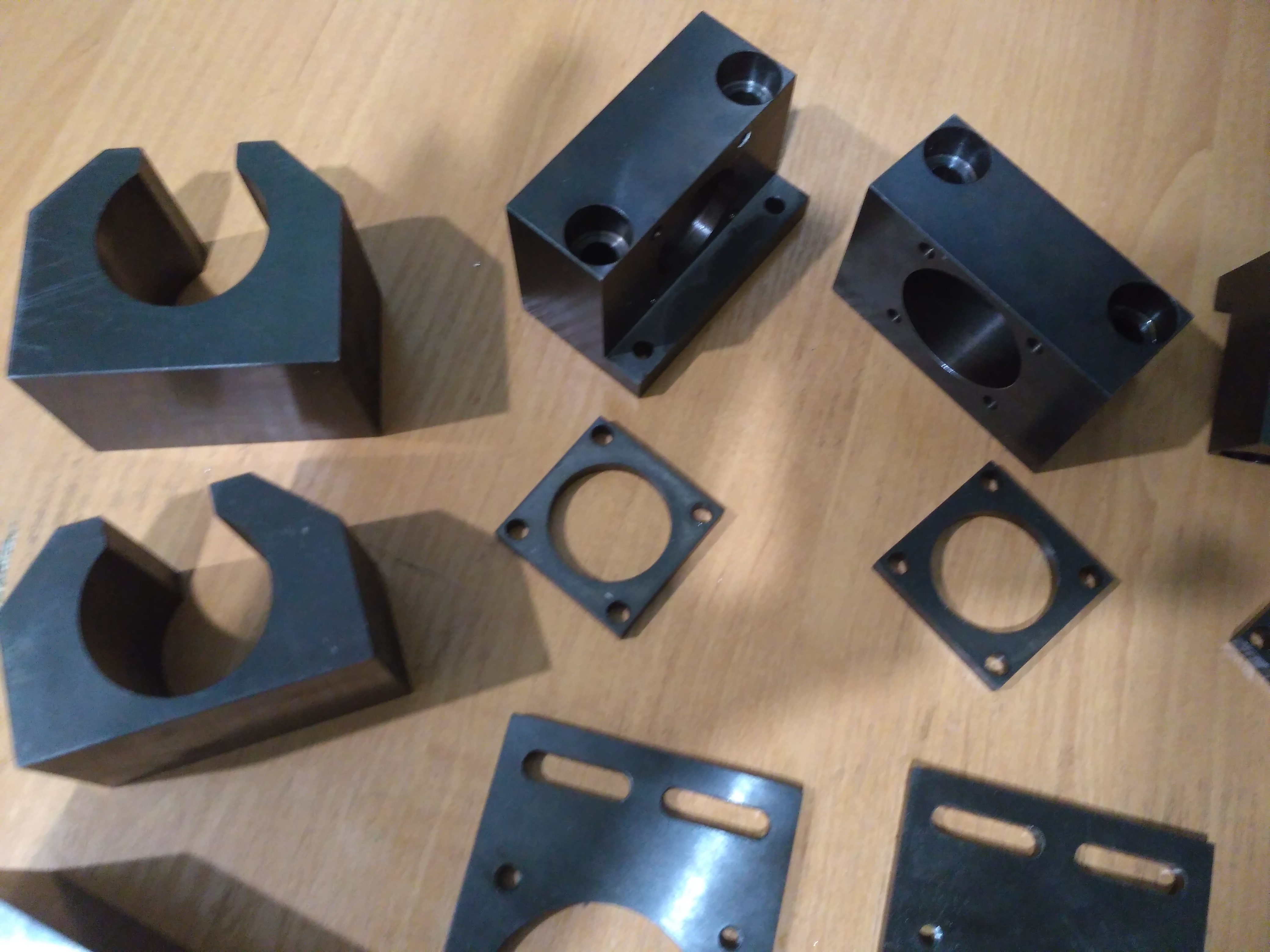

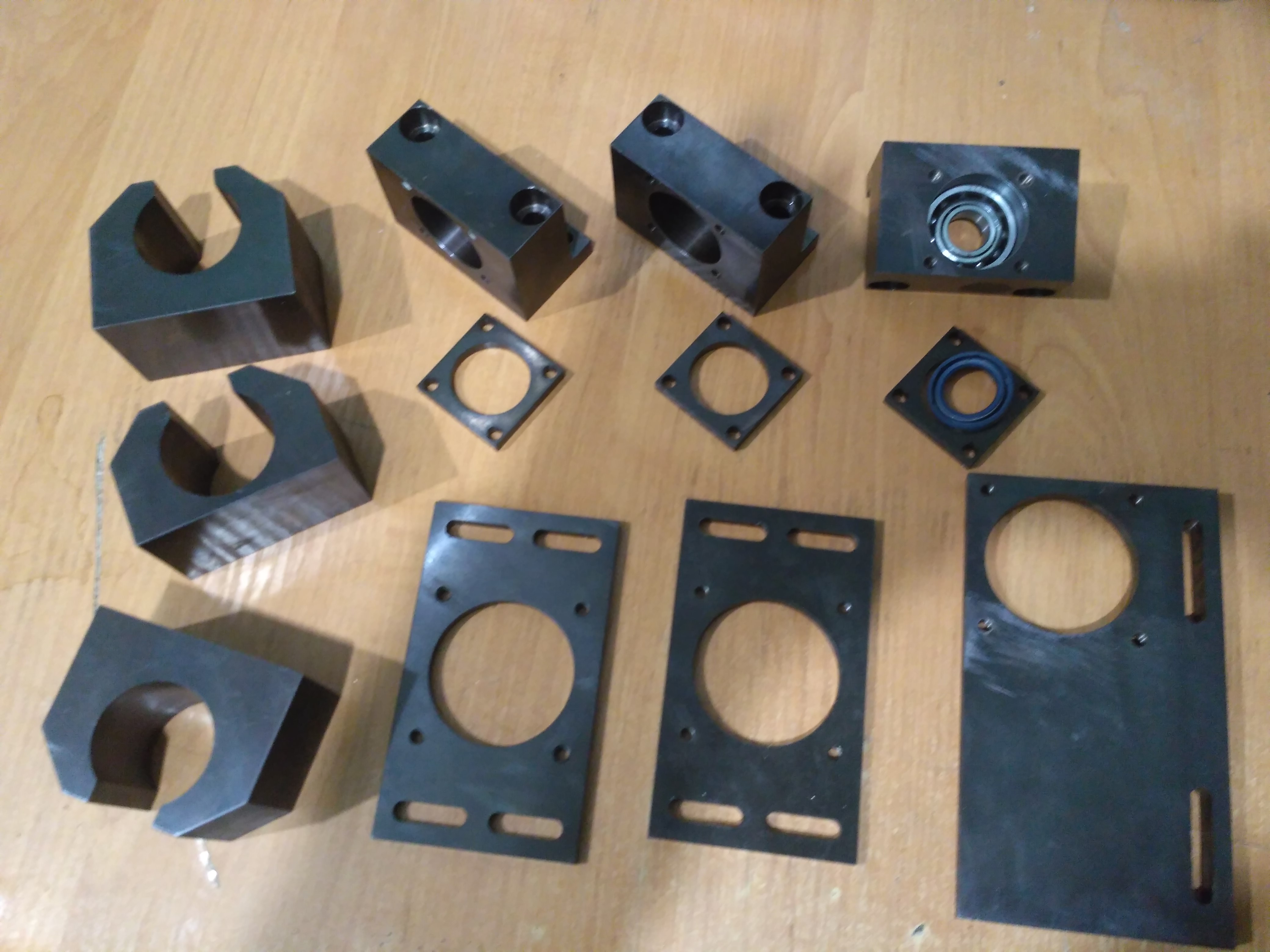

Дорогие наши форумчане, поздравляю всех с наступившим старым новым годом!
В честь сегодняшнего праздника и меня поздравил дедушка мороз - принёс мои железки, для моего станочка. Здесь мы видим опоры ШВП, крепления гаек ШВП и крепления серводвигателей. Все детали выполнены из стали 30ХГСА, прошедшие термообработку, фрезеровку, шлифовку и оксидирование.
IMG_2017-01-13_214042.jpg (3689 просмотров) <a class='original' href='./download/file.php?id=99981&mode=view' target=_blank>Загрузить оригинал (920.21 КБ)</a>

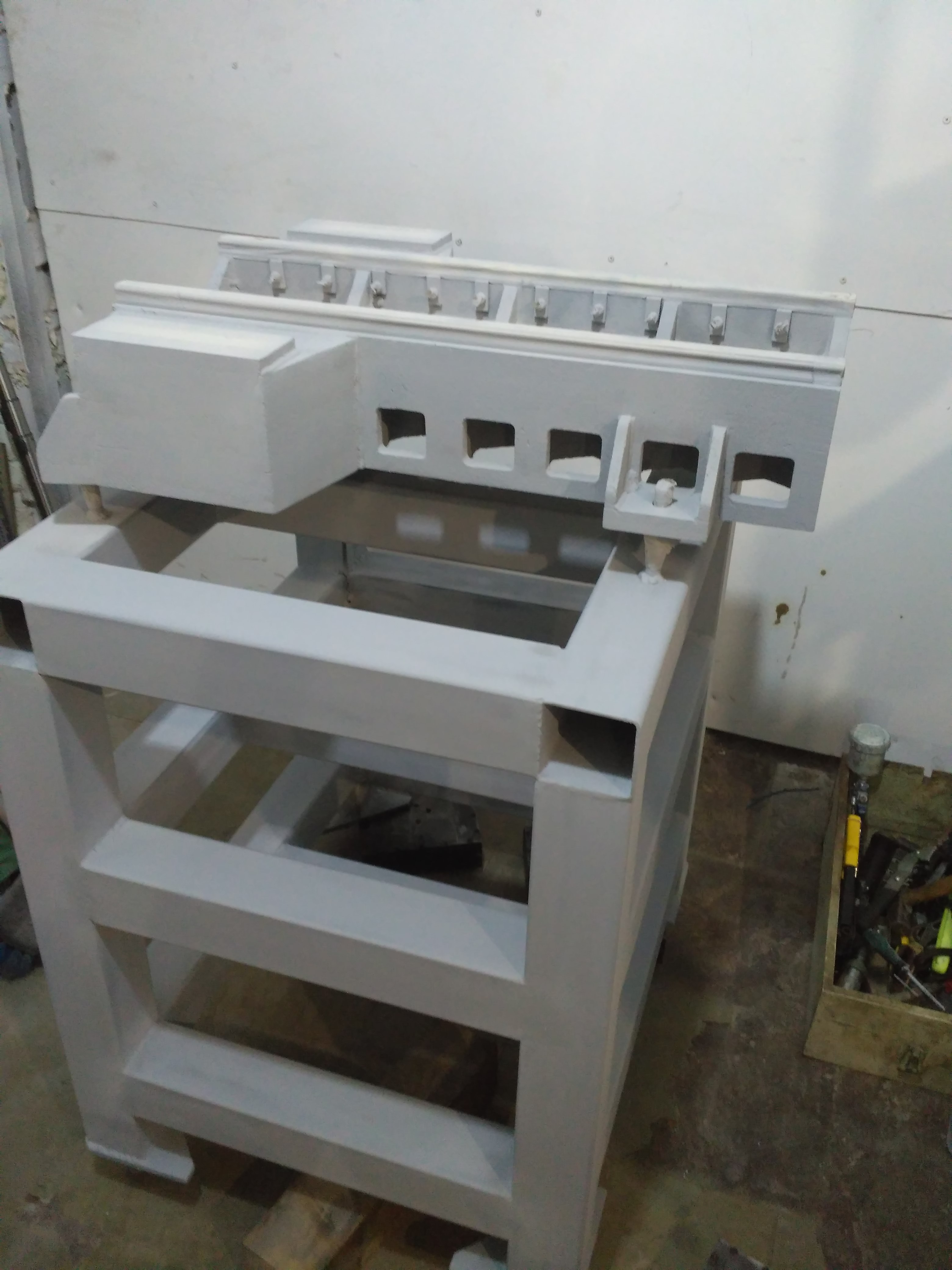

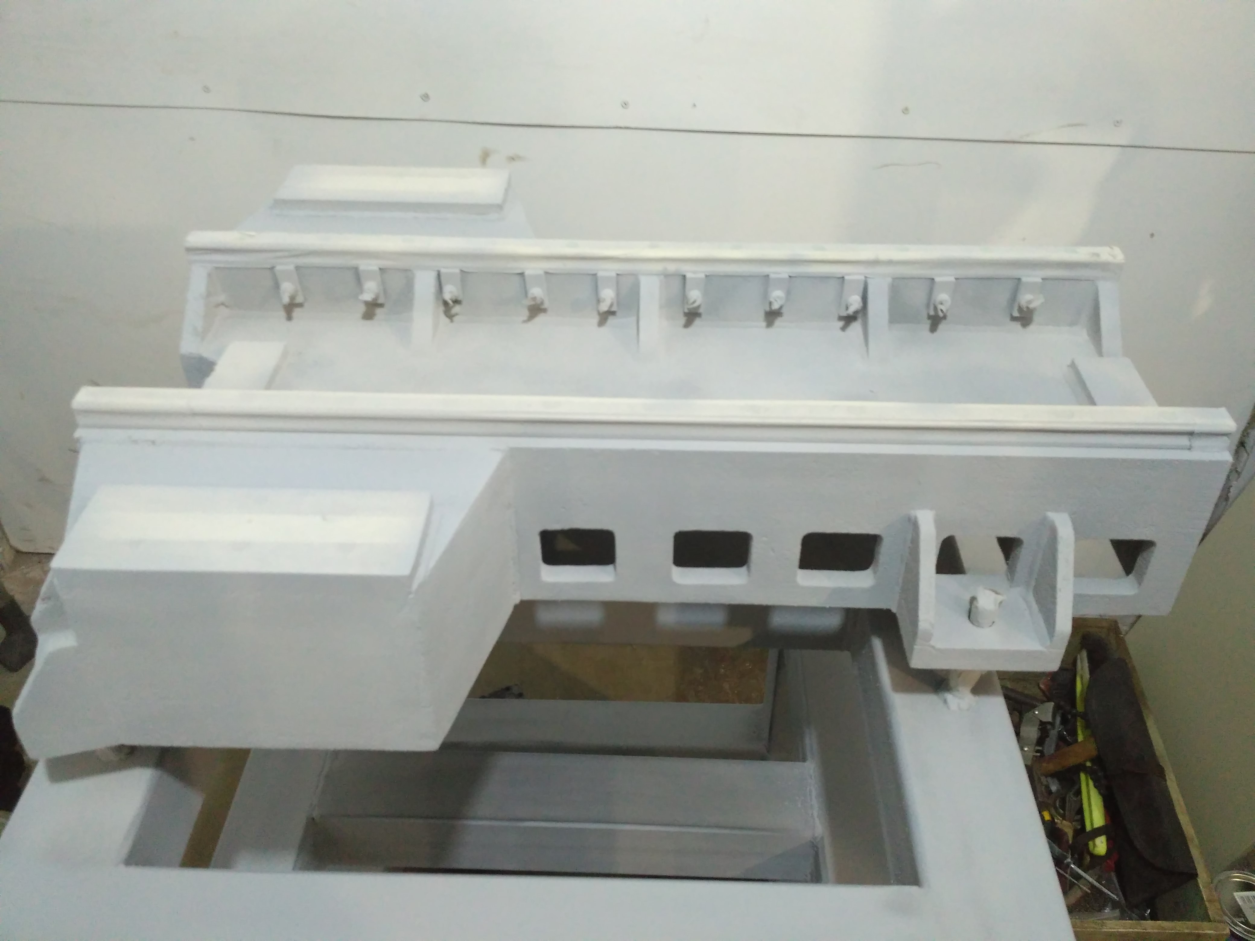

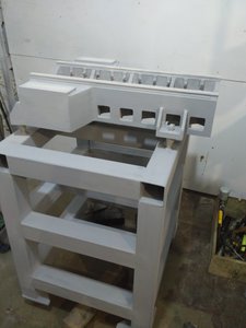

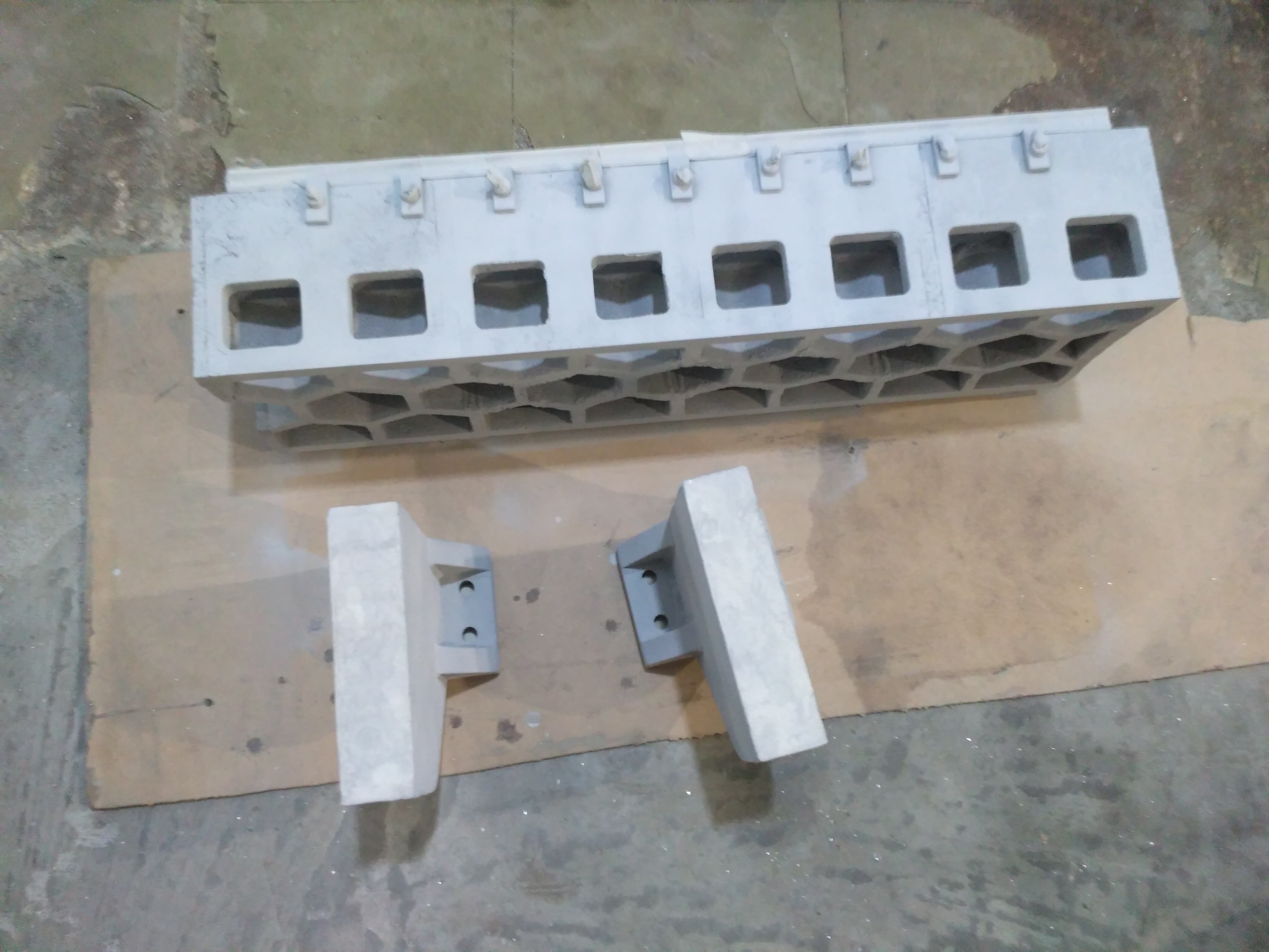

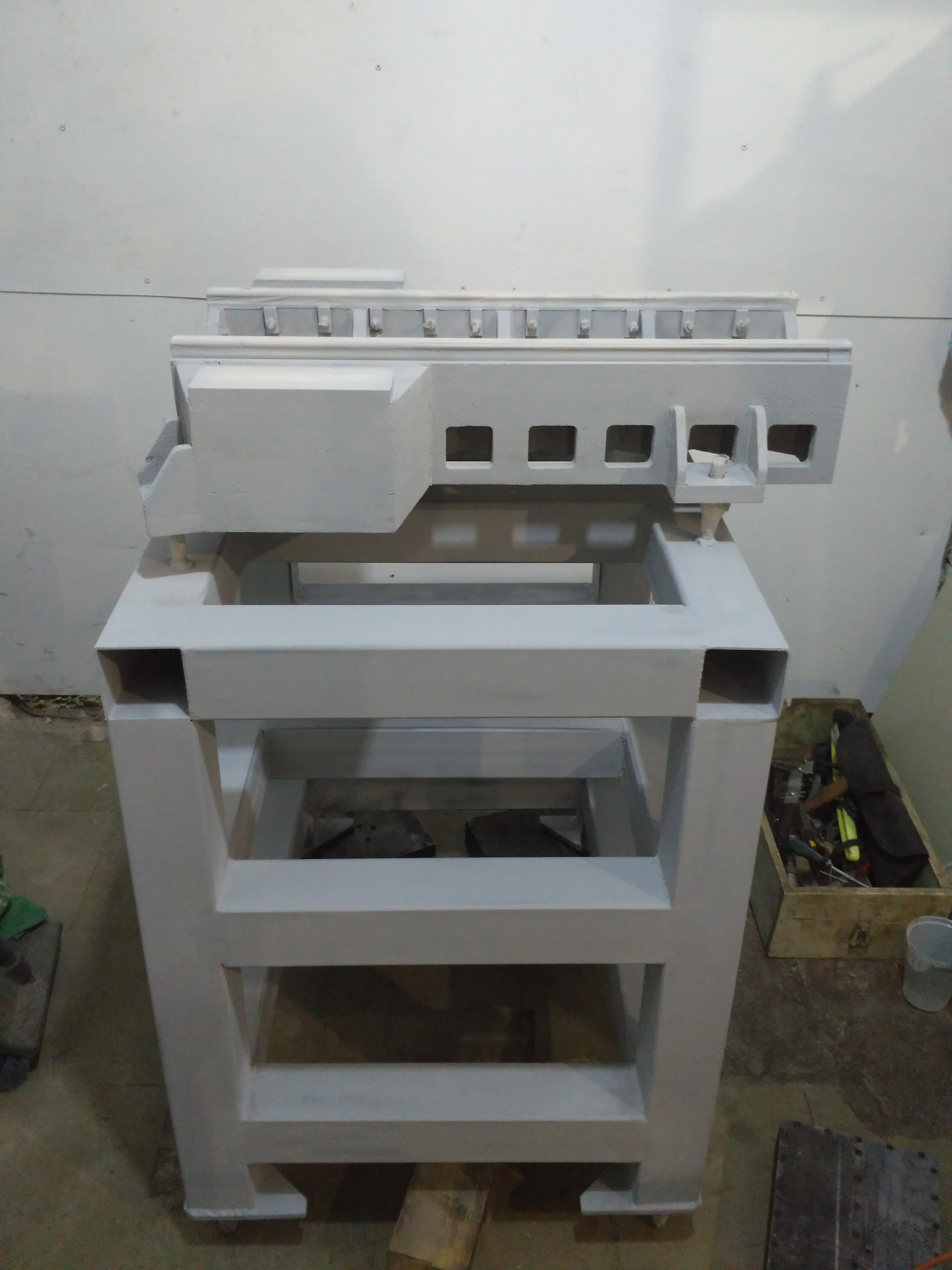

Сегодня загрунтовал чугуняки и стальную подставку своего станка.
Михаил Юрьевич раньше всех ушел с работы, поэтому ему сегодня не достались все прелести от покраски Феникса. Этот "чудесный" аромат краски испытали на себе только я (Дрюня), Витаха и Ванька (RAV-Group). Спасибо ребятам, что не огрели меня ломом по спине - ибо навонял я всему заводу изрядно. Сам до сих пор "кайфую" от запаха краски.
IMG_2017-01-13_213727.jpg (3689 просмотров) <a class='original' href='./download/file.php?id=99984&mode=view' target=_blank>Загрузить оригинал (867.17 КБ)</a>
IMG_2017-01-13_213735.jpg (3689 просмотров) <a class='original' href='./download/file.php?id=99985&mode=view' target=_blank>Загрузить оригинал (793.72 КБ)</a>
IMG_2017-01-13_213738.jpg (3689 просмотров) <a class='original' href='./download/file.php?id=99986&mode=view' target=_blank>Загрузить оригинал (806.71 КБ)</a>
IMG_2017-01-13_213744.jpg (3689 просмотров) <a class='original' href='./download/file.php?id=99987&mode=view' target=_blank>Загрузить оригинал (704.82 КБ)</a>
Станок загрунтован, комплектующие практически все уже есть. Осталось пару отверстий, несколько шлифованных дистанционных колец для регулировки натяга подшипников опор ШВП, сборка, замеры и запуск. Красить в цвет буду уже после полной сборки и уже НЕ краскопультом...

Re: Мой второй станочек. Портальник - ФЕНИКС

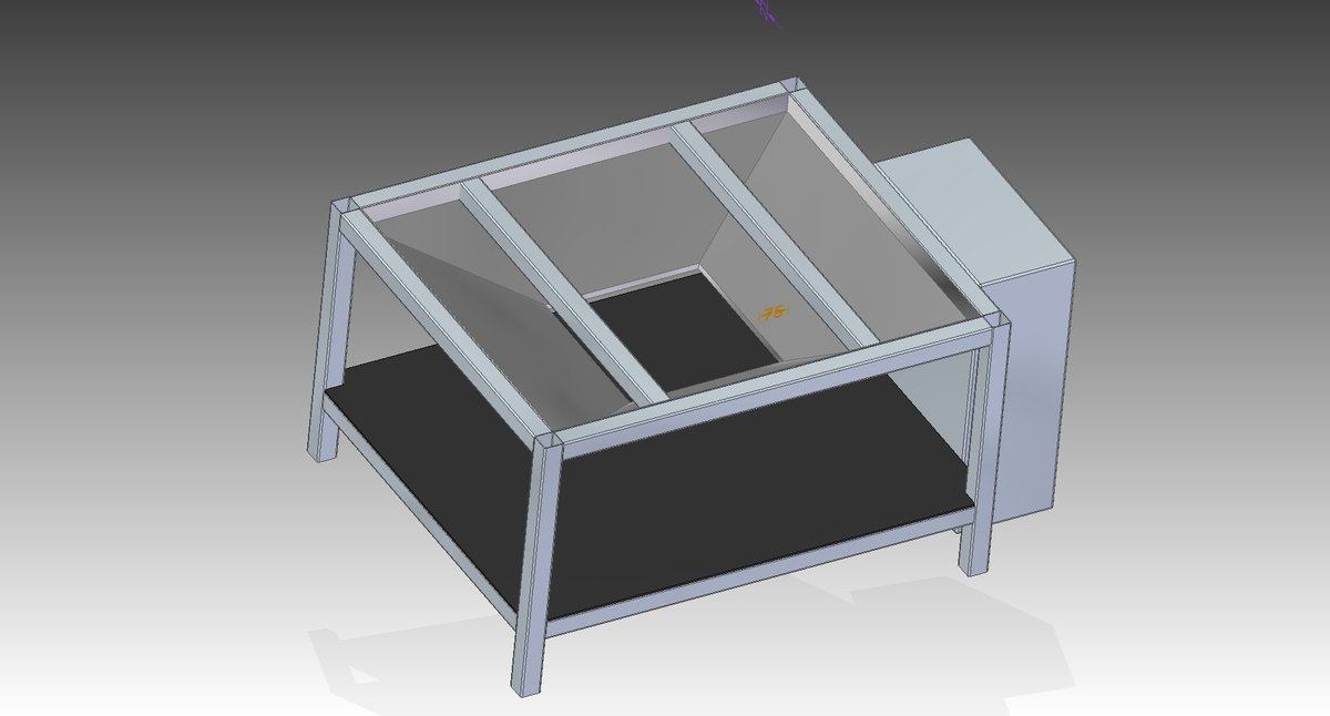

а чо подставка такая говняная? из тонкостенных труб и маленькая на нее потом конуру не поставиш
Дрюня
Сообщения: 1986
Репутация: 1504
Откуда: Днепр
Сообщение Дрюня »
frezeryga писал(а):а чо подставка такая говняная? из тонкостенных труб и маленькая на нее потом конуру не поставиш
Идею у одного хорошего человека слямзил, только профиль трубы побольше взял, чтоб не совсем говняная была :hehehe:
555.jpg (3547 просмотров) <a class='original' href='./download/file.php?id=100083&mode=view' target=_blank>Загрузить оригинал (57.21 КБ)</a>
А конуру можно сделать размерами больше самой подставки.
ну моя фуфло тоже но у меня станок по легче. конуру городить с расширением геморойно и колхозно.

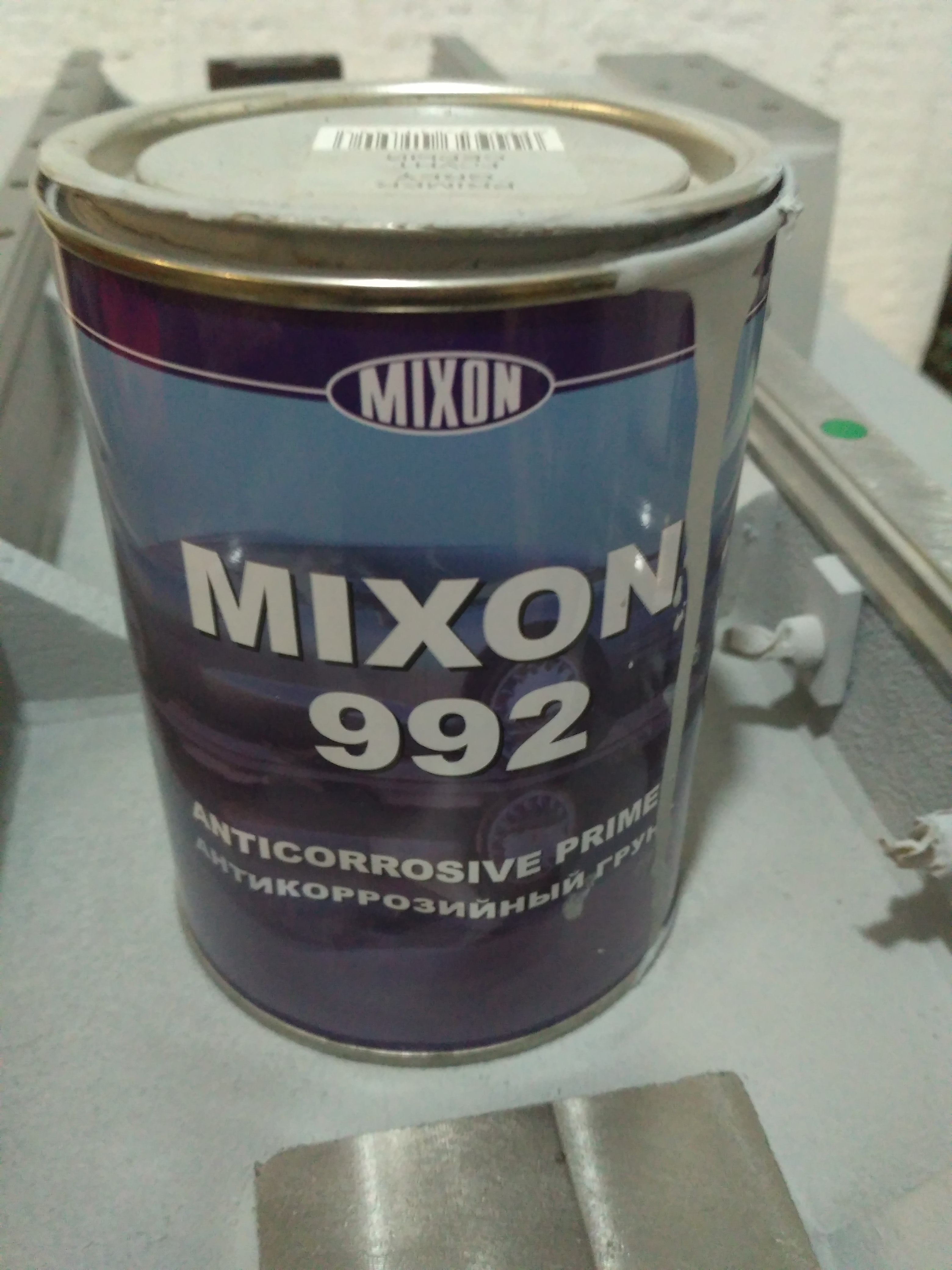

john1987887 писал(а):Какой грунт использовал?
IMG_2017-01-17_160649.jpg (3314 просмотров) <a class='original' href='./download/file.php?id=100278&mode=view' target=_blank>Загрузить оригинал (864.94 КБ)</a>
john1987887
Сообщения: 3063
Репутация: 1802
Сообщение john1987887 »
однокомпонентный? У меня NOVOL, 2 компонента, но распылителем никак не нанести, густой и быстро схватывается, а разбавитель нигде не продается.

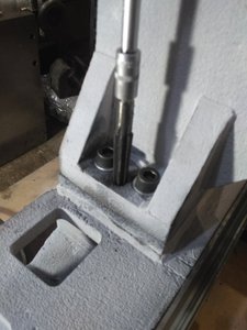

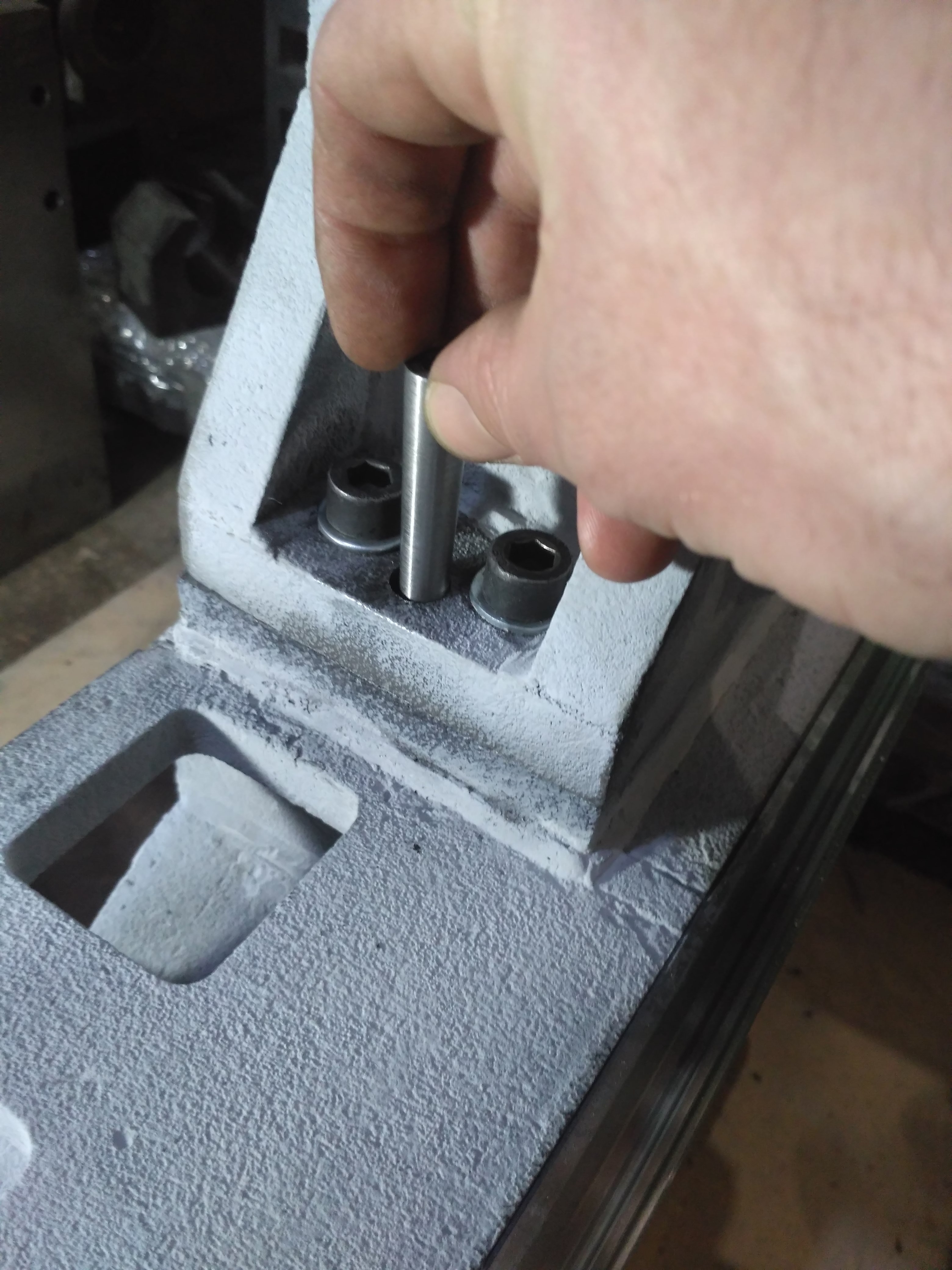

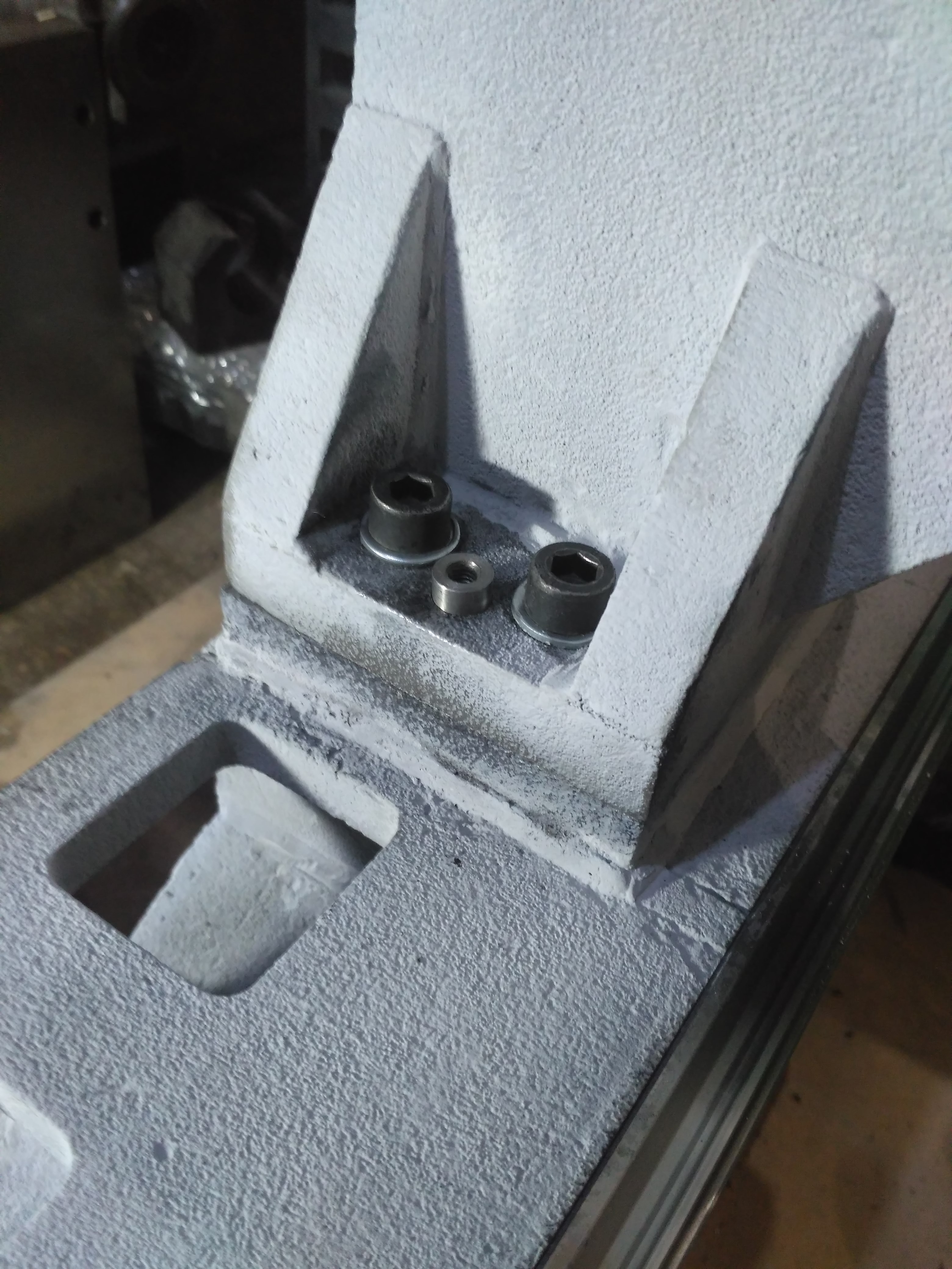

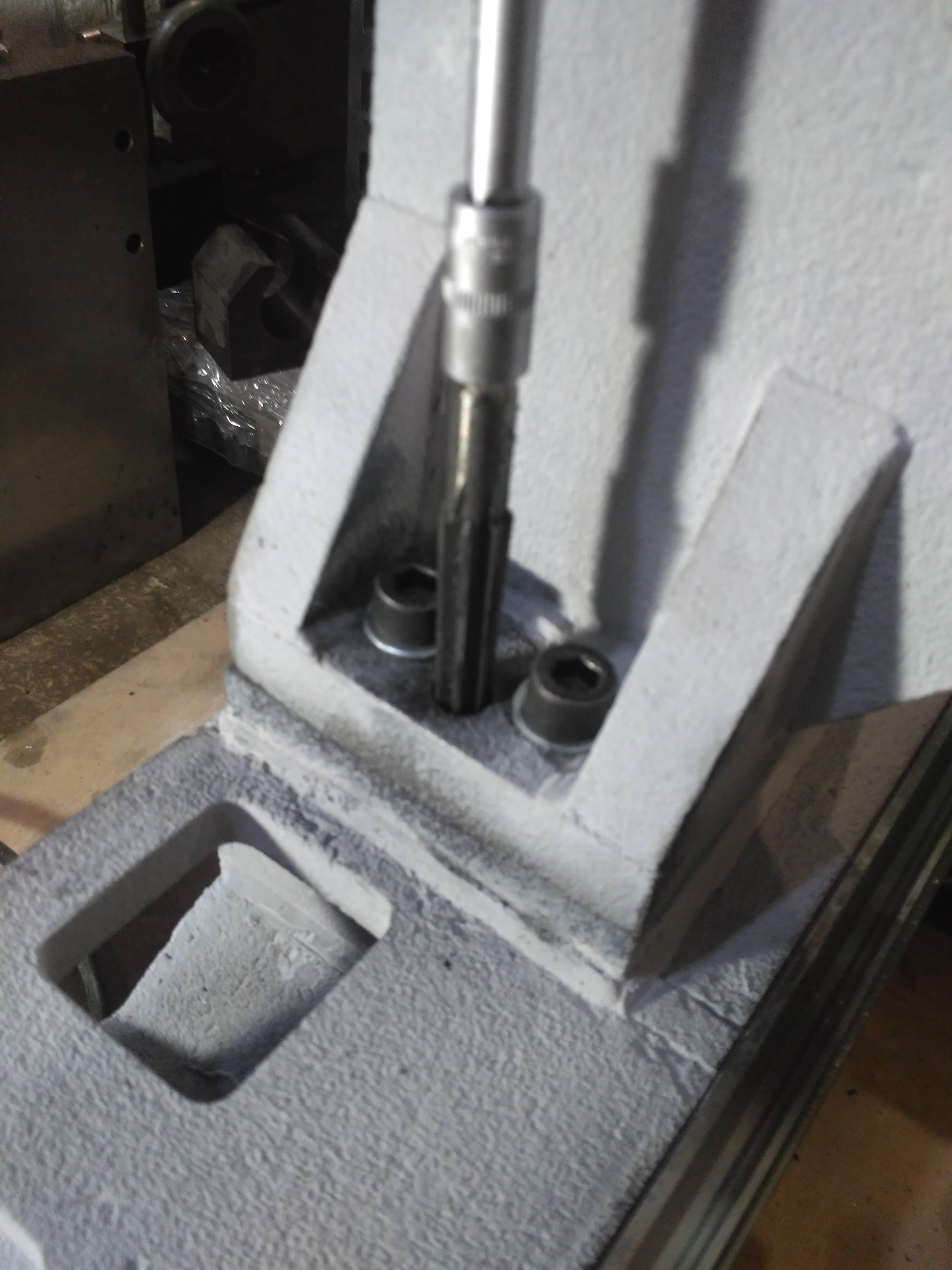

Заштифтовал ноги с порталом
IMG_2017-01-19_134316.jpg (2996 просмотров) <a class='original' href='./download/file.php?id=100492&mode=view' target=_blank>Загрузить оригинал (922.67 КБ)</a>
IMG_2017-01-19_134324.jpg (2996 просмотров) <a class='original' href='./download/file.php?id=100493&mode=view' target=_blank>Загрузить оригинал (1.12 МБ)</a>
IMG_2017-01-19_134329.jpg (2996 просмотров) <a class='original' href='./download/file.php?id=100494&mode=view' target=_blank>Загрузить оригинал (1.36 МБ)</a>
Ты реально думаеш что он может сдвинутся без штифтов?
