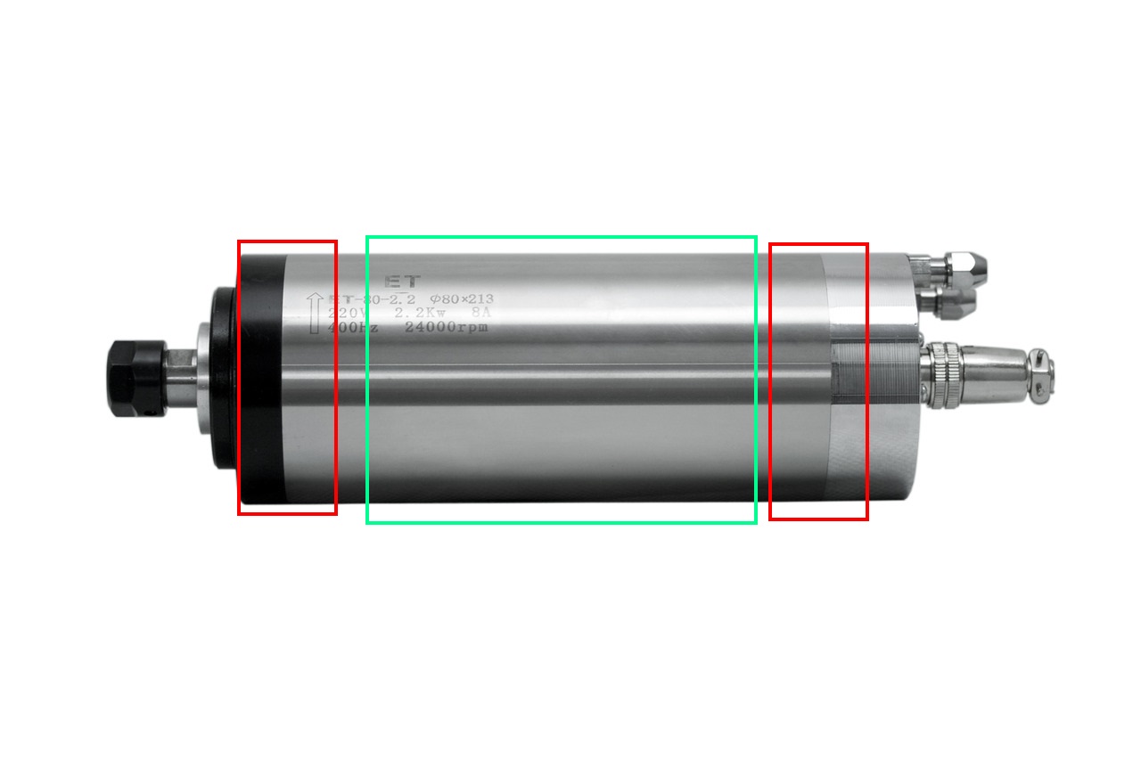

MX_Master писал(а): Верхний подшипниковый узел в шпинделе не должен болтаться в воздухе.
несколько раз натыкался на картинки правильного крепления шпинделя. Суть такова :
зона крепления.jpg (5920 просмотров) <a class='original' href='./download/file.php?id=98376&mode=view' target=_blank>Загрузить оригинал (79.6 КБ)</a>
мотивация была,мол если крепить на подшипниках то при затяжке шпинделя мы сжимаем корпус на несколько соток и тем самым деформируем подшипники ,что приводит к повышенному износу. Так ли это ?
Про жесткость никто там не говорил. Может ли быть так, что жертвуя долей жесткости продлевают срок службы шпинделя ?

Судя по этим материалам одного крепления должно хватить там корпус серьезный

MGG
Сообщения: 3403
Репутация: 1010
Re: ИЗ профильного металла по алюминию 900х700х200
Сообщение MGG »
Спрашивал на заводе, сказали именно так
dtw.moscow@gmail.com
От души можно и за середину затянуть.
Второй широкий хомут добавляет возможность двигать шпиндель вверх/вниз под конкретную задачу. Я неоднократно видел, как на классике зажимают шпиндель за жопу, т.к. мелкая фреза не достает до стола. А на обратке зажимают ближе к фрезе за нехваткой высоты. Могу поспорить, что при работе у вас хоть раз возникнет необходимость поднять/опустить шпиндель в хомуте. Вот тогда и вспомните этот разговор о правильном креплении шпинделя.

MX_Master писал(а): Могу поспорить, что при работе у вас хоть раз возникнет необходимость поднять/опустить шпиндель в хомуте
Честно говоря пока не было ни разу. Изначально проектировал ход Z достаточным . Ход по Z позволяет поднять любой инструмент за пределы нижней кромки портала. А чтоб не рисковать подшипниками сдвинул хомут выше. Так. как нет данных с каким усилием надо сжимать шпиндель. Да и динамометра нет.

MGG писал(а):Спрашивал на заводе, сказали именно так
Сомневаюсь что алюминиевым хомутом можно сталь такой толщины еще и круглую стянуть
