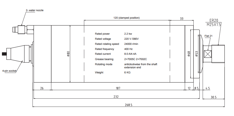

Re: ИЗ профильного металла по алюминию 900х700х200
Сообщение Chpok »
donvictorio писал(а): кстати, какая модель шпинделя планируется?
2,2 КВТ с водяным охл.
https://ru.aliexpress.com/item/2-2kw-Wa ... =100007215
Берите 100мм шпиндель у него момент побольше на низах. Своим сверлил 11мм на оборотах 3000 и тянет.
Chpok
Сообщения: 371
Репутация: 18
Сообщение Chpok »
frezeryga писал(а):Берите 100мм шпиндель у него момент побольше на низах. Своим сверлил 11мм на оборотах 3000 и тянет.
Спасибо я так и сделаю
И частотник векторный. Реально намного лучше с ним тянет.
Сообщение donvictorio »
это скорее всего GDZ23, обрати внимание на зону фиксации (clamped position)
ну и размеры для чертежей, чтобы адекватно в схему свою воткнуть.
Screenshot_40.png (3313 просмотров) <a class='original' href='./download/file.php?id=98182&mode=view' target=_blank>Загрузить оригинал (52.1 КБ)</a>
MGG
Сообщения: 3403
Репутация: 1010
Сообщение MGG »
это не HanQI, по размеру не подходит
dtw.moscow@gmail.com
похож на 3х подшипниковый с пружинкой.
