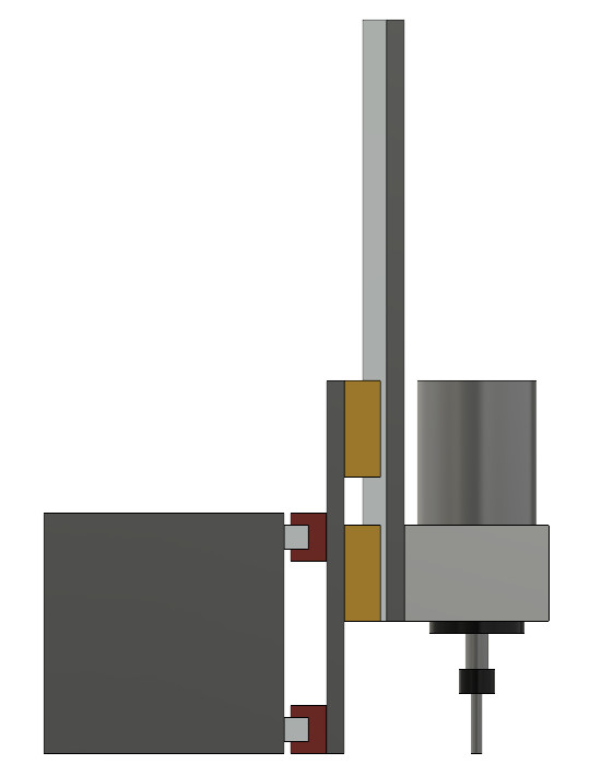

Считали как всегда все в вакуме а не станок целиком. Лишние 100мм это мизер?

frezeryga писал(а):Считали как всегда все в вакуме а не станок целиком
Шо там считать. При одинаковой высоте портала и прочих равных, даже на глаз видно, где и в каких положениях консоль больше.
Ход карет = 300мм
обратка в нижнем (2255 просмотров) <a class='original' href='./download/file.php?id=98132&mode=view' target=_blank>Загрузить оригинал (18.33 КБ)</a>
обратка в нижнем
классика в верхнем (2255 просмотров) <a class='original' href='./download/file.php?id=98133&mode=view' target=_blank>Загрузить оригинал (20.56 КБ)</a>
классика в верхнем
классика в нижнем (2255 просмотров) <a class='original' href='./download/file.php?id=98134&mode=view' target=_blank>Загрузить оригинал (13.77 КБ)</a>
классика в нижнем
обратка в верхнем (2255 просмотров) <a class='original' href='./download/file.php?id=98131&mode=view' target=_blank>Загрузить оригинал (17.28 КБ)</a>
обратка в верхнем
Сообщения: 13713
Re: ИЗ профильного металла по алюминию 900х700х200
На глаз видно что в нижнем положении у обратки до каретки плечо больше. И брать надо не равную высоту портала а равное рабочее поле при котором высота портала получается разная. При одинаковой высоте портала имеем большее рабочее поле у прямой схемы а это уже не равные исходные данные.

А мне на глаз видно, что классика в верхнем положении имеет сумму 2-х плеч - пластина на портале+пластина шпиндельная, и в этом случае она не сильно лучше чем одно более длинное плечо обратки в нижнем положении. К тому же, мне кажется, изготовив шпиндельную пластину замкнутым (квадратным) сечением мы очень сильно выиграем в жесткости. Усилить пластину на портале технологически сложнее, толщиной только. Естественно плечи нагрузок (моменты) на каретках от этого не изменяться. Все выводы делал из картинок выше.
Мне кажется обе схемы приблизительно равнозначны, только одна имее максимальную жесткость в нижнем положении шпинделя, а другая в верхнем.
Сообщения: 13713
В самом верхнем положении работа выпадаед редко. А в нижнем и среднем у прямой схемы каретки находятся практически напротив кареток Y и двойное плечо не актуально. Обратная схема хороша на жестких станках из чугуна и полимергранита где увеличеная высота портала не влияет на жесткость особо. Но на станках из труб профилей и дюраля лишнее плечо и лишние 100мм к ногам портала очень критично.

Также не забываем что у обратной схемы низко свисает плита с рельсами и при обработке высоких выпуклостей или глубоких вогнутостей эта плита снесет деталь. http://www.cnc-club.ru/forum/viewtopic. ... 20#p292916

Независимо от назначения станка до 300мм рабочего поля обратка проигрывает. А вот на больших высотах типа 500мм она не только выигрывает но и является единственным возможным вариантом и +100мм к ногам портала на такой высате уже реально незначительная потеря.

Присмотрись внимательно к обоим вариантам. Там и слепому ежу видно, что условия разные - и хомуты разные, и положение шпинделя в хомуте разное. Давай-ка зажмем твой шпиндель в классике также как и в обратке. И в итоге получится, что у тебя фреза даже до стола не достанет.
Сообщения: 13713
Где зажат шпиндель значения не имеет. Там показано общее плечо от фрезы до каретки. Если я перенесу хомут ниже удлинив плиту то перенесется только хомут а положение шпинделя относительно точек опоры (кареток) не изменится. Это уже хрень и придирки типа хомут разный. Шпиндель я креплю не за самый низ чисто чтобы низ плиты не мешался а на плечи это никак не влияет. Шпиндель стоеит ровно в том месте чтобы обеспечить нормальную работу во всем диапазоне. Теоретики уже незнают до чего докопатся :lol:
