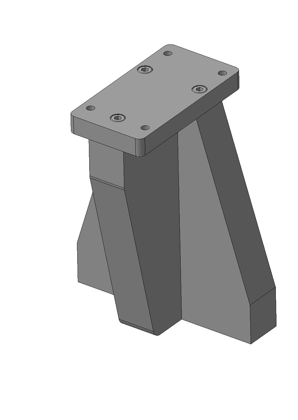

Хотел бы спросить по поводу опор портала, мне видится подобная конструкция, из плиты с фланцем на верху, что должно облегчить крепеж к балке, может есть что то попроще? С одной стороны монументально получилось, но с другой очень много металла нужно на подобного рода конструкцию. Естественно все должно собраться на резьбовой герметик, можно даже склеить детали, а потом уже обработать рабочие плоскости.

А лучше отлить цельную.

я бы вообще развернул плиту на 90град и пихнулбы туда стол размером 350х250 в крайних положениях стол будет выходить на 50мм но это не страшно поскольку каретку ставим не на самый край стола и рельсы можно немного выпустить за плиту так чтобы в крайнем положении каретка центром была над краем плиты тогда жесткость не пострадает. прямоугольное поле более ликвидное и будет место для нормального крепления ног портала к плите. 20й рельс на таком размере смысла ставить нет станок мелкий а узлы будут громоздкие особенно ось Z. жесткости 20й рельс не добавит поскольку в станке есть более слабые чем рельсы места.

Имеешь ввиду стол 350х500, с полем 350х250? Не нравится мне идея с висячим столом.

стол 350х250 с полем 350х250 стол не висячий но выходит за пределы плиты на 50мм с каждой стороны. каретки выходят за пределы плиты максимум на половину тоесть жесткость не теряется.

Сообщения: 13713
Re: По мотивам станка на поверочной плите 300Х300Х110
у меня такая плита есть прикидывал прямо на ней линейкой. все хорошо получается рабочее поле более ликвидное больше места под крепление ног портала станок более компактный. рекомендую прорисовать такой вариант. балку портала рекомендовал бы сделать из стальной трубы сечением 200х100 стенка 8 или больше или похожей. это будет проще если найдете трубу. стойки портала сделал бы из дюраля 40-50мм с одним подкосом со стороны стола. фрезеровка всего и вся из дюралевых плит трудоемкий и дорогой процесс и актуальна только тем кто фрезерует сам или гдето по халяве например я фрезеровал сам потому сделал так.

Балку портала точно не буду делать из стальной трубы, во первых небольшой кусок такой трубы сложно найти, во вторых к ней придется еще наваривать прутки для фрезеровки пазов под рельс, и что то мудрить с установкой швп, сварить я допустим могу, есть ручная дуговая и тиг сварка. В любом случае потребуется ее мех обработка + термичка. По этому портал будет фрезероваться из плит.

Наваривать ничего ненадо. Прямо на трубе фрезеруется все.

Если есть возможность собрать траверсу из плиты, то нафик не нужны трубы.
ОТ слова вообще.
Потому как продрав кривущщую трубу и оставив буртик прижима от стенки 5 мм останется 3 мм.
А куда топить опоры? Сваривать трубы? Б.р.р.р ...

Яж писал что стенка нужна 8мм или больше. Топим на 2мм 6 под резьбу. Либо пылим плоскость и вообще не топим выставляем так. Из плит надо если и делать то тоже коробку из 4х стенок. Н образная и П образная конструкция хрень.

С какого будуна?
ОТ задачи всё.
Считаем модули упругости и радуемся отсутствию звона и прочих ... полимер-бетонов.

Из практики. На моем станке балка П образная из плиты 40мм оказалась самым слабым местом станка. На кручение только замкнутый контур хорошо работает.
