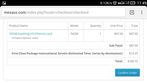

Спасибо, поищу. Отозвался еще один человек, который занимается доставкой грузов - обещал взять не более 150$. Написал еще в месу, мол почему доставка дорогая, за что сотню плачу, когда у соседей этого нет. Вот, что ответили:
Hello Maxim,
We are so sorry we have had to do that, it is the only way we can have our Russian customers contact us to place an order, and if they place an order we would then canel the order and cancel the credit card charges, then we would then advise them that we cannot ship to Russia or Czech.  Russia now requires a license and a freight broker in order for us to ship to them. This has now caused a problem with our Russian customers. Even our own freight companies will not ship to Russia and have returned all our shipments. How ever we are advising our Russian customers to ship to another country closest to them, as like you to Bellaras, Romania, and Poland, or you can contact one of our dealers listed in our Web store.
Respectfully,
Katharine Wallace, sales@mesanet.com
Finance: kaw@mesanet.com

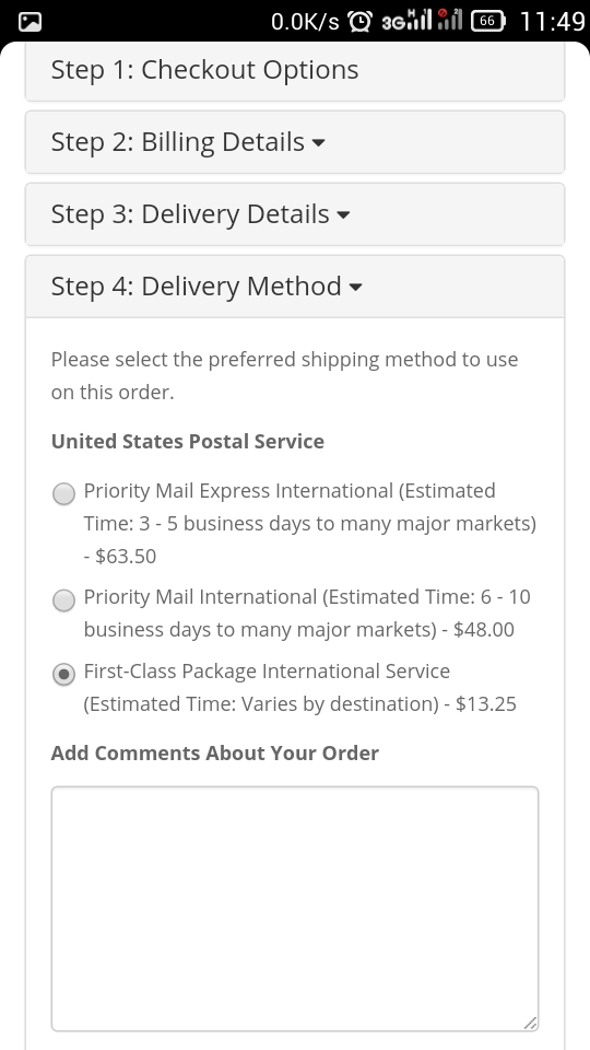

У Джона появились в наличии. И появился еще один способ доставки. Что это такое, безопасно ли таким отправлять? Сроки в счет не беру.
Screenshot_2016-10-19-11-49-02.jpeg (5529 просмотров) <a class='original' href='./download/file.php?id=93085&mode=view' target=_blank>Загрузить оригинал (135.66 КБ)</a>
Screenshot_2016-10-19-11-49-24.jpeg (5529 просмотров) <a class='original' href='./download/file.php?id=93086&mode=view' target=_blank>Загрузить оригинал (119.42 КБ)</a>
Re: МС-51 240×280мм для цветмета. Долгострой
Безопасно, по сути это обычная почта.

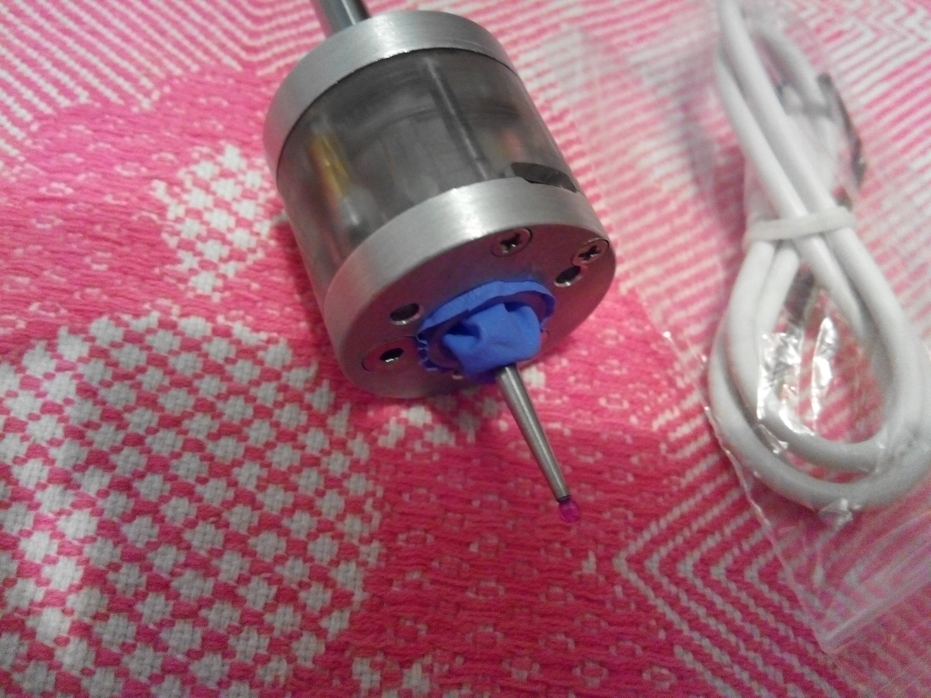

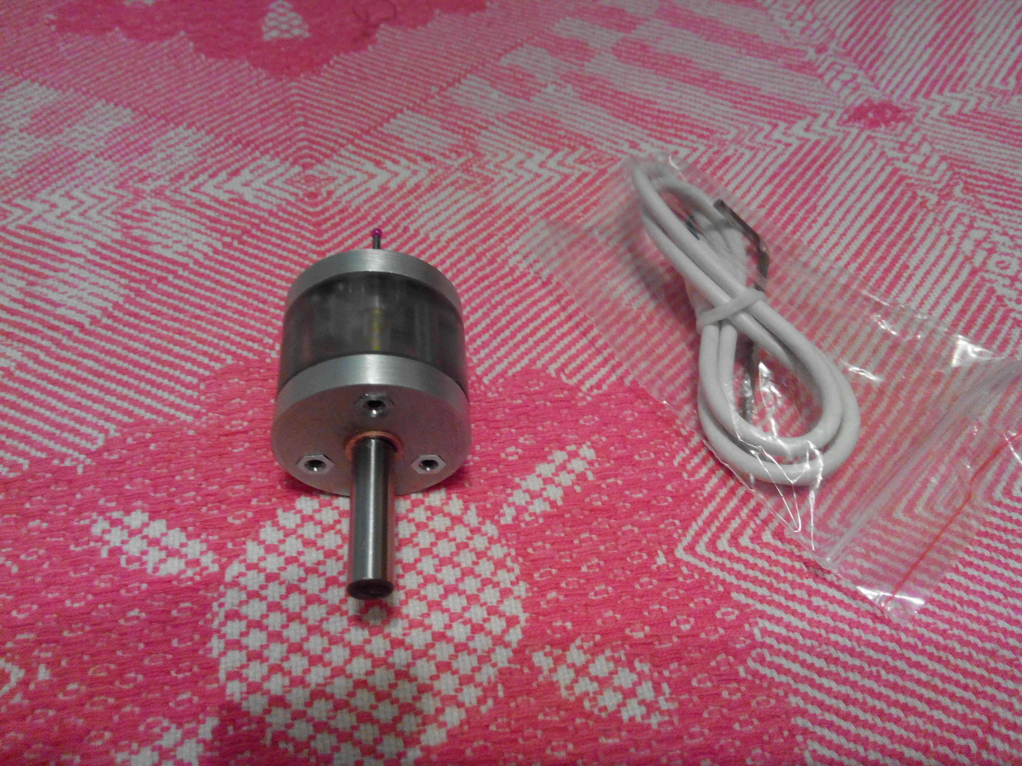

Но есть и радость - приехал датчик касания.
photo_1476806330591.jpg (5490 просмотров) <a class='original' href='./download/file.php?id=93088&mode=view' target=_blank>Загрузить оригинал (3.08 МБ)</a>
photo_1476806276139.jpg (5490 просмотров) <a class='original' href='./download/file.php?id=93089&mode=view' target=_blank>Загрузить оригинал (3.9 МБ)</a>
photo_1476806315799.jpg (5490 просмотров) <a class='original' href='./download/file.php?id=93090&mode=view' target=_blank>Загрузить оригинал (3.57 МБ)</a>

Вот, что мне еще Катя с Месы ответила по поводу дополнительных 100уе.
I understand and recieved more information to make it more clear. We have added the $100. fee to only some countries because we can't use online freight services and freight companies other then USPS will not deliver to Ukraine, so we can only use USPS and we have to send one of our employees to leave work and drive directly to the USPS post office fill out all the custom forms plus insuring it then to wait in line for a little under an hour. Freight has gotten so high along with bank fees for international companies wiring us funds, it is ridiculous and we try to work around it. We are just a small company in the U.S., and the larger companies do not support small business and freight company's tends to take care of the large Corporations who receiver lower freight fees, the more you use the less is charged. Hopefully in the next President that is elected will be more supportive. Again I am so sorry please contact the dealer below, it is the best I can do.

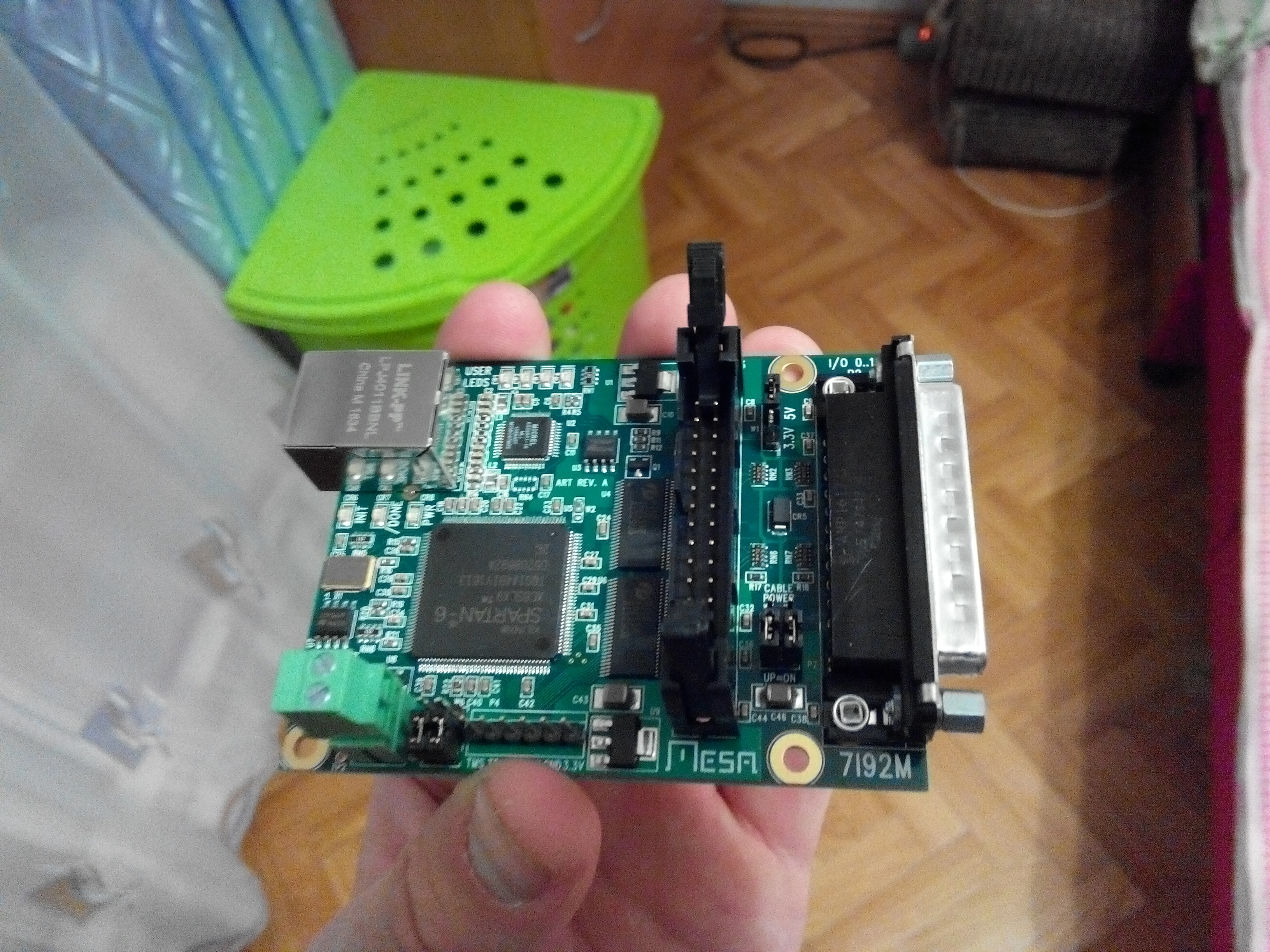

Меса за 2 дня побывала в четырех разных распределительных пунктах и 4 дня как застряла в Чикаго. Я так понял, что она поехала дальше, но больше не отслеживается.
Кто-то там говорил, что надо плату опторазвязки. Это куда, на ethernet?
JudasPriest
Сообщения: 497
Зарегистрирован: 17 мар 2015, 14:41
Репутация: 202
Сообщение JudasPriest »
Получил месу. Не знаю с какой стороны к ней подойти - даже ни малейшего понятия что и куда подключать. Буду пытаться разобраться.
Заинтересовал один вопрос - будет ли работать с одноплатным компьютером? На али их от 7$ пруд пруди, линукс становится. Но я так понял на них арм архитектура, а будет ли там работать емс?

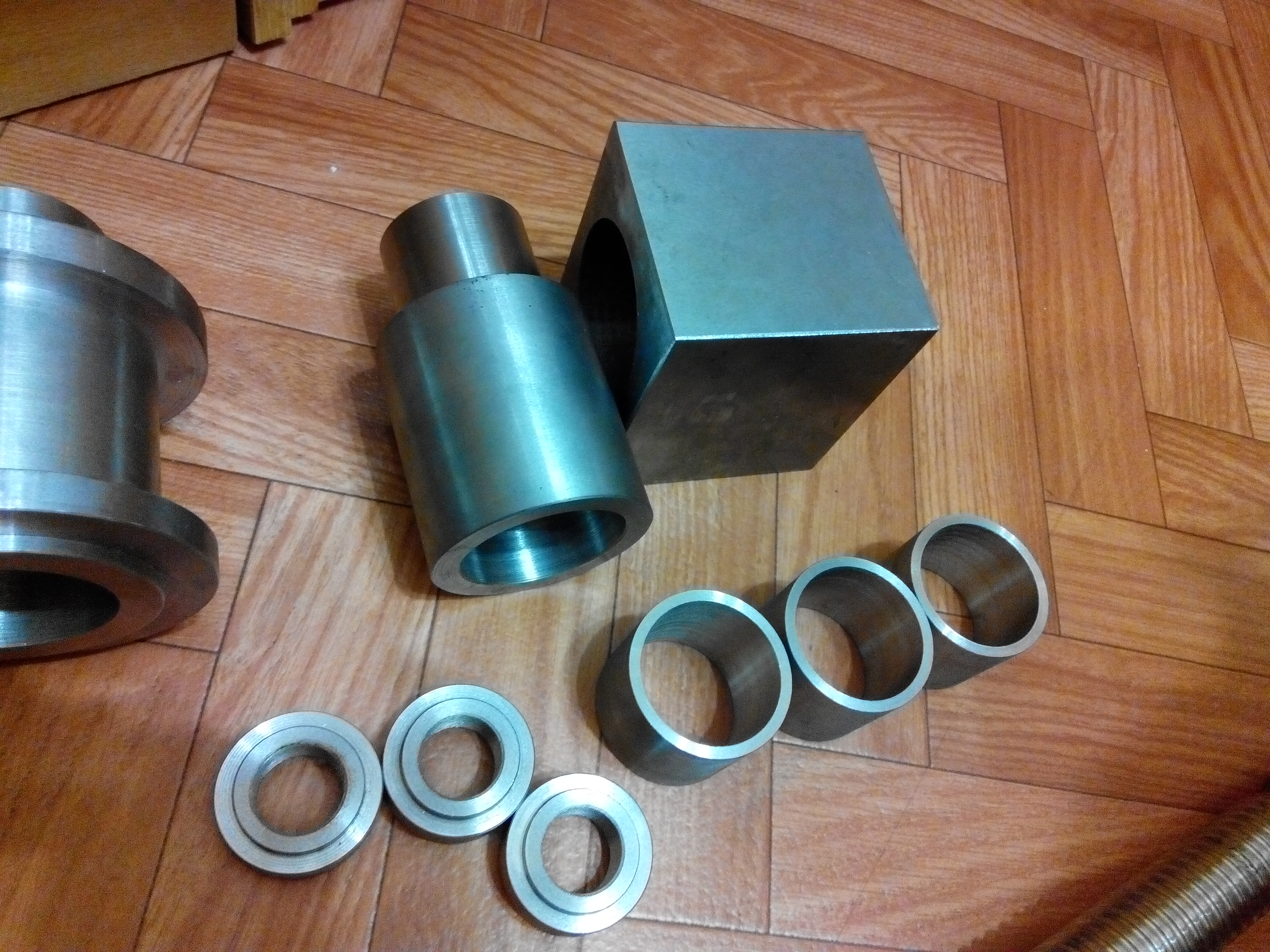

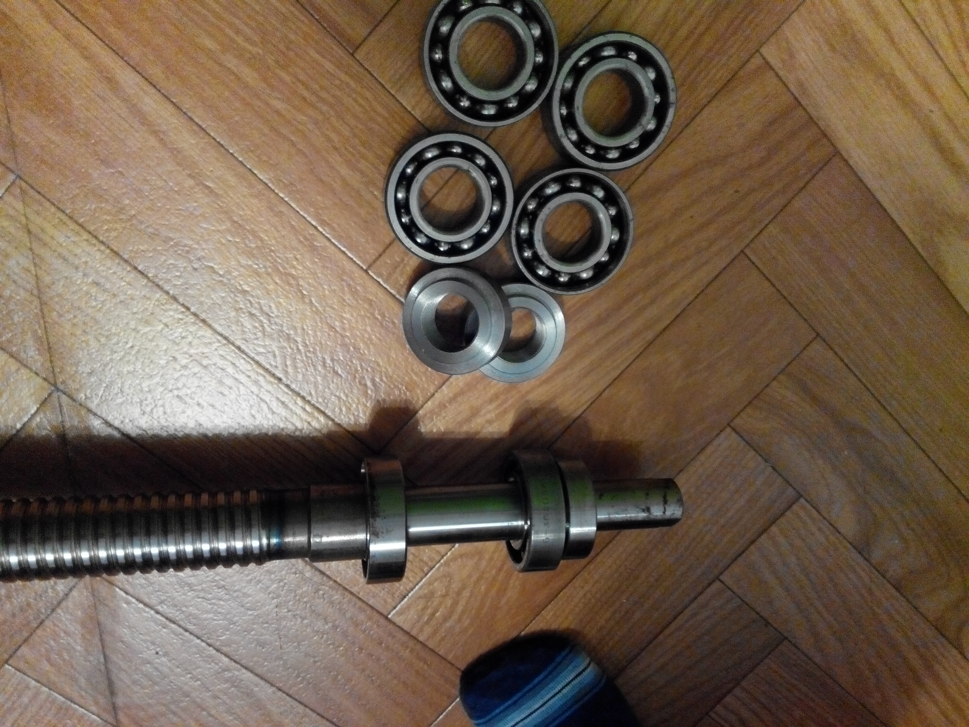

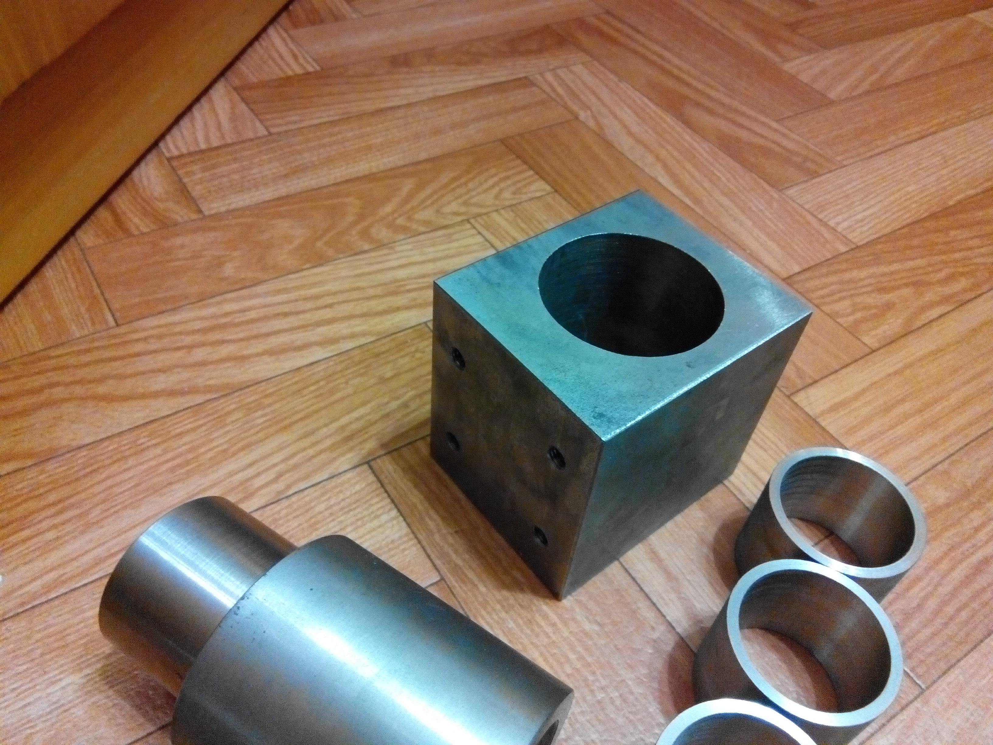

На прошлой неделе получилось отдать чертежи на завод. Сегодня принесли три гайки М25×1.5мм. Еще жду три корпуса подшипников, распорные втулки, блок гайки Z. Все полуфабрикат, по мелочи буду уже сам дорабатывать.
Ну и уже почти влазят винты с гайками в сам станок. В помощь пришла ручная развертка(с Д30 до 32мм) и китайский гравер (с Д58 до ~60.5мм), ими обрабатывал только неответственные отверстия.

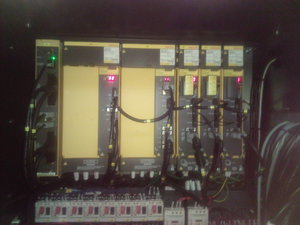

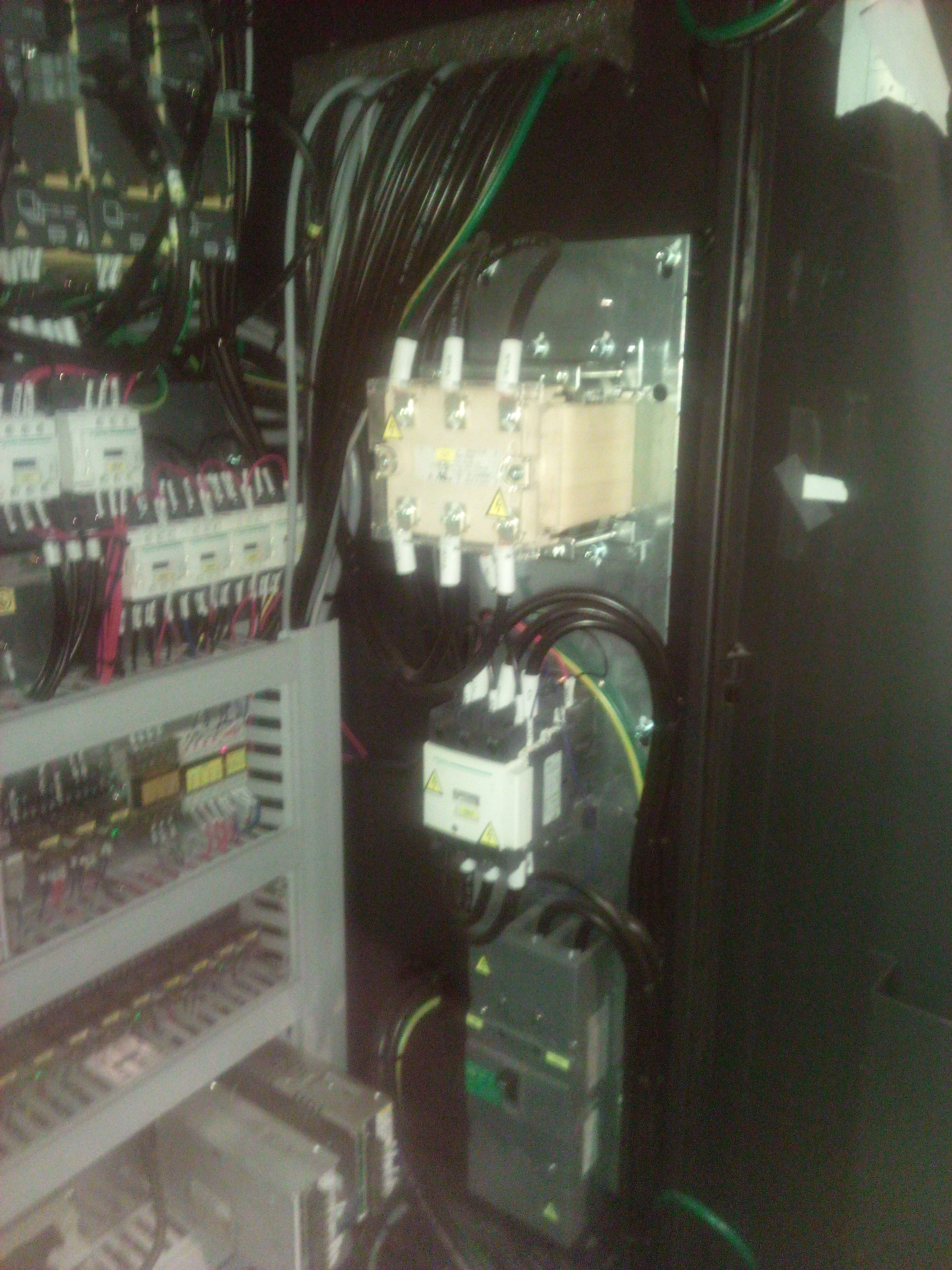

Начал думать как расположить электронику. Информации не смог нагуглить как правильно сделать. Хочется минимизировать влияние помех. Пока остановился на таком расположении. Сам контроллер на правой пустой стенке будет. Что скажете?
20161119235624.jpg (4995 просмотров) <a class='original' href='./download/file.php?id=95238&mode=view' target=_blank>Загрузить оригинал (3.11 МБ)</a>
JudasPriest писал(а):Начал думать как расположить электронику. Информации не смог нагуглить как правильно сделать. Хочется минимизировать влияние помех.
Например, как-то так ;)

Печаль-беда. Забрал детали с завода. Там где была указана шероховатость и допуски по размерам - прогадали раз в 10. В блоке гайки отверстие внутри Д60.15±0.01 - сделали ровно 60. От центра отверстия до плоскости прилегания 50±0.05 - сделали 50.78мм. Отверстие под посадку подшипников было Д52-0.03мм, сделали Д51.94мм. Длину распорных втулок указал 40+0.1мм - сделали 39.88мм. Наружный диаметр опор под установку в станок тоже прослабили от нижнего предела на 3 сотки. Зато там где допусков не было и шероховатость не указывал, так как пофиг что там будет - по нолям попали и даже шлифонули в некоторых местах.
