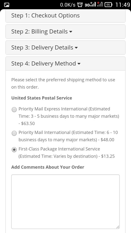

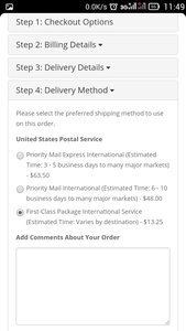

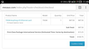

У Джона появились в наличии. И появился еще один способ доставки. Что это такое, безопасно ли таким отправлять? Сроки в счет не беру.
Screenshot_2016-10-19-11-49-02.jpeg (5263 просмотра) <a class='original' href='./download/file.php?id=93085&mode=view' target=_blank>Загрузить оригинал (135.66 КБ)</a>
Screenshot_2016-10-19-11-49-24.jpeg (5263 просмотра) <a class='original' href='./download/file.php?id=93086&mode=view' target=_blank>Загрузить оригинал (119.42 КБ)</a>
Re: МС-51 240×280мм для цветмета. Долгострой
Безопасно, по сути это обычная почта.

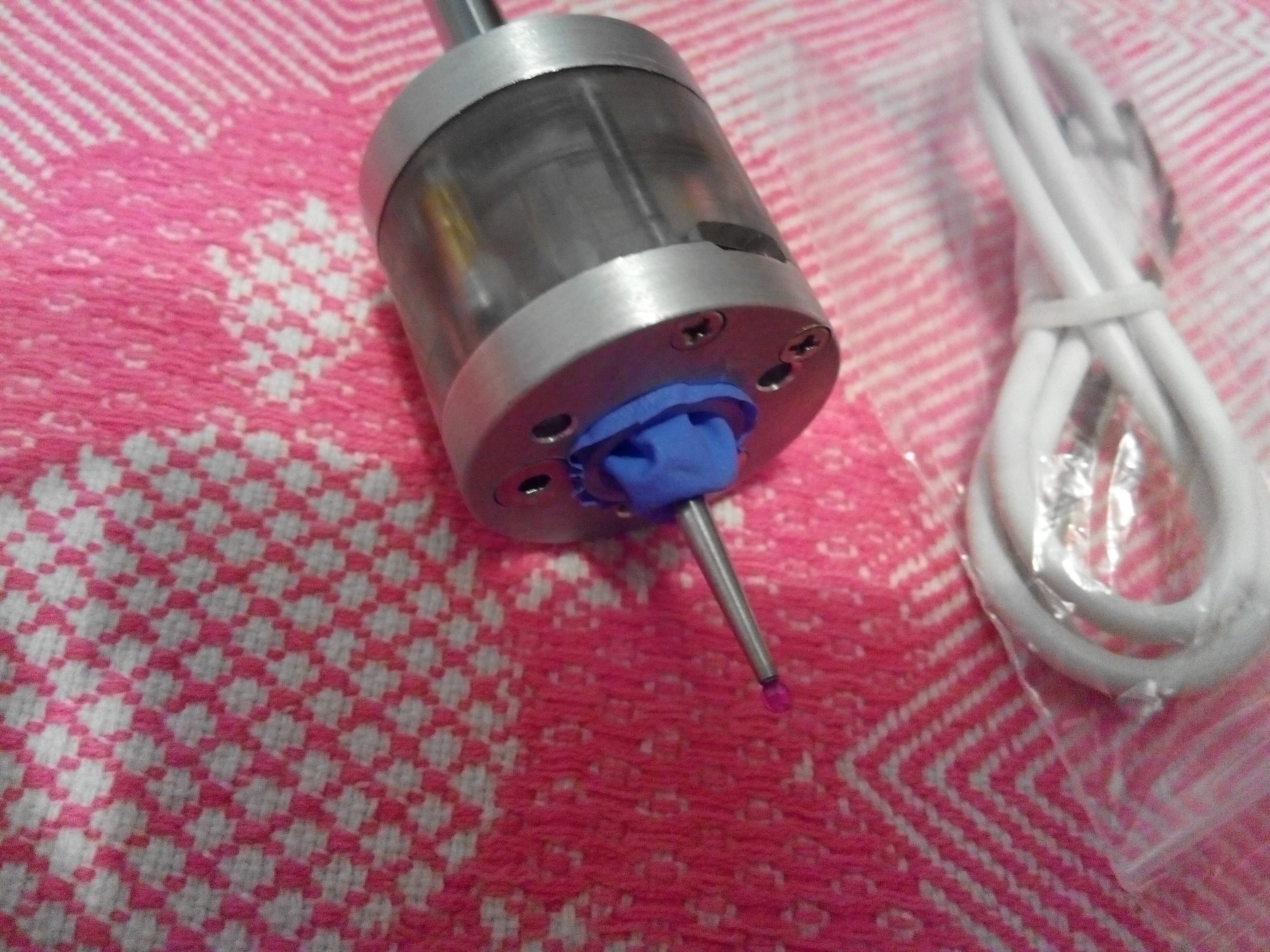

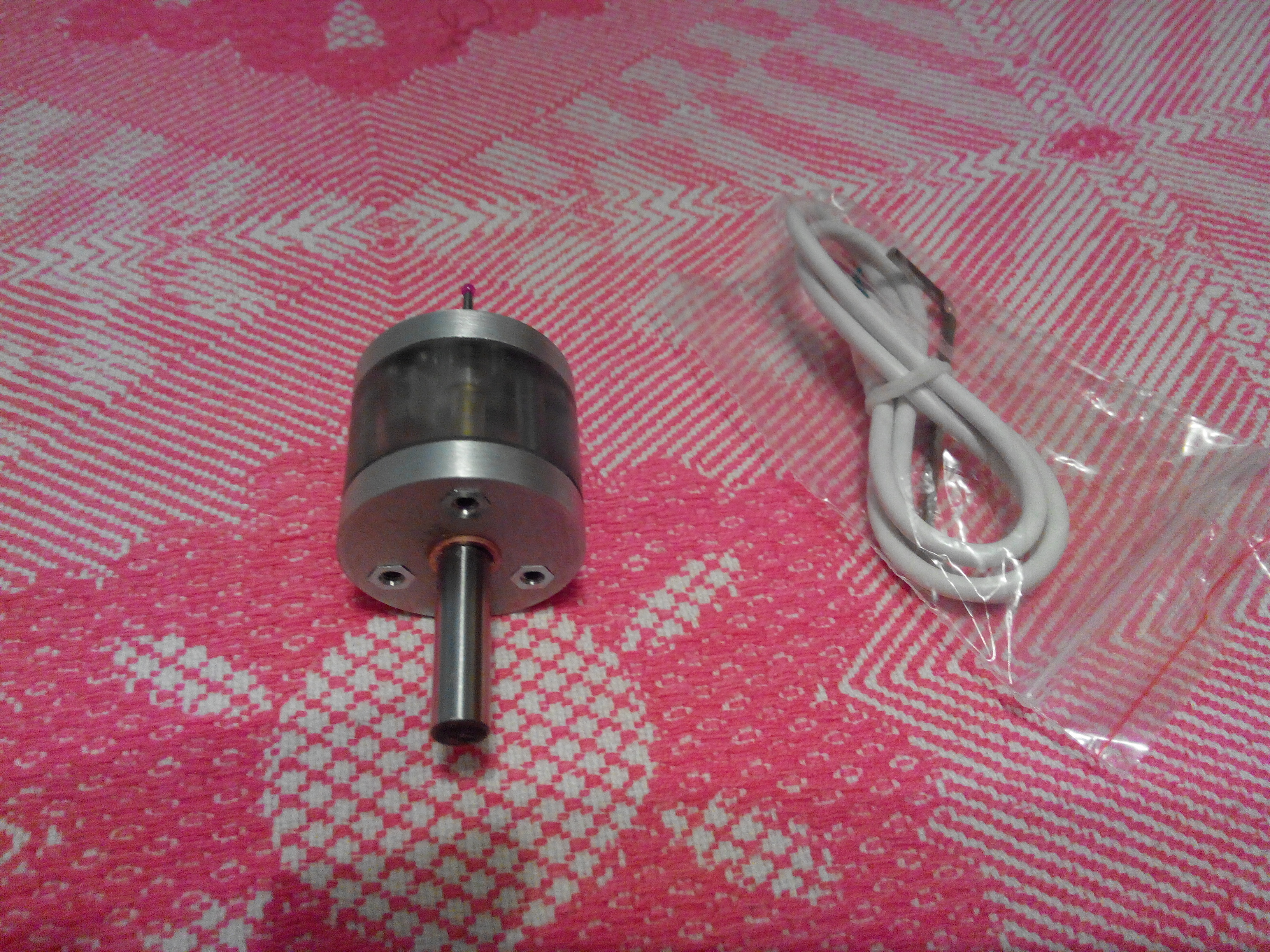

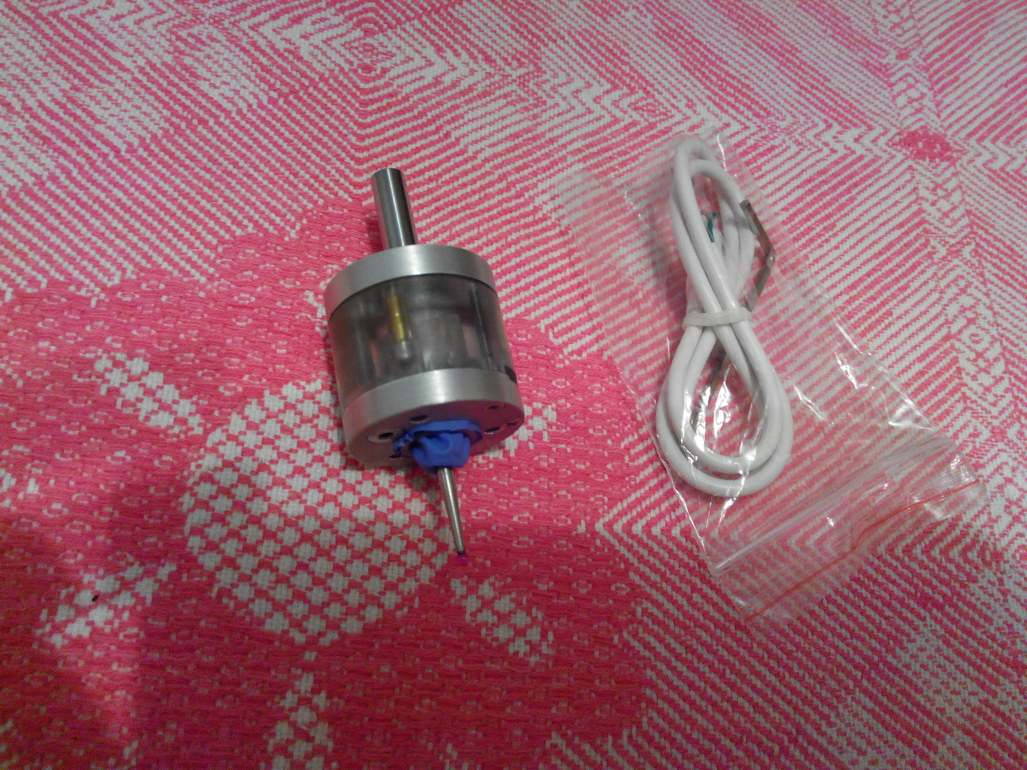

Но есть и радость - приехал датчик касания.
photo_1476806330591.jpg (5224 просмотра) <a class='original' href='./download/file.php?id=93088&mode=view' target=_blank>Загрузить оригинал (3.08 МБ)</a>
photo_1476806276139.jpg (5224 просмотра) <a class='original' href='./download/file.php?id=93089&mode=view' target=_blank>Загрузить оригинал (3.9 МБ)</a>
photo_1476806315799.jpg (5224 просмотра) <a class='original' href='./download/file.php?id=93090&mode=view' target=_blank>Загрузить оригинал (3.57 МБ)</a>

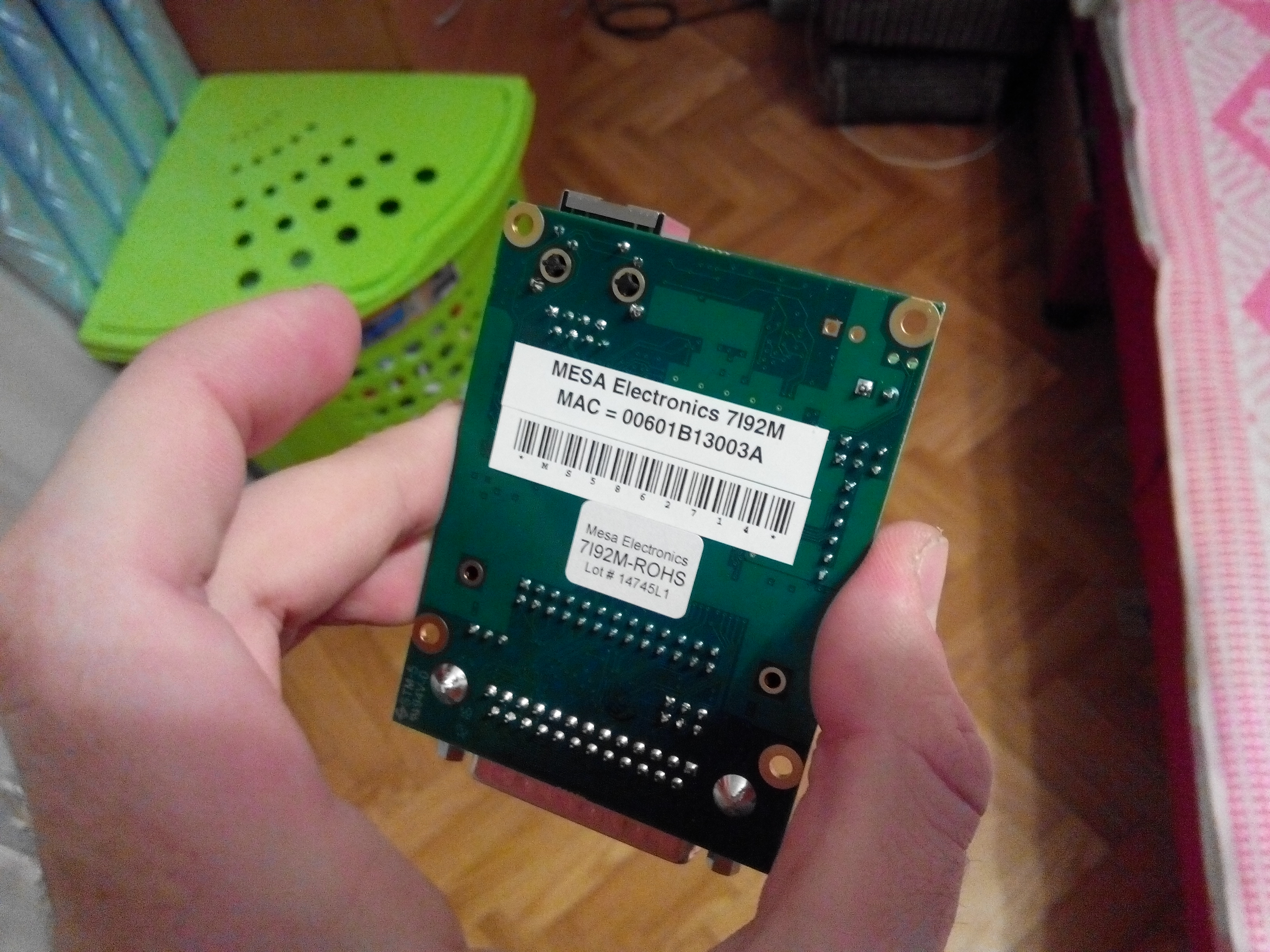

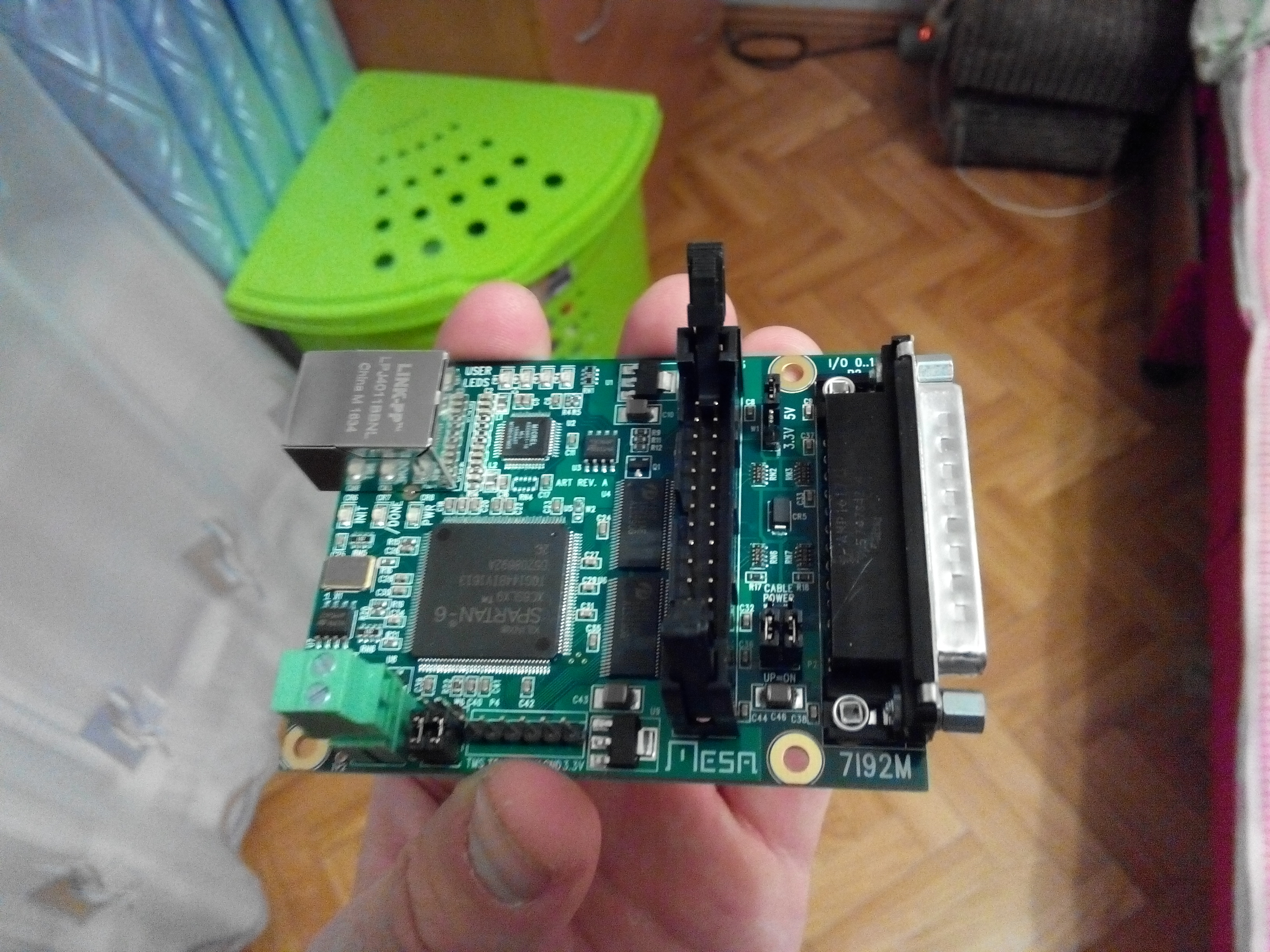

Получил месу. Не знаю с какой стороны к ней подойти - даже ни малейшего понятия что и куда подключать. Буду пытаться разобраться.
Заинтересовал один вопрос - будет ли работать с одноплатным компьютером? На али их от 7$ пруд пруди, линукс становится. Но я так понял на них арм архитектура, а будет ли там работать емс?

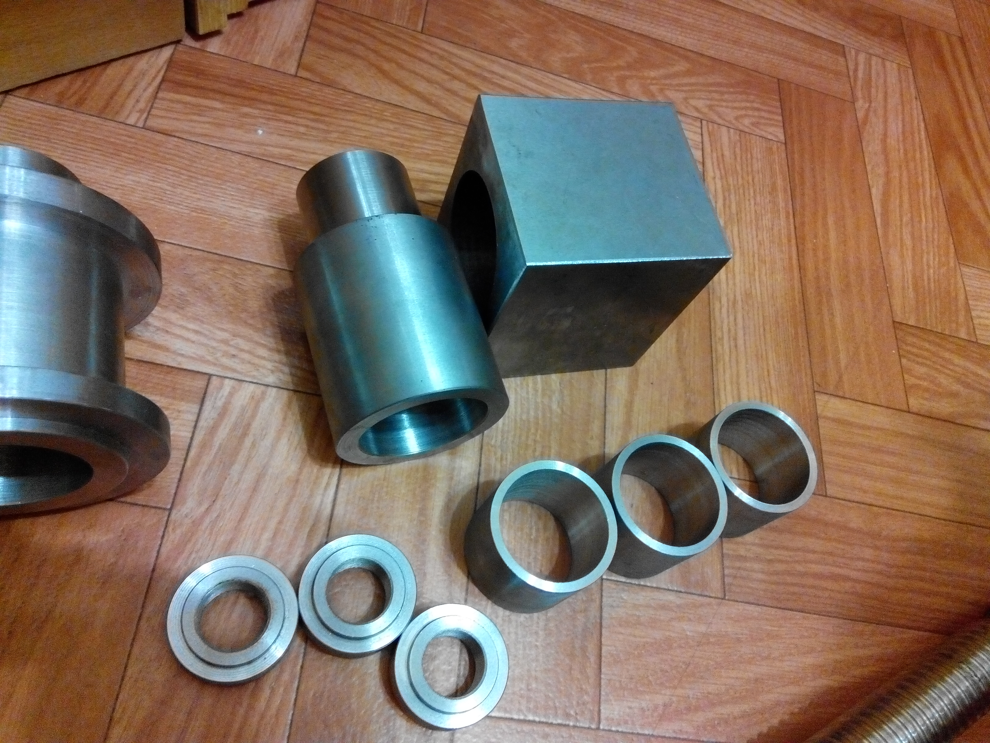

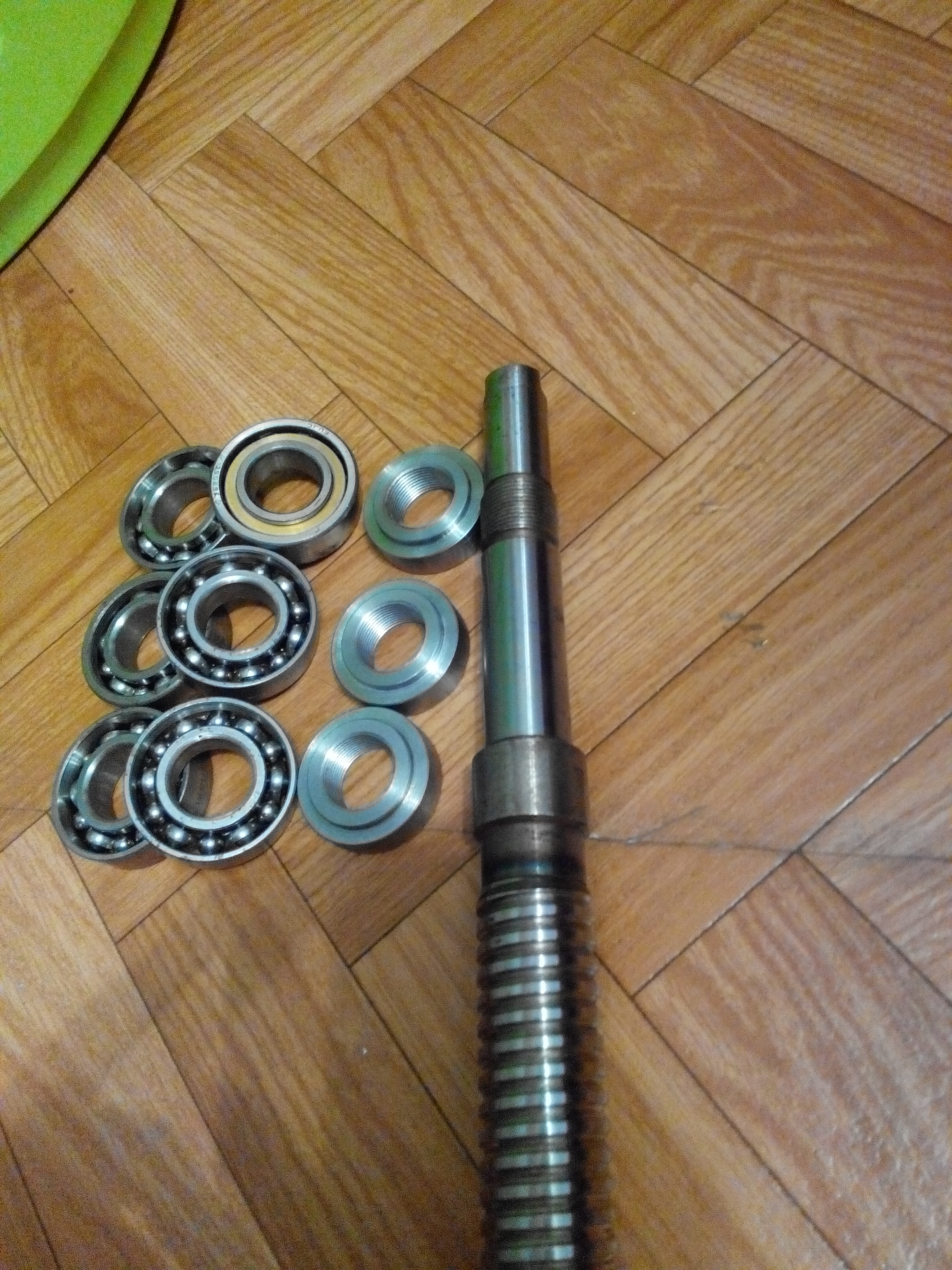

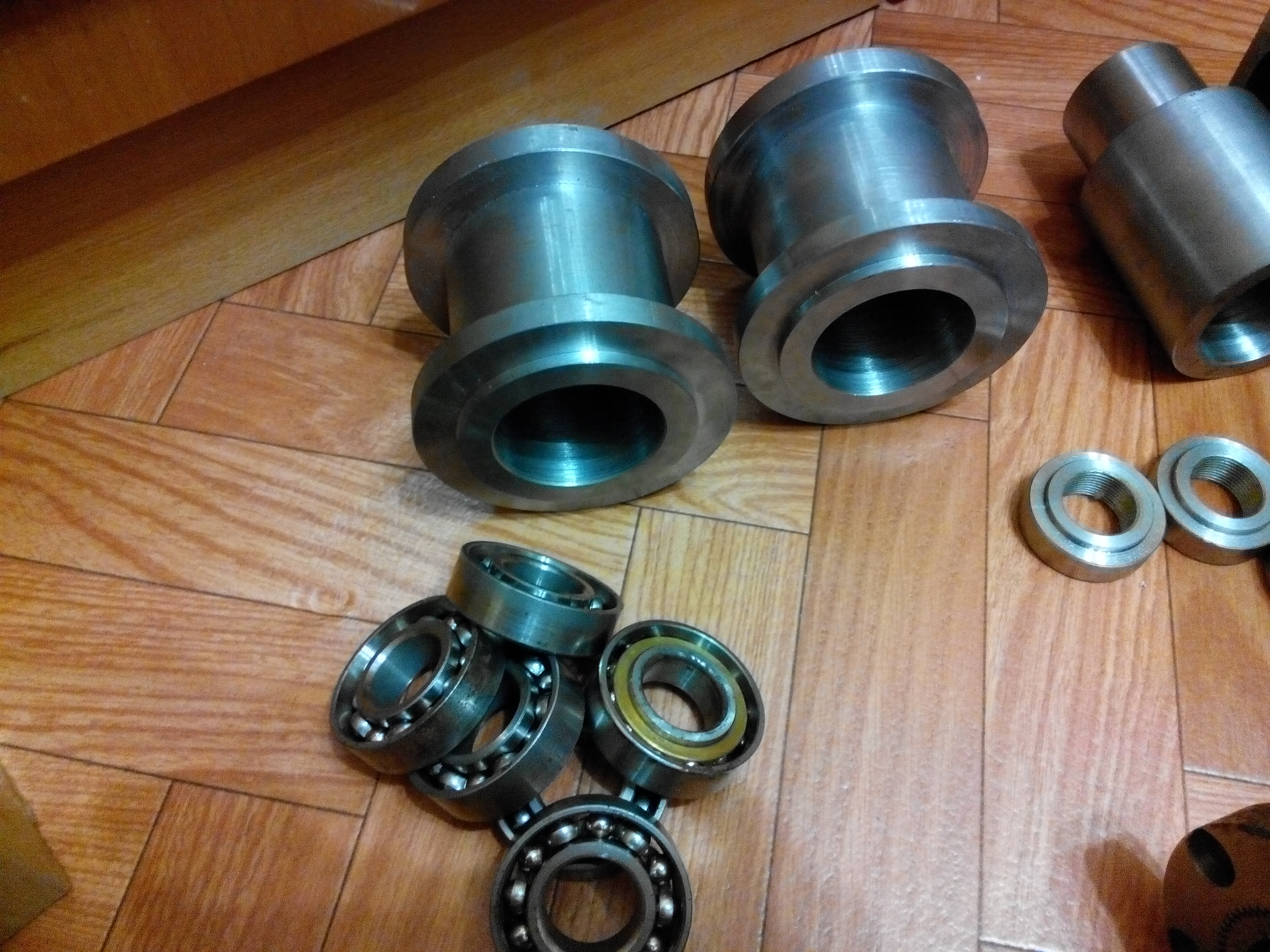

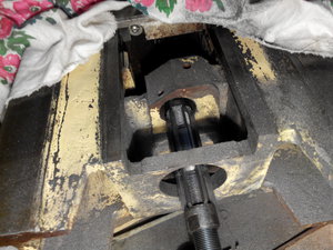

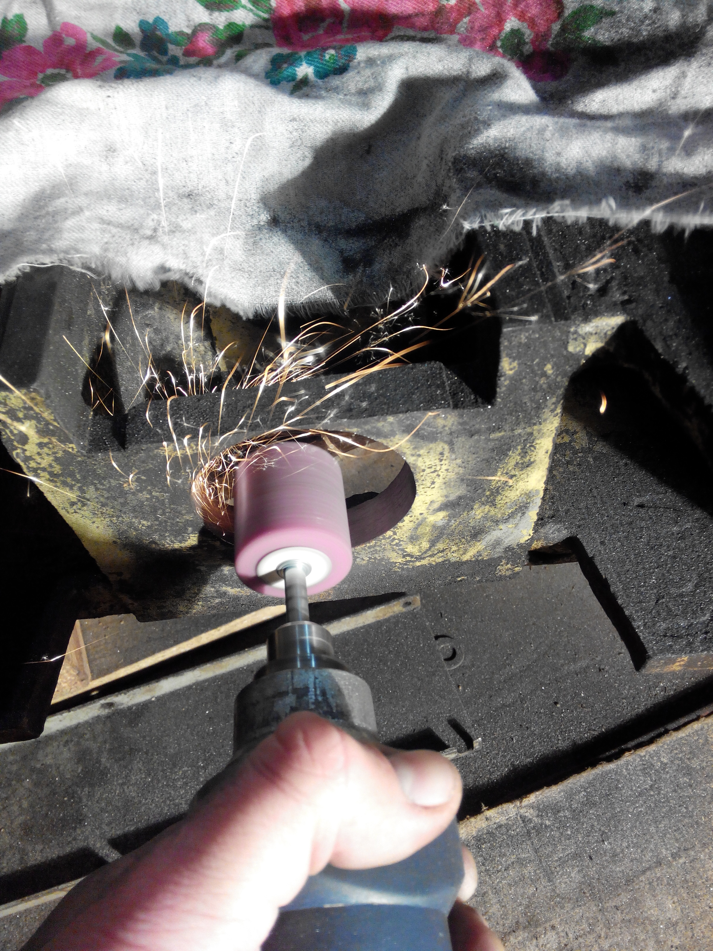

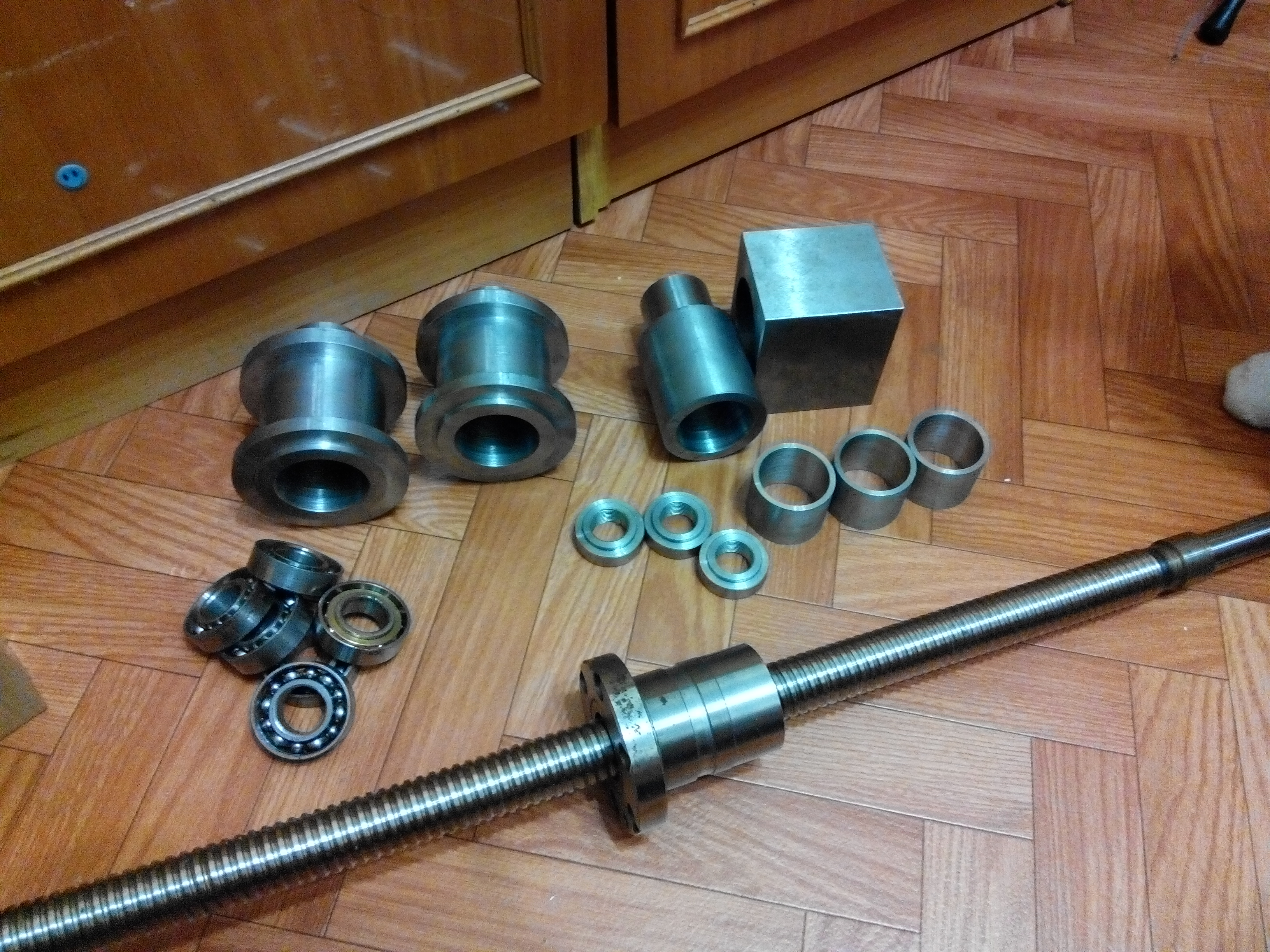

На прошлой неделе получилось отдать чертежи на завод. Сегодня принесли три гайки М25×1.5мм. Еще жду три корпуса подшипников, распорные втулки, блок гайки Z. Все полуфабрикат, по мелочи буду уже сам дорабатывать.
Ну и уже почти влазят винты с гайками в сам станок. В помощь пришла ручная развертка(с Д30 до 32мм) и китайский гравер (с Д58 до ~60.5мм), ими обрабатывал только неответственные отверстия.
20161116185420.jpg (4817 просмотров) <a class='original' href='./download/file.php?id=95006&mode=view' target=_blank>Загрузить оригинал (3.42 МБ)</a>
20161116185619.jpg (4817 просмотров) <a class='original' href='./download/file.php?id=95007&mode=view' target=_blank>Загрузить оригинал (3.55 МБ)</a>
20161113135323.jpg (4817 просмотров) <a class='original' href='./download/file.php?id=95012&mode=view' target=_blank>Загрузить оригинал (2.63 МБ)</a>
20161113135706.jpg (4817 просмотров) <a class='original' href='./download/file.php?id=95013&mode=view' target=_blank>Загрузить оригинал (3.17 МБ)</a>

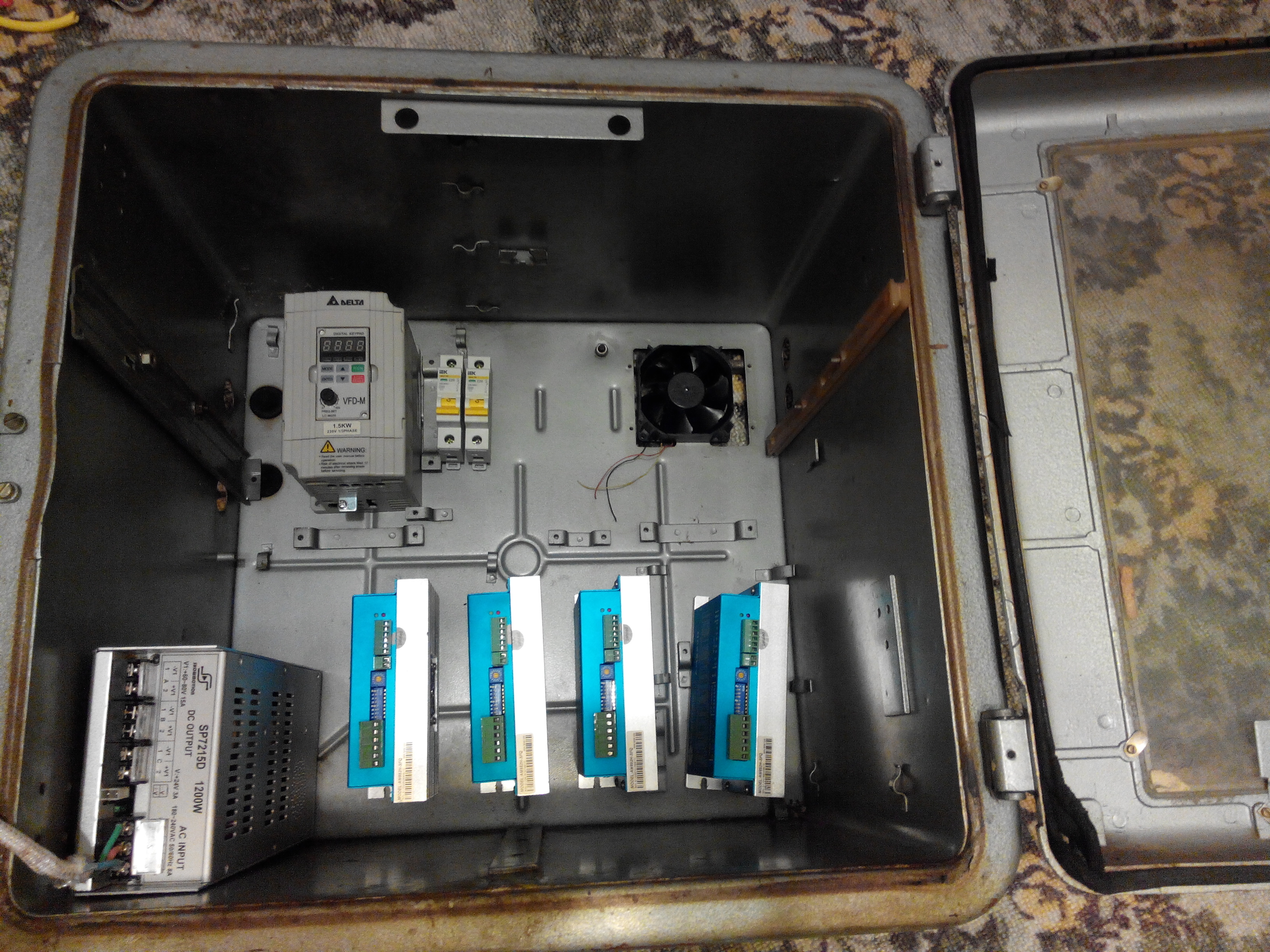

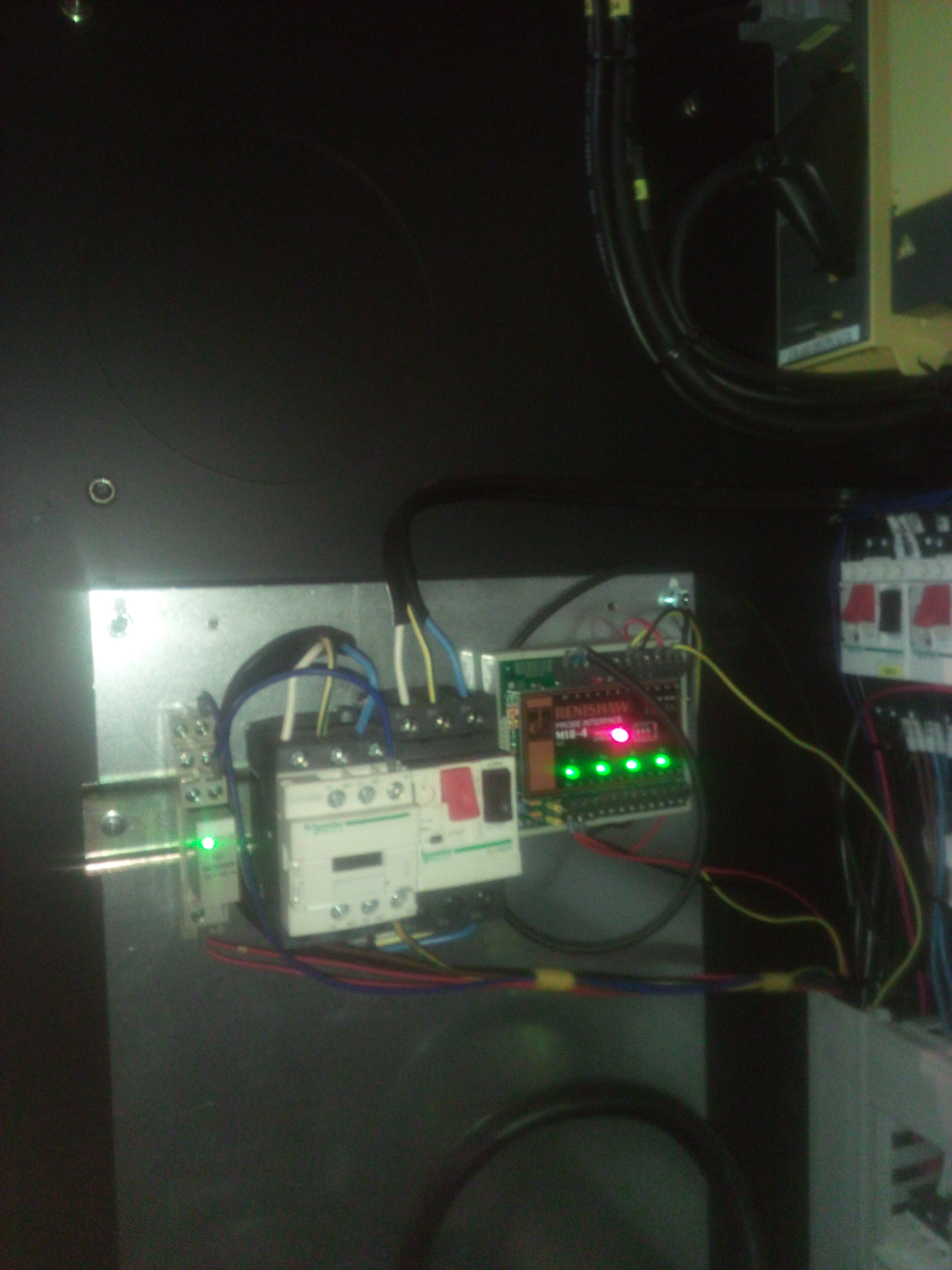

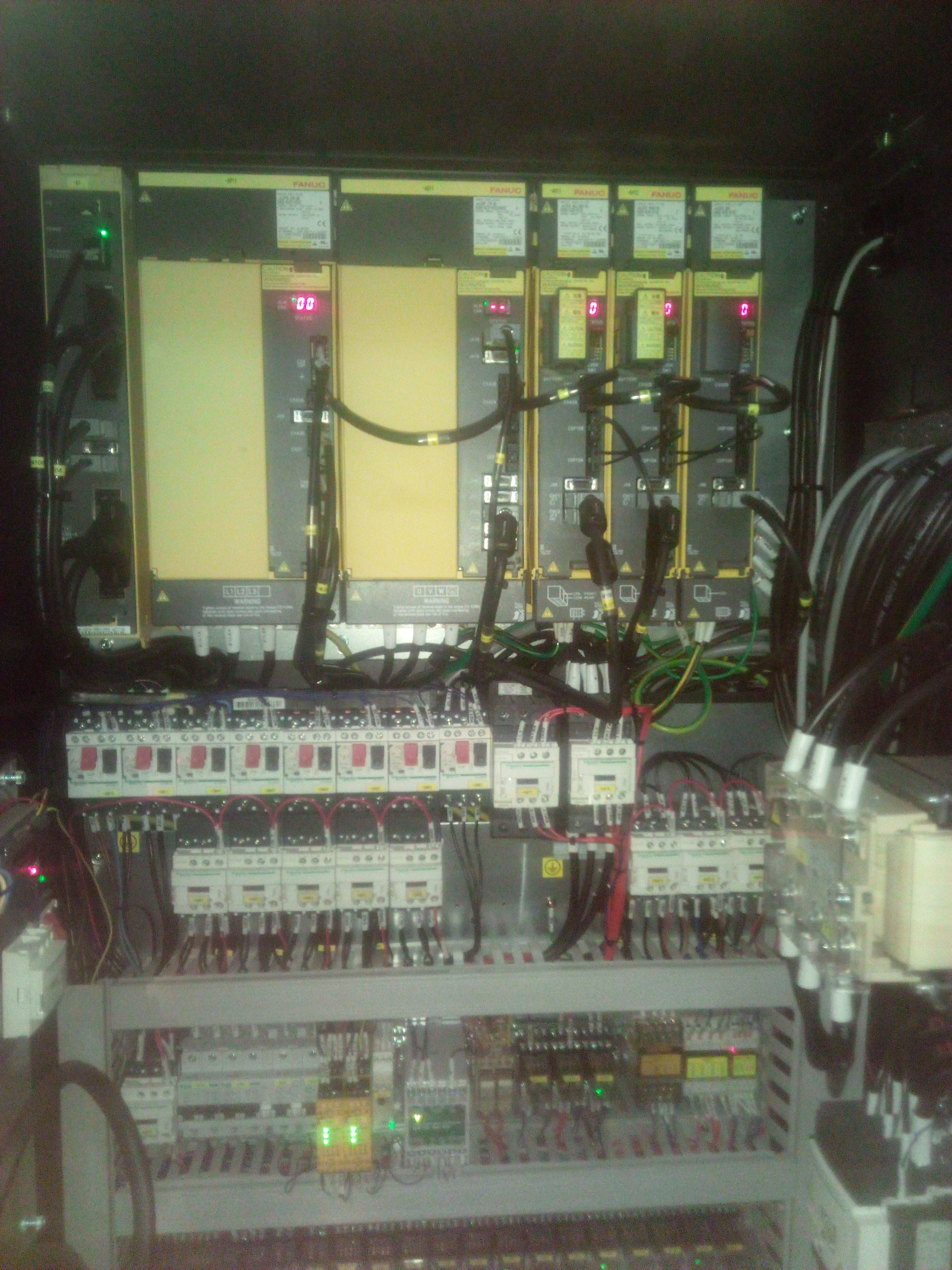

Начал думать как расположить электронику. Информации не смог нагуглить как правильно сделать. Хочется минимизировать влияние помех. Пока остановился на таком расположении. Сам контроллер на правой пустой стенке будет. Что скажете?
20161119235624.jpg (4729 просмотров) <a class='original' href='./download/file.php?id=95238&mode=view' target=_blank>Загрузить оригинал (3.11 МБ)</a>

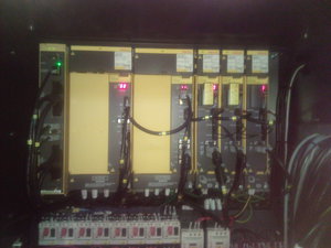

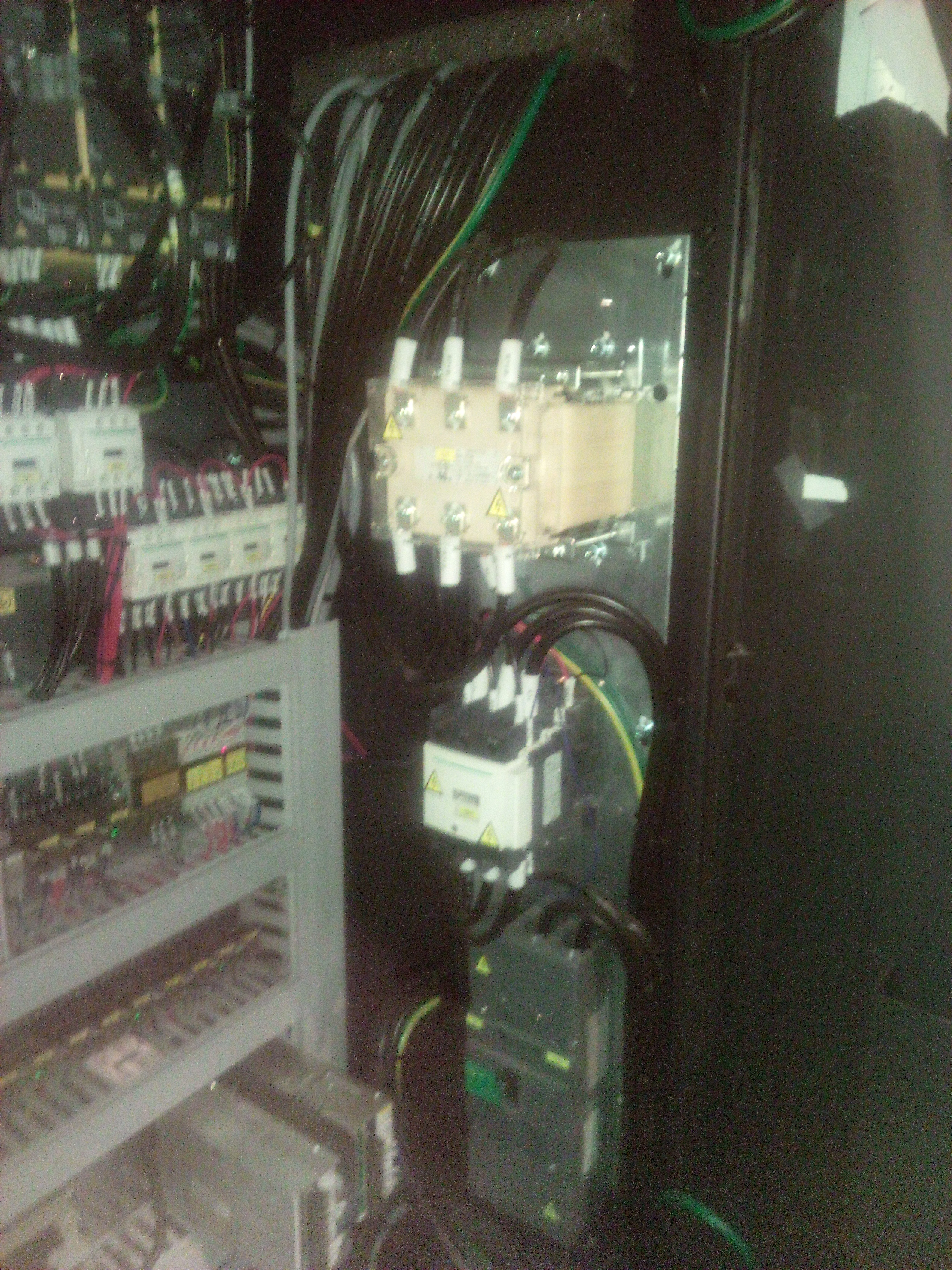

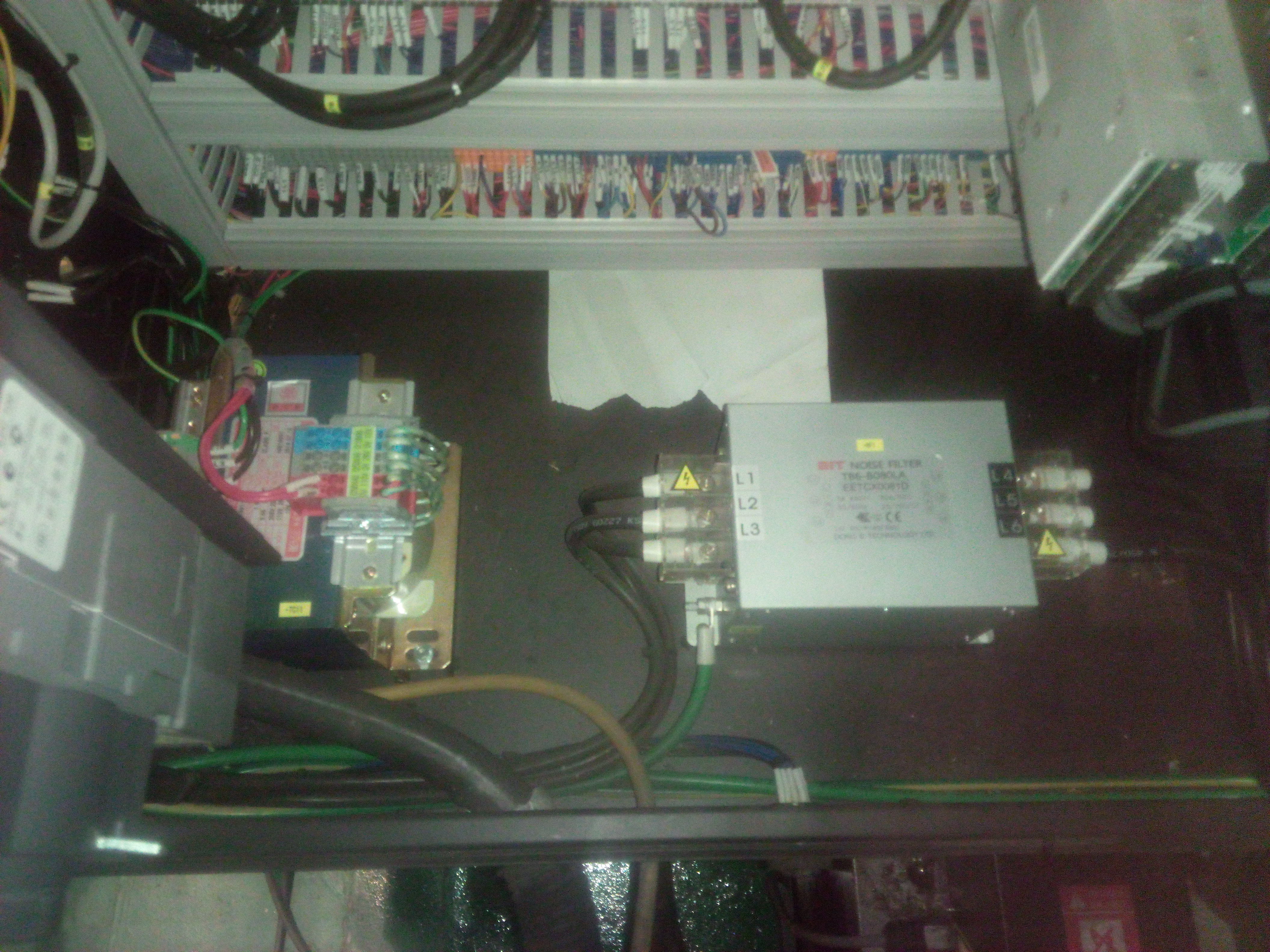

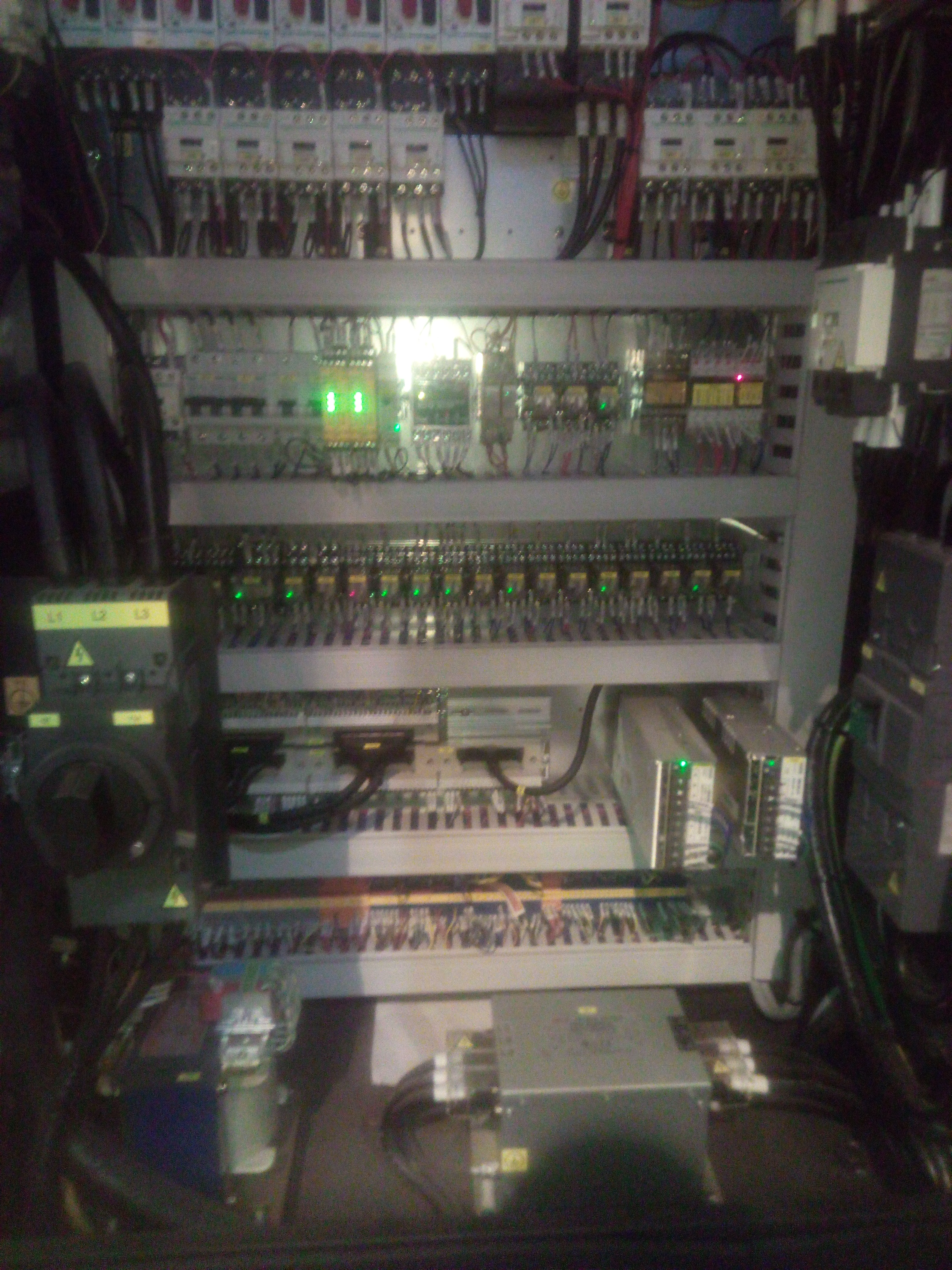

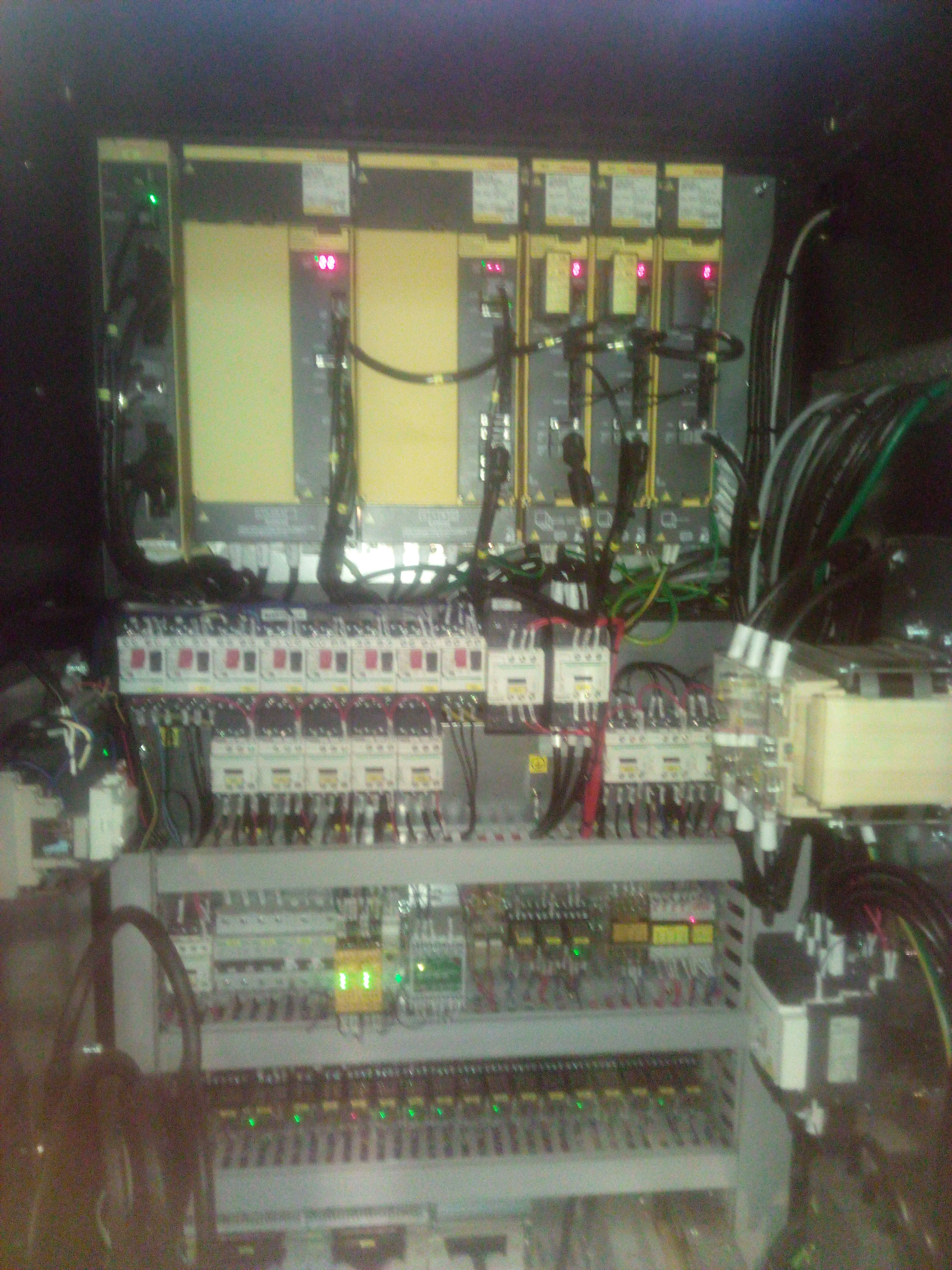

JudasPriest писал(а):Начал думать как расположить электронику. Информации не смог нагуглить как правильно сделать. Хочется минимизировать влияние помех.
Например, как-то так ;)
IMG_20161120_091049.jpg (4700 просмотров) <a class='original' href='./download/file.php?id=95248&mode=view' target=_blank>Загрузить оригинал (6.25 МБ)</a>
IMG_20161120_091058.jpg (4700 просмотров) <a class='original' href='./download/file.php?id=95249&mode=view' target=_blank>Загрузить оригинал (6.14 МБ)</a>
IMG_20161120_091109.jpg (4700 просмотров) <a class='original' href='./download/file.php?id=95251&mode=view' target=_blank>Загрузить оригинал (5.73 МБ)</a>
IMG_20161120_091121.jpg (4700 просмотров) <a class='original' href='./download/file.php?id=95254&mode=view' target=_blank>Загрузить оригинал (6.45 МБ)</a>
IMG_20161120_091145.jpg (4700 просмотров) <a class='original' href='./download/file.php?id=95255&mode=view' target=_blank>Загрузить оригинал (6.35 МБ)</a>
IMG_20161120_091208.jpg (4700 просмотров) <a class='original' href='./download/file.php?id=95256&mode=view' target=_blank>Загрузить оригинал (5.97 МБ)</a>
IMG_20161120_091154.jpg (4700 просмотров) <a class='original' href='./download/file.php?id=95257&mode=view' target=_blank>Загрузить оригинал (4.96 МБ)</a>

Контроллер и комп в отдельный ящик.
ukr-sasha писал(а):Контроллер и комп в отдельный ящик.
Само-собой :)
JudasPriest
Сообщения: 497
Зарегистрирован: 17 мар 2015, 14:41
Репутация: 202
Сообщение JudasPriest »
Ноутбук будет снаружи и так. А контроллер нельзя в отдельный небольшой ящичек металлический и в основной ящик засунуть?

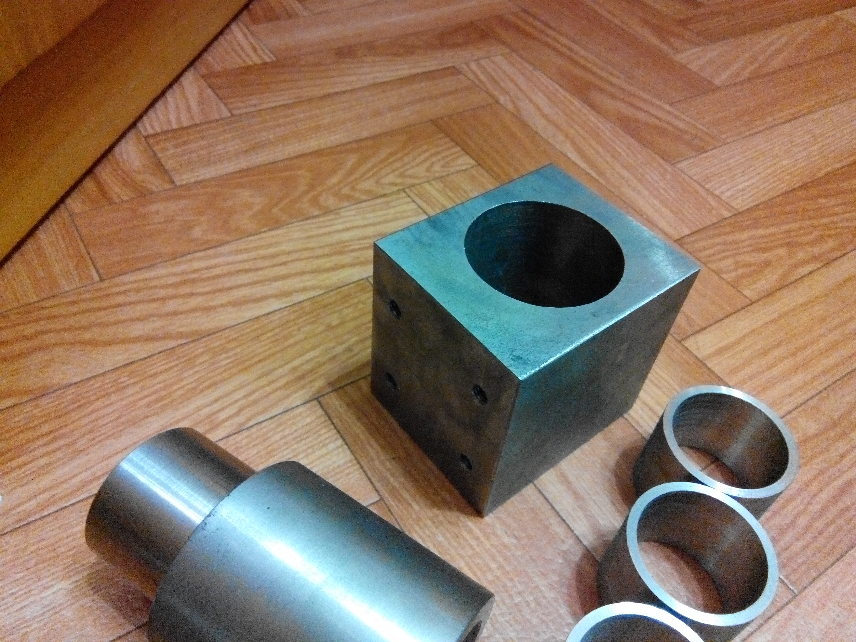

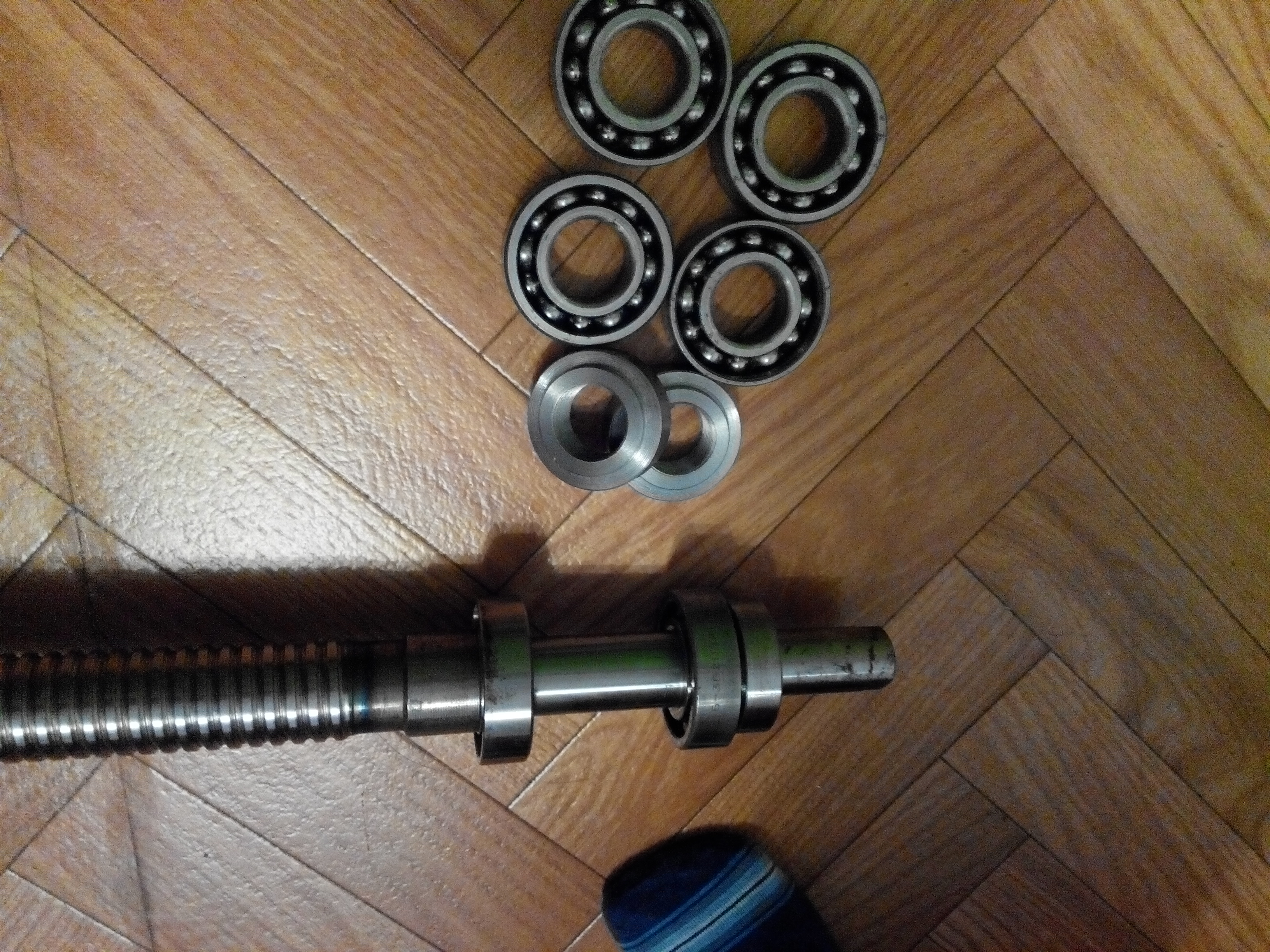

Печаль-беда. Забрал детали с завода. Там где была указана шероховатость и допуски по размерам - прогадали раз в 10. В блоке гайки отверстие внутри Д60.15±0.01 - сделали ровно 60. От центра отверстия до плоскости прилегания 50±0.05 - сделали 50.78мм. Отверстие под посадку подшипников было Д52-0.03мм, сделали Д51.94мм. Длину распорных втулок указал 40+0.1мм - сделали 39.88мм. Наружный диаметр опор под установку в станок тоже прослабили от нижнего предела на 3 сотки. Зато там где допусков не было и шероховатость не указывал, так как пофиг что там будет - по нолям попали и даже шлифонули в некоторых местах.
20161121191002.jpg (4599 просмотров) <a class='original' href='./download/file.php?id=95447&mode=view' target=_blank>Загрузить оригинал (3.39 МБ)</a>
20161121191008.jpg (4599 просмотров) <a class='original' href='./download/file.php?id=95448&mode=view' target=_blank>Загрузить оригинал (3.26 МБ)</a>
20161121191017.jpg (4599 просмотров) <a class='original' href='./download/file.php?id=95449&mode=view' target=_blank>Загрузить оригинал (3.31 МБ)</a>
20161121191026.jpg (4599 просмотров) <a class='original' href='./download/file.php?id=95450&mode=view' target=_blank>Загрузить оригинал (3.14 МБ)</a>
