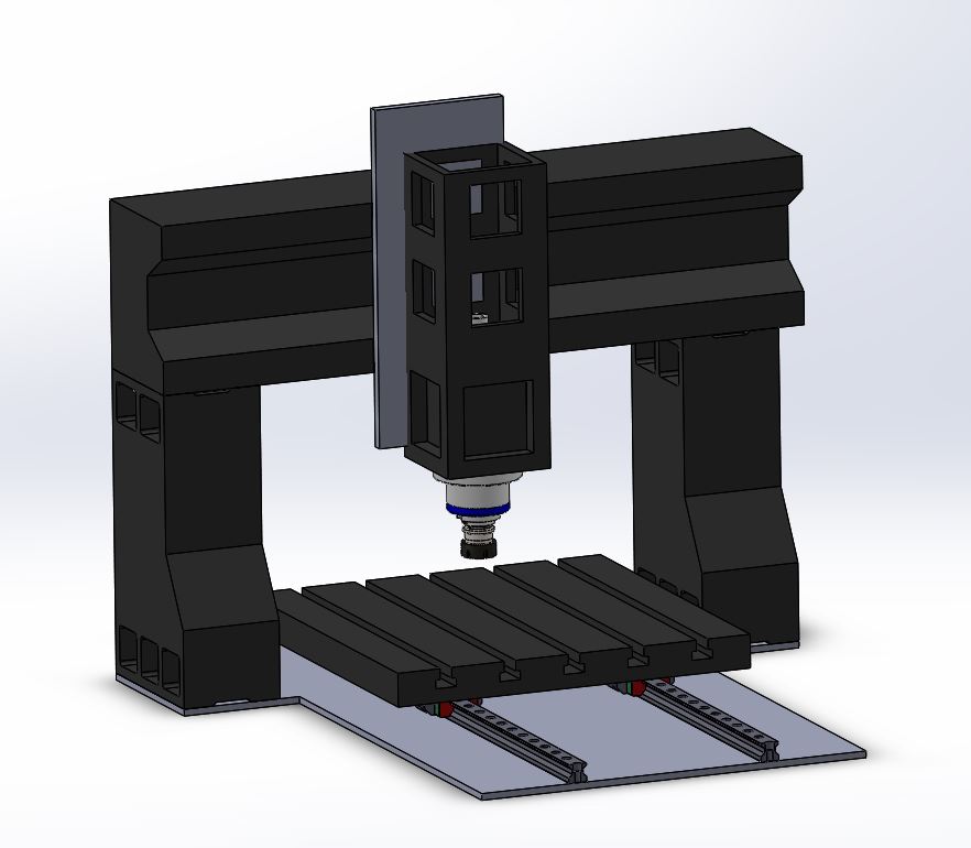

Фрезерный станок портального типа, с неподвижным порталом.
Рабочее поле:
500х500х300
Обрабатываемые материалы:
Сталь, алюминий
Начал новый проект, давно вынашивал идею фрезера по стали и алюминию.
Посмотрев тему Дрюни понял что реально.
Пока делаю модель в солиде, параллельно через солид симулейшен проверяю каждую деталь и сборку на прочность.
В сборке соединение волонн с балкой и основанием посредством болтов и разьедененных поверхностей.
Какие максимальные нагрузки могут быть при обработке стали ?
К пример как мне кажется максимальная может быть при обдирке головой с 10 зубьями и диаметром 120мм к примеру.
Вопрос в каких порядках там нагрузка 20-50-100 Кг силы ?

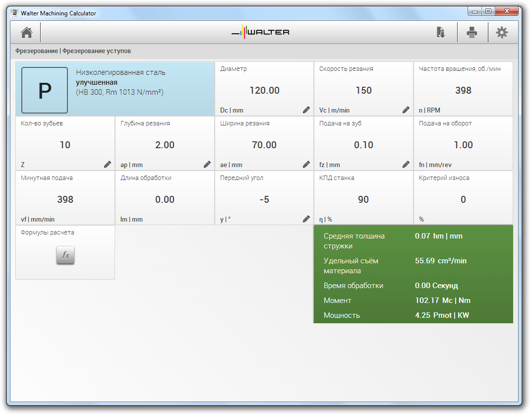

sysrover писал(а):Я думаю там меньше 100кг боковой нагрузки.
надо не предполагать а посчитать
2016-09-21_09-07-55.png (4578 просмотров) <a class='original' href='./download/file.php?id=90763&mode=view' target=_blank>Загрузить оригинал (91.65 КБ)</a>
400 оборотов и 100Нм этот шпиндель может обеспечить? :cheesy: :eat:

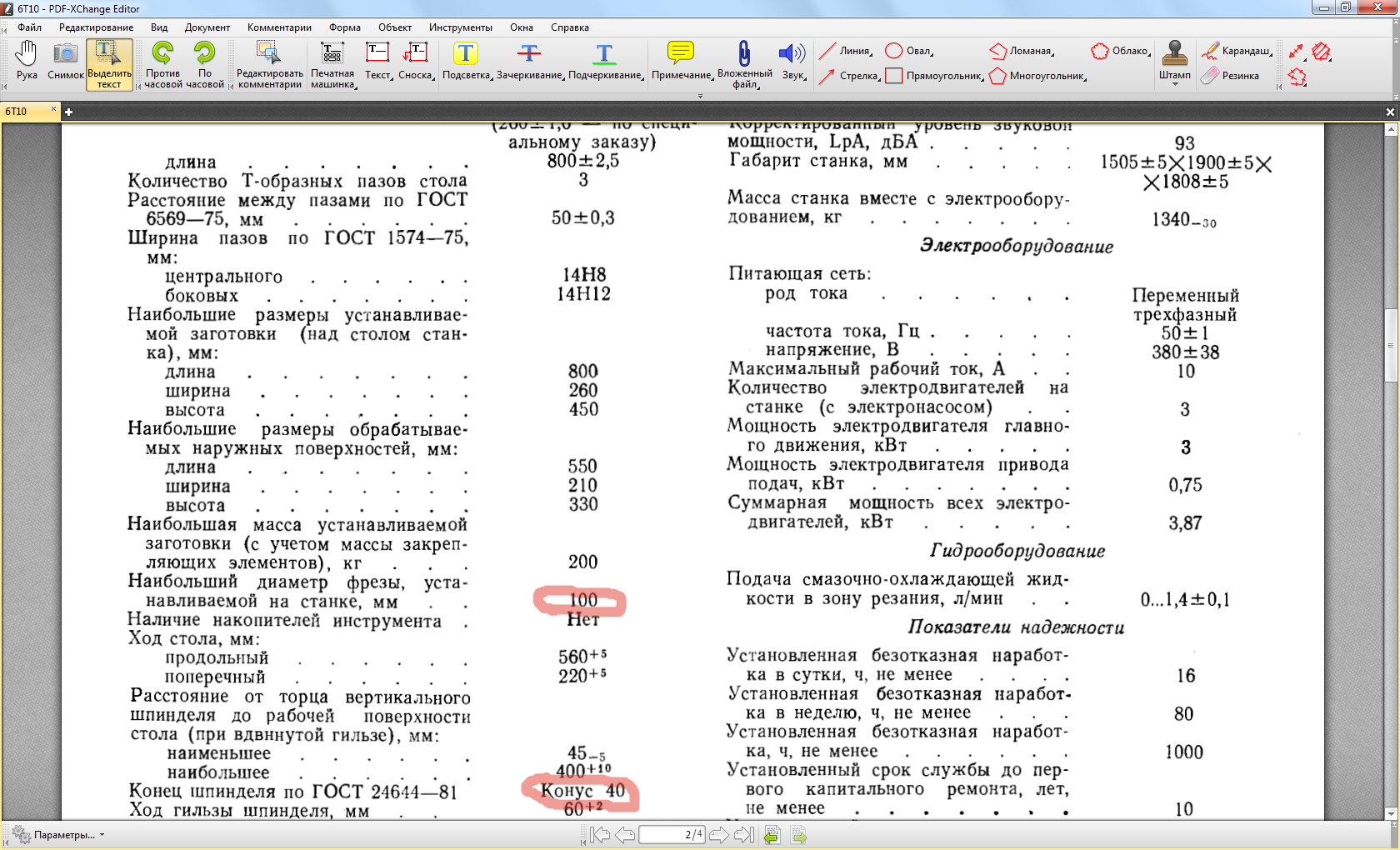

sysrover писал(а):Там 7007 и 7006 подшипники 2 дуплекса.
У них предельная нагрузка 16-18 кН
открываю паспорт на "маленький" станок 6т10 и смотрю чем там рекомендуют работать:
2016-09-21_13-59-45.png (4499 просмотров) <a class='original' href='./download/file.php?id=90789&mode=view' target=_blank>Загрузить оригинал (705.03 КБ)</a>
это при исо40, массе станка 1300кг и приводом в 3кВт и соответствующей коробкой скоростей. и подшипник на шпинделе стоит (если мне не изменяет память) что-то типа NN3012 - посмотрите сколько этот подшипник тянет...

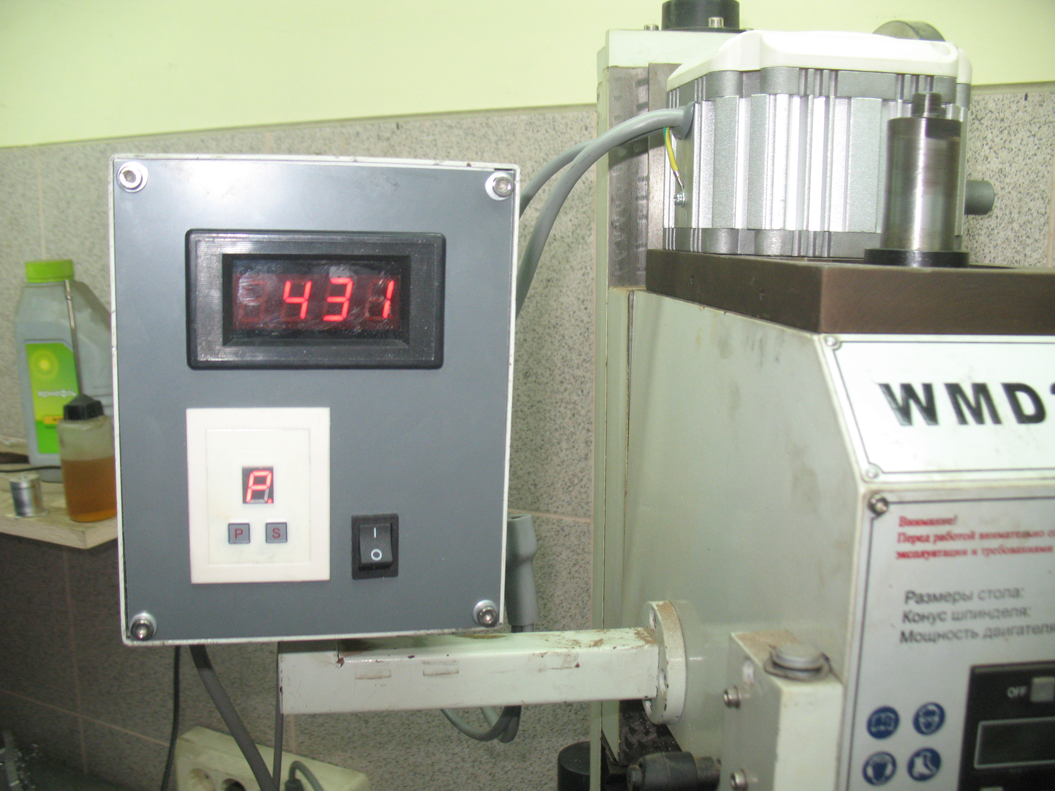

Redmn писал(а):А крутить при Ваших желаниях нужно не сервой
Ну, если что, я на китайской фрезерке вообще вот такой сервой от швейной машинки кручу. :hehehe:
Между прочим 550 Вт.
Двигатель 001.jpg (4410 просмотров) <a class='original' href='./download/file.php?id=90821&mode=view' target=_blank>Загрузить оригинал (4.16 МБ)</a>
И на токарнике подобная стоит, только 750 Вт: http://www.chipmaker.ru/topic/104615/pa ... p__2692278
