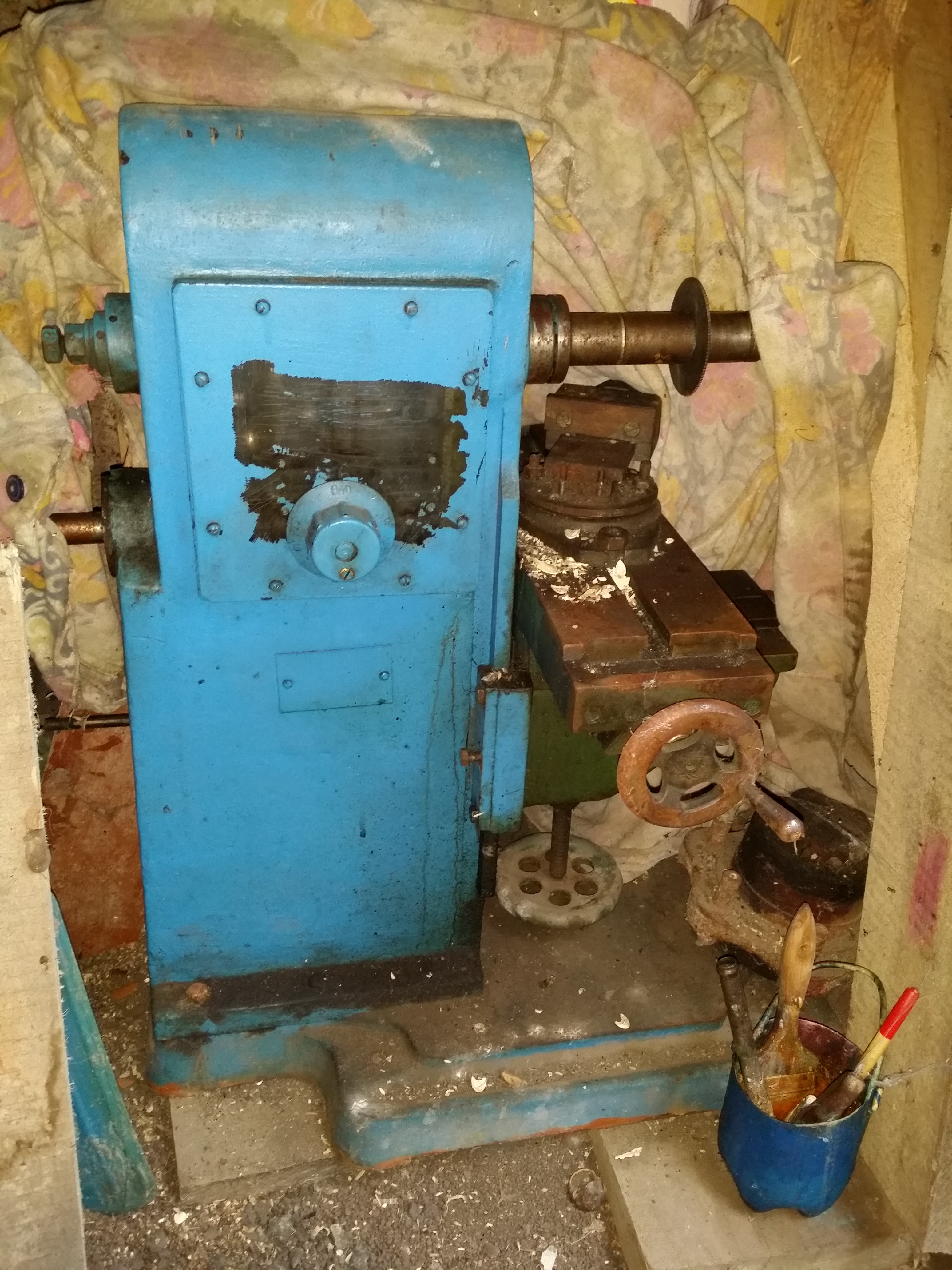

Добрый вечер.
Есть желание приобрести и модернизировать НГФ 110 Ш3. Стоит ли?

видел у ребят отЧПУшеный, пилят алюмиху типа подножек и всякого к мотоциклам.. но там башка с пинолью... тут не видно...
поднять шаговиком стол тяжко.. и болтаются они порядком по родной зед... надо сильно ластохвосты поджимать...

:D Да в живую не видел.
Еще стол вроде маловат 250х80 и пишут, что сталь быстро изнашивается на ласточкином хвосте.

размер где так.. 80мм можно немного расширить...
у меня в гараже стоит сташий (по возрасту) брат.. там по зет вообще винт и штурвал открытый...пару раз пользовался... он как новый а ластохвосты по иксу уже подгулявшие. в середине чувствуется слабинка-износ.. вот и стоит без дела.. и башки нет.

Ок переубедили.
Долго вынашиваю, но склоняюсь тогда к полимер бетону.

Всем привет.
Стоит ли его переоборудовать в ЧПУ, если в нормальном состоянии? (ш2, или ш1)
20150629_174856.jpg (5778 просмотров) <a class='original' href='./download/file.php?id=90286&mode=view' target=_blank>Загрузить оригинал (3.23 МБ)</a>
На сколько я заметил, то я не первый спрашиваю.
И нашел несколько тем. В некоторых говорится об большем износе ласточкиного хвоста.
Может использовать его как донор и посадить его на HWIN и ШВП? (XY зафиксировать, а Z сделать подвижной вверх и вниз)
Что скажите? (а то у дядьки пылится в гараже, отдаст без проблем)
Доставка обойдется в 50$.

Это хлам. Не стоит внимания.

Хлам хламом, вижу, понимаю. У меня и такого станка нету.
Всюду же в темах пишут о чугуне и жесткости.
Или в этом станке что-то не так?
Чугун не тот? (на видео ш3,или ш4)
https://www.youtube.com/watch?v=xbvEvwkuo4s
Не ужели на его основе нельзя чего-то дельного, рабочего добиться заменив некоторые элементы? (в крайнем случае сверлилку сделать с него)
Например - зафиксировать XY на колоне (немного расширив ход по Y), а Z сделать подвижной вверх и вниз.
Что бы сильно не тратится на него, то поставить не HWIN, как выше писал, а валы на опорах 20-25мм и ШВП 1605.
Ну что бы дюральку грыз с точностью хотя бы в 0,1 мм. (в точности до сотки 0,05 мм я и заикнуться боюсь)
Даже не знаю какие шаговики понадобятся для этого чуда примерно.

xenon-alien, это не тот случай с которым возиться стоит.

Я так понимаю, отдают бесплатно, только за доставку заплатите ?
Тогда надо брать и не думать, не пойдёт дело - передарите кому нужнее, ИМХО так правильно будет.

Всё верно. (с Полтавской области в Закарпатскую обл. доставка)
Ershoff писал(а):Тогда надо брать и не думать, не пойдёт дело - передарите кому нужнее, ИМХО так правильно будет.
Я тоже склоняюсь брать.
Только не понимаю почему отговаривают.

Хотят видимо предостеречь от лишнего гемора :)
Но ИМХО лишний гемор это если денег много отдал, труда вложил немеряно, а результата ноль,
а если бесплатно, с минимальными трудозатратами и результат какой-никакой есть - так вовсе наоборот получается.

Согласен, но хоть сказали бы, что не так с ним, или где будет уйма проблем, или почему они так пишут... в двух словах...
А так всё будет на свой страх и риск. (не смотря на то, что я в этом вообще не разбираюсь)
Минимум будет с него жесткий сверлильный станок, а не то что продается сейчас (за 100$ видел на днях).

бери! Врукопашную работать будет. Будет помогать строить нормальный ЧПУ

Брать востанавливать и работать в рукопашную. Чпу из него делать смысла нет.
