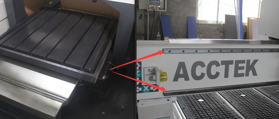

Так на фото абсолютно разные станкиЕсо-svet писал(а):вот направляюшие
Есо-svet
- Опытный
- Сообщения: 169
- Зарегистрирован: 25 авг 2016, 00:16
- Репутация: 0
- Откуда: Павловский Посад
- Контактная информация:
Re: Помогите со станком по стали
это принцип
2 направляющих на одну сторону

Вы серьезно? Или шутите? Это по поводу конструкции раз, а второе вы про завод Твитти или Твитте как их там почитайте сначала на нашем форуме, я прям балдею, сайт главное сменили по ходу, а на картинках везде твитти пишут, я б со стыда сгорел как его здесь обхаяли. А ни че, смотрю не стремаются до сих пор.Есо-svet писал(а):какое мнение про это???
https://777russia.ru/cnc-stanok/metall-frezernyj/

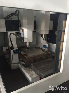

Как то сомневаюсь я лично, что он по стали. Сорри не следил за темой особо.
А что б/у не посмотрите какой нить за 500??
Я про что, вот здесь к примеру за млн. продают https://www.avito.ru/sankt-peterburg/ob ... _828903379
но это новый, а вы б/у бы поискали подобный, явно уже не млн бы стоил.
Хотя на вид как и ваш акктек
