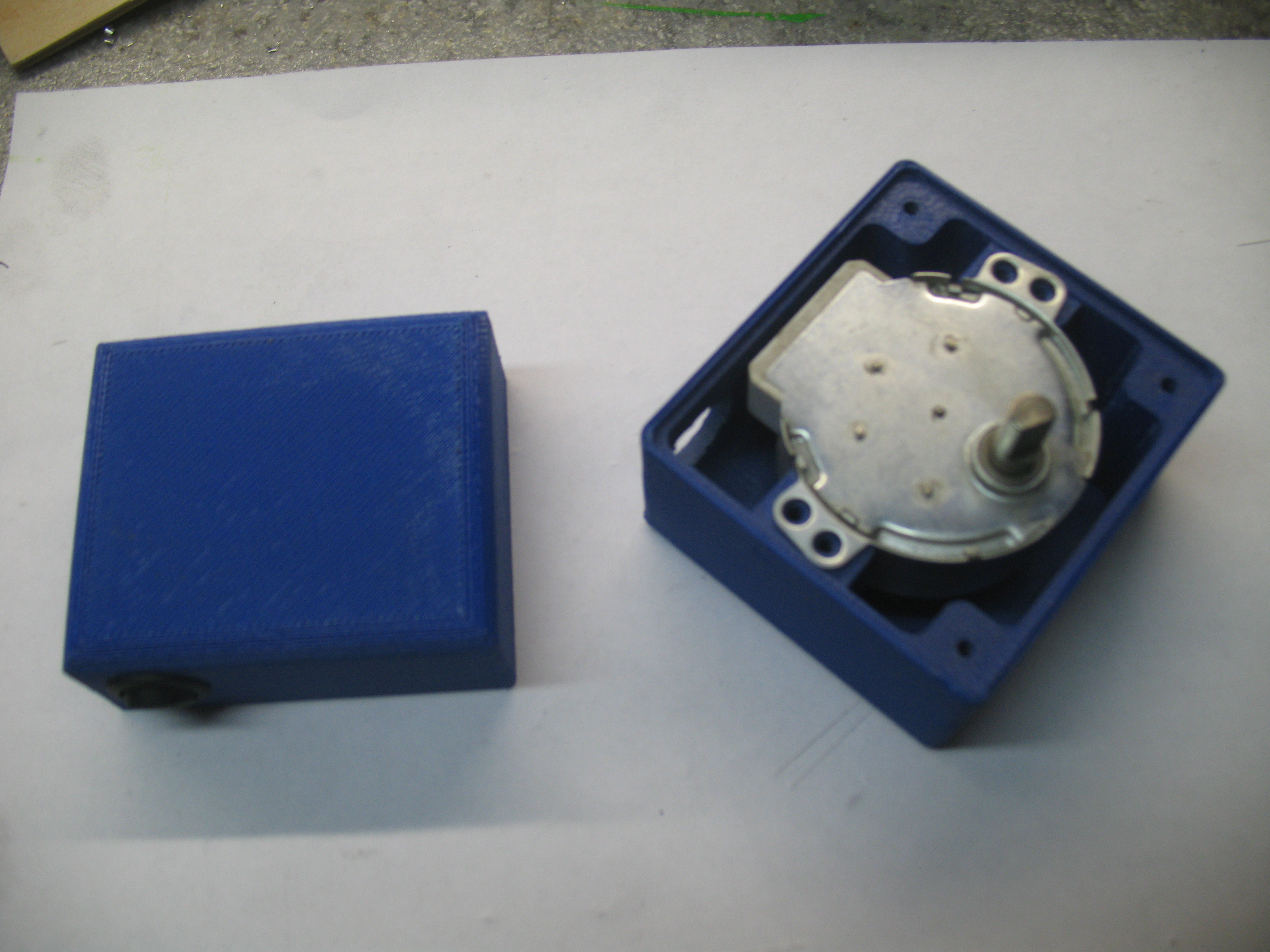

Во, человек упёртый.
Да не сделаешь ты сам нормальную форму под те детали, которые показывал. И от выбора станка это не зависит.
Там столько тонкостей в проектировании и стратегии изготовления прессформы, которые ты даже представить себе не сможешь.
Люди десятилетиями нарабатывают опыт, пока не научатся делать работоспособные формы.
В лучшем случае получатся опять кривые опры под ножки, для изготовления которых, ты говорил и ЧПУ не нужен.
Самое главное, ты тираж не озвучил. Если тебе надо их меньше миллиона, то не парься с выбором фрезерного станка. Затраты на станок и форму никогда не окупятся.
А если миллион и больше, покупай подходящий ТПА и заказывай форму у профессионалов.
Я имея станочный парк, четыре разноформатных немецких ТПА и то, даже не задумываюсь о изготовлении литьевых форм на "коленке", если маленький тираж.
Лучше постарайся продть свой недоТПА, создай тему в соседней ветке, поспарашивай ребят какой лучше 3D принтер купить.
И не парься, печатай свои 100-200-300 штук без головной боли. 21-й век на дворе. :hehehe:
К примеру, тираж в 3 000 шт вот таких корпусов у меня на одном принтере печатался около месяца.
Корпус двигателя 001.jpg (2117 просмотров) <a class='original' href='./download/file.php?id=87894&mode=view' target=_blank>Загрузить оригинал (3.48 МБ)</a>
Согласен, долго. Но, если тебе надо быстрее, на те деньги, которые ты хочешь потратить на фрезер и оснаску для него, купи 2, или 3, или 100 принтеров.
Все равно, в кончном итоге дешевле получится.
P.S. На фото детали из пробников. Вся серийная партия уже продана. Внешний вид не очень, из-за того что не обработаны ацетоном.
У меня есть возможность заправить ацетон в аэрозольный баллон, по этому я брызгал их из баллона. А ты можешь побрызгать их ацетоном из краскопульта.
Тогда получается нормальный товарный вид. Все штрихи расплываются.
Если не хочешь заморачиваться с химией, попробуй газовую горелку.

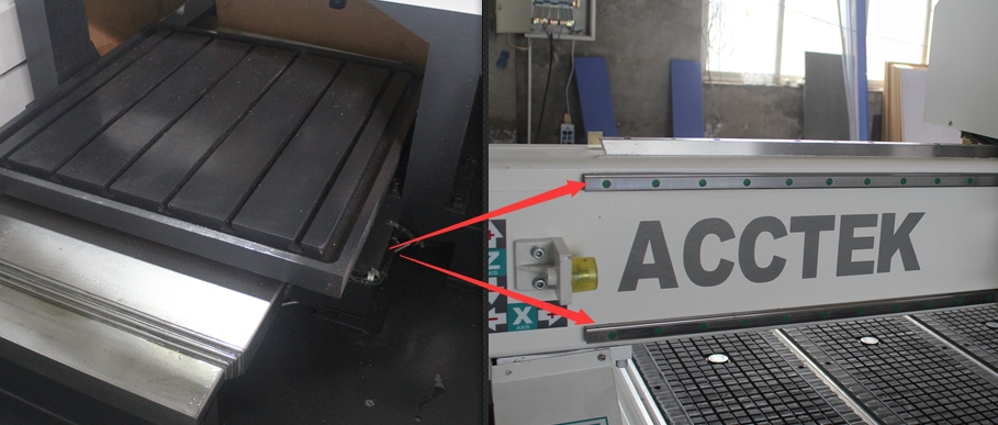

вот направляюшие
Catch7C70.jpg (1879 просмотров) <a class='original' href='./download/file.php?id=88240&mode=view' target=_blank>Загрузить оригинал (245.82 КБ)</a>
engineer_78
Сообщения: 114
Зарегистрирован: 04 июн 2014, 13:12
Репутация: 3
Re: Помогите со станком по стали
Сообщение engineer_78 »
Есо-svet писал(а):вот направляюшие
Так на фото абсолютно разные станки :)
Есо-svet
Сообщения: 169
Зарегистрирован: 25 авг 2016, 00:16
Откуда: Павловский Посад
Сообщение Есо-svet »
это принцип
2 направляющих на одну сторону

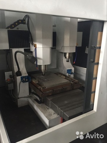

А что б/у не посмотрите какой нить за 500??
Я про что, вот здесь к примеру за млн. продают https://www.avito.ru/sankt-peterburg/ob ... _828903379
но это новый, а вы б/у бы поискали подобный, явно уже не млн бы стоил.
Хотя на вид как и ваш акктек
