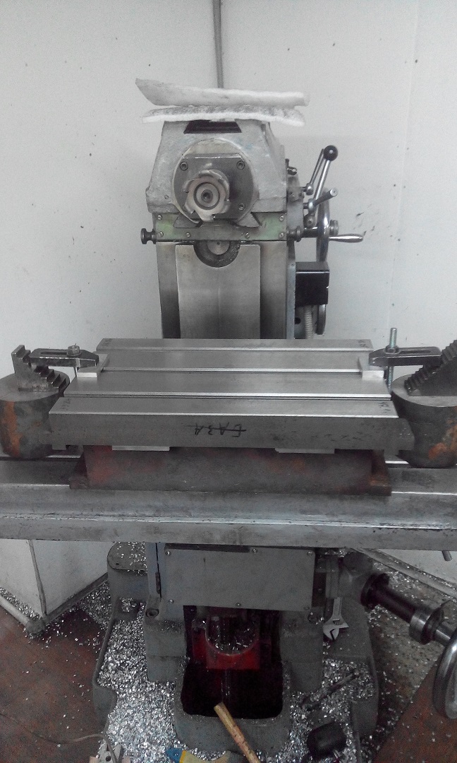

Сегодня промерил ширину стола и немного офигел. Похоже, что у исполнителя его сдвинуло при обкатке по ширине на 0.75мм. Т пазы между собой параллельны с хорошей точностью, а вот относительно длинных сторон стола полный бардак. Пришлось править фрезой Ф80, ходов станка хватило впритык. Еще начал сверлить отверстия под резьбу для крепления к кареткам. Решил отказаться от идеи сверлить стол насквозь.

Сегодня срезал технологические островки на столике, обработал торцы и небольшую площадку снизу столика. Это пригодится при установке защиты.

Сделал отверстия под крепление гайки ШВП.

Re: Станок с нуля с претензией на жесткость
Мне кажется слишком крупные и редкие Т пазы для мелкого стола лучше мелкие и с меньшим шагом.
aegis
Сообщения: 3115
Репутация: 1810
Настоящее имя: Михайло
Сообщение aegis »
frezeryga писал(а):лучше мелкие и с меньшим шагом
лучше посмотреть какая есть/планируется оснастка и под нее городить

mikehv
Сообщения: 1846
Репутация: 1175
Откуда: Иваново
Сообщение mikehv »
