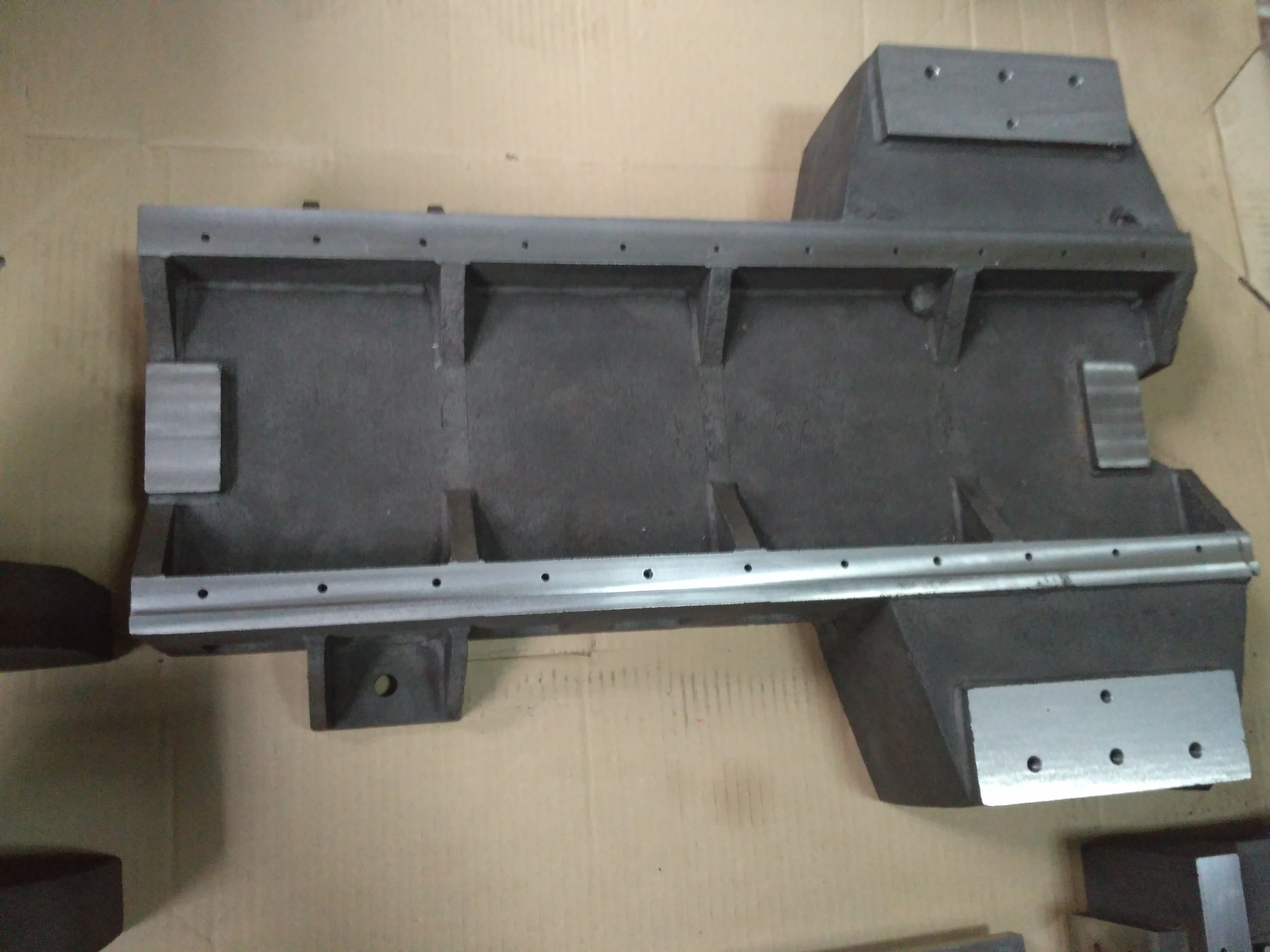

Шлифуют мне потихоньку детальки, вот например суппорт Z на котором была "яма" после фрезеровки.

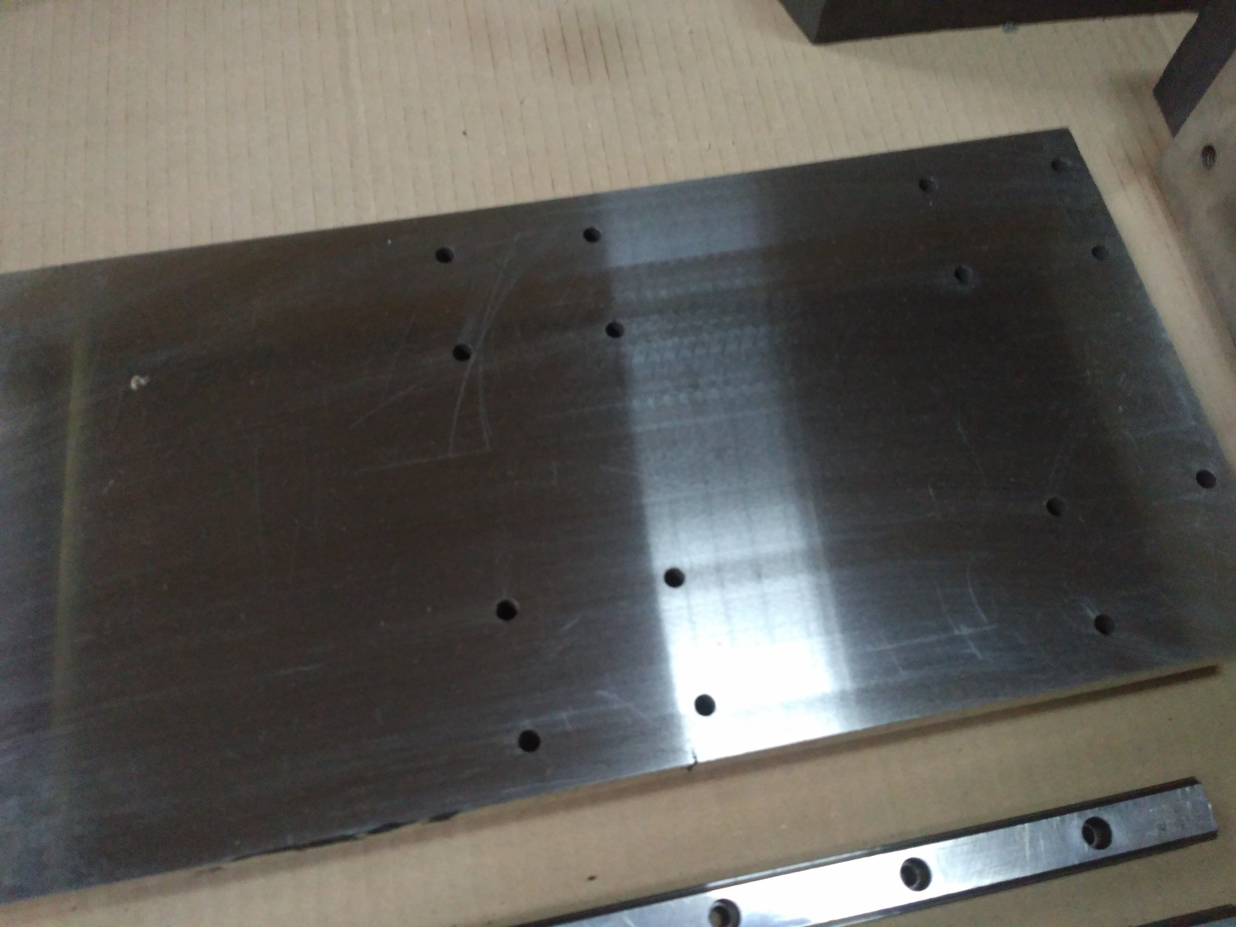

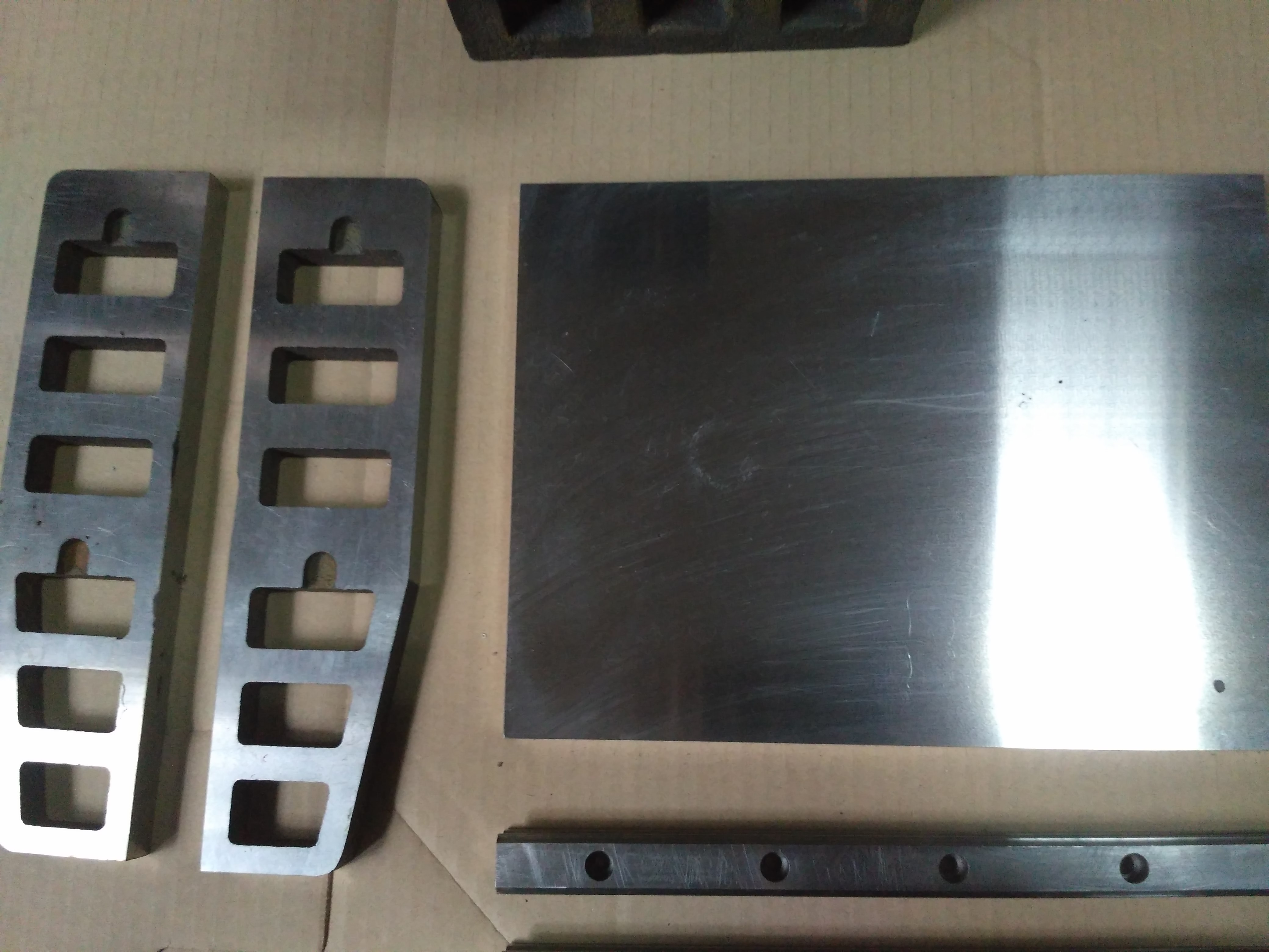

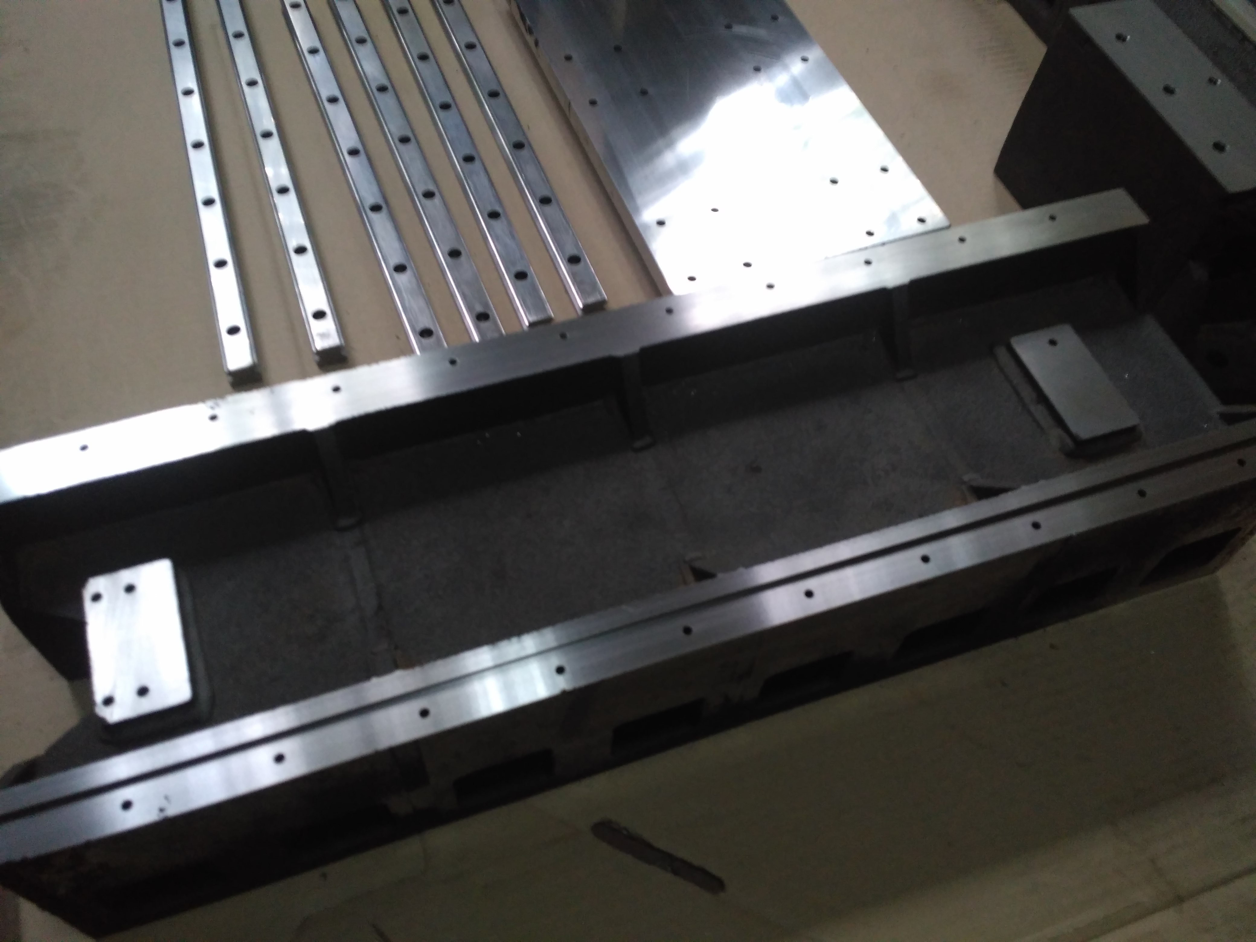

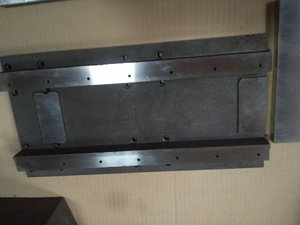

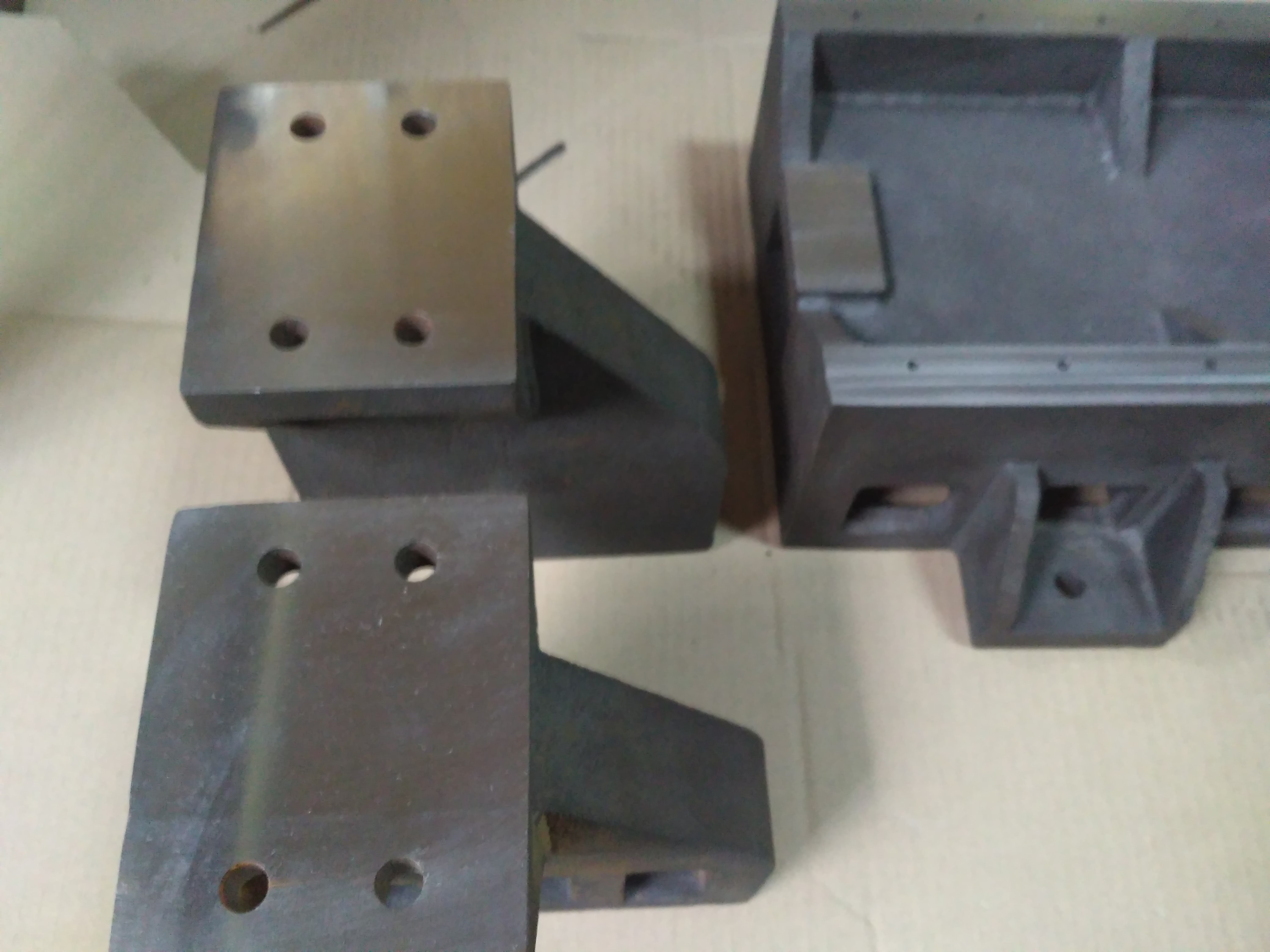

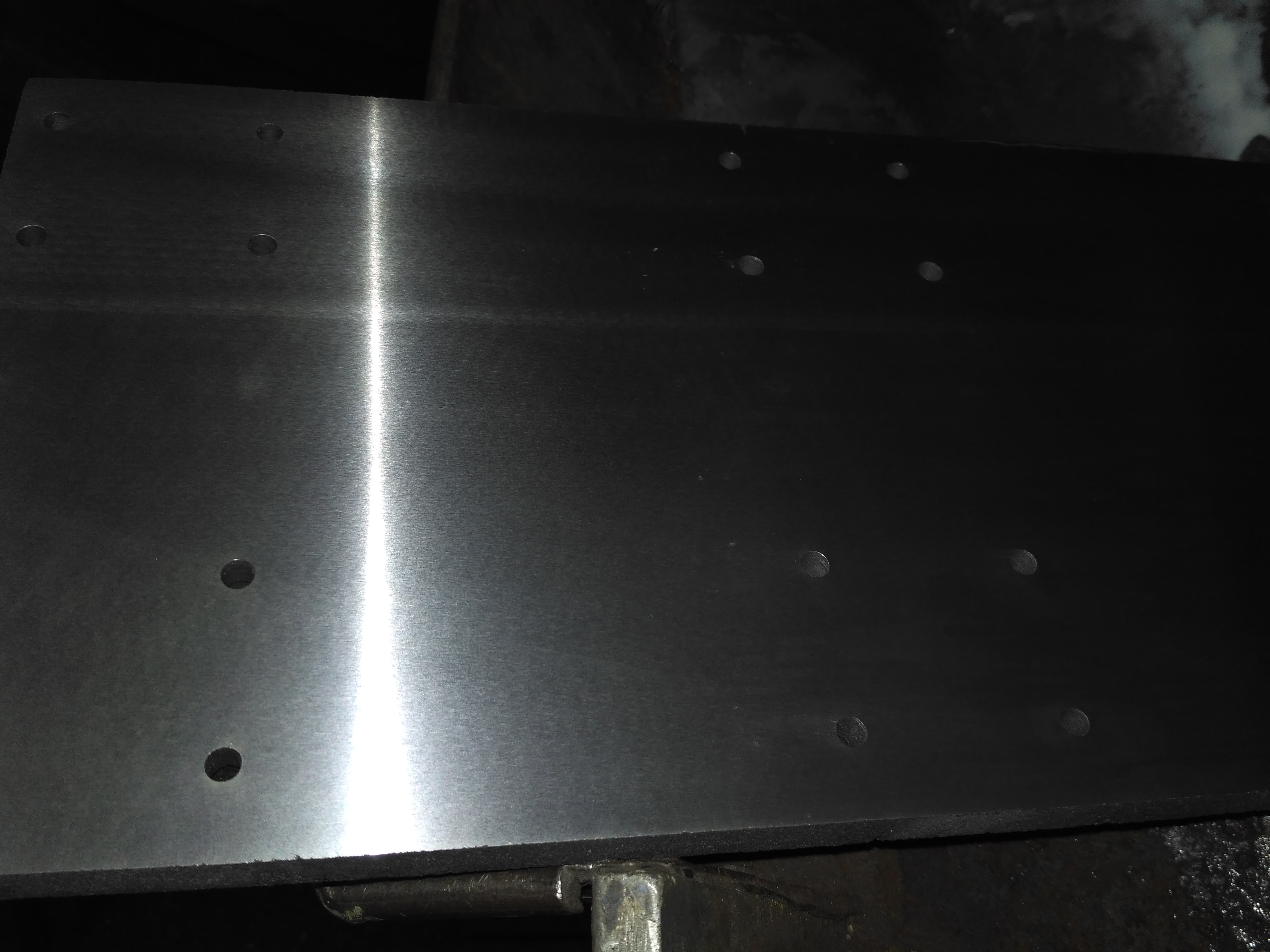

Пришлось от одних шлифовщиков забрать детали, тянули кота за уши.
Другие сделали всё не дёшево, но быстро и "надеюсь" качественно (сборка с замерами покажет).
IMG_2016-10-21_110147.jpg (3603 просмотра) <a class='original' href='./download/file.php?id=93211&sid=f4a00b2a3a7daaf6347d761c62cdd37d&mode=view' target=_blank>Загрузить оригинал (826.25 КБ)</a>
IMG_2016-10-21_110155.jpg (3603 просмотра) <a class='original' href='./download/file.php?id=93212&sid=f4a00b2a3a7daaf6347d761c62cdd37d&mode=view' target=_blank>Загрузить оригинал (999.5 КБ)</a>
IMG_2016-10-21_110159.jpg (3603 просмотра) <a class='original' href='./download/file.php?id=93213&sid=f4a00b2a3a7daaf6347d761c62cdd37d&mode=view' target=_blank>Загрузить оригинал (915.22 КБ)</a>
IMG_2016-10-21_110203.jpg (3603 просмотра) <a class='original' href='./download/file.php?id=93214&sid=f4a00b2a3a7daaf6347d761c62cdd37d&mode=view' target=_blank>Загрузить оригинал (713.64 КБ)</a>
IMG_2016-10-21_110211.jpg (3603 просмотра) <a class='original' href='./download/file.php?id=93215&sid=f4a00b2a3a7daaf6347d761c62cdd37d&mode=view' target=_blank>Загрузить оригинал (922.74 КБ)</a>
IMG_2016-10-21_110229.jpg (3603 просмотра) <a class='original' href='./download/file.php?id=93216&sid=f4a00b2a3a7daaf6347d761c62cdd37d&mode=view' target=_blank>Загрузить оригинал (944.74 КБ)</a>

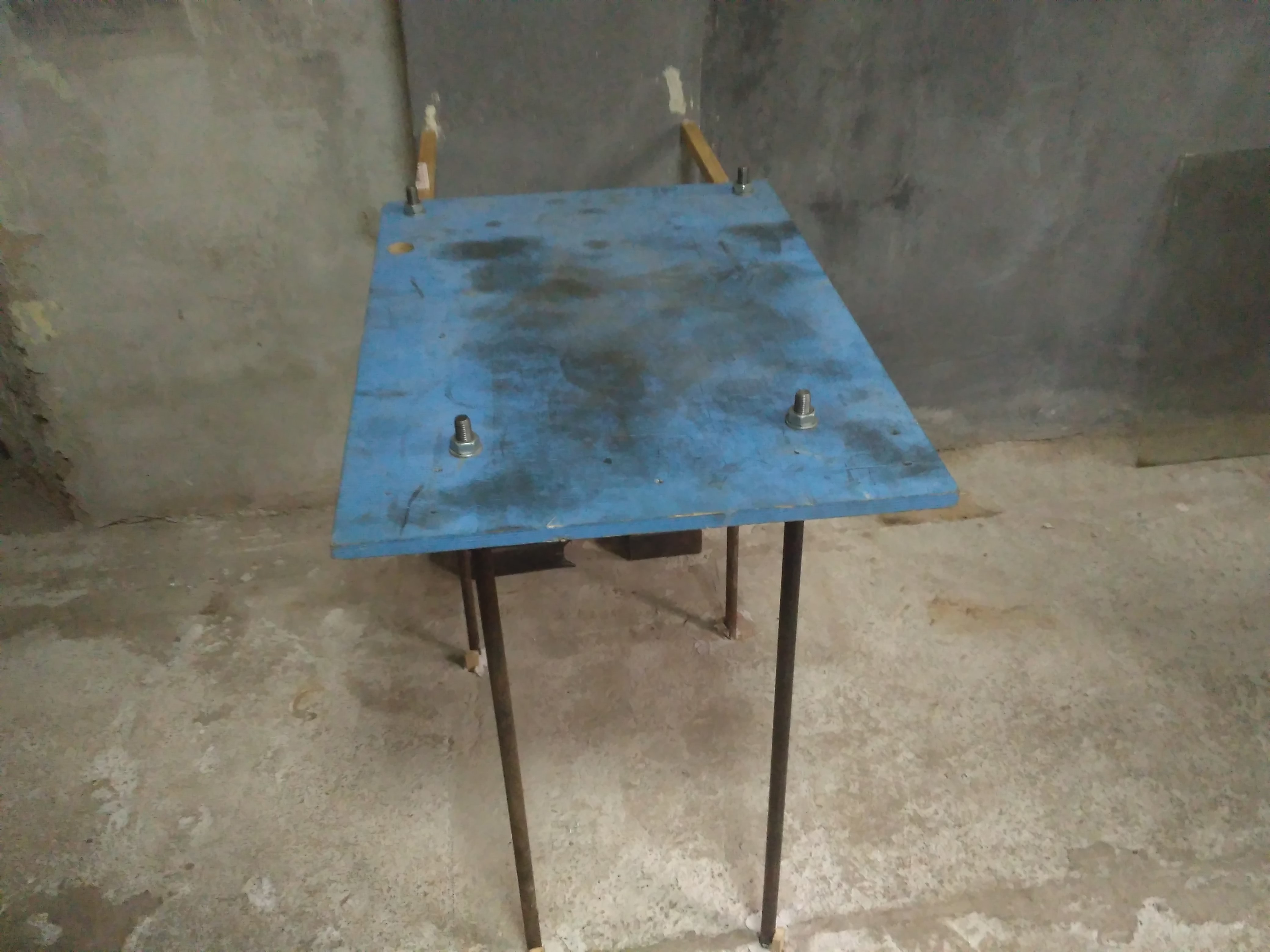

И готовлю каркас под новое бетонное основание на новом месте. Жизнь продолжается!

Re: Мой второй станочек. Портальник - ФЕНИКС
Дрюня писал(а):Другие сделали всё не дёшево, но быстро и "надеюсь" качественно (сборка с замерами покажет).
Так можно проверить до сборки. У тебя есть несколько шлифованных поверхностей на разных деталях. Вот и приложи одну деталь к другой и на просвет посмотри. Если есть щупы их посувать или на краску ;)
Зачем интегрировать так станок в помещение заливая бетонные подставки прямо на полу?

aftaev писал(а):Вот и приложи одну деталь к другой и на просвет посмотри.
Так всё отлично, переживаю за то как базировались при шлифовке. Буду надеяться на лучшее.
frezeryga писал(а):Зачем интегрировать так станок в помещение заливая бетонные подставки прямо на полу?
Затем, чтобы при следующем переезде опять было чем заняться и людям память обо мне осталась ))).
