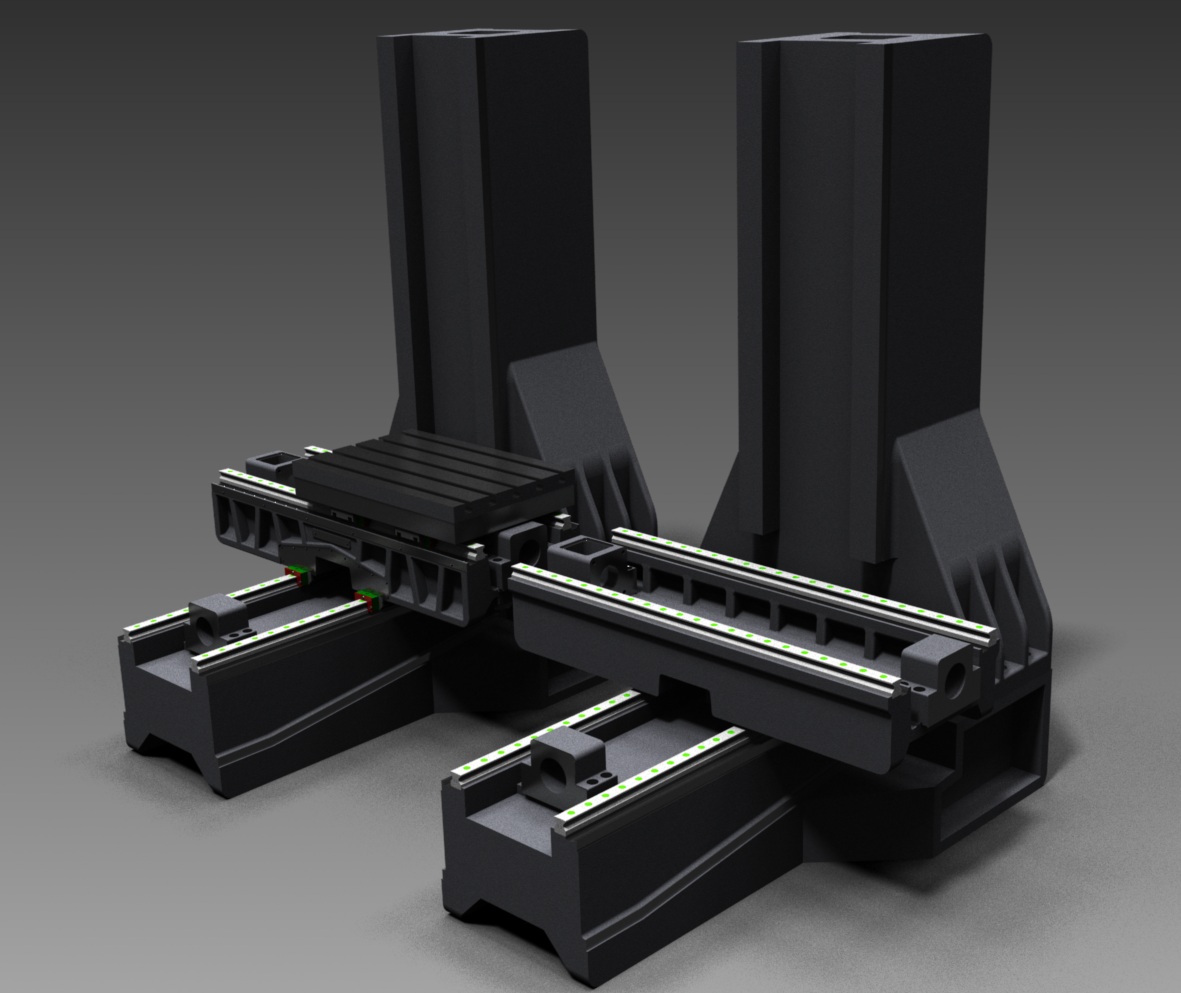

Как обещал, приоткрываю свою задумку, всё ещё на стадии разработки, но что-то вырисовывается. Времени не хватает и финансирование пока не выделяется, но между делом занимаюсь кой-какими почеркушками. Что будет дальше, сам не знаю пока, но лелею надежду.

Re: Модернизация 6Б76ПФ2
Станина большая, а стол маленький.

Сообщение NKS »
aftaev писал(а):Станина большая, а стол маленький.
Ну это всё причёсываться будет. Пока так выстраиваю, а дальше видно будет что увеличить что уменьшить. Основной упор пытаюсь в данный момент делать на жёсткость и массу, привязываясь к возможностям имеющегося в городе доступного оборудования. Может и увеличу стол, но позже.
В любом случае, это пока всего-лишь прикидки. В конечном итоге может всё по другому будет выглядеть.
evgenyjp
Сообщения: 1483
Репутация: 802
Откуда: Japan
Сообщение evgenyjp »
выглядит монументально

NKS писал(а):Что будет дальше, сам не знаю пока, но лелею надежду.
Правильным путем идете, товарищ! Главное найти нормальную обработку для всех этих деталек. Мой третий станок будет именно таким.

john1987887 писал(а):Главное найти нормальную обработку для всех этих деталек
Это самое сложное. Пока всё что смог найти в городе - не удовлетворяет. Как обычно, либо чересчур дорого и долго, либо дёшево и без гарантий и... ...тоже долго. А шабером так-то сильно махать не хочется.

А у нас есть хорошая обработка, но деталь до 1 метра. Большой станок не сделать.

john1987887 писал(а):А у нас есть хорошая обработка, но деталь до 1 метра. Большой станок не сделать.
А он и небольшой получается, самая большая деталь-колонна. Обрабатываемые поверхности на ней аккурат до метра выходят.
