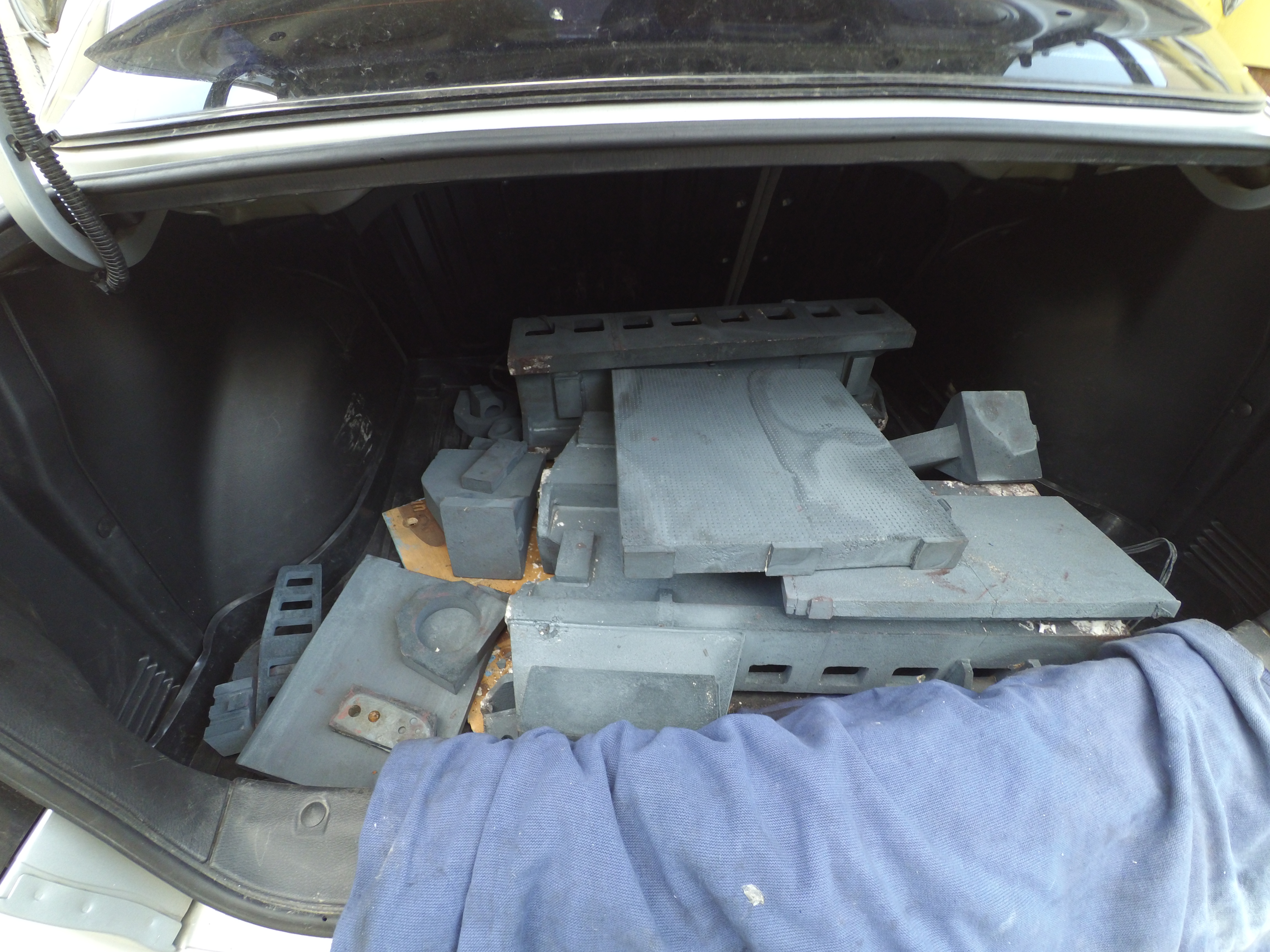

Сегодня нужно было в станине просверлить четыре отверстия в опорных кронштейнах под шпильку М14, шпильки буду приваривать к каркасу бетонного подиума под станком. Так вот эти четыре отверстия дались мне с трудом, спалил несколько свёрл по металлу, пришлось бур по бетону перетачивать как для калёных сталей - только таким буром смог просверлить. Отливка получается как калёная (ещё в термичке не был). Плохо сверлится именно металл, а не абразив из песка - песка там нет.
Короче термичка обязательна :D .

Сегодня отвёз свои детальки в термичку... Было четыре варианта где отжигать:
1) Термичка по 0,2$ за кг, но это термист делает на тихаря от начальства и не факт, что я заберу детали если застукает начальник.
2) Термичка у знакомого - для меня совсем бесплатная, но чуть чуть не влезла станина и нет автоматики на камере, то есть он может нагреть и держать температуру, но с какой скоростью греть и охлаждать не регулируется...
3) Отжигать у себя в огороде - побоялся/поленился.
4) Термичка по 0,24$ за кг, приехал туда с распечаткой из справочника по термообработке чугуна, а мне человек без бумажки рассказал что и как делается, показал программируемый блок управления, сказал для чего делается термообработка (всё как пишут на форумах). Короче отдал в эту контору детали, даже не пришлось руки вымазывать - пришли работники и сами всё выгрузили, что очень приятно. В понедельник забирать, надеюсь всё будет нормально.
В последней термичке сказали, что при расчёте за работу детали взвесим и что вес обычно ниже чем сказали в литейке - посмотрим, тоже интересно.

Забрал сегодня детали из термички. Чугун немного поменял цвет, тестовая заготовка хорошо сверлится. Теперь только время покажет будет "крутить" станок или нет.

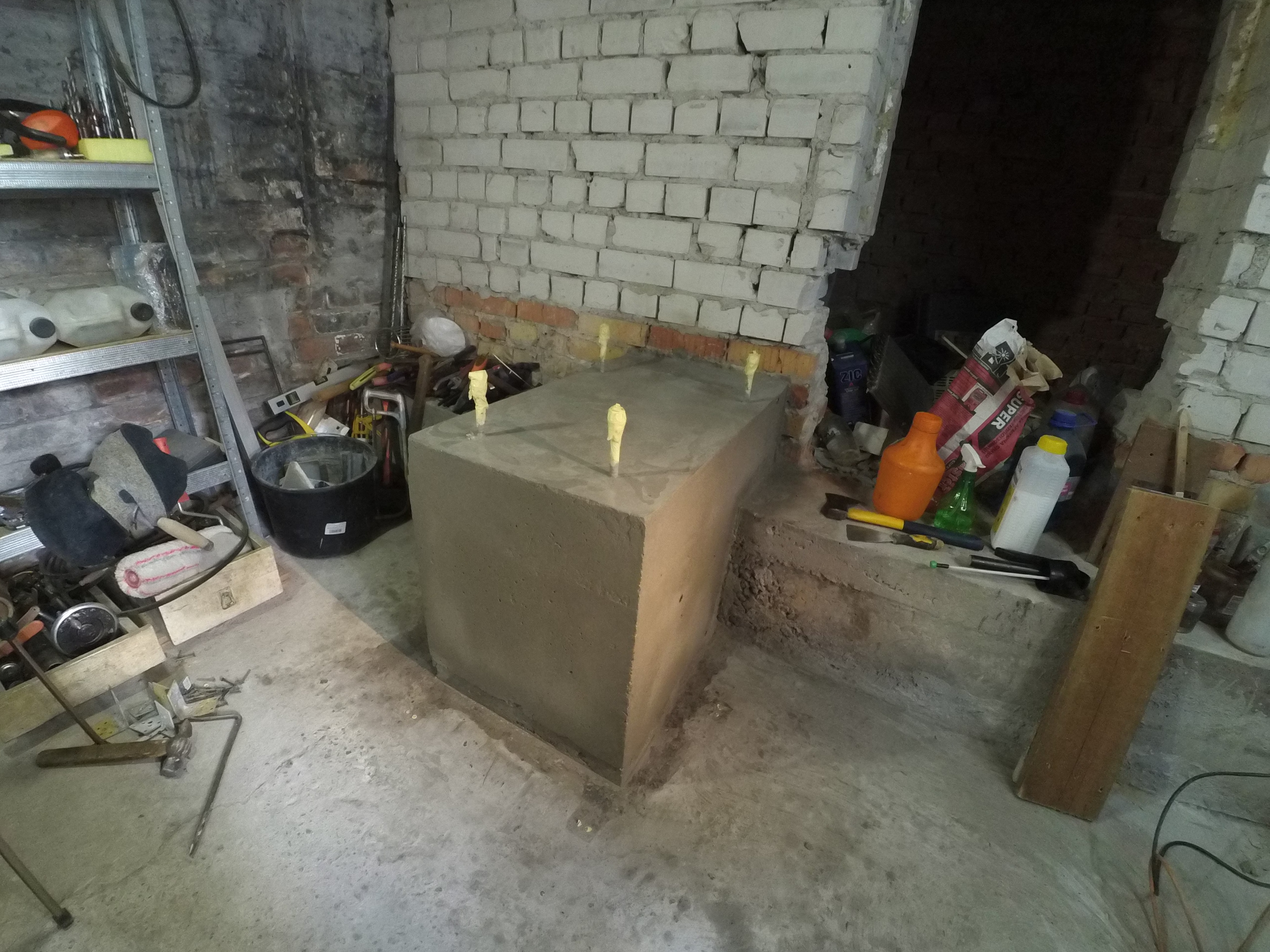

Залил около 700 кг бетона, получились вот такая тумба под станок
YDXJ1610.jpg (3528 просмотров) <a class='original' href='./download/file.php?id=80774&sid=35e9722cdd4ea02b9142f7478362aca1&mode=view' target=_blank>Загрузить оригинал (4.06 МБ)</a>
От тумбы буду "плясать" с обустройством мастерской.

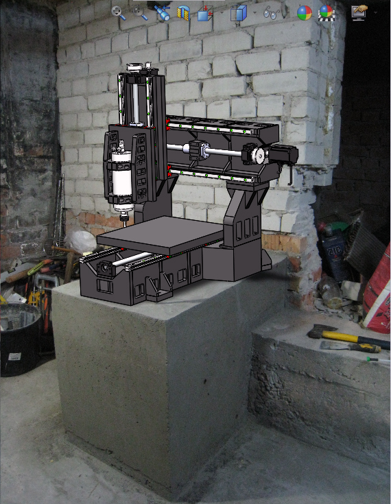

Попробовал применить сцену в SolidWorks, но что то не то с пропорциями и перспективой...

Дрюня писал(а):Попробовал применить сцену в SolidWorks, но что то не то с пропорциями и перспективой...
Прикольно, глубину перспективы модели просто нужно подстроить и тени перенаправить согласно источника света фотографии.

NKS писал(а):Прикольно, глубину перспективы модели просто нужно подстроить и тени перенаправить согласно источника света фотографии.
... и тогда можно реальный станок не делать вообще!

GuruCNC писал(а):... и тогда можно реальный станок не делать вообще!
И деталей отрендерить кому сколько надо....
Ага, только вид поставить без видимых рёбер :)
