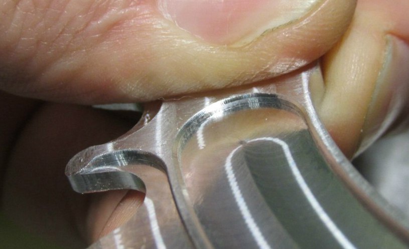

так уж сложилось что как только я запустил в работу свое детище, все время естественно без остатка пошло сразу на проектирование заказов, разработку остастки, работу на самом станке, станок я так и не достроил как хотел, оставил как есть, пока жесткости хватает, решил в следующем году строить действительно серьезный проект, рабочее поле которого будет 600на 700, вся станина будет выфрезерована на этом станке из огромных кусков люмишки, создам отдельную тему как начну проектирование, станок будет по приблизительно такой же схеме спроектирован с неподвижным порталом, ибо такая схема максимально простая и жесткая. ну а пока могу поделиться достижениями.
За то время пока я отсуствовал я успел закрыть всего пару небольших заказов.
в частности самый крупный и интересный из них звезды с переменным сечением зуба. Благодаря тому что я теперь использую только качественный новый инструмент в отличие от того что до этого я использовал только б/у переаточенный, двухзубый вместо однозубого получилось повысить надежность и скорость обработки, так же повысилась точность и качество обработанной поверхности всегда блестящее и радующее глаз. Благодаря центроискателю от версера удалось достичь отличной точности при перевороте изделий и последующей фрезеровке с обратной стороны.
Металл как и прежде самый лучший для этих целей В95ПЧТ1 приобретенный на металлобазе нашего форумчанина Leonid Vs

фаски 0.2 мм (7653 просмотра) <a class='original' href='./download/file.php?id=78353&mode=view' target=_blank>Загрузить оригинал (50.43 КБ)</a>
фаски 0.2 мм
отверстие 19мм (7653 просмотра) <a class='original' href='./download/file.php?id=78354&mode=view' target=_blank>Загрузить оригинал (61.91 КБ)</a>
отверстие 19мм
фаска 0.3 мм (7653 просмотра) <a class='original' href='./download/file.php?id=78355&mode=view' target=_blank>Загрузить оригинал (56.67 КБ)</a>
фаска 0.3 мм
