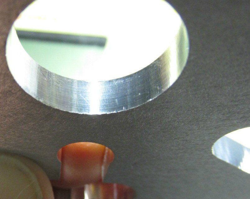

в частности самый крупный и интересный из них звезды с переменным сечением зуба. Благодаря тому что я теперь использую только качественный новый инструмент в отличие от того что до этого я использовал только б/у переаточенный, двухзубый вместо однозубого получилось повысить надежность и скорость обработки, так же повысилась точность и качество обработанной поверхности всегда блестящее и радующее глаз. Благодаря центроискателю от версера удалось достичь отличной точности при перевороте изделий и последующей фрезеровке с обратной стороны.
Металл как и прежде самый лучший для этих целей В95ПЧТ1 приобретенный на металлобазе нашего форумчанина Leonid Vs

отверстие 19мм (7877 просмотров) <a class='original' href='./download/file.php?id=78354&mode=view' target=_blank>Загрузить оригинал (61.91 КБ)</a>
отверстие 19мм
