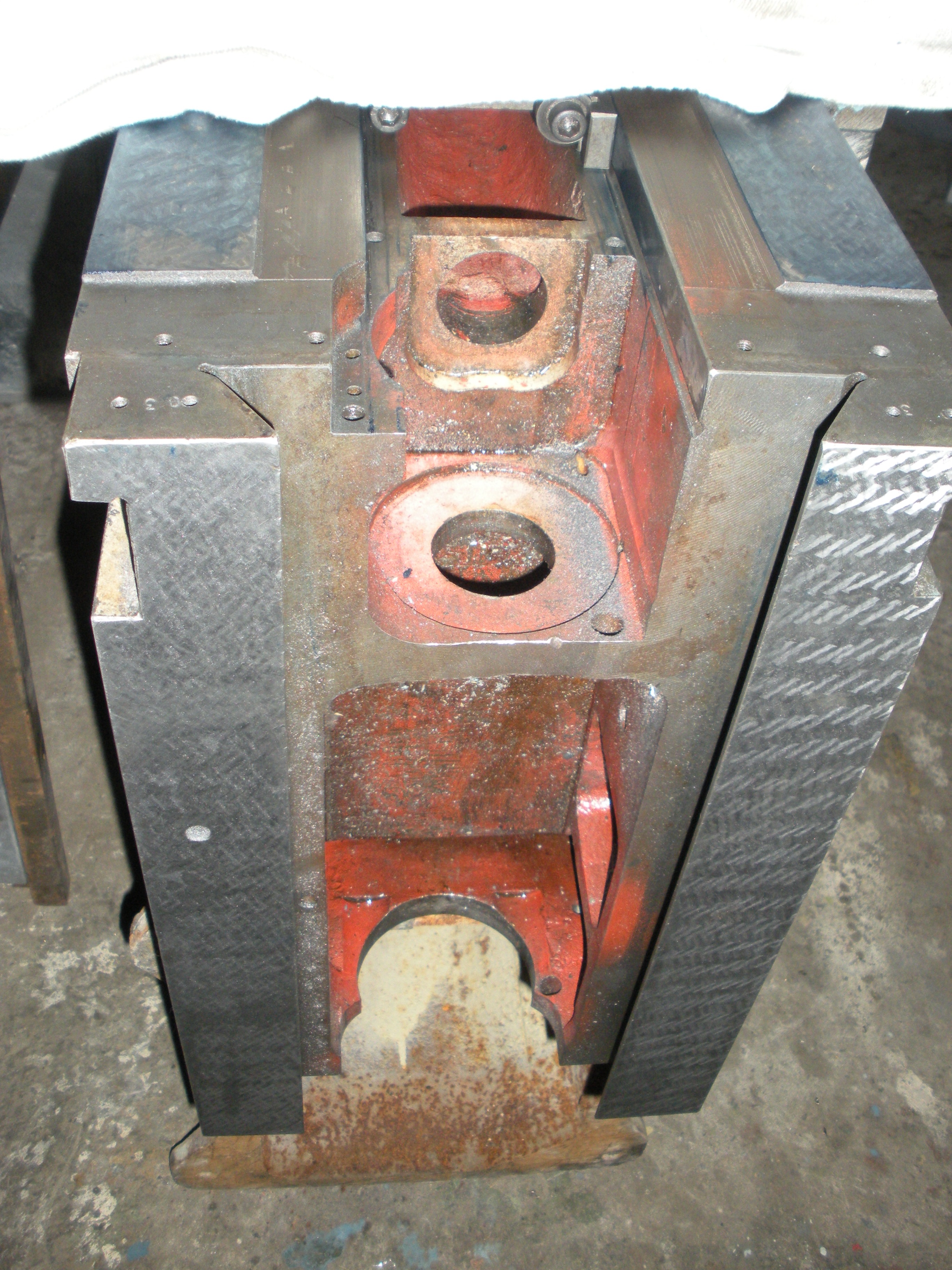

Очередная модернизация станка. На этот раз капитальный ремонт, и установка серв.
Направляющие сейчас в стадии шабровки, что удивило направляющие по Х были только фрезерованы, и была небольшая зона контакта.
DSCN1311.JPG (3941 просмотр) <a class='original' href='./download/file.php?id=93507&mode=view' target=_blank>Загрузить оригинал (2.54 МБ)</a>
DSCN1313.JPG (3941 просмотр) <a class='original' href='./download/file.php?id=93508&mode=view' target=_blank>Загрузить оригинал (2.05 МБ)</a>
DSCN1315.JPG (3941 просмотр) <a class='original' href='./download/file.php?id=93509&mode=view' target=_blank>Загрузить оригинал (2.57 МБ)</a>
DSCN1317.JPG (3941 просмотр) <a class='original' href='./download/file.php?id=93510&mode=view' target=_blank>Загрузить оригинал (2.79 МБ)</a>
Также замена опор ШВП, вместо двух мелких упорных и одного радиального подшипников, будет дуплекс радиально-упорных.
И смена цвета станка.
DSCN1327.JPG (3941 просмотр) <a class='original' href='./download/file.php?id=93511&mode=view' target=_blank>Загрузить оригинал (2.39 МБ)</a>

Предварительная шабровка выполнена.
DSCN1345.JPG (3790 просмотров) <a class='original' href='./download/file.php?id=93844&mode=view' target=_blank>Загрузить оригинал (2.4 МБ)</a>
DSCN1368.JPG (3790 просмотров) <a class='original' href='./download/file.php?id=93845&mode=view' target=_blank>Загрузить оригинал (2.97 МБ)</a>
DSCN1373.JPG (3790 просмотров) <a class='original' href='./download/file.php?id=93846&mode=view' target=_blank>Загрузить оригинал (2.83 МБ)</a>
DSCN1376.JPG (3790 просмотров) <a class='original' href='./download/file.php?id=93847&mode=view' target=_blank>Загрузить оригинал (2.72 МБ)</a>
DSCN1377.JPG (3790 просмотров) <a class='original' href='./download/file.php?id=93848&mode=view' target=_blank>Загрузить оригинал (2.81 МБ)</a>
aegis
Сообщения: 3171
Репутация: 1810
Настоящее имя: Михайло
Re: 6720ВФ2 Модернизация после модернизации
Сообщение aegis »
Дмитро, трубки не забудь проверить все, ато они часто бывают недосверленными или забитыми(((
нікому нічого не нав'язую.
Дмитро
Сообщения: 1060
Репутация: 1139
Откуда: Киев
Сообщение Дмитро »
aegis писал(а):Дмитро, трубки не забудь проверить все, ато они часто бывают недосверленными или забитыми(((
Уже проверенные, также будут добавлены еще точки подачи масла.
