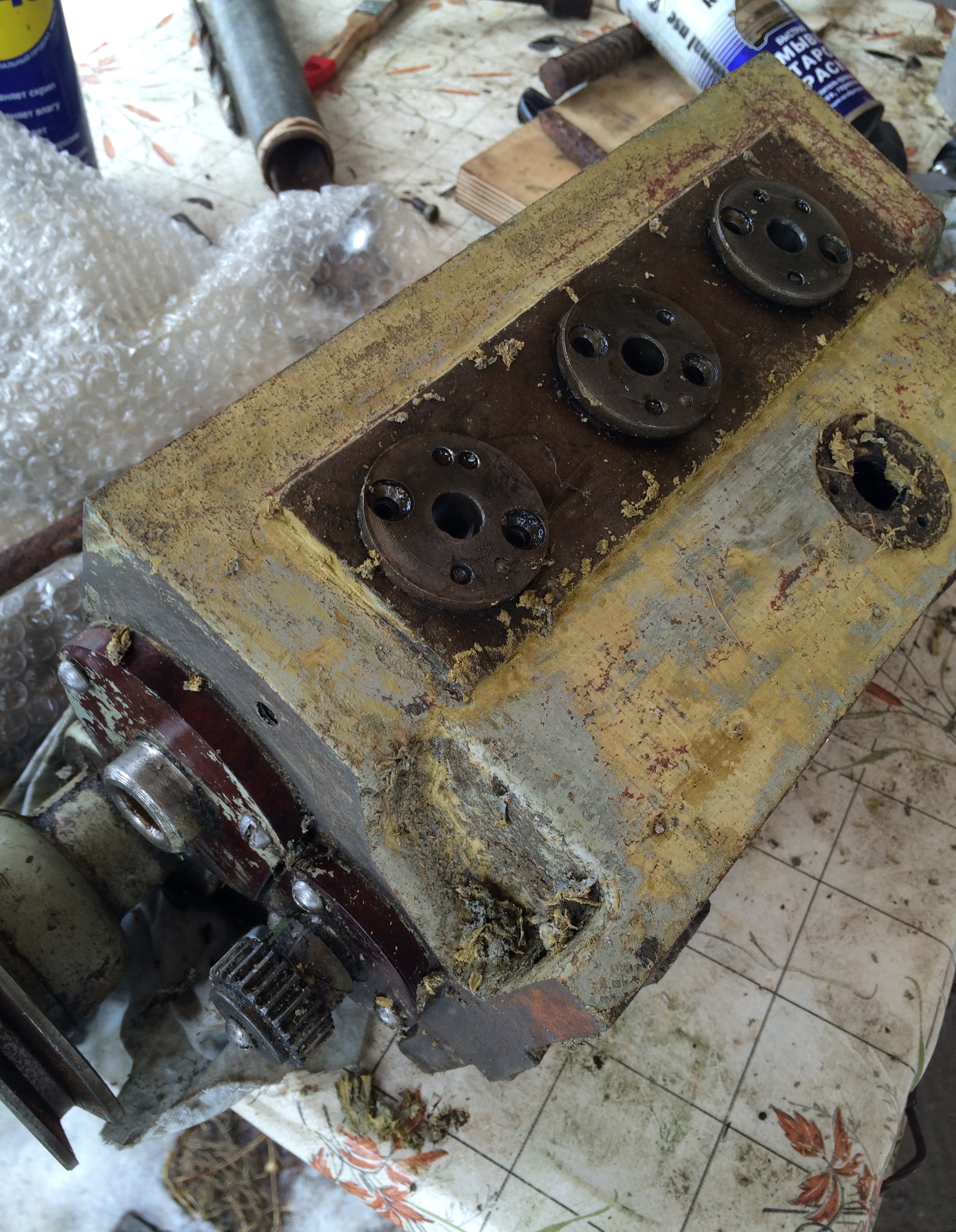

Не, я переднюю бабку даже не трогал пока. Боязно. Станину "раскидал" (недавно подслушал термин прикольный, че не брякнуть? :) ) коробку подач снял, вскрыл. Смазки она не видела лет..... сколько мне лет - столько же она и смазки не видела. Ванночка была закрашена из 7 слоев краски пятью. Т.е. почти сразу станочку доступ масла перекрыли. Однако, надо заметить, что шестерни вполне себе ничего. Люфтов особенных не замечено.
Жаль только вал резьбонарезной покрашен .... чем его отчищать - не ясно. Щетка железная (но мягкая) сняла основную краску, но кое что осталось. Стоит в углу, грустит.
разобрал подачи все от резцедержателя до большой продольной. Снял. Жуть-мрак. Их не мыли никогда. Купил канистру керосина. Буду купать :)

aftaev писал(а):Берешь ненужные тряпки
Predator писал(а):Хотел этот же способ предложить
Огромное спасибо за участие и подсказку, господа! Метод действительно супер! Но на моем станке краски СТОЛЬКО, что переднюю бабку только со второго раза. С первого краска снималась "рубашкой" прямо, толщиной 2, а то и 3 мм. Так смаржопливалась как шкура у бассета и слезала. Но нижний слой, видимо заводской, очень быстро застывал опять и тряпка к нему прилипала.
Что такое "обильно" надо было еще понять :) Я по-началу не понял, что до состояния лужи, т.е. когда тряпки насытились этим 646. Зря час вокруг ходил :)
