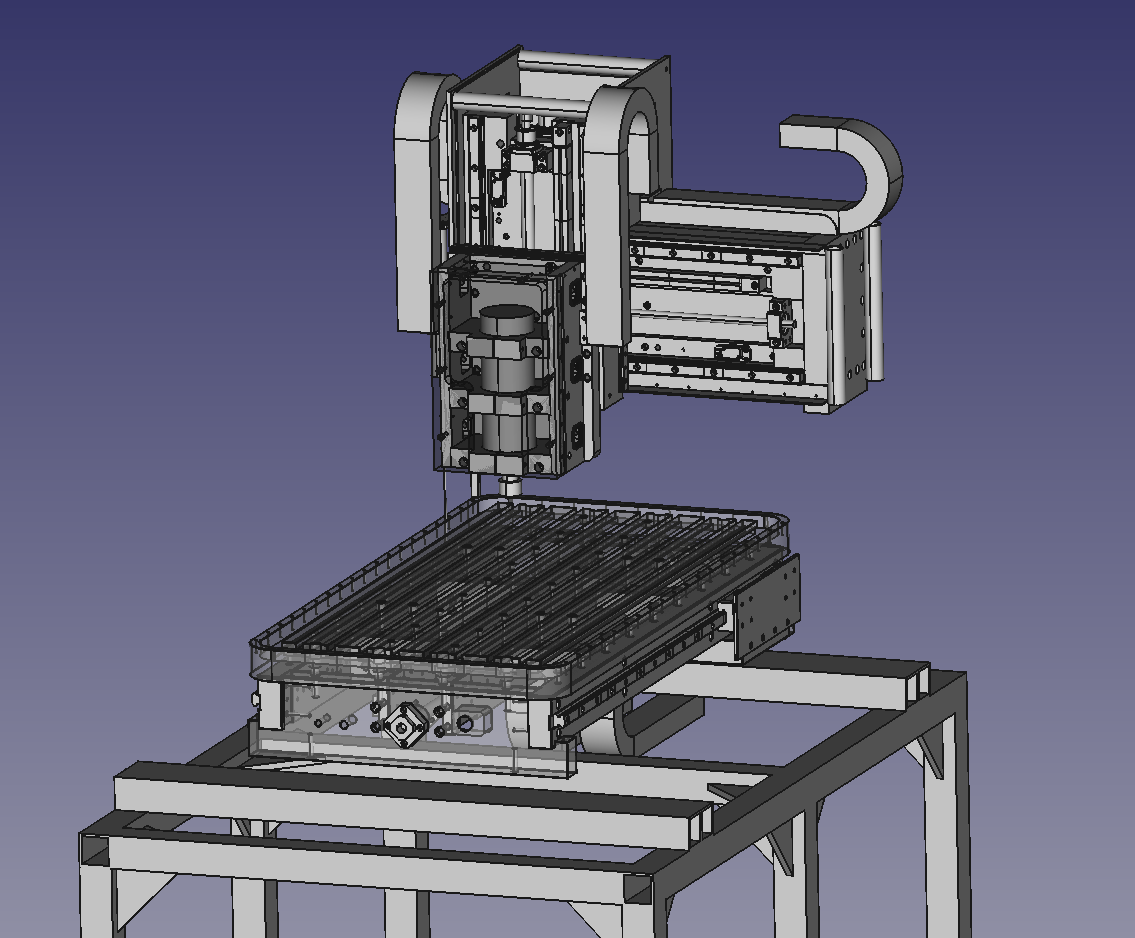

Долго ли коротко, но вот пришло время и мне завести темку про мой станочек. Он, станочек, конечно еще в зачаточном состоянии, но уже начали проявляться кое-какие подвижки и отчеты.
Дюралевый станок с подвижным порталом. На сервах LeadShine 400W c микронными линейками по всем осям. Конструкция портальная, достаточно простая, но "мяса" много. Управление - Mesa и к ней всякие платки.
Рабочее поле:
670*270*170 (по размеру линеек)
Размер стола при этом 1000*500.
Обрабатываемые материалы:
Все что попадет под руку. Вообще, рассчитывал на основные потребности: текстолит (платки), дюраль, сталь.
Чертежи, фото, видео станка:
За основу взят проект и идеи Frezeryga, только не с подвижным столом, а портал. Ибо нужно длинные детали обрабатывать, а на подвижном столе это проблематично. Да и всякие датчики/вакуумные столы (планируется) сложно коммутировать с подвижным столом.
Некоторые детали скрыты, иначе не видно ничего. Защиты всякие и стойки портала мешают осмотру :)
Общий вид чертежа (4492 просмотра) <a class='original' href='./download/file.php?id=73122&mode=view' target=_blank>Загрузить оригинал (91.96 КБ)</a>
Общий вид чертежа

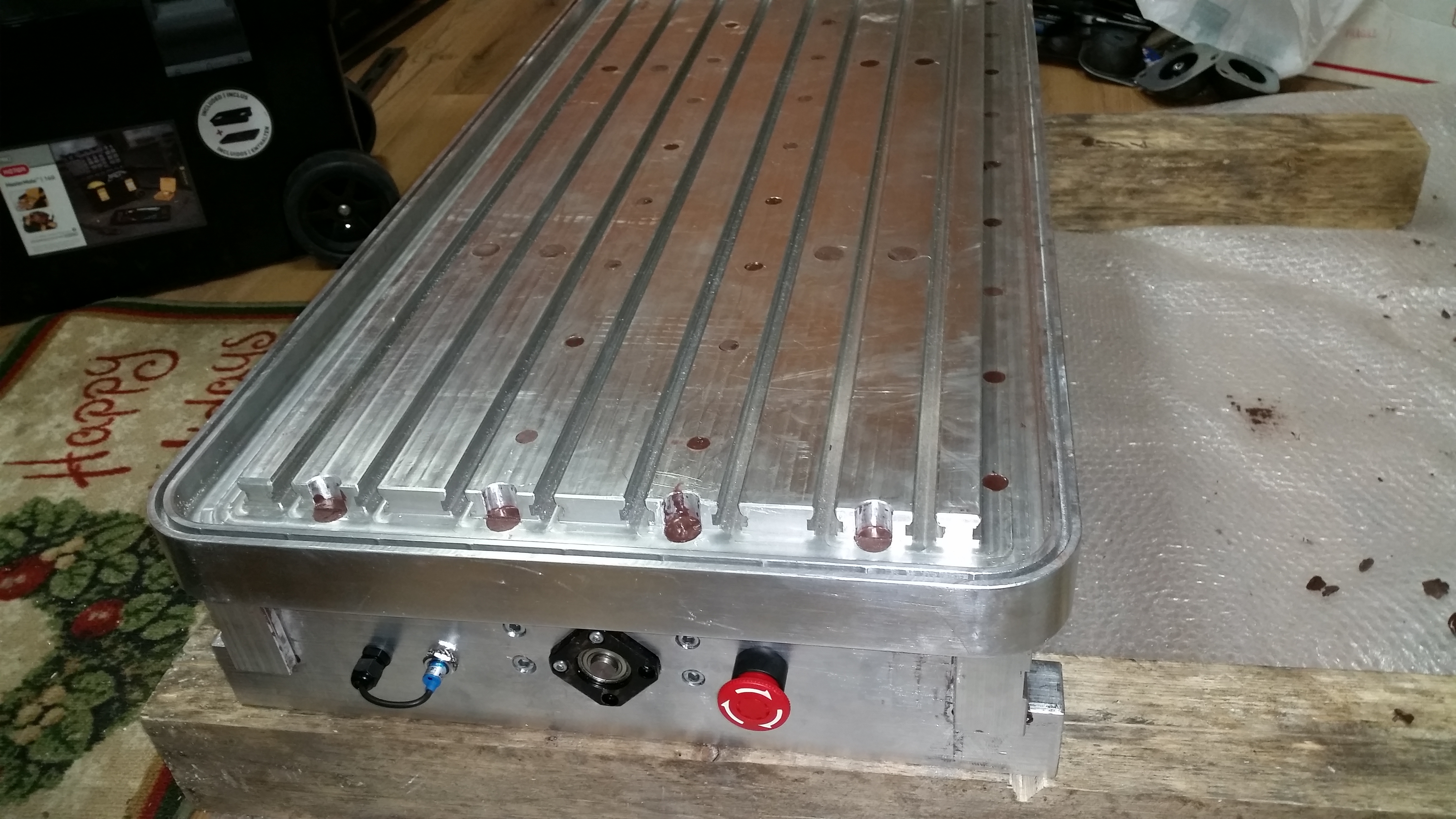

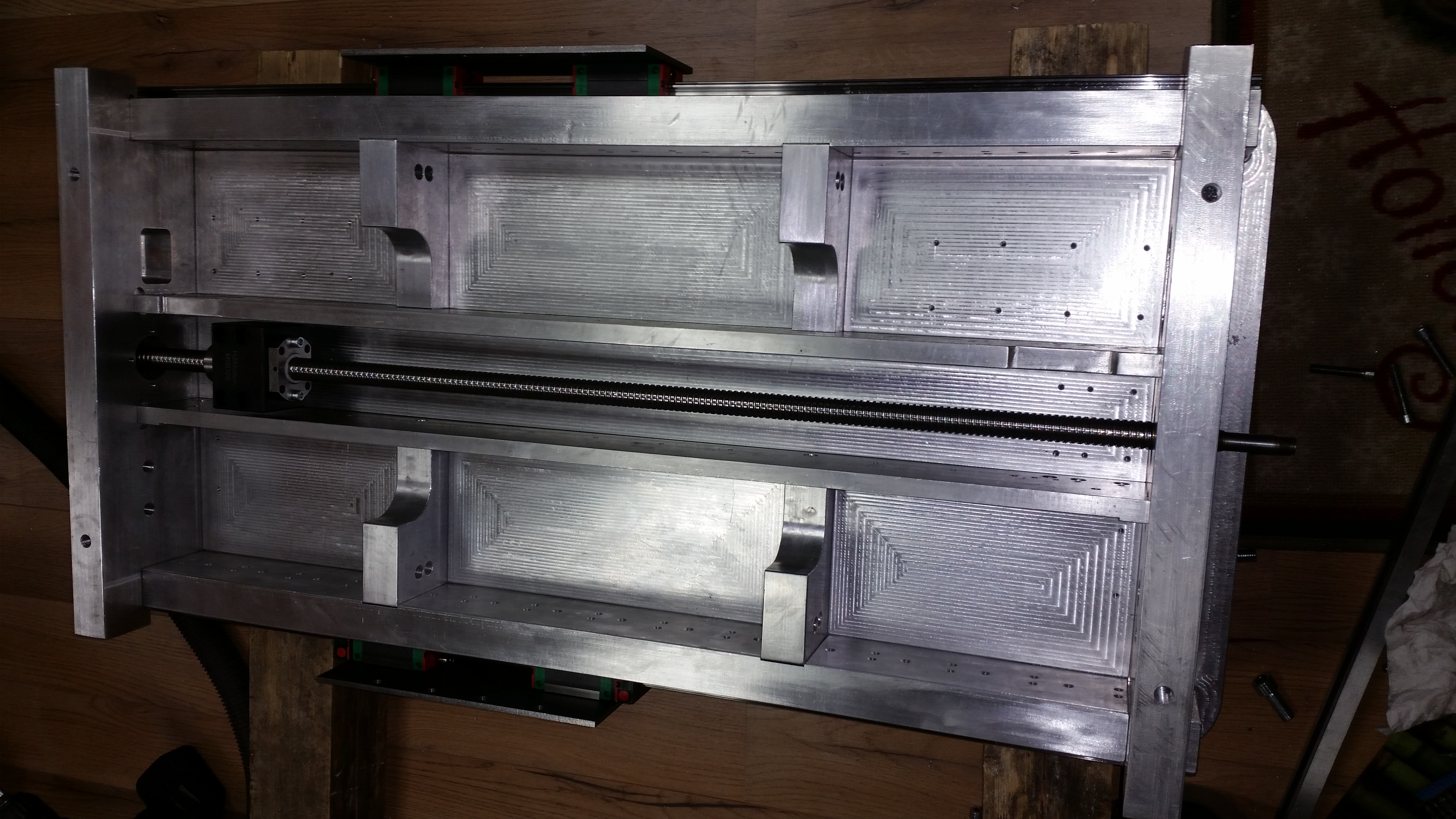

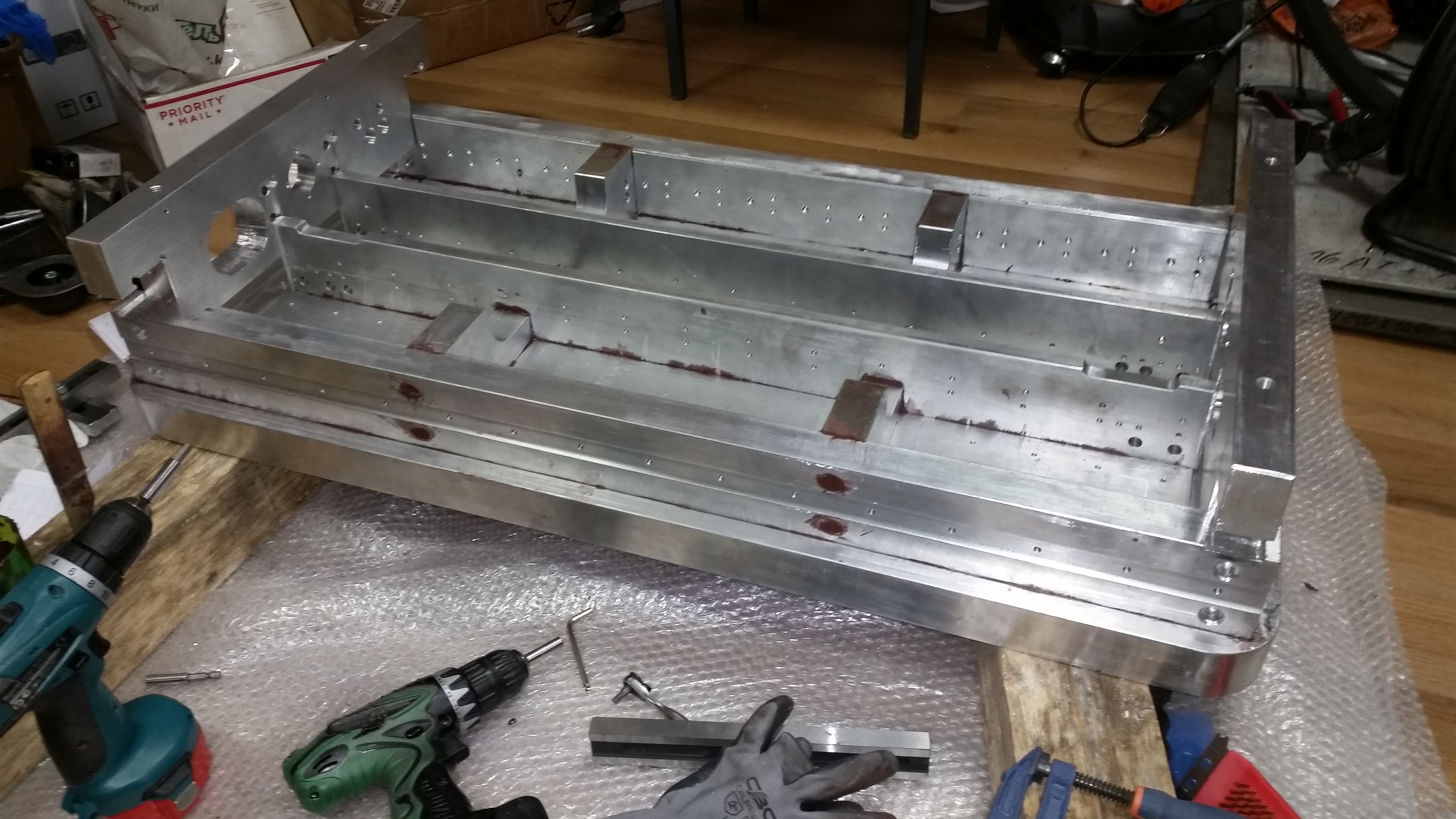

Начало получаться вот что:
Столик станка обретает &quot;живой&quot; вид. (4492 просмотра) <a class='original' href='./download/file.php?id=73123&mode=view' target=_blank>Загрузить оригинал (4.04 МБ)</a>
Столик станка обретает "живой" вид.
Прадварительная сборка (4492 просмотра) <a class='original' href='./download/file.php?id=73124&mode=view' target=_blank>Загрузить оригинал (4.81 МБ)</a>
Склейка деталей металлополимером (4492 просмотра) <a class='original' href='./download/file.php?id=73125&mode=view' target=_blank>Загрузить оригинал (4.04 МБ)</a>
Что не получилось:
Не получилось собрать стол по чертежам без шаберов и клея, хотя надежда такая была. Но это иная, забытая мной история. Сейчас станина даже лучше чем планировалась. Она - монолитная! Вся собрана на металополимере насмерть. Да, есть недостаток - не разобрать. Но есть и достоинство - жесткость как у лома.
На фотке видна петля провода от датчика в муфту. Идейка мне казалась хорошей. Надо будет туда какую трубочку или коробочком закрыть и подшипник и этот натюрморт.

Стол из плиты 60×1000×500
20ка маловата?
Ну, коль даже и так - это все едино "проба пера".
Да и крнструкция позволяет с минимумом переделок всадить туда 35 винт.
Два винта было бы вообще идеально, но об этом уже только в другом станке можно думать
Лужу! Паяю! ЭВМ починяю! Дюралем фарцую! Наношу всякую другую неизгладимую пользу населению :)
TAV
Сообщения: 376
Репутация: 117
Настоящее имя: Антон
Откуда: Иркутск
Re: Портальчик по стали 670*270*170
Сообщение TAV »
Да хватит 20-ки за глаза.
Он же алюминиевый, а не стальной.
А ноги портала покажи, а то без них нифига не пойму.

а толщина стоек портала какая будет
Darxton
Сообщения: 2036
Репутация: 623
Сообщение Darxton »
TAV писал(а):Да хватит 20-ки за глаза.
Так по стали же. Винт тянуться будет весьма бодро. А еще подшипники опор. А еще контакт шариков в ШВП. Я в свой проект 25е запланировал, по оси с порталом - 2 винта, и то считаю - мало.

robot-home2000 писал(а):а толщина стоек портала какая будет
40ка 1151Т1 со стальными усилителями.
Darxton писал(а):Я в свой проект 25е запланировал
Хорошо быть богатым и здоровым :) Я и на рельсы 25ки смотрел (широкие в том числе и парные) и много чего выдумывал, но баланс цена-качество знаете ли :)
Я этот станок рассматриваю как опыт больше. Не сдюжит стальку - буду знать почему.
Однако, рассуждаю так: Если уж я на своем нынешнем станке сталюки обрабатывал, то этот сможет без разговоров. Ну, режимы подобрать, ну износ инструмента. Но, думаю, что валы висячие с каретками не стоит и сравнивать, а ШВП 1205 на самых простых одинарных гайках с 2005 и DFU гайках - это небо и земля.
Да и как я уже сказал - заменить подшипники и винты на 25ые или даже 30ые можно без изменения конструкции. И подшипниковую пару упорно-опорную всадить и второй подшипник упорно-опорный поставить с натягом.
Если уж делать действительно крутяку по сталюке, то вон стоит 3A463, МИ250, ФС-250-02, 6Р81Г и всякого другого добра... забирай-переделывай. Там-то уж точно будет жесткий жесткач по чему угодно :) Но, надо научиться сначала. С тяжелыми станками все иначе (насколько я без опыта могу понять).

В схеме линейки виднеются. Только установлены не по паспорту... Не смущает? Или "да х с ним, с плащом"?

Не будет тут таких нагрузок, что бы 20-ку потянуть серьезно. На шпиндель посмотри, ему сталь только понюхать. Максимум 4мм фреза и съем 1-1,5мм при оборотах в 5000, это со шпинделем хотя бы в 3 кВт
Какие нагрузки на таких режимах, 15кг и то наверное меньше.
Конечно чем больше, тем лучше, но копейку считать не менее важно.
nanthony
Сообщения: 491
Зарегистрирован: 06 ноя 2013, 18:58
Настоящее имя: Антон Никифоров
Сообщение nanthony »
Darxton писал(а): схеме линейки виднеются. Только установлены не по паспорту...
Пардон. Очень даже по-паспорту они установлены. Т.е. запрета на такую установку я нигде не наблюдал. Паспорт был прочитан даже задом-наперед и вверх ногами (не говоря уже о нормальном порядке прочтения).
Разве что я не стал устанавливать защитные кожухи, что с ними в комплекте идут, ибо некуда, да и незачем. Линейки и так все под защитой скрыты.
TAV писал(а):Максимум 4мм фреза и съем 1-1,5мм при оборотах в 5000
Шпиндель 2.2кВт. Если 1.5 грызет сталюку 6ой 4х заходной по 2мм припуску, хоть и не очень резво, но грызет, то этому-то что? Самая большая трабла это жесткость, а не мощность.
По-идее конструкция предусматривает как 80мм 1.5 или 2.2кВт так и 100мм 3кВт (при замене крепежа, конечно). Именно для этого 3 крепежки для шпинделя и предусмотрено. Всегда работают только 2.

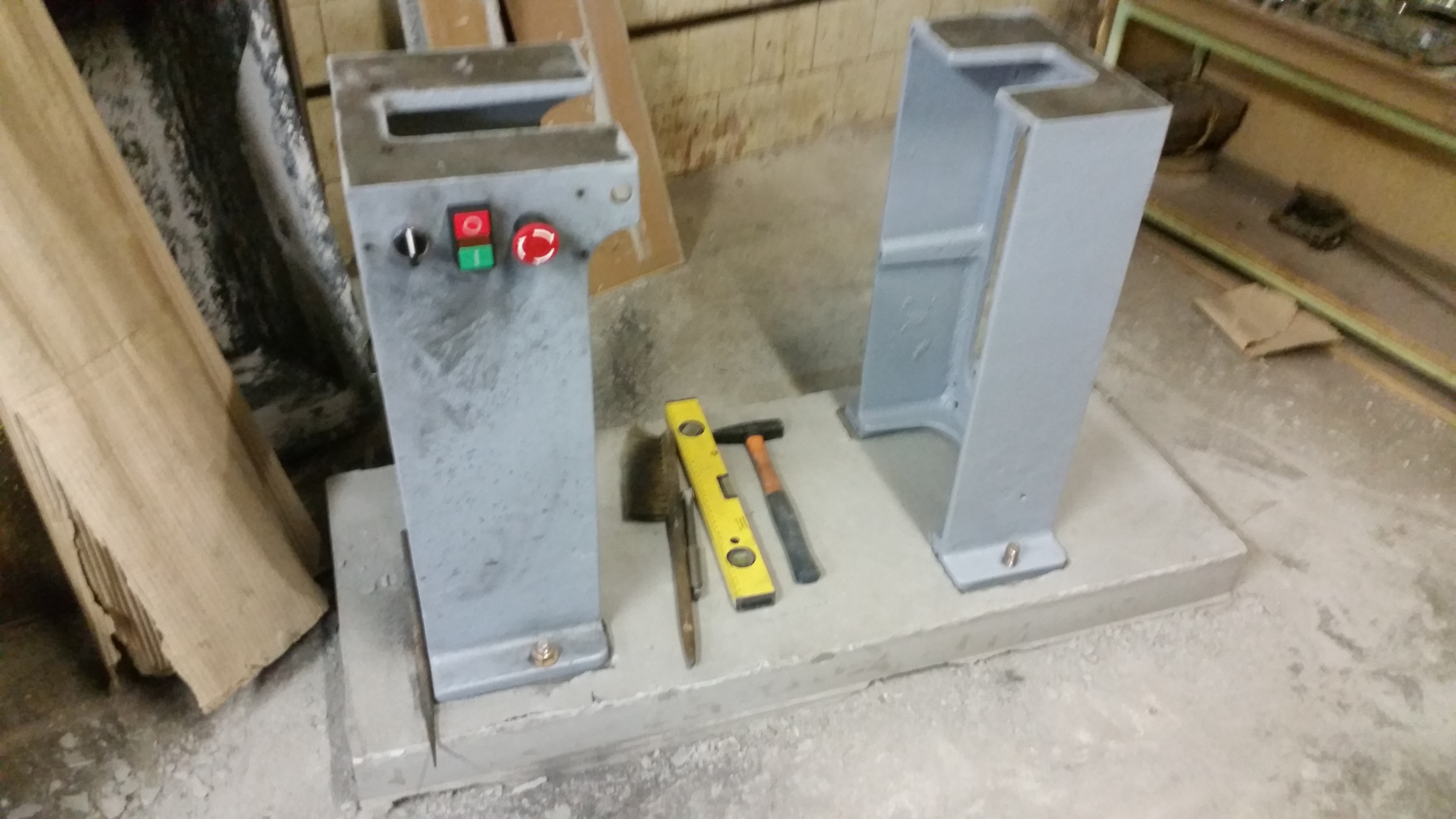

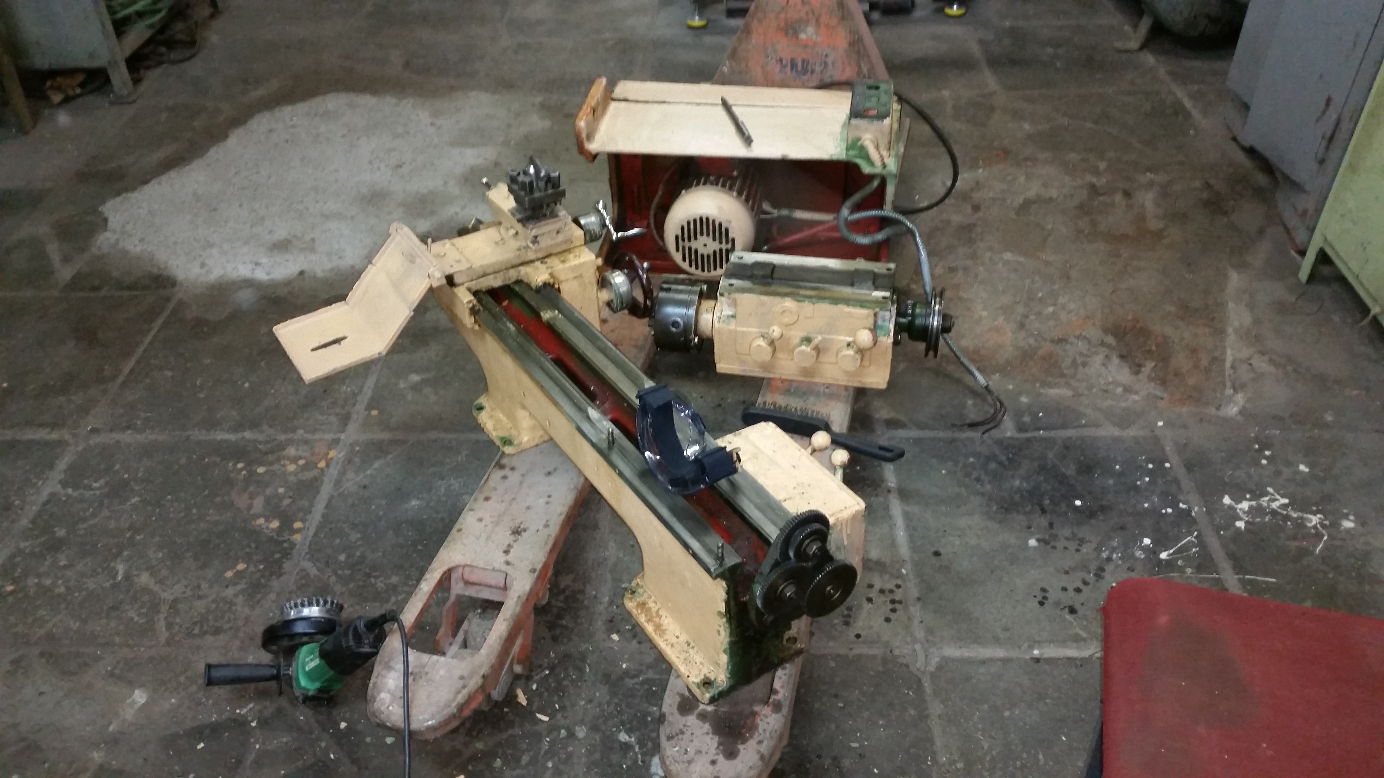

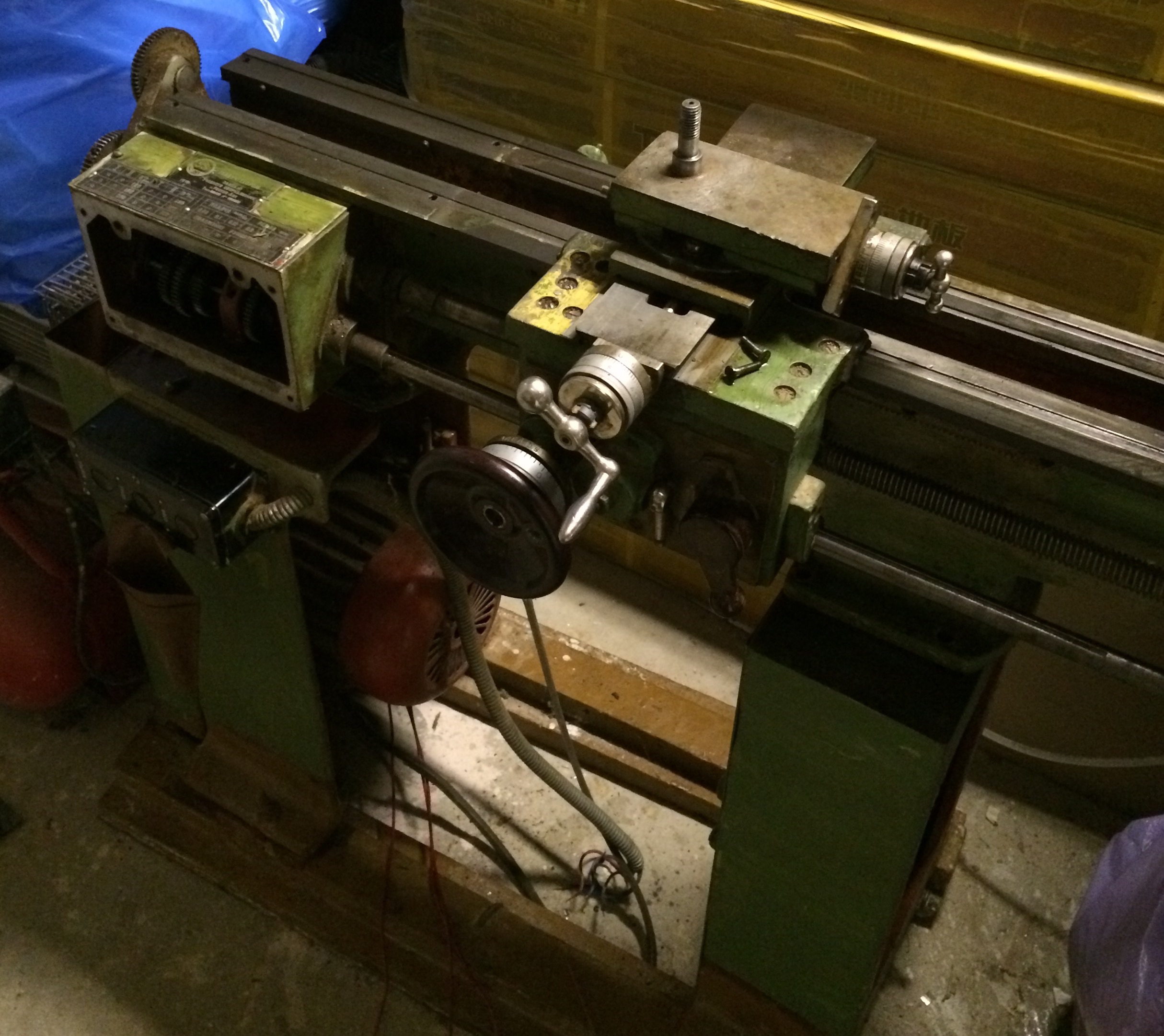

Не совсем портальчик и не совсем в тему, но не заводить же новую.
Между делом добыл вот такое добро:
Первоначальное &quot;чудо&quot; (3678 просмотров) <a class='original' href='./download/file.php?id=74117&mode=view' target=_blank>Загрузить оригинал (3.78 МБ)</a>
Первоначальное "чудо"
(знаю, что передняя бабка кверху ногами :D )

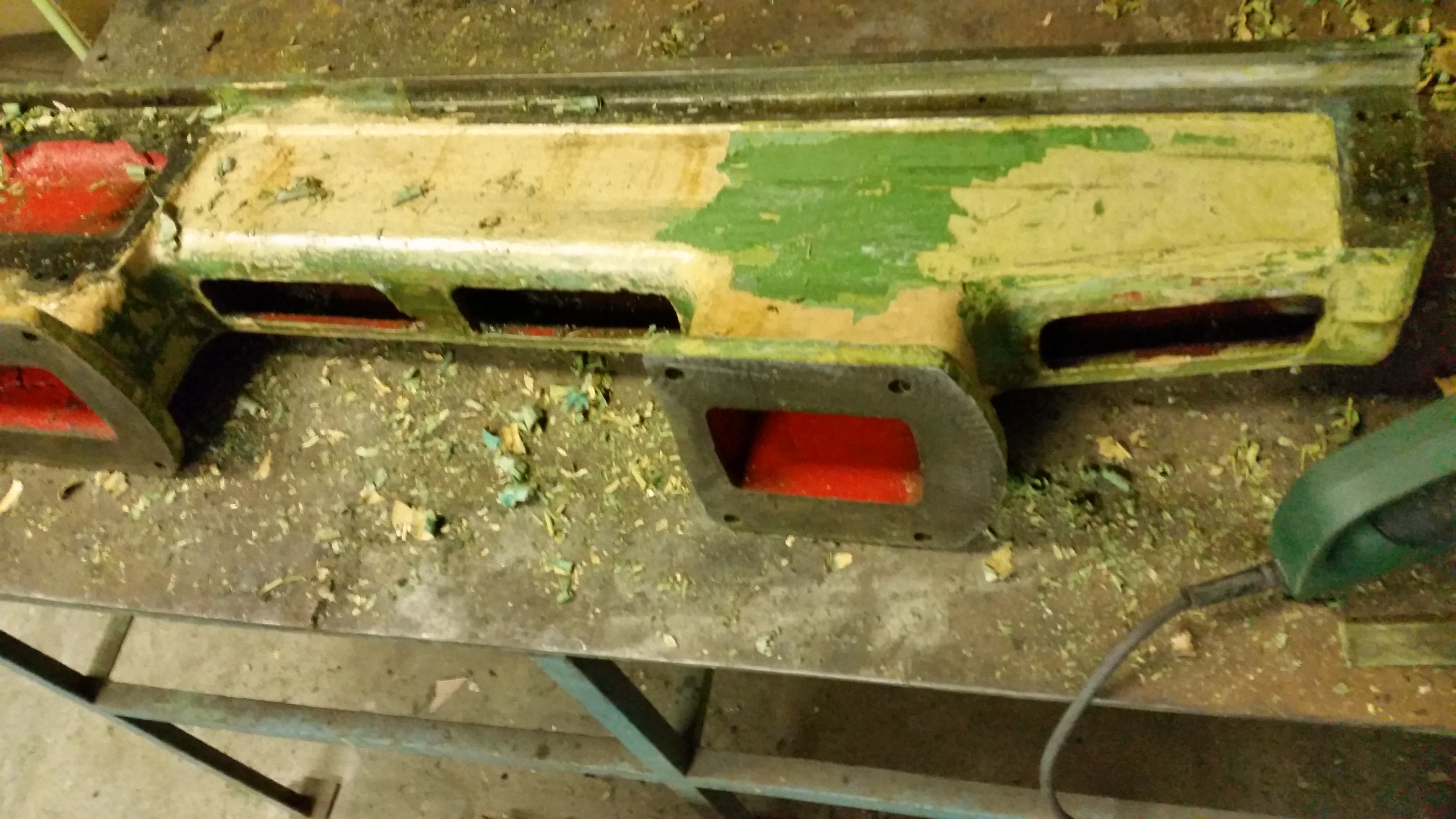

Обещали, что его сразу можно включить и точить, но как-то не решился я "работать" на станке, на котором закрашены все лимбы и малая продольная.
Вообще, на станке найдено было 7 слоев краски. Два первых - нормальные, а дальше.......
Вощем не мой метод такое включать. И начал я "восстановление" (которое может запросто превратиться в "добивание" почти мертвого ТВ-6). Но моя текущая иллюзия заключается в том, что все это будет работать и, в последствии оЧПУшица.
Был залит фундамент с анкерами на месте старого аналогичного по-размеру станка. На котором красуются уже ошкуренные прогрунтованные и покрашенные (и уже испачканные) тумбочки. Стальные проставки слишком глубоко. Думаю как быть, но пока до них доковырял ;) Хотел станину сделать по-выше. Дюже мелкий станок. Нагибаться постоянно не охота. Поленился я сразу собрать и измерить расстояния между болтами. Сделал по паспорту. Промазал аж на 3мм. Но, поскольку анкера М16, то чуть расточил отверстия в тумбах (сделал их по-длиннее) и появилась некоторая свобода для установки и регулировки
Тумбочки на подиуме (3678 просмотров) <a class='original' href='./download/file.php?id=74115&mode=view' target=_blank>Загрузить оригинал (3.31 МБ)</a>
Тумбочки на подиуме
Кнопочки "родные" заменены на новые кнопочные посты. Почему "Выкл" и "Stop" рядом? Да потому что при оЧПУшивании "Stop" коммутируется иначе. И его удобнее нажимать коленом, чем клавишу "0" на силовом посте.
Да, отверстия под кнопочные посты немного ослабляют тумбочку, но я посчитал, что не сильно. Может и заблуждался, но уже сделал.
Левый переключатель - направление для ЧП со средним положением "торможение".

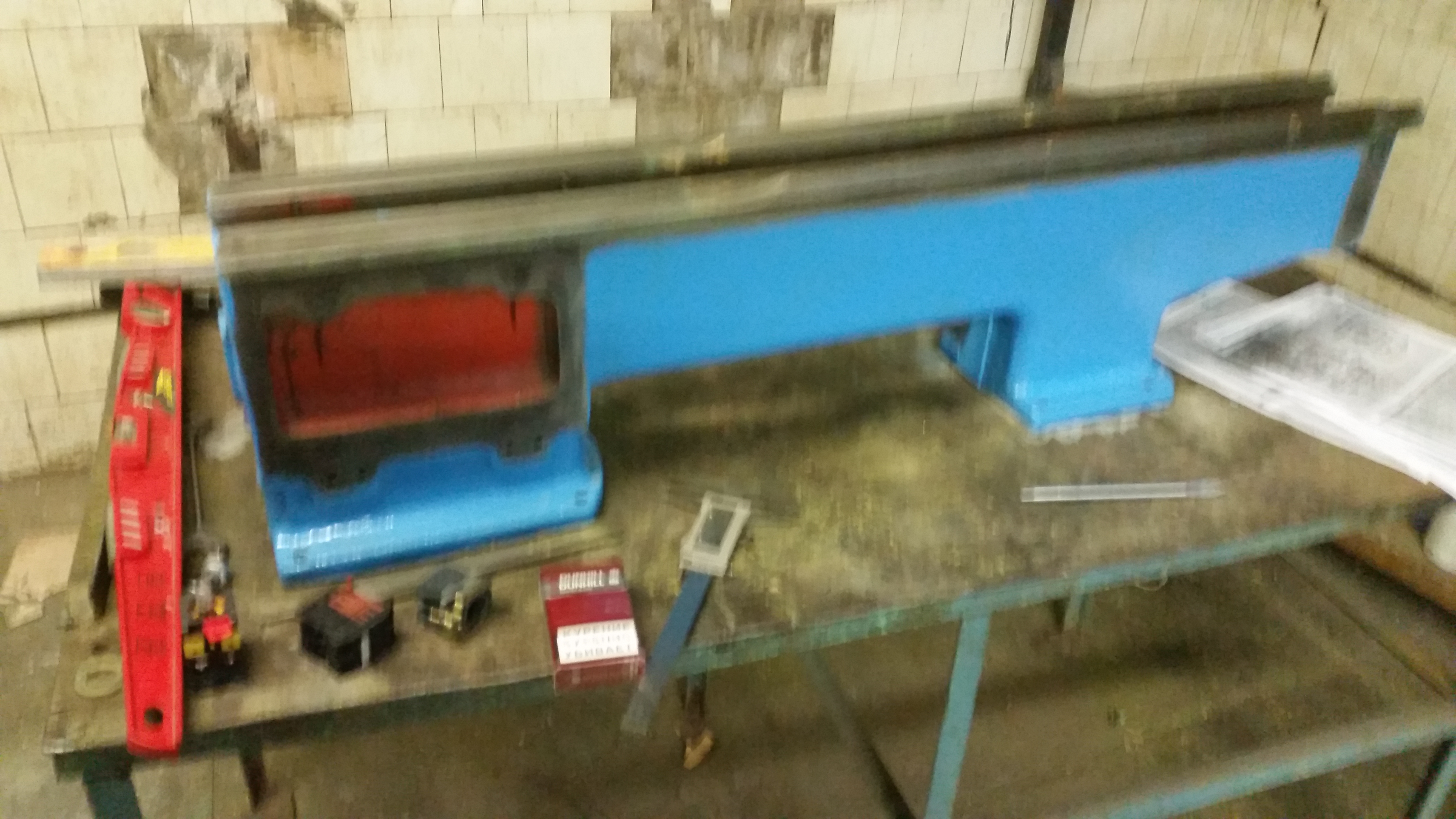

Станинка вот из такой (это уже очень сильно обработанная и отмытая):
Обдир станины (3678 просмотров) <a class='original' href='./download/file.php?id=74116&mode=view' target=_blank>Загрузить оригинал (3.65 МБ)</a>
Обдир станины
Стала превращаться в другую:
Первая стадия покраски (3678 просмотров) <a class='original' href='./download/file.php?id=74114&mode=view' target=_blank>Загрузить оригинал (3.45 МБ)</a>
Из "ЧПУ" темы пока планируется только частотник на мотор, к стати, мотор польский и в идеальном состоянии.
Дальше планирую сначала сохранить все в первозданном, но коробку подач c гитарой первым делом заменить на серву, да и на главный привод серву поставить шоп синхронизировать с подачей уже через контроллер, а то шагов подач совсем немного, а с гитарой и сменными шестернями не напляшешься.
Пока не знаю какие сервы ставить, как ставить уже есть задумки. Ввиду этого вопросы (внизу).
Вал, ясное дело, будет один единственный и на подачу и на нарезку, но как сохранить возможность ручного перемещения? Сохранить вал с родной маточной гайкой? (проще с резьбовой винт/гайкой, она на ШВП похожа, только разъемная, но управление удобнее через маточную гайку), но тогда не будет работать сам маточный механизм, а для ручной работы без него не жисть. Или пытаться очпушить постепенно и сохраняя возможность работать вручную это идиотизм?

Прикольно, мы прям в синхроне, и станина тоже покрашена :hehehe:
image.jpg (3658 просмотров) <a class='original' href='./download/file.php?id=74124&mode=view' target=_blank>Загрузить оригинал (780.76 КБ)</a>

Askov писал(а):мы прям в синхроне
Прикольно. Но я последний раз лимб крутил когда на разряд сдавал, году эдак в 85-86 :) Так что мне предстоит заново учиться :)

Ничего страшного, как говорится: опыт - не пропьешь! ;)

Я в 72ом :) Ща четвертый день кручу планшайбу :)
