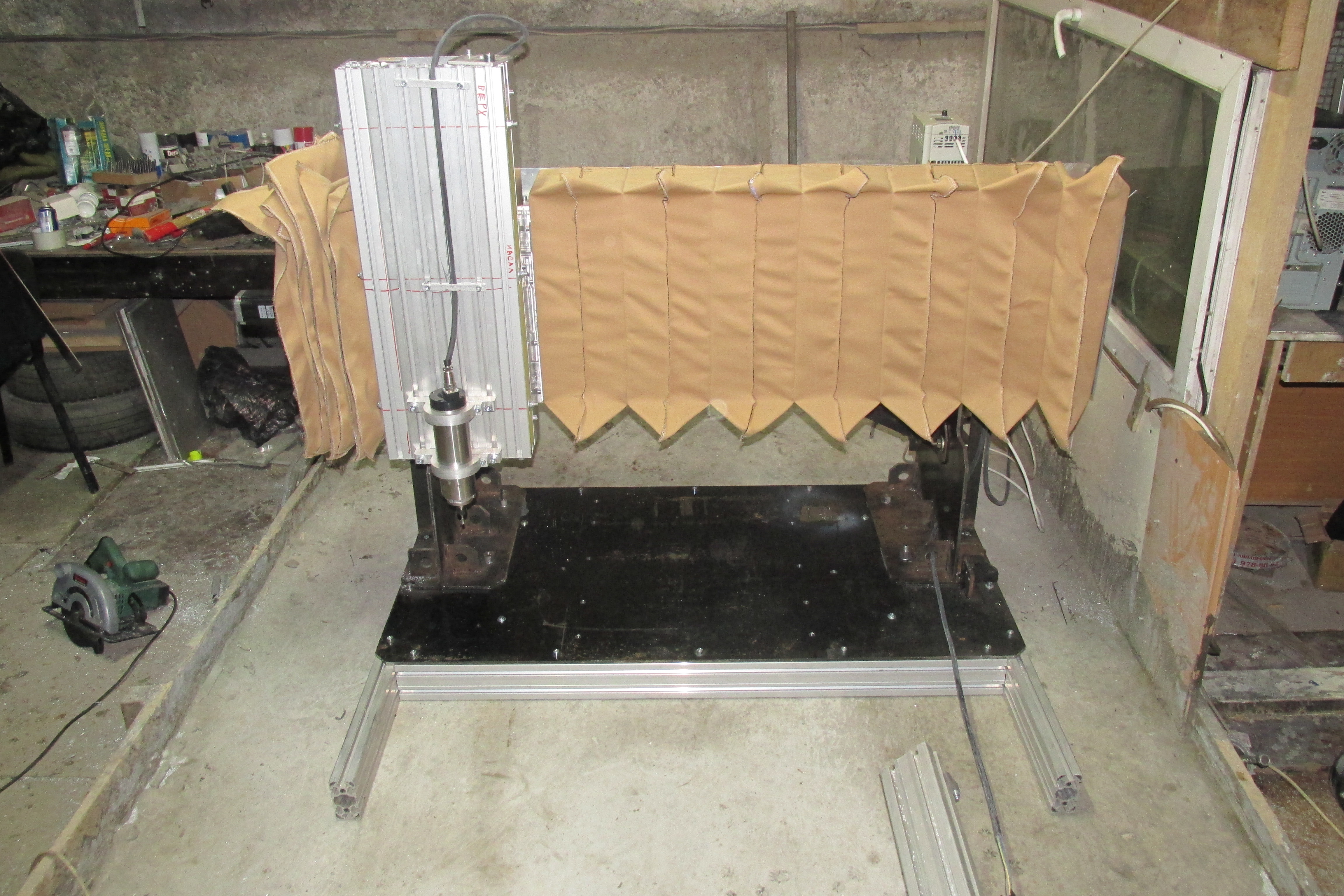

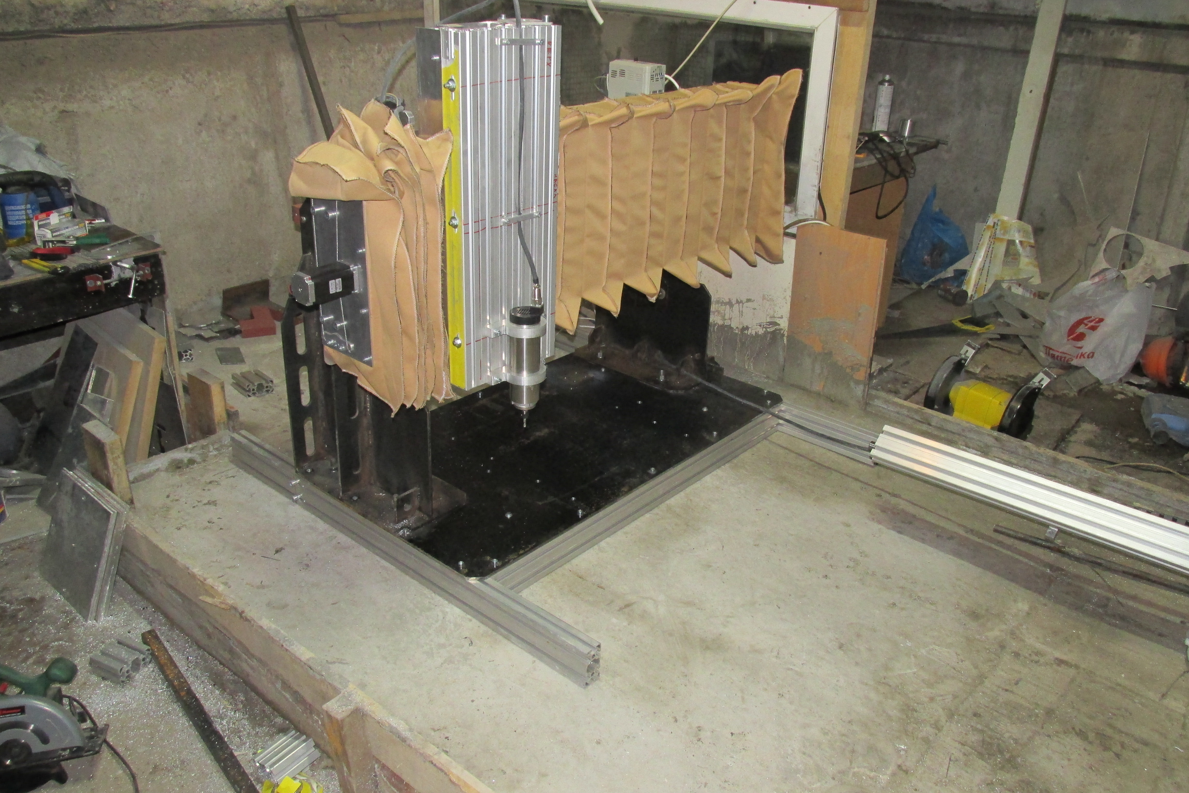

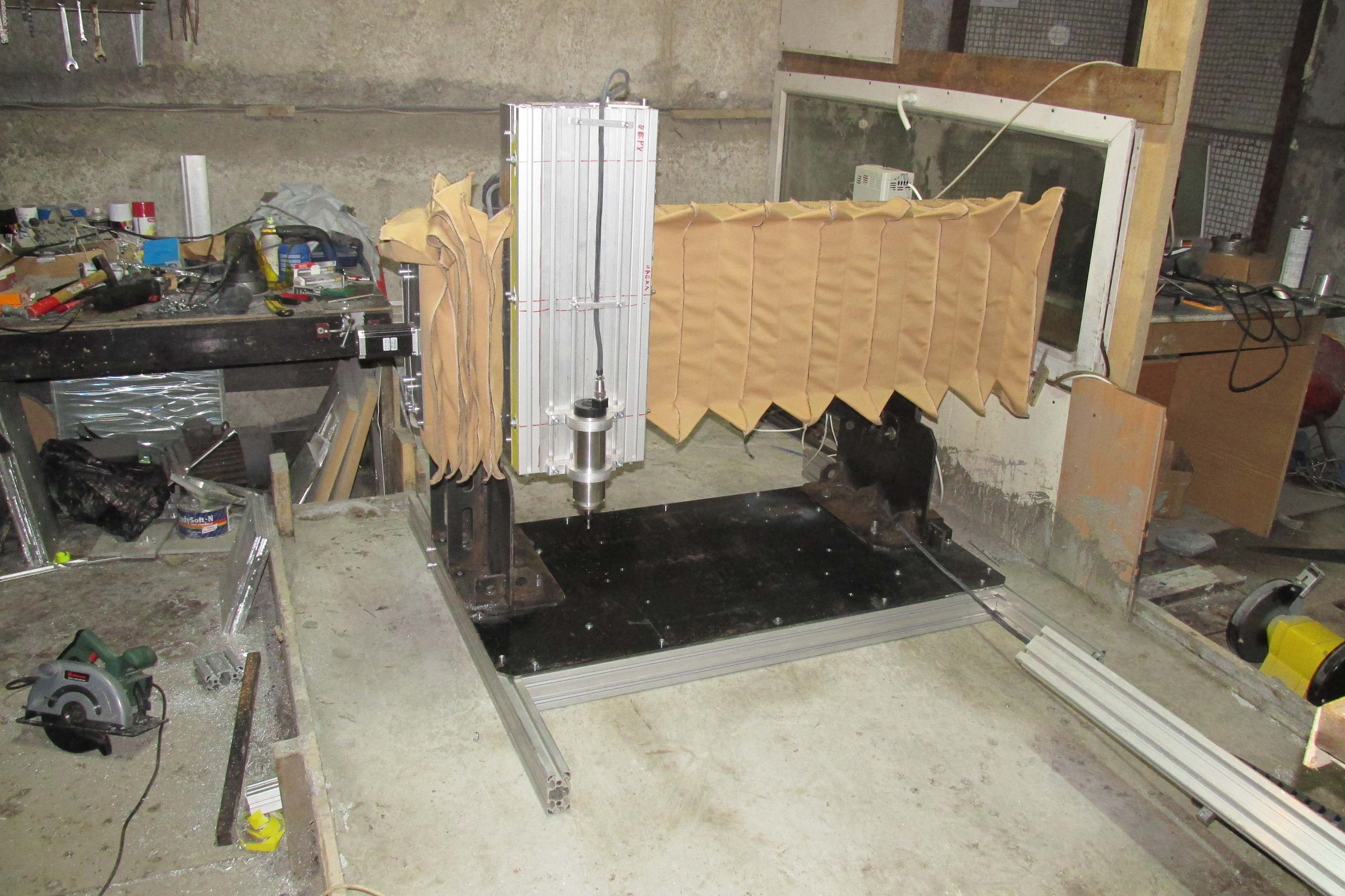

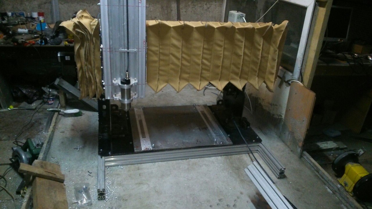

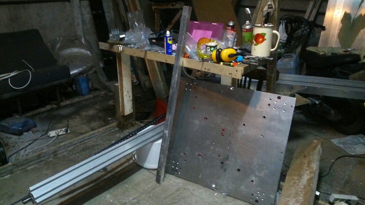

А тем временем идут окончательные этапы сборки , самая важная часть установка стоа и выставление перпендикулярности. Уже совсем близко, на этой неделе уже все заработает.
спустил на землю (4189 просмотров) <a class='original' href='./download/file.php?id=73085&mode=view' target=_blank>Загрузить оригинал (3.27 МБ)</a>
спустил на землю
IMG_0024.jpg (4189 просмотров) <a class='original' href='./download/file.php?id=73086&mode=view' target=_blank>Загрузить оригинал (3.63 МБ)</a>
IMG_0025.jpg (4189 просмотров) <a class='original' href='./download/file.php?id=73087&mode=view' target=_blank>Загрузить оригинал (3.5 МБ)</a>
установка последних деталей на стол (4189 просмотров) <a class='original' href='./download/file.php?id=73083&mode=view' target=_blank>Загрузить оригинал (153.41 КБ)</a>
отфигарил кусок плиты от столешницы (4189 просмотров) <a class='original' href='./download/file.php?id=73084&mode=view' target=_blank>Загрузить оригинал (158.93 КБ)</a>

гармошка прикольная. интеренсо, надолго ли её хватит. сложно в изготовлении?
ridirt
Сообщения: 654
Репутация: 277
Откуда: Спб
Re: Фрезер 1000 на 1160 авиационный алюминий , мягкая сталь.
Сообщение ridirt »
pup писал(а):гармошка прикольная. интеренсо, надолго ли её хватит. сложно в изготовлении?
гармошка вторая по сложности после плиты оси Z оказалась. Если есть подруги или родственницы которые любят шить или просто имеют швейную машину то проще. но все равно , раскрой каркаса, раскрой ткани, пошив, потом на клей, потомс установкой еще морока. хватит думаю на столько насколько хватит тросиков по которым она ездит, но слава богу все меняется и не скажу что очень сложно, дело на 3 часа максимум поменять.

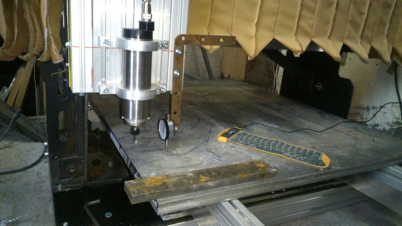

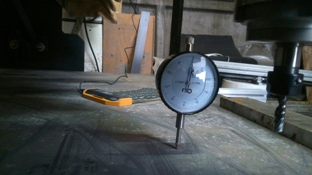

сегодня закинул таки наконец то стол на станок. Пока все гуляет +- 0.6 мм по всему столу, нужно шлифовать снизу, закреплять стол понормальному(был не закреплен) и Фрезеровать по всей поверхности поскольку обратная сторона без обработки.
с горем пополам вроде выставил боле или менее ровно стол, осталось теперь программой насверлить крепежныхо отверстий и нижнюю плиту зафиксировать на болты и эпоксидку и можно начинать фрезеровать поверхность будет. Дже не представляю сколько времени может уйти чтобы прогнать 1000/1600 мм повержность хотя бы пару раз грязновой и чистовой.
А еще решил прислушаться к советам и всю электронику перенести в шкаф отдельный , купил огромный шкаф для этих целей, самый большой что был в магазе на первом фото слева в коробке

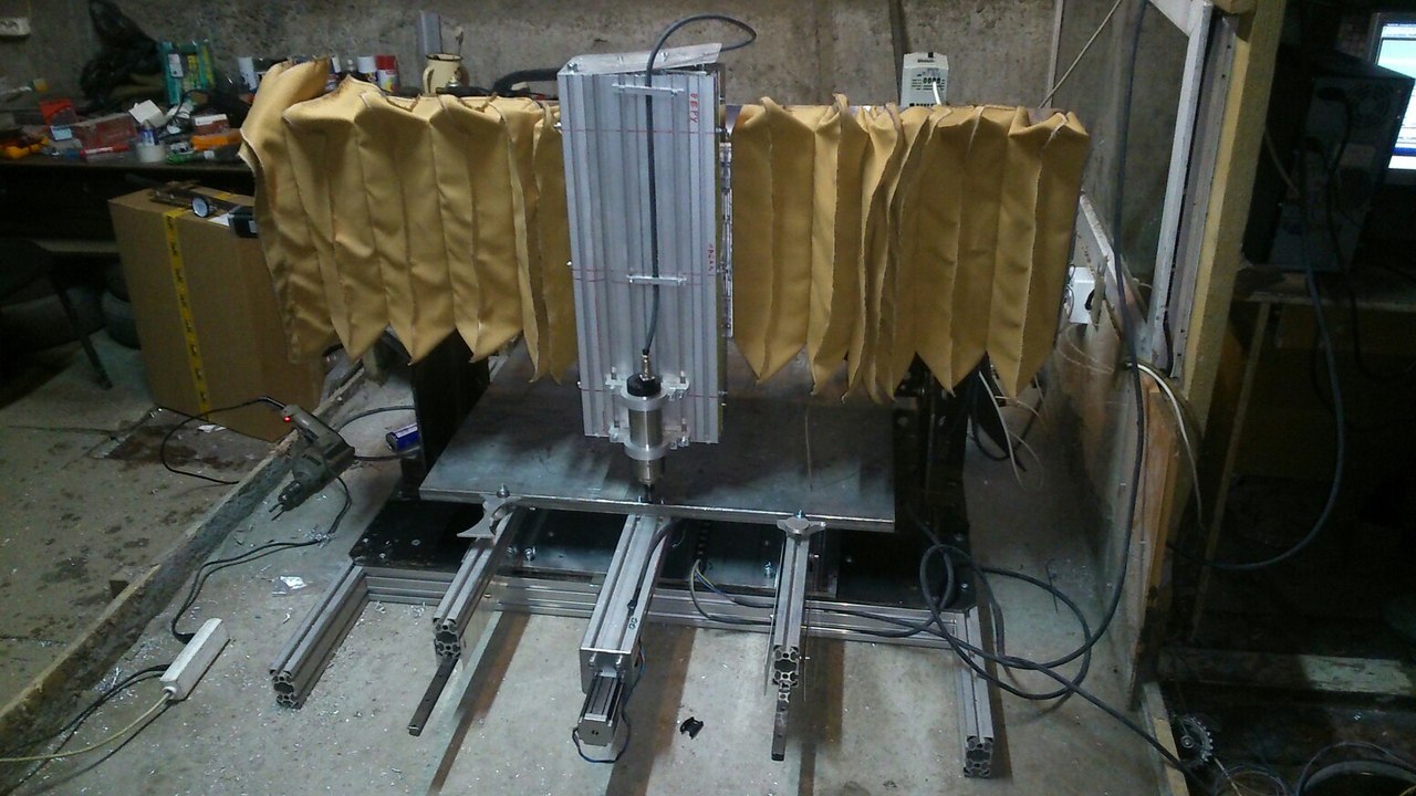

прицепил стол (4055 просмотров) <a class='original' href='./download/file.php?id=73312&mode=view' target=_blank>Загрузить оригинал (181.13 КБ)</a>
прицепил стол
такое вот крепление индикатора (4055 просмотров) <a class='original' href='./download/file.php?id=73313&mode=view' target=_blank>Загрузить оригинал (155.68 КБ)</a>
выставил ноль станком. с микрошагом получается очень точно выставить (4055 просмотров) <a class='original' href='./download/file.php?id=73314&mode=view' target=_blank>Загрузить оригинал (141.38 КБ)</a>

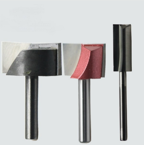

ridirt писал(а):Дже не представляю сколько времени может уйти чтобы прогнать 1000/1600 мм повержность хотя бы пару раз грязновой и чистовой.
Хватит и одной такой с шагом 10-15мм. Выровняешь, а потом жертвенный деревянный прикрутишь и такой же фрезой.
Screenshot - 25.02.2016 , 21_36_54.png (4050 просмотров) <a class='original' href='./download/file.php?id=73316&mode=view' target=_blank>Загрузить оригинал (224.02 КБ)</a>
http://ru.aliexpress.com/item/Hi-Qualit ... 33544.html
я ей ровнял. Только глубоко не лезь.

ridirt писал(а): Пока все гуляет +- 0.6 мм по всему столу, нужно шлифовать снизу, закреплять стол
не плохой результат,на вид думал хуже будет.

Эти фрезы по люминю не пойдут , тем более авиационке, ими только подшипники убивать, твердосплавная пластина открошится или еще хуже вообще отвалится , начнет так бить на 24000 оборотах что если хвостовик выдержит, то подшипник точно разнесет <censored>) . Максимум 8 мм пойдет в такой шпиндель, но тогда еще цангу надо заказывать.

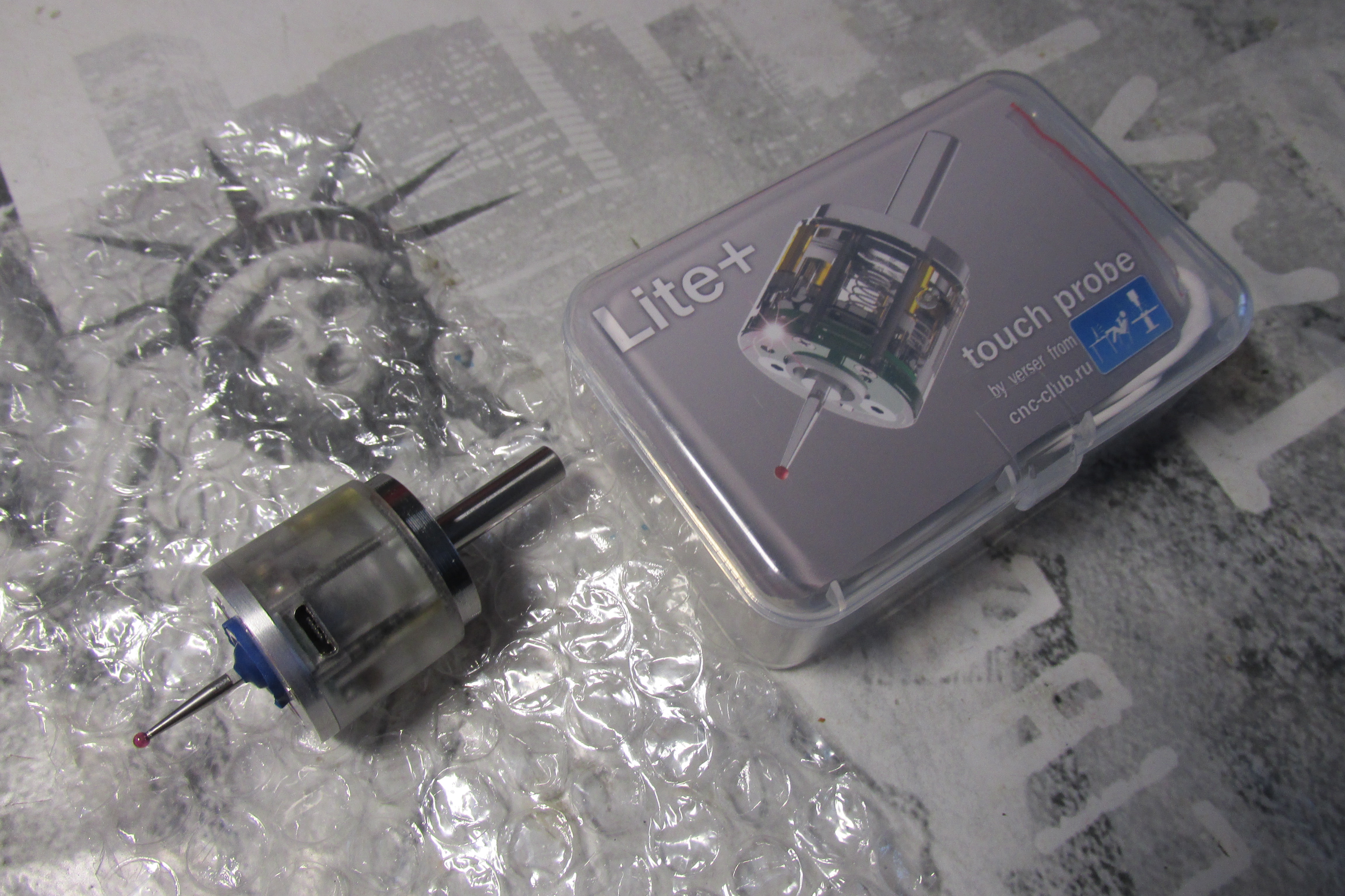

IMG_0003.jpg (3955 просмотров) <a class='original' href='./download/file.php?id=73387&mode=view' target=_blank>Загрузить оригинал (3.24 МБ)</a>
приехал центроискатель от VERSERA качество сборки - огонь, упаковка, все как надо, как из магазина прям) :ura:

ridirt писал(а):Эти фрезы по люминю не пойдут , тем более авиационке, ими только подшипники убивать, твердосплавная пластина открошится или еще хуже вообще отвалится , начнет так бить на 24000 оборотах что если хвостовик выдержит, то подшипник точно разнесет <censored>) . Максимум 8 мм пойдет в такой шпиндель, но тогда еще цангу надо заказывать.
А чего они не подойдут для выравнивания стола? И как можно ими подшипники шпинделя убить? И почему пластина открошится или отвалится? Был такой случай? Есть опыт?

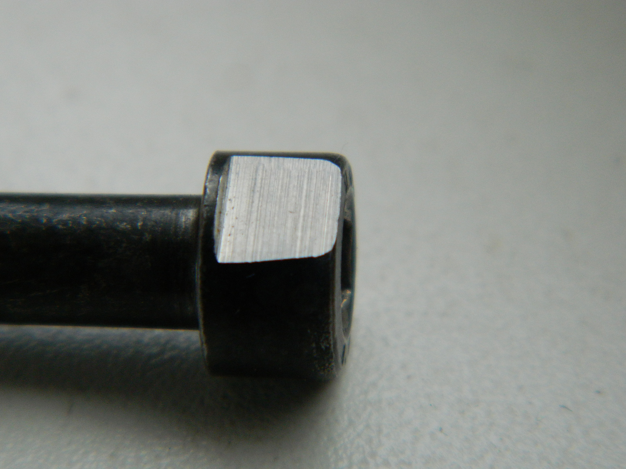

А я вот обработал свой стол фрезой диаметром 25мм и не знал. Хвостовик у нее 6мм. Скажу более: она и сейчас живая и с успехом деревянные плоскости ровняет. И скажу еще то, что у меня есть один товарищ, который постоянно перед ней пытается дорогу перебежать, но не всегда получается. А пластины не отрываются, подшипники не убиты. Товарищ этот 12 класса прочности, а фреза на скорости 3м/мин вжик и не успел товарищ перебежать.
DSCN4968-1.jpg (3947 просмотров) <a class='original' href='./download/file.php?id=73397&mode=view' target=_blank>Загрузить оригинал (676.23 КБ)</a>
DSCN4970-1.jpg (3947 просмотров) <a class='original' href='./download/file.php?id=73398&mode=view' target=_blank>Загрузить оригинал (633.33 КБ)</a>
Мы часто сверлим алюминий простым сверлом по металлу. А из чего оно сделано? Так и фреза эта. Ничуть не хуже. Нет, ну, конечно заглубиться по самое нихочу и подачу по немогу, то кто выдержит.
Так что зря стол таким способом не обработать. Ну если время позволяет, то можно заказать и пройтись спецфрезой для выравнивания стола. Но вдруг и у нее пластина отвалится?

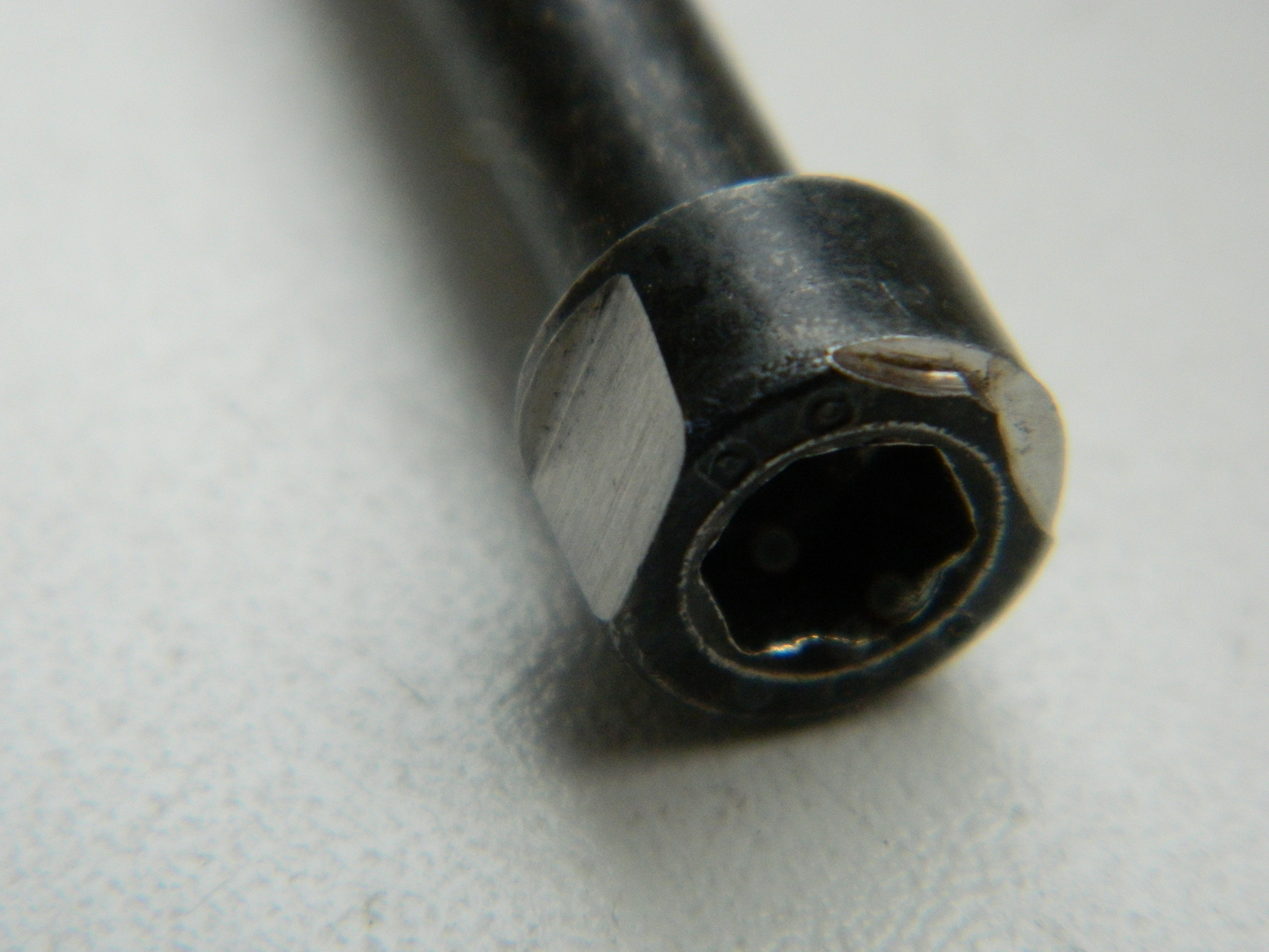

shalek писал(а):Есть опыт?
нет опыта но все равно страшно, вдруг получится что станок разлетится раньше чем с него хотя бы одно изделие сойдет, придется в запой на неделю уходить))
кстати у меня таких товарищей целая коллекция, есть даже одио вообще без шляпы :hehehe: были случаи что фреза 6мм ломалась на скорости 1.5м/мин при 30 000 об
