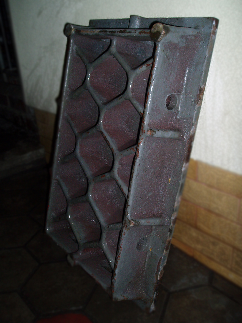

Андрей, я от своих слов никогда не отказывался. и Вам я точно так же, скажу то же самое - делайте. и все будет замечательно. проект реально классный. сам давно думаю над литьем, останавливало только то что обратабывать нада отдавать кому то - свое оборудование не позволяло. но счас запустим станочек с ходами 1000х600х600 и буду снова плотно думать.. Из все что я видел в "рунете" - ваш проект пока один из самых интересных и проработанных. по этому всячески ЗА его продолжение. и буду с интересом следить.
что касается сот - я не говорил что их нада заменить на диагонали. я сказал что мне не нравится структура сот. конкретно - крайние ряды. у вас соты превращаются в какие то пятиугольники. лучше было бы увеличить центральные и по краям оставить треугольники. как это сделано на поверочных плитах
10.jpg (3626 просмотров) <a class='original' href='./download/file.php?id=71302&mode=view' target=_blank>Загрузить оригинал (547.32 КБ)</a>
в моем понимании это было бы более правильно, по этому и написал. а так - считаю что все правильно.
и нескромный вопрос - можно модельку стола попросить ? тоже интересно покрутить.

Hanter писал(а):в моем понимании это было бы более правильно, по этому и написал. а так - считаю что все правильно.
Может ты и прав на счёт сот, но уже переделывать не буду - модель в литейке, да и переделывать надоело. Это уже примерно 6й полностью отрисованный с нуля проект.
Плита с фото это станина моего первого станочка :)
Модель стола - это пока просто кусок чугуна 350х400х40. На первом станке ошибся, сделав выборку под ШВП и опоры в подвижном столе, на этом стол без выборок.

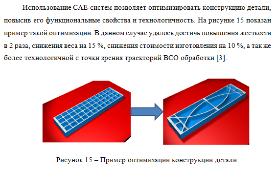

Не помню откуда картинка и о жесткости в каком направлении идет речь, но:
optimization.png (3476 просмотров) <a class='original' href='./download/file.php?id=71406&mode=view' target=_blank>Загрузить оригинал (95.59 КБ)</a>
At the nanometer level, the world is made of rubber (с)

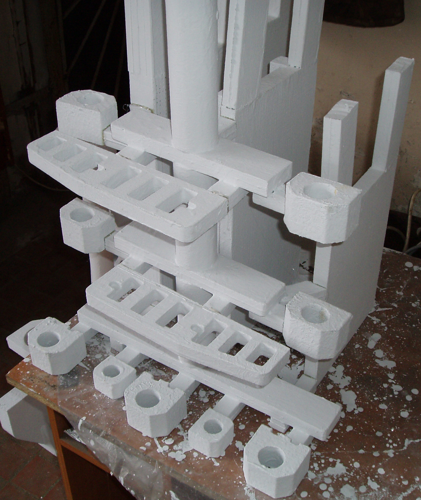

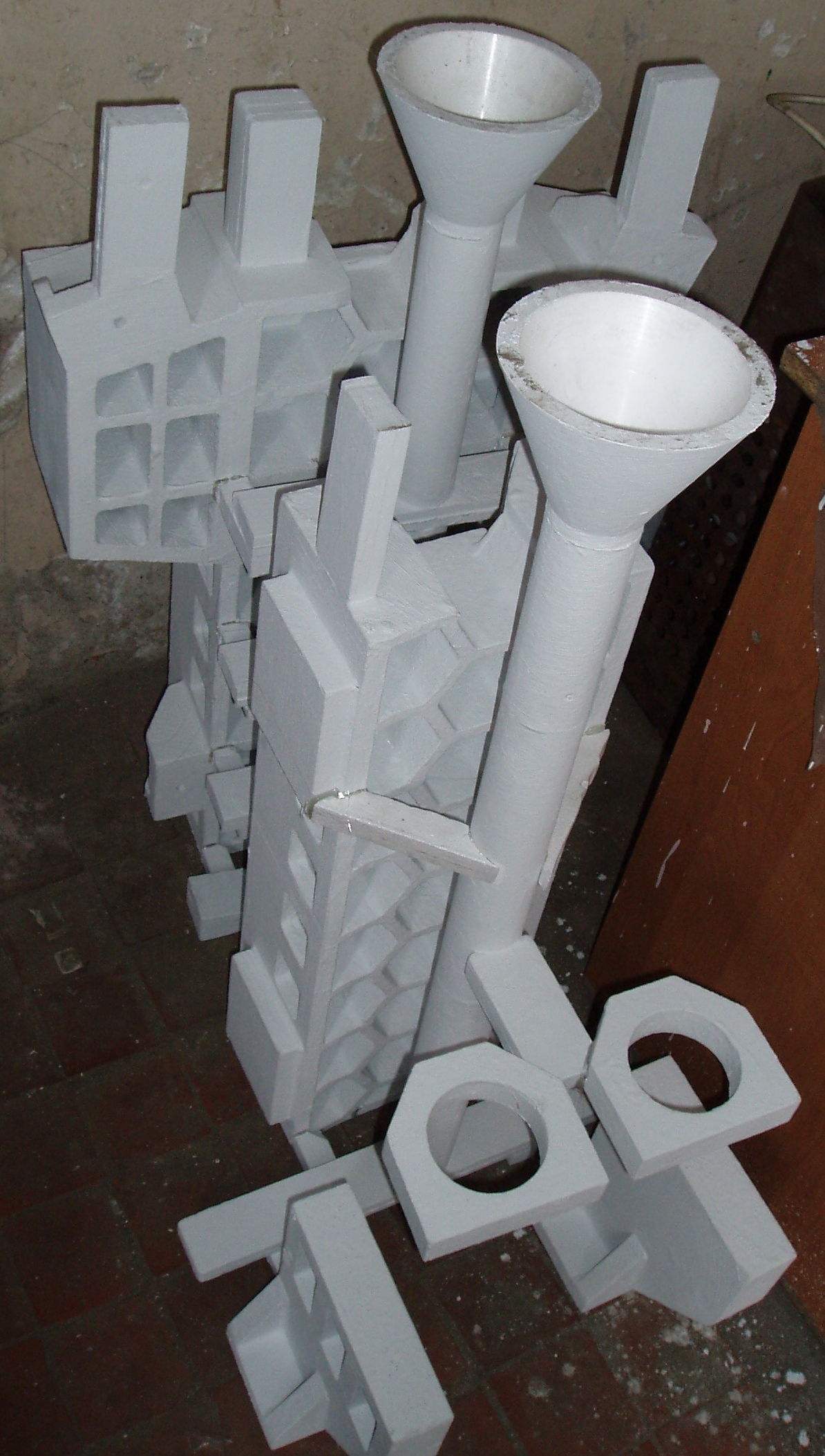

Сегодня под утро приснилось, что запороли мне всю отливку - проснулся в ужасе, ведь ночь как раз с четверга на пятницу. :hehehe:
Но утром позвонили из литейки, сказали, что первая часть получилась отлично. Я так понял залили портал, стойки портала и хомуты под шпиндель.
Вторая часть заливки сегодня и последняя в понедельник. Разбивают на части, так как контора "молодая" и ЛГМ только начали делать, пока у них только одна опока под вакуум, да и на той нашивали борта под размер моей станины.
Места где боялись, что не просыплется песок забили ХТС смесью. В общем жду дальше, ориентировочно до следующего вторника, надеюсь у ребят всё получится.
Фото во время покраски модели
P1013617.JPG (3295 просмотров) <a class='original' href='./download/file.php?id=72669&mode=view' target=_blank>Загрузить оригинал (1.57 МБ)</a>
P1013621.JPG (3295 просмотров) <a class='original' href='./download/file.php?id=72670&mode=view' target=_blank>Загрузить оригинал (1.17 МБ)</a>

Дрюня, чем покрывал пенопласт?

aftaev писал(а):Дрюня, чем покрывал пенопласт?
Литейщики покупают сами антипригарную краску и сами красят.
