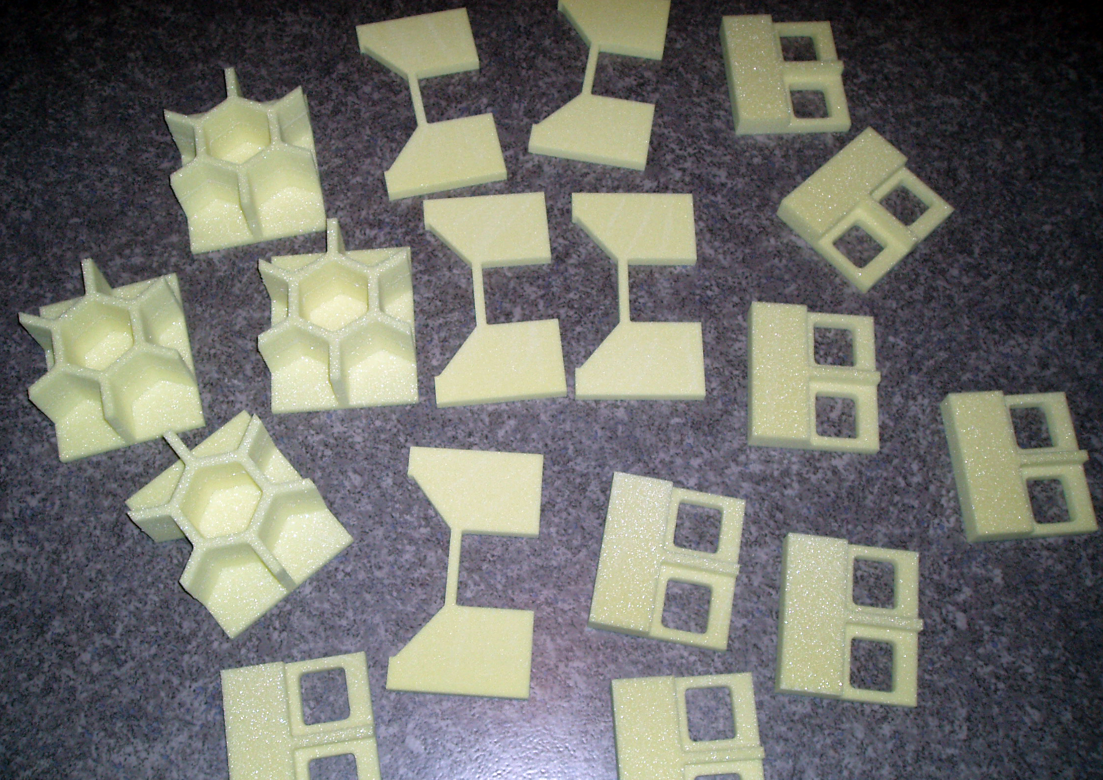

Сижу клею модель станка из пенопласта, заходит жена - "а что это, как это, зачем и почему"? Я говорю, что мол технология литья ЛГМ, выгорает модель пенопласта и чугун её замещает. "Прямо как мифическая птица Феникс" - сказала жена. Так и появилось у станочка имя - ФЕНИКС.
Сегодня наконец везу в литейку, надеюсь ФЕНИКС не только сгорит, но и возродится в чугунном виде :D
Немного фоток модели.

Дрюня писал(а):Сегодня наконец везу в литейку
Надеюсь Вы с литейщиками уже стыковались, лить обязательно с вакуумом, т.к. литье очень фасонное, и низ модели должен стать верхом при заливке, чтоб вся гадость с газами оказалась на необрабатываемой поверхности, и усадку в 1,5% учли?
Дрюня
Сообщения: 2040
Репутация: 1504
Откуда: Днепр
Re: Мой второй станочек. Портальник "ФЕНИКС"
Сообщение Дрюня »
Усадку учитывал 1%, вакуум сказали используют.

А что стойки портала такие плоские пошире бы их и с ребрами. Ну или на этих косынки путить ниже.
Сообщения: 5414
+1! стойка портала - снаружи ребро бы пустить. прям от низу до верху.. и эта... структура сот не нравится..
Дрюня
Сообщения: 2040
Репутация: 1504
Откуда: Днепр
Сообщение Дрюня »
Predator писал(а):Дрюня, Отвёз уже?
Да, теперь только ждать. Убедился в наличии у литейщиков опоки с вакуумом и вибростола, надеюсь что всё будет хорошо...
Ноги шириной 45 мм каждая, если не будет хватать переделаю, но думаю это понадобиться только если когда нибудь на толковый шпиндель заработаю.

Hanter писал(а):и эта... структура сот не нравится..
Так тут всем не угодишь :hehehe: . На соседнем форуме парень станину без сот и прочих рёбер отлил и людям понравилось.
Процитирую, с Вашего позволения, пост с этой странички http://www.chipmaker.ru/topic/154548/page__st__140
Hanter писал(а): Константин - плюсанул и напишу в поддержку! Не слушай никого. У тебя все правильно - и понимание, и идея, и цель и реализация. Сил, терпения и будет замечательный станочек! Удачи!!
И фото той станины
станина.jpg (3533 просмотра) <a class='original' href='./download/file.php?id=71184&sid=da92e5ca7b3b4f953f2e841eb7b4414d&mode=view' target=_blank>Загрузить оригинал (168.81 КБ)</a>
У кого есть желание сравнить рёбра, выкладываю свой портал варианты с сотами и с косынками.
соты vs косынок.jpg (3533 просмотра) <a class='original' href='./download/file.php?id=71185&sid=da92e5ca7b3b4f953f2e841eb7b4414d&mode=view' target=_blank>Загрузить оригинал (145.77 КБ)</a>
Сам пока не сравнивал, мне нравятся соты и их сделал.

Движки будут "торчать" наружу, не захотел лишать станину и портал 20% рёбер, плюс при таком креплении можно комплектовать станок разными двигателями с переделкой всего лишь крепёжной пластины.

А вот мне соты очень нравятся! У них длина диагональных стенок относительно небольшая, ничего треснуть не должно при остывании.

john1987887 писал(а):А вот мне соты очень нравятся! У них длина диагональных стенок относительно небольшая, ничего треснуть не должно при остывании.
хочешь - кидай в меня тапком, но не понимаю из-за чего диагональные ребра на стенке должны трескаться...
диагональные ребра должны лучше работать на кручение
нікому нічого не нав'язую.
john1987887
Сообщения: 3296
Репутация: 1802
Сообщение john1987887 »
aegis писал(а):хочешь - кидай в меня тапком, но не понимаю из-за чего диагональные ребра на стенке должны трескаться...
Диагональ всегда длиннее стороны, соответственно ее линейная усадка больше. При "удачном" стечении обстоятельств она лопается и очень, очень часто отливки с диагоналями более кривые, чем с прямоугольными коробочками внутри. А ты думал, почему китайсо от хоббийников до бюджетных ОЦ везде и всюду лепят прямоугольнички? Они знают про этот геморрой.

john1987887 писал(а):Диагональ всегда длиннее стороны, соответственно ее линейная усадка больше
диагональ унас к стенке примыкает? стенка так же само будет удлиняться. если разложить на составляющие (вдоль и поперек), то эти составляющие будут равны деформациям коробчатых элементов. я не металлург, просто немного понимаю физику и смотрю с этой стороны на большинство процессов которые не знаю
