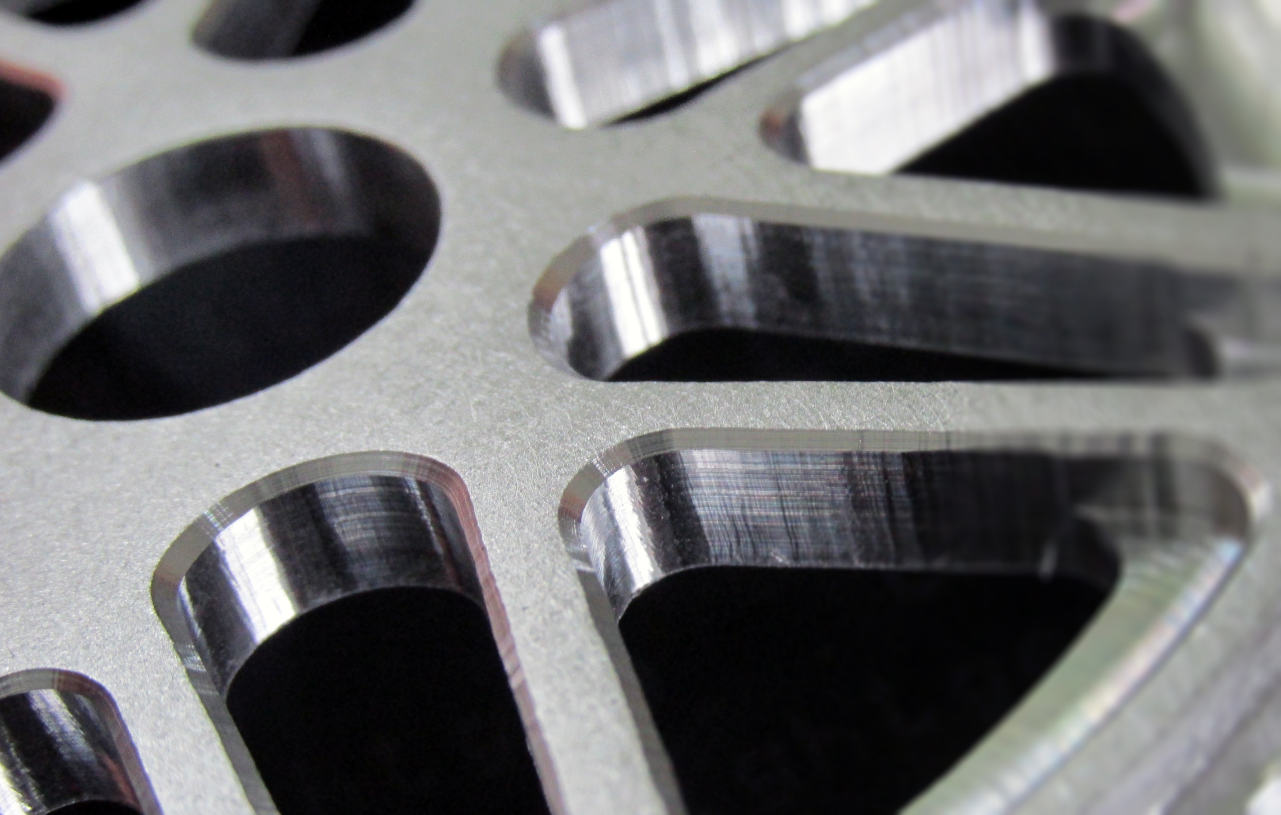

для ДХ у меня сейчас проходят испытания нароу уайд звезды, есть заказ на них
пример изделия (4391 просмотр) <a class='original' href='./download/file.php?id=69006&sid=55f275b9c7acff530d8d76b2374a381b&mode=view' target=_blank>Загрузить оригинал (6.6 МБ)</a>
пример изделия
а вот косячки чтоб было видно (4391 просмотр) <a class='original' href='./download/file.php?id=69007&sid=55f275b9c7acff530d8d76b2374a381b&mode=view' target=_blank>Загрузить оригинал (3.35 МБ)</a>

Re: Фрезер 1500 на 1000 авиационный алюминий , мягкая сталь.
к сожалению на новом станке качество звездочки не будет лучше чем на фото.
ridirt
Сообщения: 654
Репутация: 277
Откуда: Спб
Сообщение ridirt »
frezeryga писал(а):к сожалению на новом станке качество звездочки не будет лучше чем на фото.
готов поспорить что будет. 8-)
Сообщения: 5886
ridirt писал(а):готов поспорить что будет.
Бабки на ветер.
Сдается мне хуже будет, а не лучше. В разы. На фото еще более или менее.

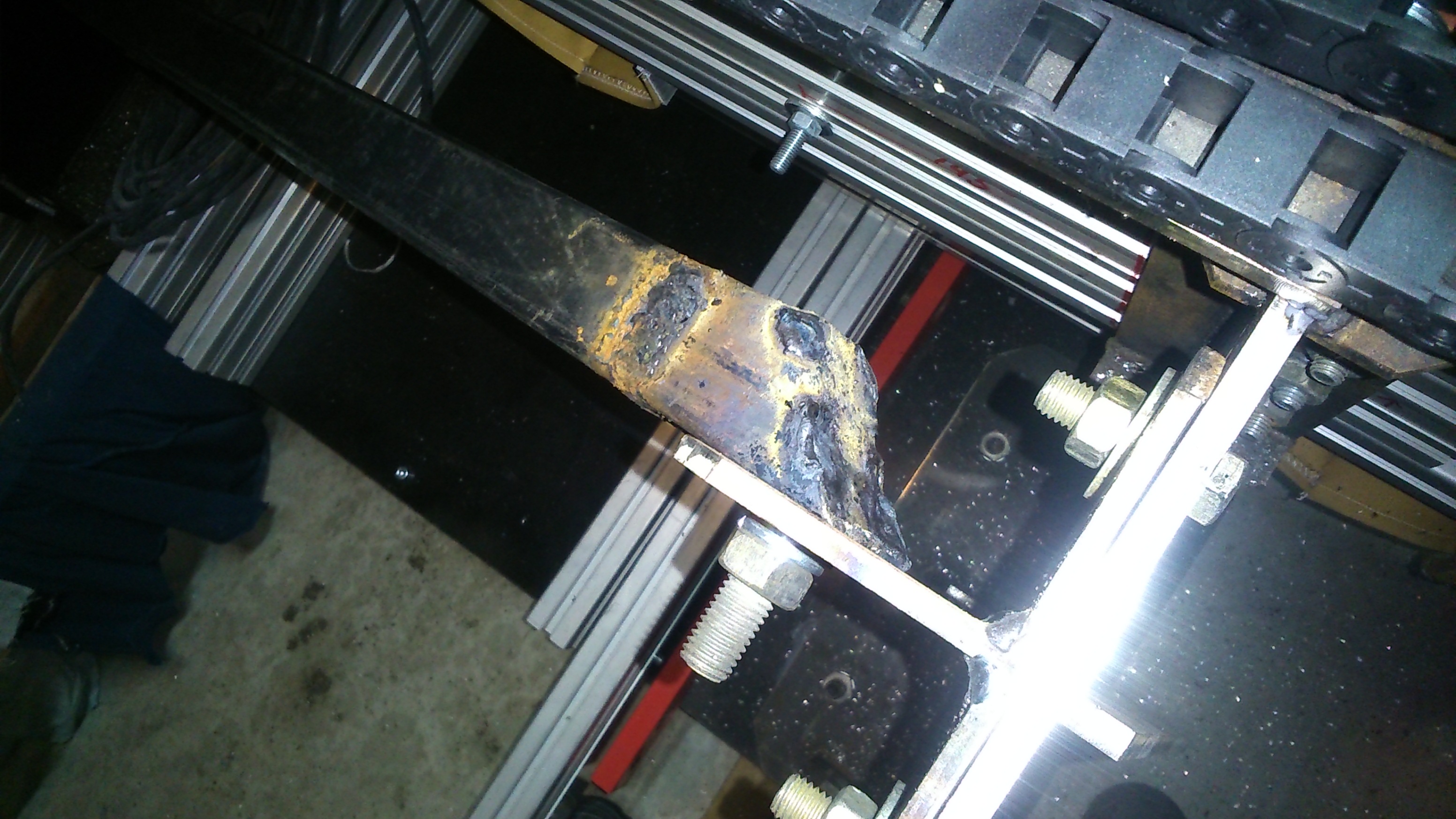

Итак дан старт тотальной перепроектировке и переделке станка в плане увеличения жесткости.
Первичные замеры оправдали ожидания: балка портала при нажиме в 25-30 кг в центр в горизонтально плоскости имеет прогиб в 5 соток и того если сложить в обе стороны то десятка.
Боковины как оказалось действительно слабое звено конструкции, прикрутил индикатор так
Проверка жескости (3943 просмотра) <a class='original' href='./download/file.php?id=69988&sid=55f275b9c7acff530d8d76b2374a381b&mode=view' target=_blank>Загрузить оригинал (903.13 КБ)</a>
Проверка жескости
Если тянуть по диаганали, дабы вызвать перекос станины, то в этом месте если со всей силы тянуть уже показывало 5-8 соток,значит вверху эти показания еще больше. Не стал мучаться с полимербетоном и полимергранитом, решил замутить банальную диаганальную перетяжку
Крепление перетяжки (3943 просмотра) <a class='original' href='./download/file.php?id=69989&sid=55f275b9c7acff530d8d76b2374a381b&mode=view' target=_blank>Загрузить оригинал (1020.01 КБ)</a>
Крепление перетяжки
DSC_0964.JPG (3943 просмотра) <a class='original' href='./download/file.php?id=69990&sid=55f275b9c7acff530d8d76b2374a381b&mode=view' target=_blank>Загрузить оригинал (966.6 КБ)</a>
Тупо залил сваркой торец (3943 просмотра) <a class='original' href='./download/file.php?id=69991&sid=55f275b9c7acff530d8d76b2374a381b&mode=view' target=_blank>Загрузить оригинал (973.25 КБ)</a>
DSC_0966.JPG (3943 просмотра) <a class='original' href='./download/file.php?id=69992&sid=55f275b9c7acff530d8d76b2374a381b&mode=view' target=_blank>Загрузить оригинал (1.01 МБ)</a>
Крепление перетяжки снизу (3943 просмотра) <a class='original' href='./download/file.php?id=69993&sid=55f275b9c7acff530d8d76b2374a381b&mode=view' target=_blank>Загрузить оригинал (912.14 КБ)</a>
Сама перетяжка в сборе (3943 просмотра) <a class='original' href='./download/file.php?id=69994&sid=55f275b9c7acff530d8d76b2374a381b&mode=view' target=_blank>Загрузить оригинал (870.06 КБ)</a>
Итогом всего этого действа как оказалось стал содидный прирост в жесткости. По оси перетяжки пробовал тянуть руками, индикатор вешал там же стрелка на ноле, по другой диаганали удалось передвинуть только на 0.005 мм. Тобишь с пяти соток упало до половины сотки.
На очереди балка портала, ожидается усилить до таких же результатов низ стола и сам стол
Было решено так же урезать рабочее поле еще на пол метра, теперь станок 1000*1000, по мере усилений буду выкладывать сюда модернизации, вообще все эти переделки напоминают мне эту гифку
